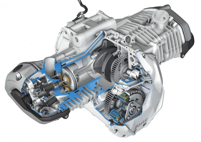

Die LC hat soweit ich weiss gegenläufige Wellen im Motor.
Nimm dir mal eine Schnittzeichnung und schau dir den Verlauf der Drehbewegungen der verschiedenen Wellen an.
Damit wird das Kippmoment stark verringert.
Der luftgekühlte Motor hatte im Wesentlichen gleichläufige Wellen.
Das ist genau der Punkt. Ich glaube, aus dem Grund musste auch die Antriebswelle auf die andere Seite und dreht sich nun anders rum.

Es ist tatsächlich so, dass die LC fast kein Kippmoment mehr hat. Bei der LuKüGS war das noch deutlich. Bei der LC fast weg. Wird bei der Adv bestimmt auch so sein.
Daran gewöhnt man sich schnell und gerne. An die deutlich reduzierte Bremswirkung des Motors müsste ich mich länger gewöhnen. könnte mir vorstellen, dass sich die Adv da anders verhält.
Ja, das dürfte die Ursache für das nicht mehr spürbare Kippmoment beim Gasstoß sein. Wasserpumpe und LiMa sitzen axial mit auf der Kurbelwellenverlängerung, der schwere Kupplungskorb sitzt unter der KW und dreht sich gegenläufig, über Stirnräder angetrieben. Genau wie die dahinter liegenden Getriebewellen.

Wenn die Kurbelwelle der ADV schwerer würde, wie es ja mal angekündigt war, dann könnte allerdings wieder etwas zu spüren sein. Aber es ist mir auch völlig wurscht, nur: ..... her jetzt mit dem Ding, aber fix!!!!!

Ja wäre möglich, dass man das Kippmoment dadurch wieder ein wenig spürt. Evtl. wird es aber von der größeren Masse der Adventure wieder gekillt... ;-)

Möglicherweise beginnt nun der Moment nicht nur die Drehrichtungen sondern auch die Drehzahlen zu beachten. Es dreht da schon eine ganze Menge, für den Moment wenigstens.
