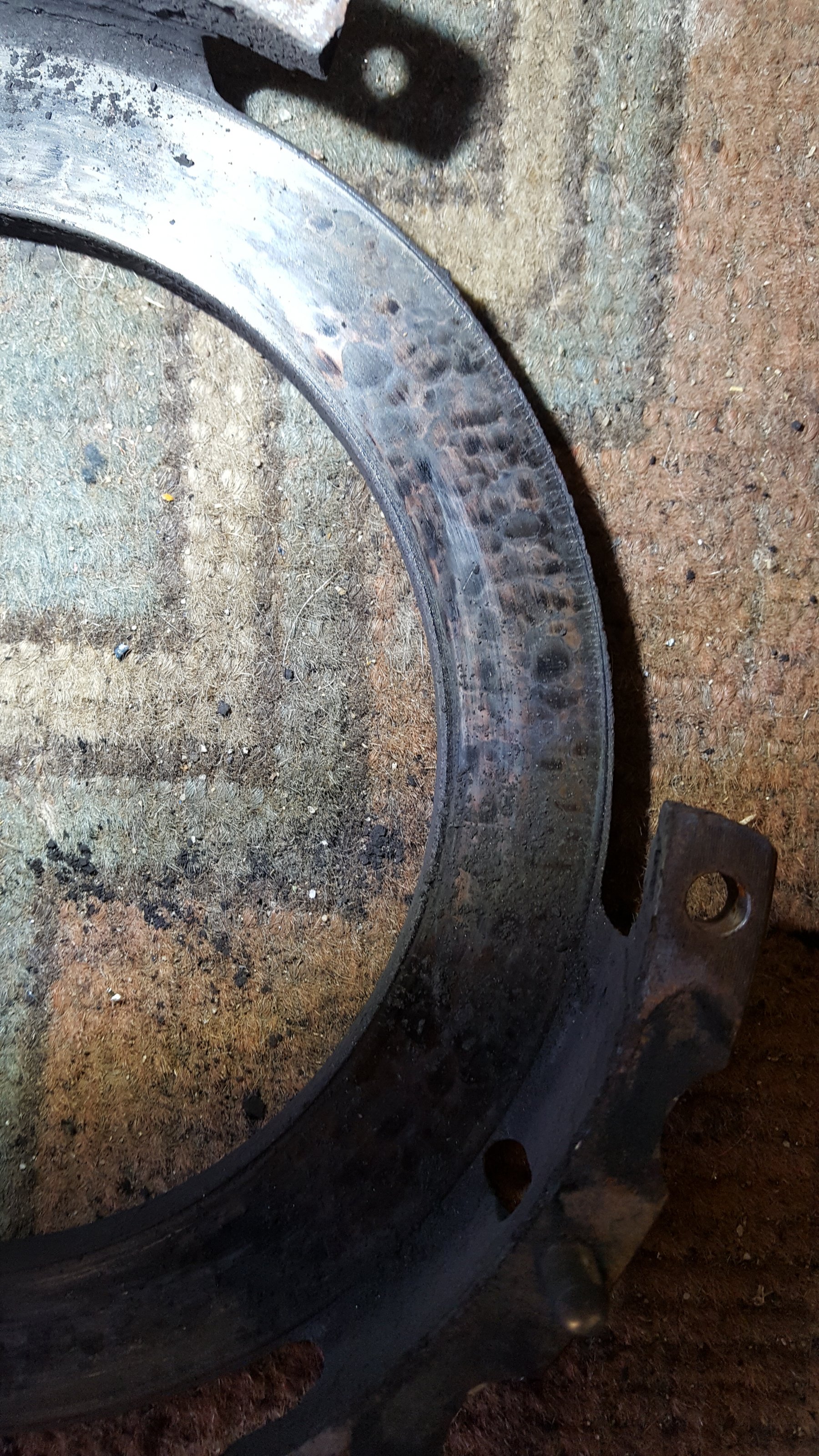

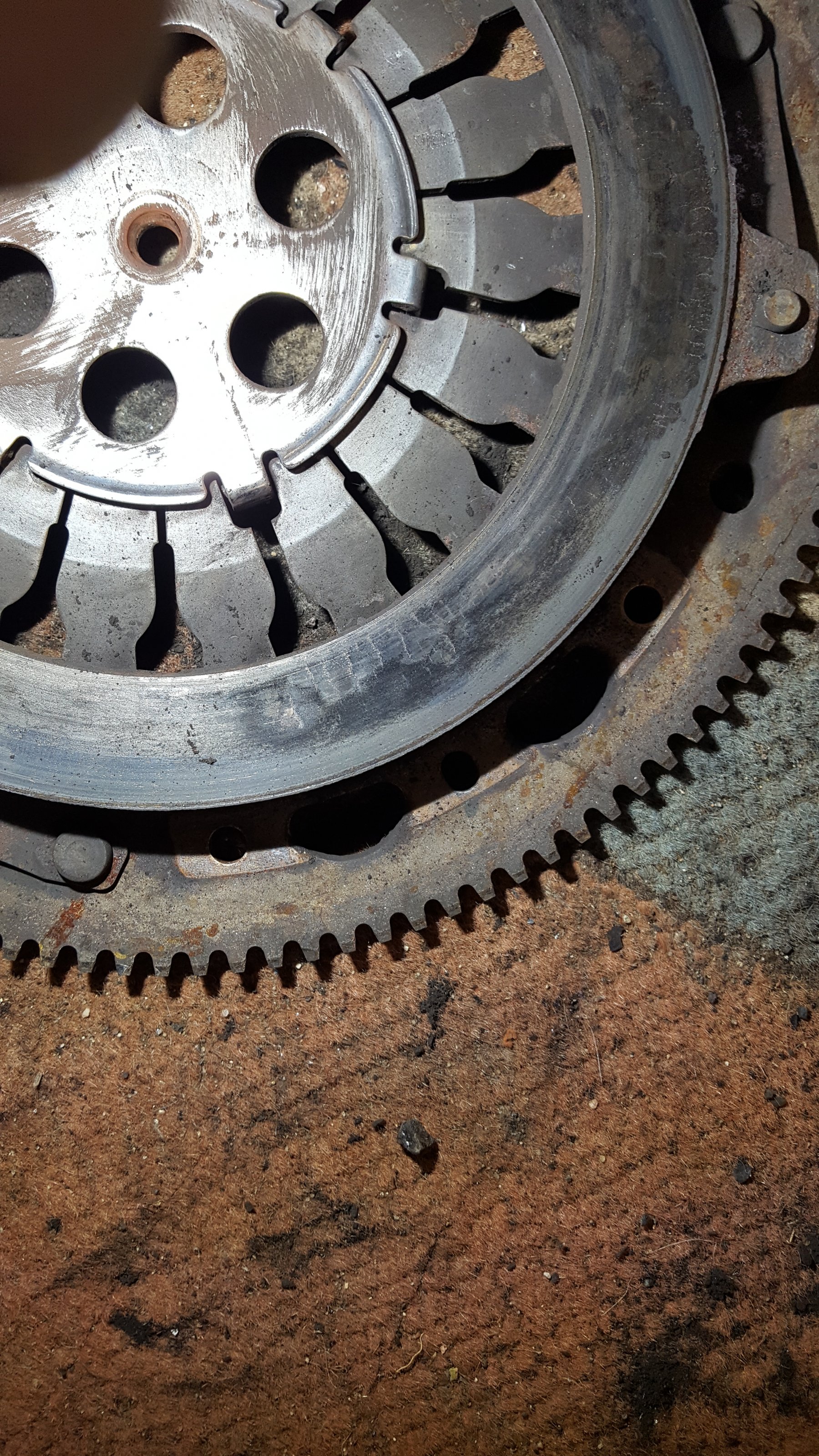

Hier mal ein schlechtes Beispiel einer stark beanspruchten Kupplung, die immerhin 85000 Km durchgehalten hat... Die Kupplungsscheibe selber (kein Foto) war regelrecht verbrannt.
Bei einer Sinterscheibe wären Druckplatte und Schleifring noch stärker verschlissen, bzw. wahrscheinlich so zerstört, das Teile umher fliegen.
Der Kunde hat immerhin betont, dass er die Kupplung (R1200R K27) durch falsches Bedienen immer zu lange hat schleifen lassen und selbst Schuld trägt, für diesen Schaden.
