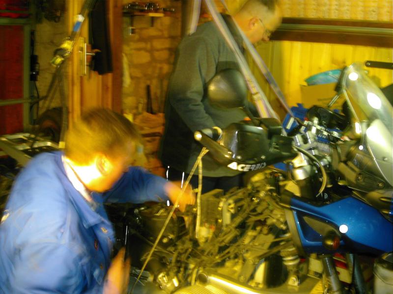

Moin.
Ich muss Erhlich sein ich hab kein Bock:nein:
Also ich hab vor 3 Jahren mit einem Stammtischbruder bei seiner 1150er die Kupplung gewechselt---
Viel Arbeit.Viel Schrauben.
Jetzt ist meine ADV dran(....!)
Um Zeit----Mühe zu sparen wollte ich sie in die Werkstatt geben.
Was kostet sowas---hat jemand an Anhaltspunkt einen Betrag.
Ach ja nicht genug der Motorsimmering und die Nachrüstung der Filzdichtung des Gebers
sollten auch gleich mitgemacht werden!
Oder doch selber machen um zu sparen
:grosse-augen:
Mfg Edda oder HPMaggus

Und dann in aller Ruhe abwägen.
Edgar hat Dir ja schon eine enorme Arbeits- und Geldeinsparungsmöglichkeit aufgezeigt, sofern tatsächlich nur der Nehmerzylinder betroffen sein sollte.
Und wenn ich Deine Bilder so anschaue, dann wird´s wirklich höchste Zeit für die Anschaffung einer Hebebühne...nix für ungut!
