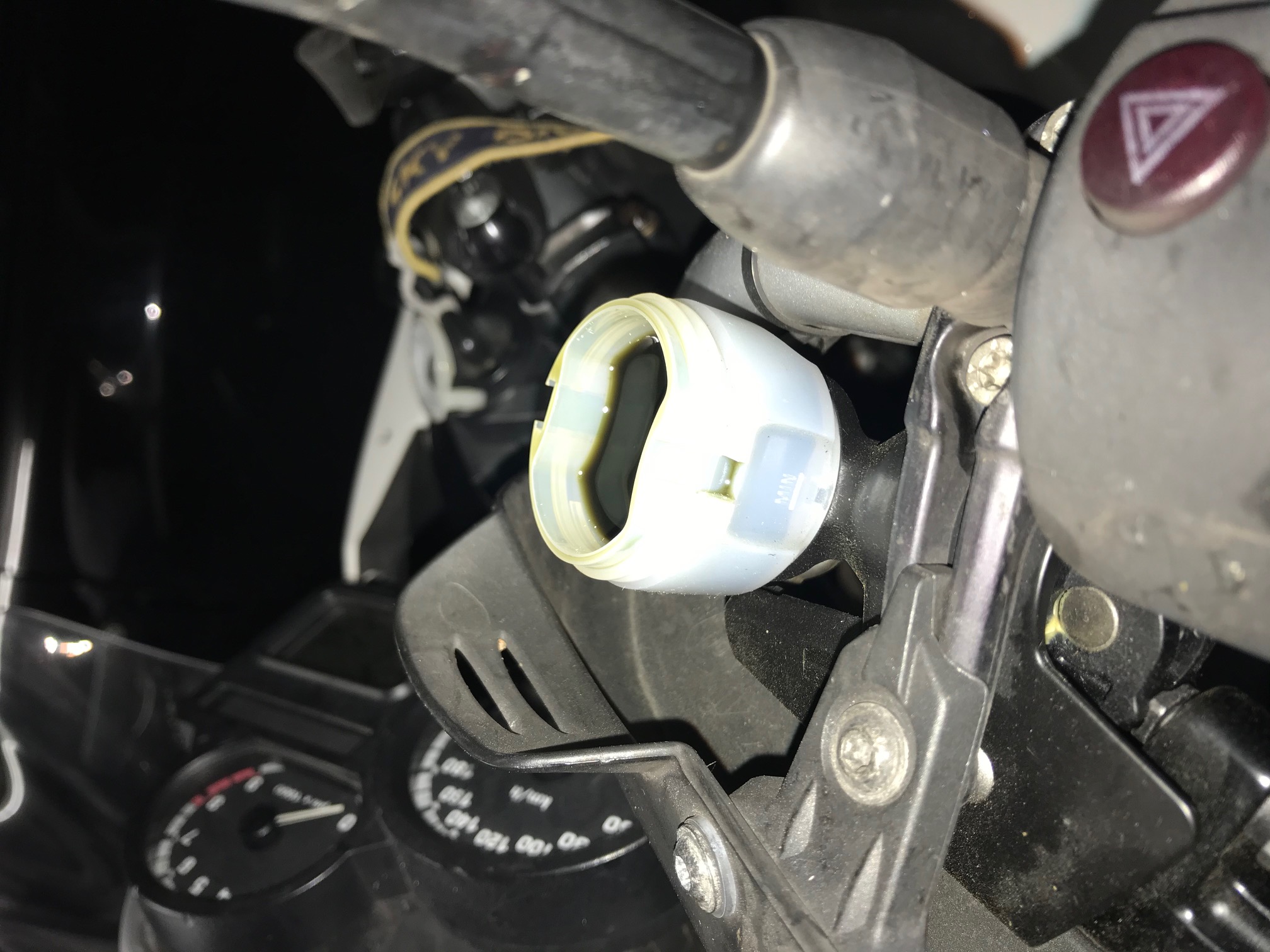

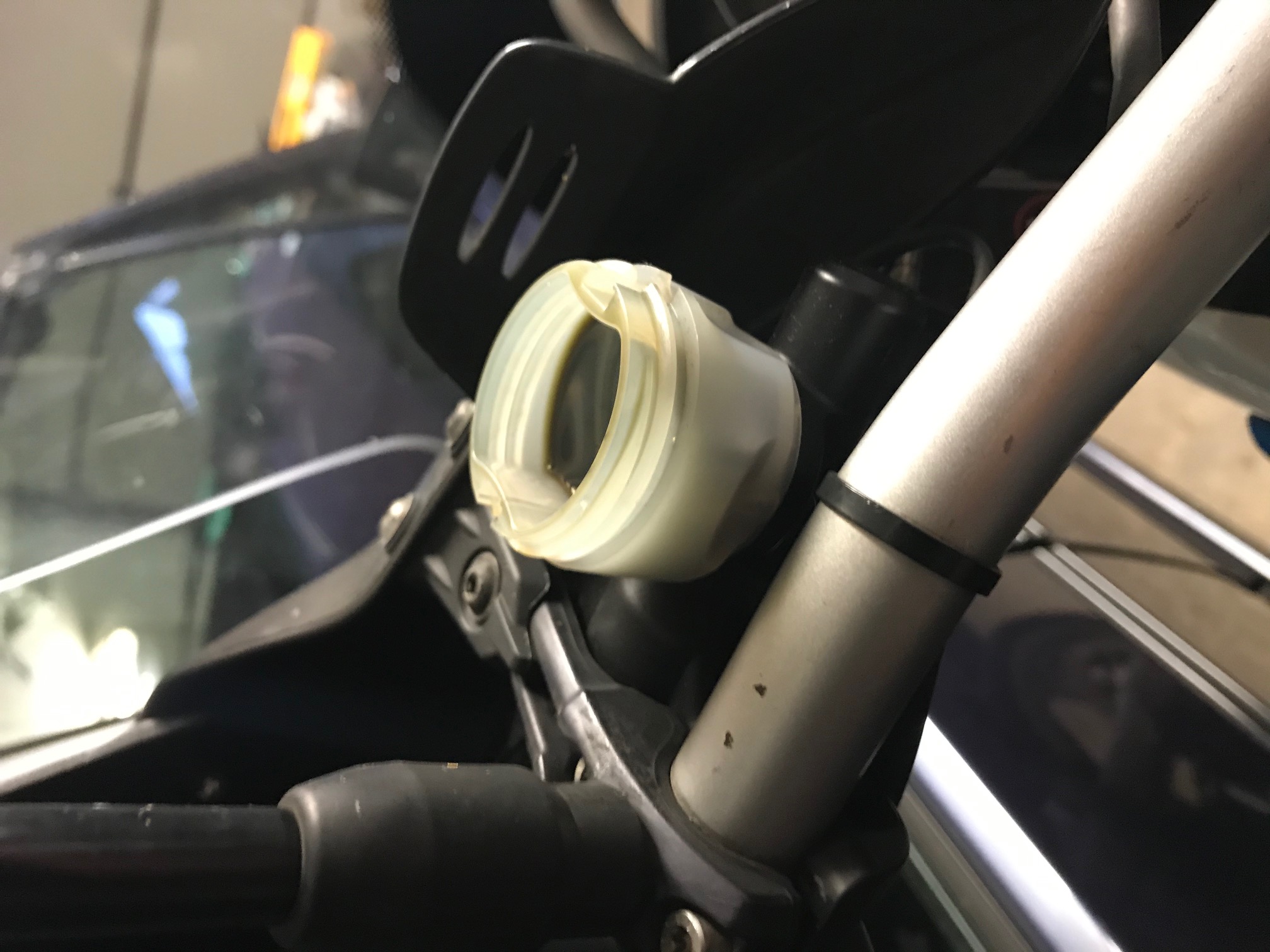

So, habe mal schnell nach dem Flüssigkeitstand gesehen...
Kann es sein, dass der Behälter nicht nur recht voll ist, sondern die Brühe auch recht Schwarz ist???

Sieht mir auf den ersten Blick alles relativ normal aus. Zumindest im Vergleich zu meiner Kiste. Auch die Farbe.

wobei die farbe m. e. tatsächlich auf siechenden nehmerzylinder hinweist!
ich würde den ganz dringend checken.
die von dir geschilderten symptome wären für mich eindeutig genug.
Anhang anzeigen 294463Anhang anzeigen 294464
Also bei meiner MÜ (11 Jahre alt) ist die Flüssigkeit und der Behälter super klar, natürlich leichte "gelbfärbung" - Aber kein Vergleich zu Deiner "Brühe" bzw. zu dem was ich auf Deinem Bild sehe.
Also meine Buechse ist ungefaehr gleich alt, und wenn ich mich nicht sehr taeusche, sah die Suppe im Vorratsbehaelter der Kupplungsarmatur noch nie wesentlich anders aus.
BMW hat im Laufe der Jahre uebrigens diese Fluessigkeiten und ihre Hersteller mehrfach gewechselt. Nicht zuletzt auf den BMW Pressebildern der nagelneuen Maschine sieht diese Fluessigkeit bei meinem Moped immer (blaeulich) dunkel und undurchsichtig aus.
