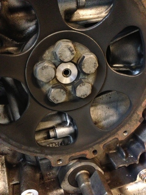

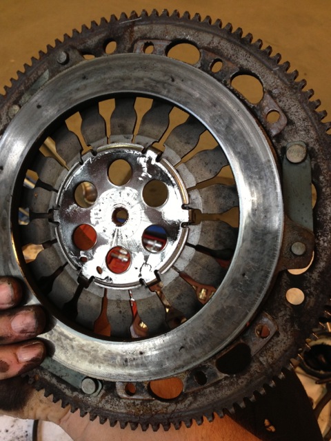

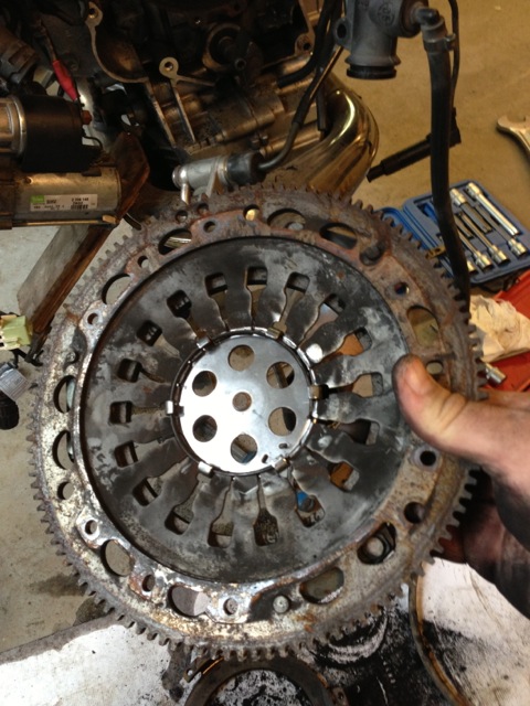

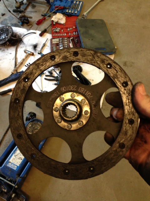

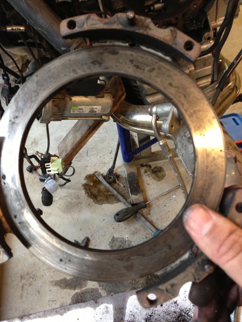

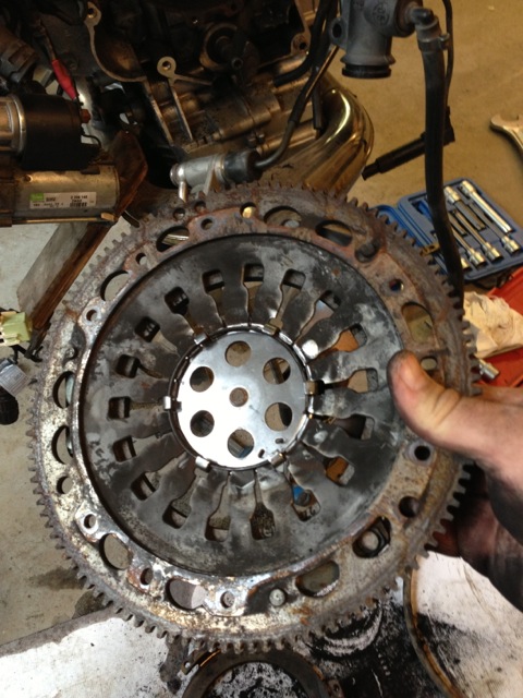

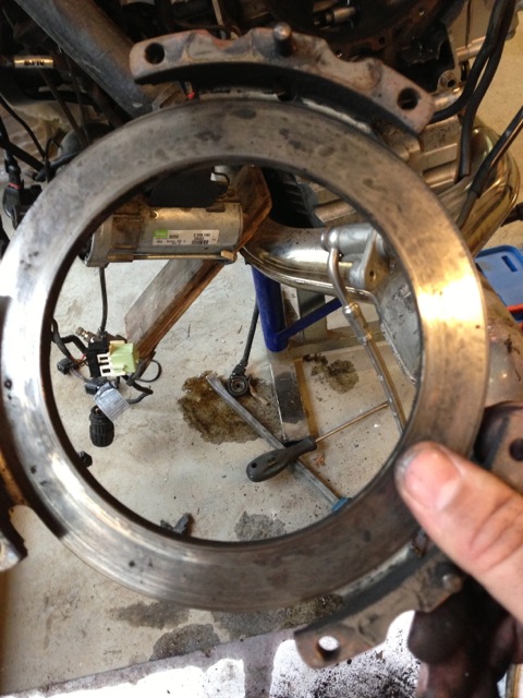

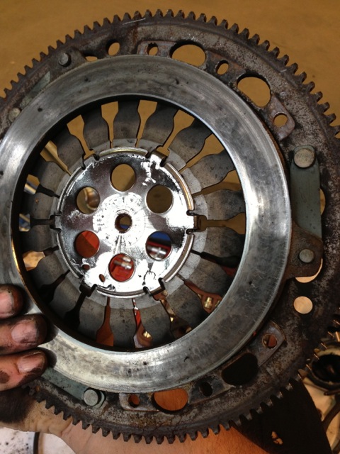

anbei bilder der alten kupplung vor 6000km, jetzt schaut sie nicht viel anders aus, die kupplungscheibe hat eine stärke von 4,5mm und die nieten sind noch nicht einmal annähernd abgewetzt!
kupplungsscheibe.jpgkupplungsfedern.jpgkupplungsdruckplatte.jpgkupplung3.jpgdruckring.jpg
heute hat sich der freundliche nicht wirklich für die kupplung interessiert - auch meine schilderung dass sich die kupplungsscheibe im käfig bewegt hat ihn nicht aufhorchen lassen.
er meinte nur wenn sie in der werkstatt die reparatur vornehmen kann er auf kulanz bei bmw vorsprechen. ich hab von ihm aber eine nummer in salzburg von der bmw technik erhalten.
ich hab auf jeden fall eine neue kupplung, druckplatte und schleifring bestellt - auch den kupplungszylinder hab ich neu gegeben da dieser etwas nass war - beim reindrücken mit der auslösestange hat dieser immer etwas druck gegeben, d.h. da muß eine feder drinnen sein - eventuell war das bei mir der fehler? die federn der kupplung sind bei meiner definitv aber zu schwach.
wenn die neue kupplung da ist vermesse ich diese und vergleiche mit der alten.
lg
wolfgang
