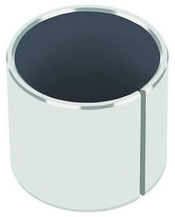

Da die Hebeleien an meiner /6 ausgeleiert waren,
und auch neue "Lagerschrauben" nicht die gewünschte
Heilung brachten, habe ich DU-Buchsen in die Hebel
gesetzt. Kosten fast niGS, gibts in nahezu allen Größen
und sind fix montiert, wenn man eine Reibahle im
passenden Außendurchmesser hat. Das kann aber
auch jede Schlosserei für einen Zehner erledigen.
Vorteil dieser Buchsen ist die Gleitbeschichtung (meist aus
Blei und Teflon), die die Hebel sehr leichtgängig flutschen
lassen. Dazu ergibt sich eine enge Passung zwischen Hebel
und Lagerschrauben, was sich sehr gut und präzise anfühlt
Frohes Basteln! :)
