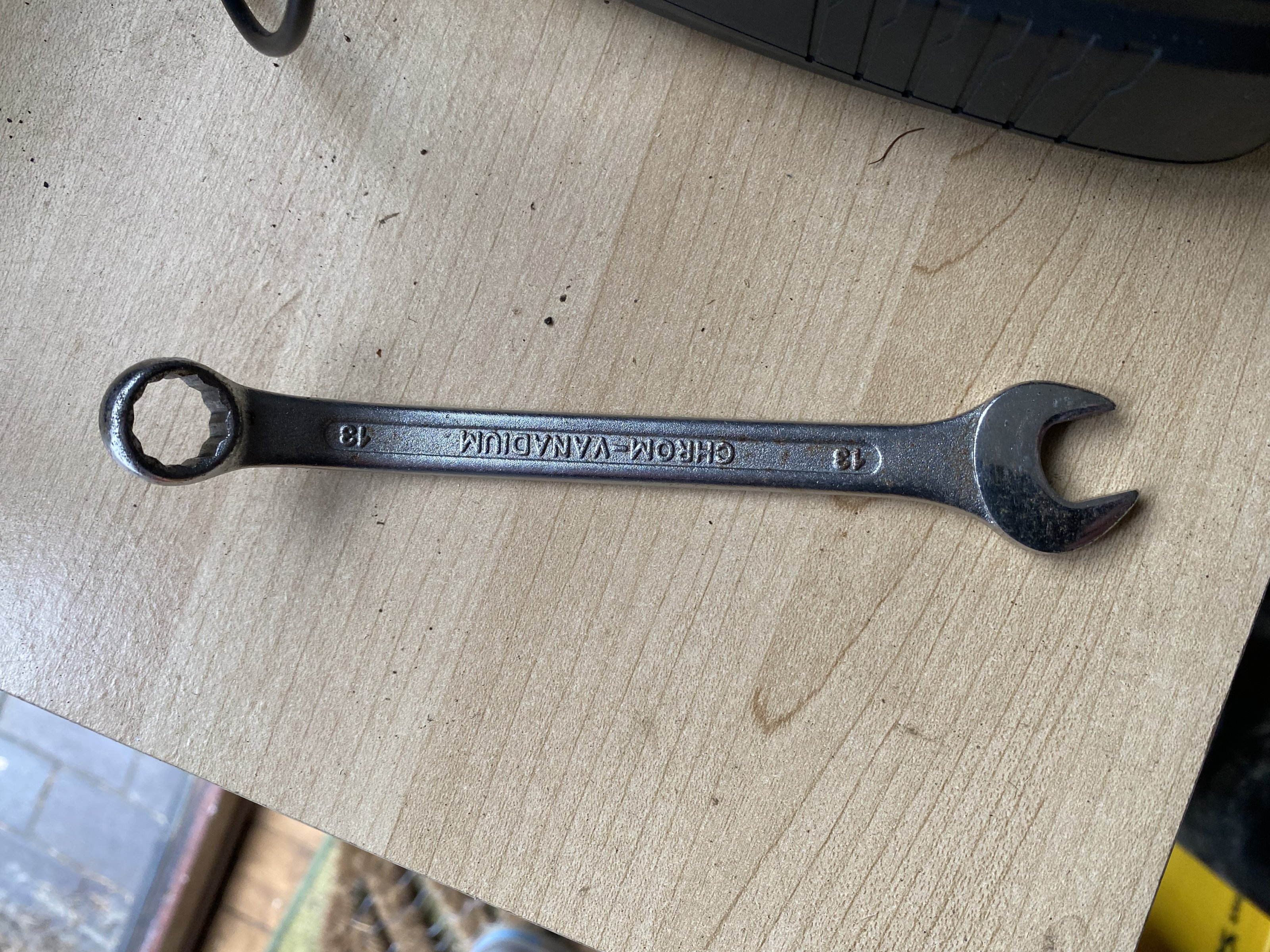

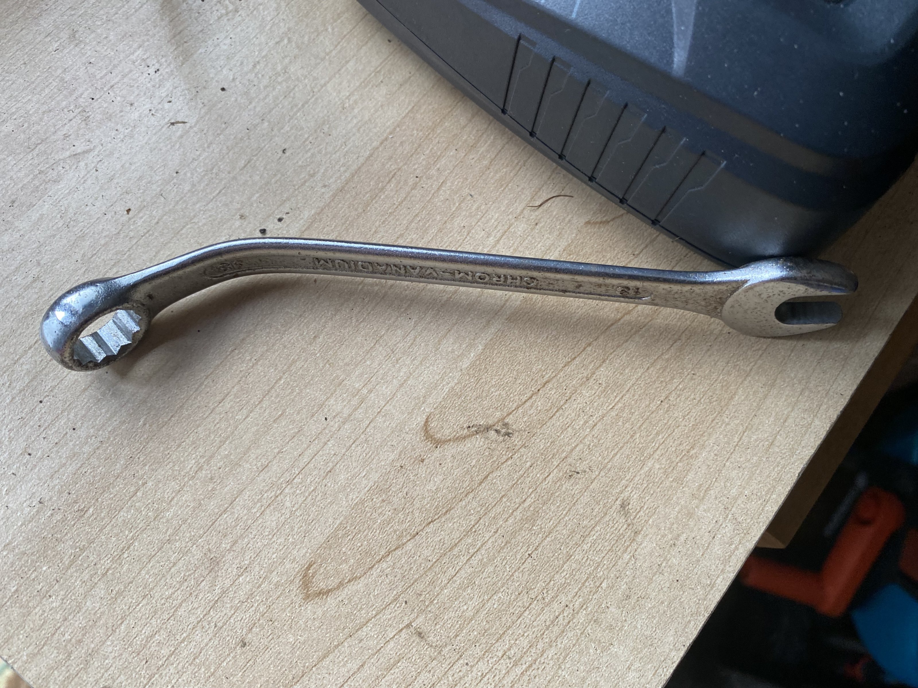

Wenn man einen billigen gekröpften Ringschlüssel absägt?
gerd
Wenn ich das richtig auf der Kette habe, muss man mit dem Maul/Ring relativ weit runterkommen. Da reichten meine gekröpften Schlüssel nicht ran.

Ich denke so etwas würde in der Kröpfung passen..

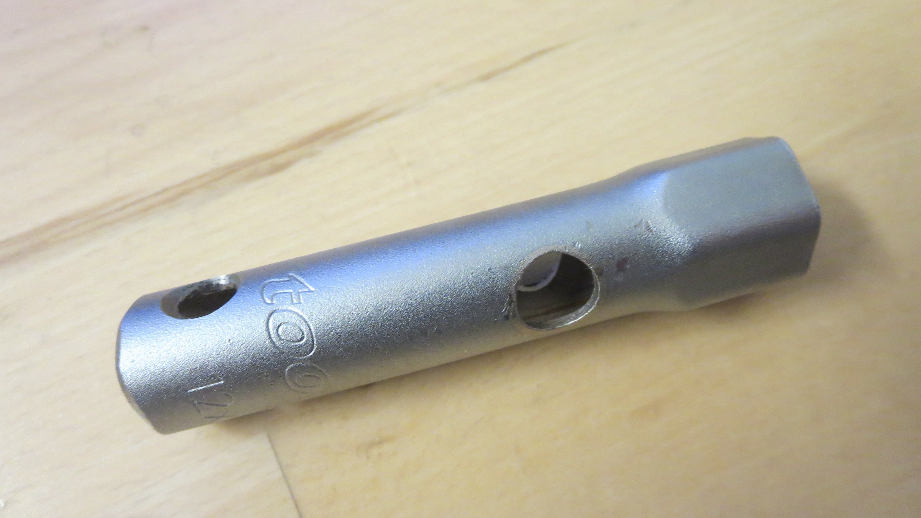

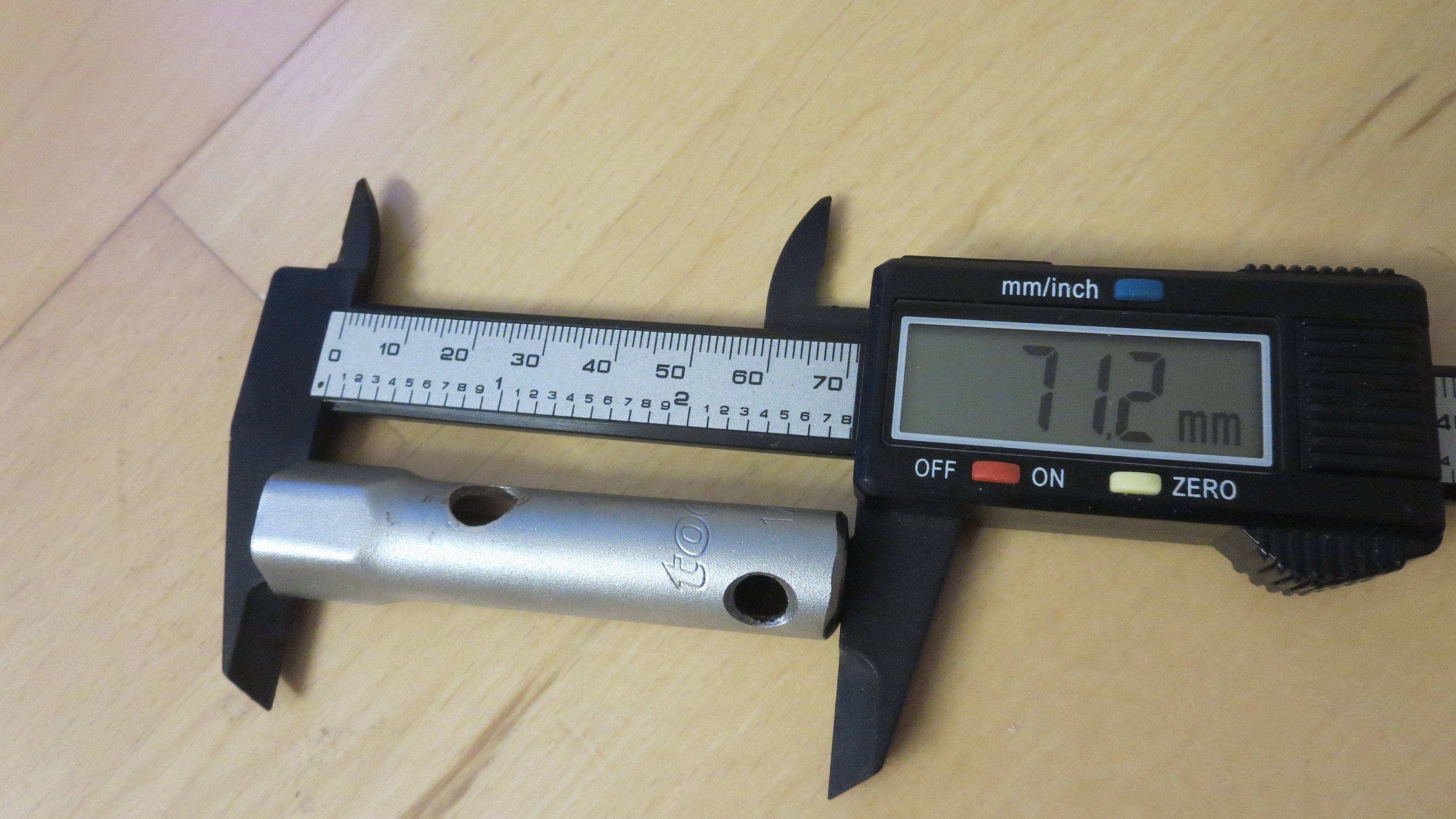

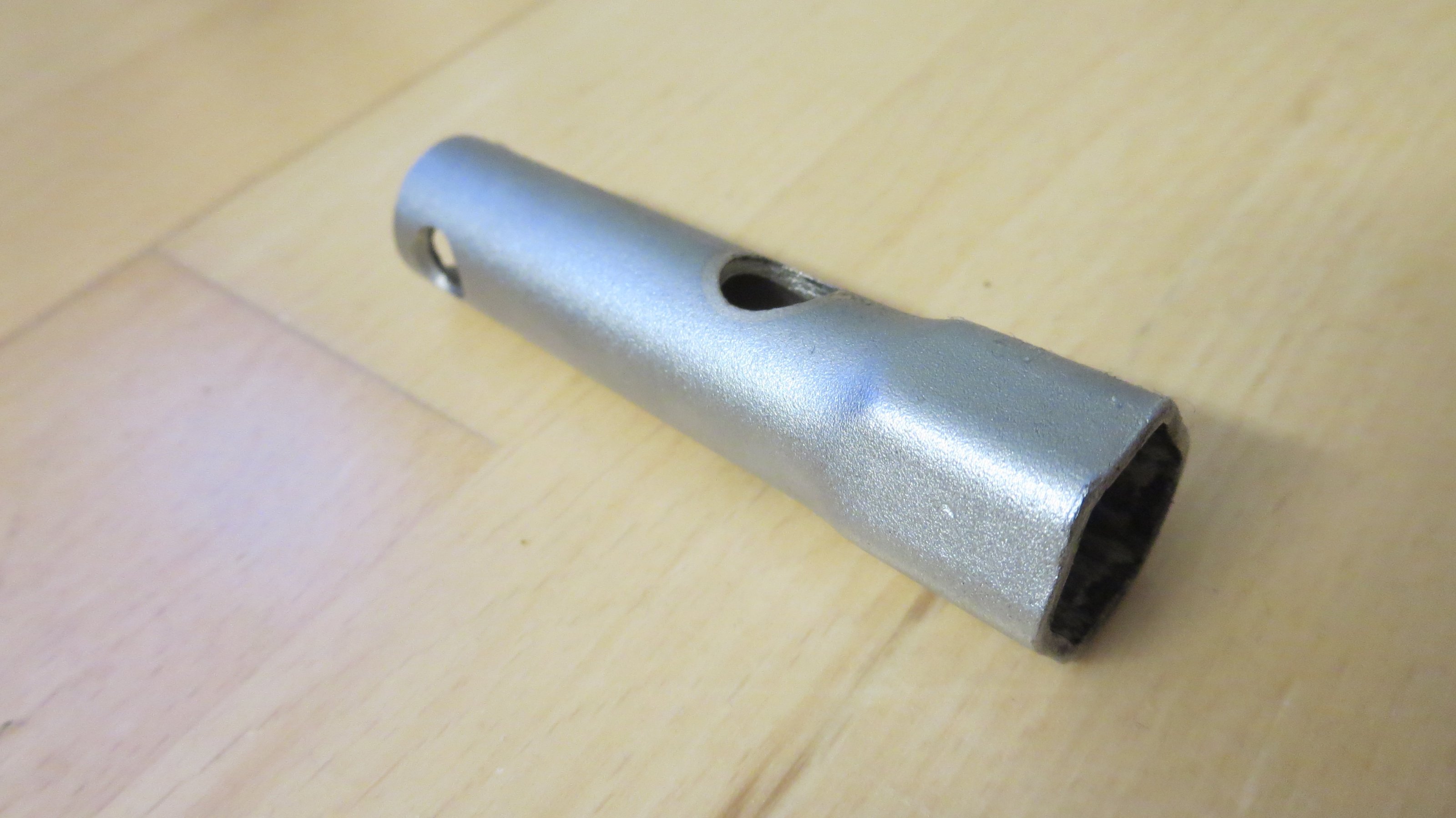

wie in #104 beschrieben habe ich heute zum Einstellen der Kupplung gem. #68 Variante (1) umgesetzt: abgesägter Rohrsteckschlüssel SW13 auf ca. 70mm gekürzt mit zusätzlichem radialen Loch zum Drehen (bei mir via Inbusschlüssel) siehe Fotos.
Damit konnte ich die Kontermutter lösen und "Maß A" und "Maß B" wie in #11 beschrieben einstellen. Probefahrt inkl. Messung des Kupplungsspiels im kalten und warmen Zustand steht noch aus - ich werde hier berichten, um die Berechnungen der Wärmeausdehnungseffekte mit Fakten zu hinterlegen.
Zur Einstellung des getriebeseitigen Hebels via gekürztem Rohrsteckschlüssel angemerkt:
mit dem gekürzten Rohrsteckschlüssel konnte die Kontermutter nach Demontage des Handrades zur Federbeinverstellung von links gelöst werden. Nach Einstellung von Maß A / B ergibt sich nur das Problem, dass sich die kupplungsseitige Verstellschraube (SW10) beim Kontern der Mutter (SW13) wieder verdreht, da man die Verstellschraube (in Ermangelung des Spezialwerkzeugs) ja nicht fixieren kann, wenn der gekürzte Rohrsteckschlüssel aufgesteckt ist. Ich habe deswegen Maß B zunächst mit 9mm etwas größer gewählt , was sich beim Festziehen der Kontermutter dann wieder auf die 7mm egalisiert hat.
