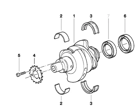

Welcher Flansch soll da gewechselt werden?
Der WeDi läuft auf der Kurbelwelle ...
RealOEM.com - BMW Online Ersatzteilkatalog
So sieht's aus. Und wenn da so viel Spiel ist, dass sich die Kurbelwelle ausreichend bewegt um zwischen beschädigter und unbeschädigter Lauffläche zu wandern, dann fliegt dir da schon längst viel mehr um die Ohren.
