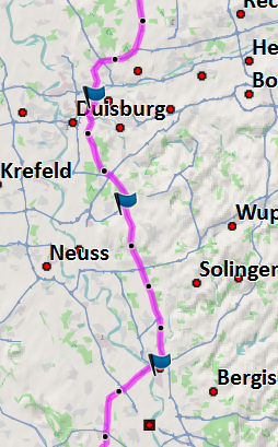

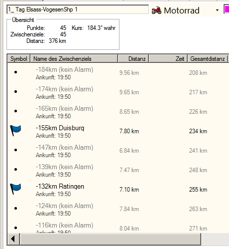

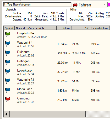

Ich muss viele Wegpunkte machen, damit Basecamp die Strecke auch genauso wählt und nicht nach seinen eigenen Kriterien die Tour berechnet.
Mus man nicht unbedingt, die vielen Wegpunkte setzen :wink:
Ich will doch die Waypoints, damit ich unterwegs weiß, wie weit noch und wo wollte ich anhalten.
Sieh dir mal das faszinierende Tool: GPX shaping an
Damit erhältst du genau das was du haben willst
Deine Route, zur Demo, in Basecamp abgeändert
Schmale 8 Via-Point
Das als GPX (Track und Route) nun durch GPXshaping geschickt.
GPXshaping setzt und ergänzt, in diesem Beispiel, stur alle 10km einen Shaping-Point.
Sieht dann so aus
Links - schmale Planung Rechts - WP durch GPXshaping ergänzt

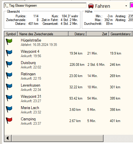

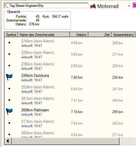

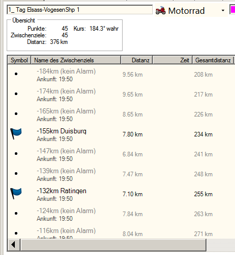

Hier die Daten
1. Version
Dein dritter WP "Duisburg" bleibt voll erhalten und wird um die gefahrenen Kilometer ergänzt
2. Version
Die restlichen Kilometer werden nun angezeigt

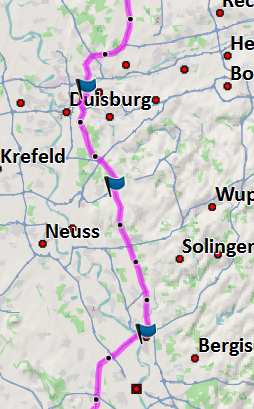

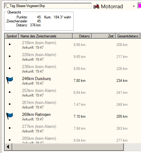

Schmale 8 Via-Point

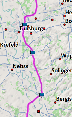

Sieht dann so aus
Anhang anzeigen 683073 Anhang anzeigen 683072
Hier die Daten
1. Version
2. Version
Das selber Vorgehen nutze ich für meinen Rider 2013. Inzwischen schon blindlings.
