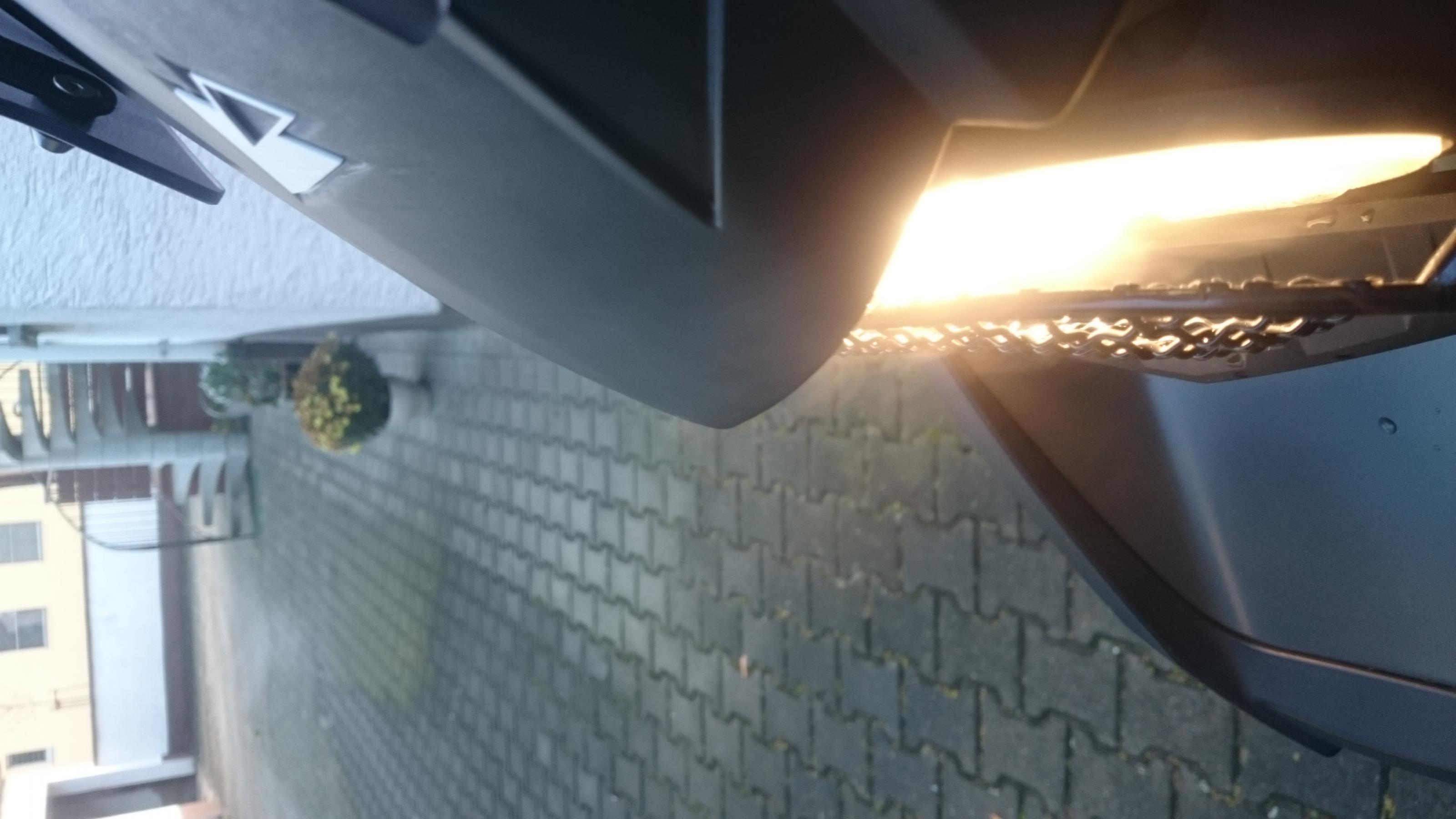

Servus,
habe mir gerade den TT Scheinwerferschutz Stahl an meine ADV, Bj`12 gebaut.
Ist bei euch auch so ein großer Abstand von knapp 35mm zwischen dem Gitter und Scheinwerferglas?
Grüße, Tom

Servus, hab den TT Schutz an meine TB angebaut und einen ähnlichen Abstand gemessen. Der ist gewollt, da sich das Gitter bei Krafteinwirkung noch ein wenig nach innen deformieren können muss, ohne dass das Glas Schaden nimmt. Gruß

Yep, das ist bei mir auch so. Wie gesagt, soll so sein :-)
