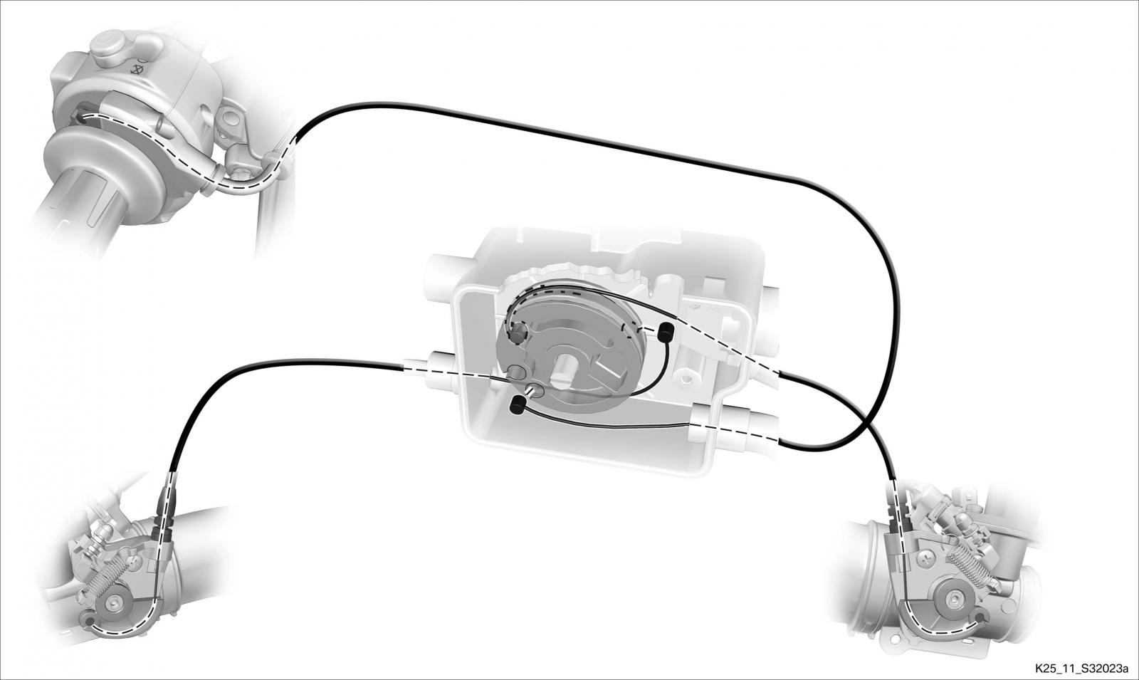

Für alle die, die sich für die Scheibe von GS Parts entschieden haben, hier die Grafik, wie die Bowdenzüge zu montieren sind.

Nach zwei Wochen Lieferzeit habe ich Gestern endlich meine Lieferung von Schwabenmax erhalten und direkt eingebaut.
Die heutige Probefahrt hat deutliche Besserung gezeigt, aber es könnte noch einen Ticken strammer sein.
Hat schonmal jemand beide Modifikationen (Schwabenmax und GS Parts) kombiniert?
Reicht dazu die Länge des Gaszuges aus und ist das Gas noch dossierbar?
