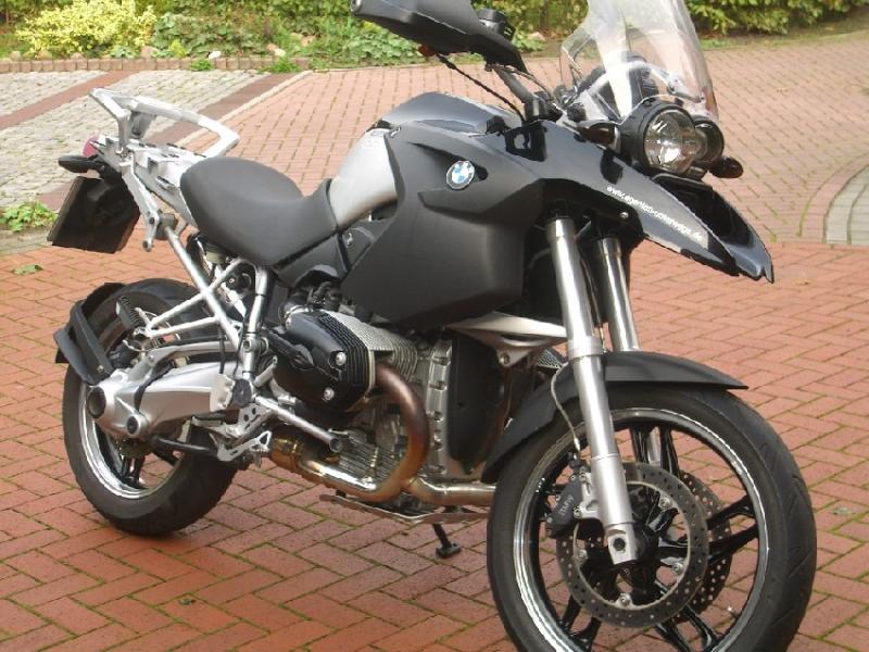

möchte meine Ventildeckel schwarz lackieren lassen. Hatte und habe bereits schwarze Deckel, habe diese aber bisher immer schon in schwarz (in der Bucht) gekauft. Daher habe ich keine Erfahrung worauf ich beim Lackierer (soll eine Fachwerkstatt für Autos machen) achten muss.
Mir hat gestern einer gesagt, da es sich um Ventildeckel handelt muss dort ein Hitzebeständiger Lack drauf. Habe ich bisher noch nicht gehört.Stimmt das ???

Spraydose ... und nach wenigen Minuten ist das Teil fertig. Sauber sollte der Deckel sein, mit entfetten habe ich mich allerdings nicht beschäftigt. Vor allem in den 'Ritzen' habe ich mindestens 2x draufgehalten.
Habe es auch schon mal bei einem Lackierer für 10 Euro pro Seite machen lassen. Soweit ich weiss, hat auch dieser nicht extra vorbehandelt.
Dünn und mehrere Lagen und beim Reinigen mit dem Hochdruckreiniger nur an den 'Kanten' etwas vorsichtig sein.
In diesem Fall habe ich die 'Rippen' nicht lackiert.

Speziell hitzebeständiger Lack muss es nicht sein. Die Deckel werden nicht heisser als ein Autodach in der Sonne.
Sprühdose funktioniert auch. Ich hab' mal ein paar alte Deckel "schnelllackiert" um einen Farbeindruck zu gewinnen und kann nur sagen "nix hält länger als ein Provisorium" ;).
Vorher die Dinger mit ATA abschrubben, dann mit Nitro entfetten und einfach draufhalten. Kratzfester ist eine Pulverbeschichtung

zum entfetten nehme ich immer Bremsenreiniger, schnell und ohne Rückstände.

aber abschrauben sollte man sie doch.
Oder lackiert ihr die Deckel in angebautem Zustand?
Grüße,
Thomas
natürlich wird dabei das Moped hingelegt...und die liegende Seite von unten gelackt....:D:D:D
Spaß beiseite...abbauen erleichtert die Sache ungemein...besonders wenn man keine Schlagschatten haben will
