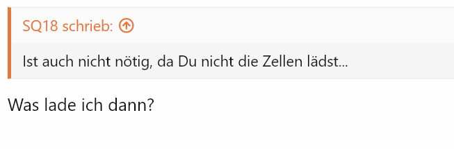

Ist auch nicht nötig, da Du nicht die Zellen lädst...
Was lade ich dann?

Was lade ich dann?
Du lädst eine Akkupack mit einem BMS das speziell für die KFz Anwendung ist.
Deine LiMa kann im Moped auch nicht viel mehr, auch wenn sich da schon einiges im KFz Bereich getan hat - such' mal im Forum, da wurde das schon mehrfach diskutiert.
