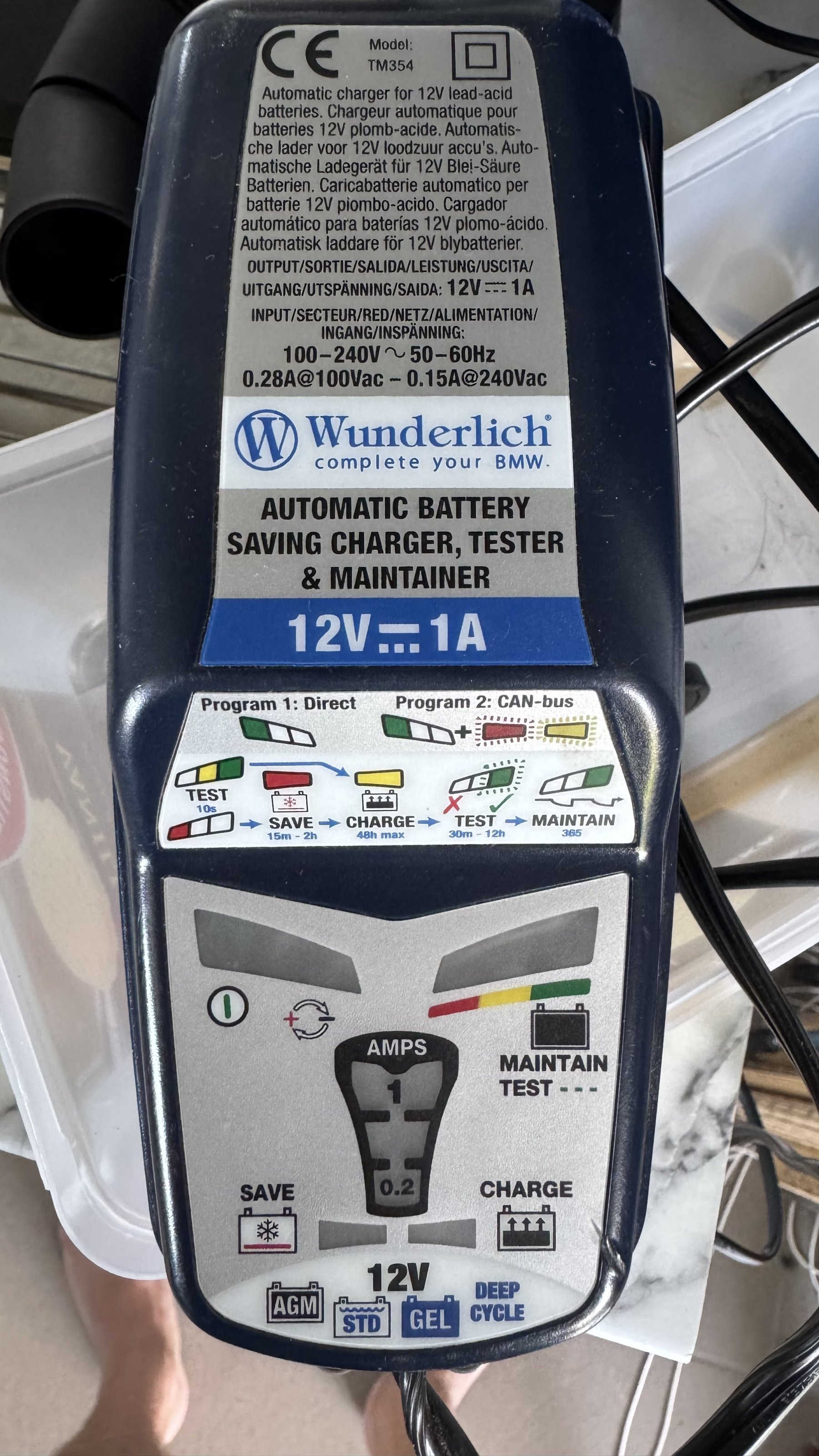

Weshalb hast du die Zündung an, wäre die zu klärende Frage? Seltsam.
Um mein Navi upzudaten, habe ich den Navigator VI vom Motorrad geholt. Hierzu muss ich die Scheibe hochfahren, damit der Schlüssel ins Navi gesteckt werden kann. Leider vergaß ich sowohl den Schlüssel, als auch die Zündung auszuschalten. Gefühlt 2-3 Tage später war leer, richtig leer. Keinerlei Reaktion auf das einschalten. Nix, gar nichts!

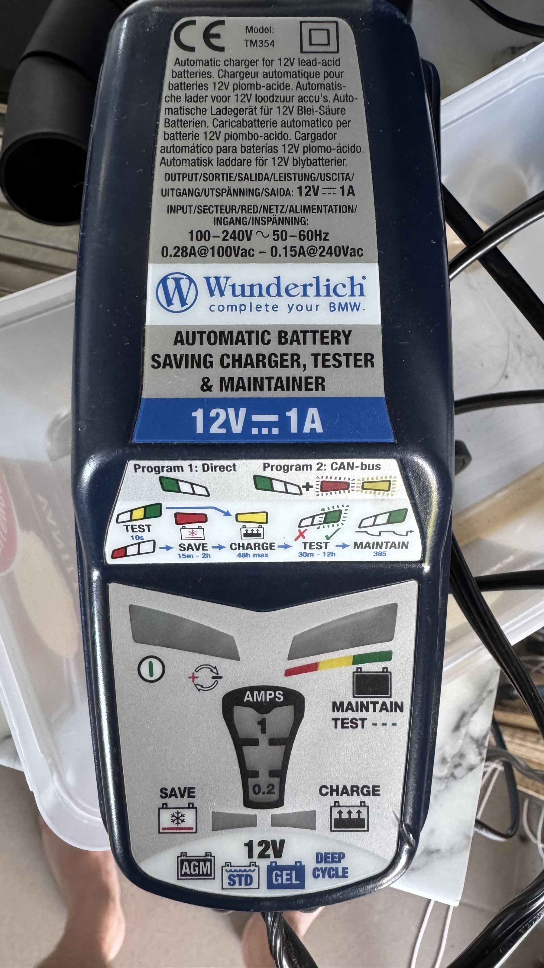

Habe zunächst ein Lithium-Ladegerät (LiFeP04) an die Batterieklemmen angeschlossen. Allerdings ging das nicht. Danach danach habe ich ein zweites Ladegerät (siehe Foto) an die Batterie angeschlossen. Am nächsten Morgen sprang das Moped ohne Probleme an.

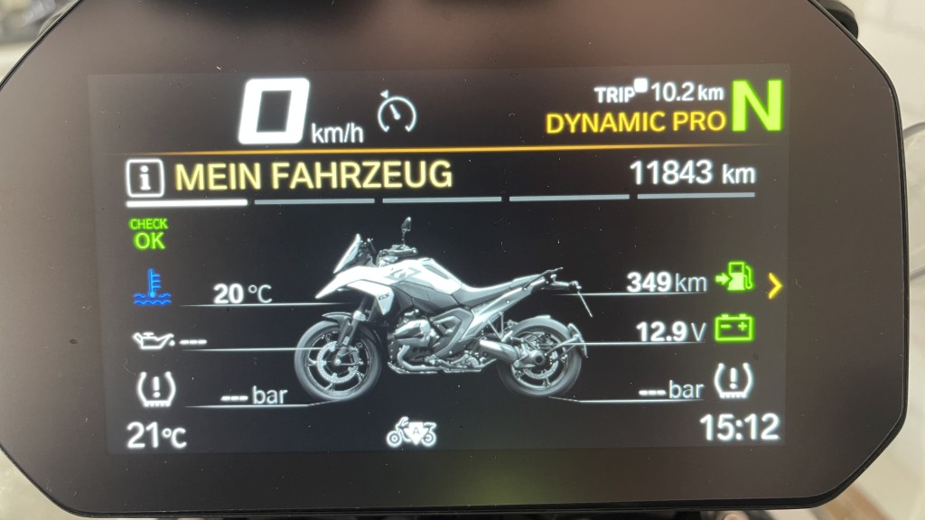

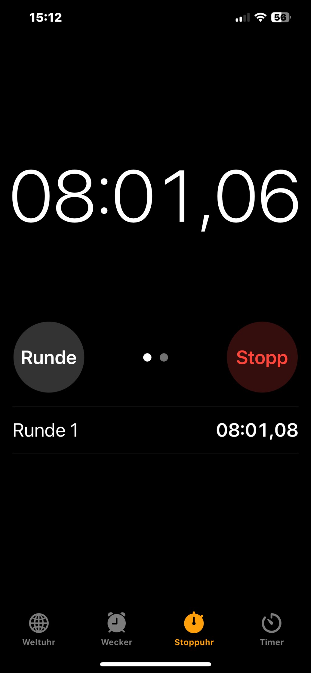

da ich das nicht ganz glauben konnte bzw. andere Erfahrungen gemacht habe, habe ich dies gerade getestet und nach acht Minuten abgebrochen. Bis dahin schaltete sich nichts aus. Der Schlüssel steckte ruhig im Navihalter. Zum Abschluss, nach diesen acht Minuten, wurden im TFT weiterhin 12,9V angezeigt.

Genau das ist es. Ist der Schlüssel nicht in Reichweite wird abgeschaltet. Völlig normal.
Zum aufwecken haben die Lithium Ladegeräte i.d.R. einen speziellen Modus - da verhalten sie sich für Zeitraum X wie ein dummes Ladergerät und geben Spannung auf die Klemmen auch wenn die Batteriespannung 0 ist.
Alternativ dummes Ladegerät oder andere Batterie kurz parallel schalten.

Unter längerem Stillstand würde ich >1 Jahr verstehen. Dann würde selbst ich die Batterie vermutlich ausbauen. Je nachdem wo das Motorrad steht, reicht es auch locker die Kabel von den Polen zu trennen.
Ist die Batterie total entladen, also nichts rührt sich mehr, soll direkt an den Polen geladen werden.
