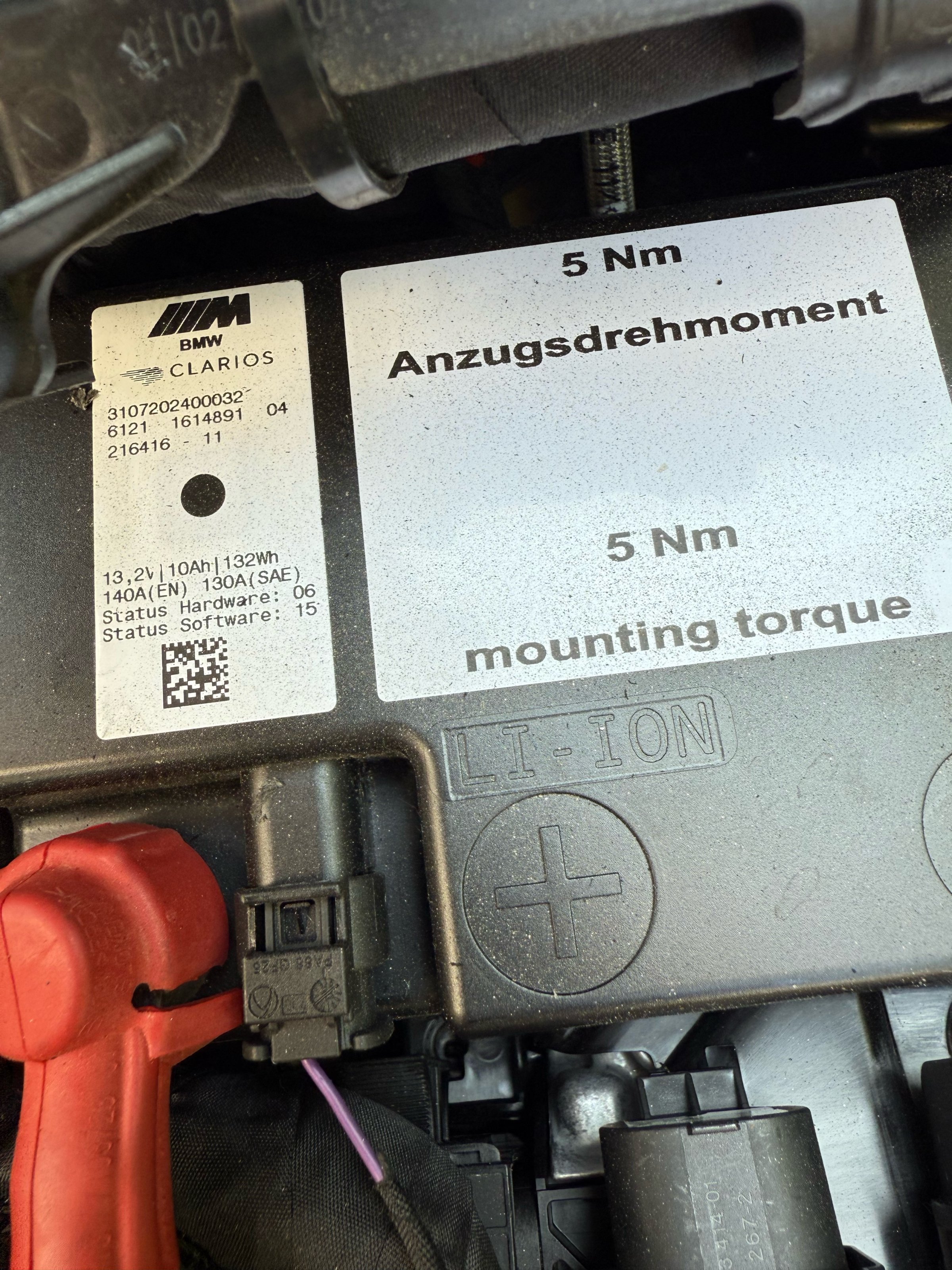

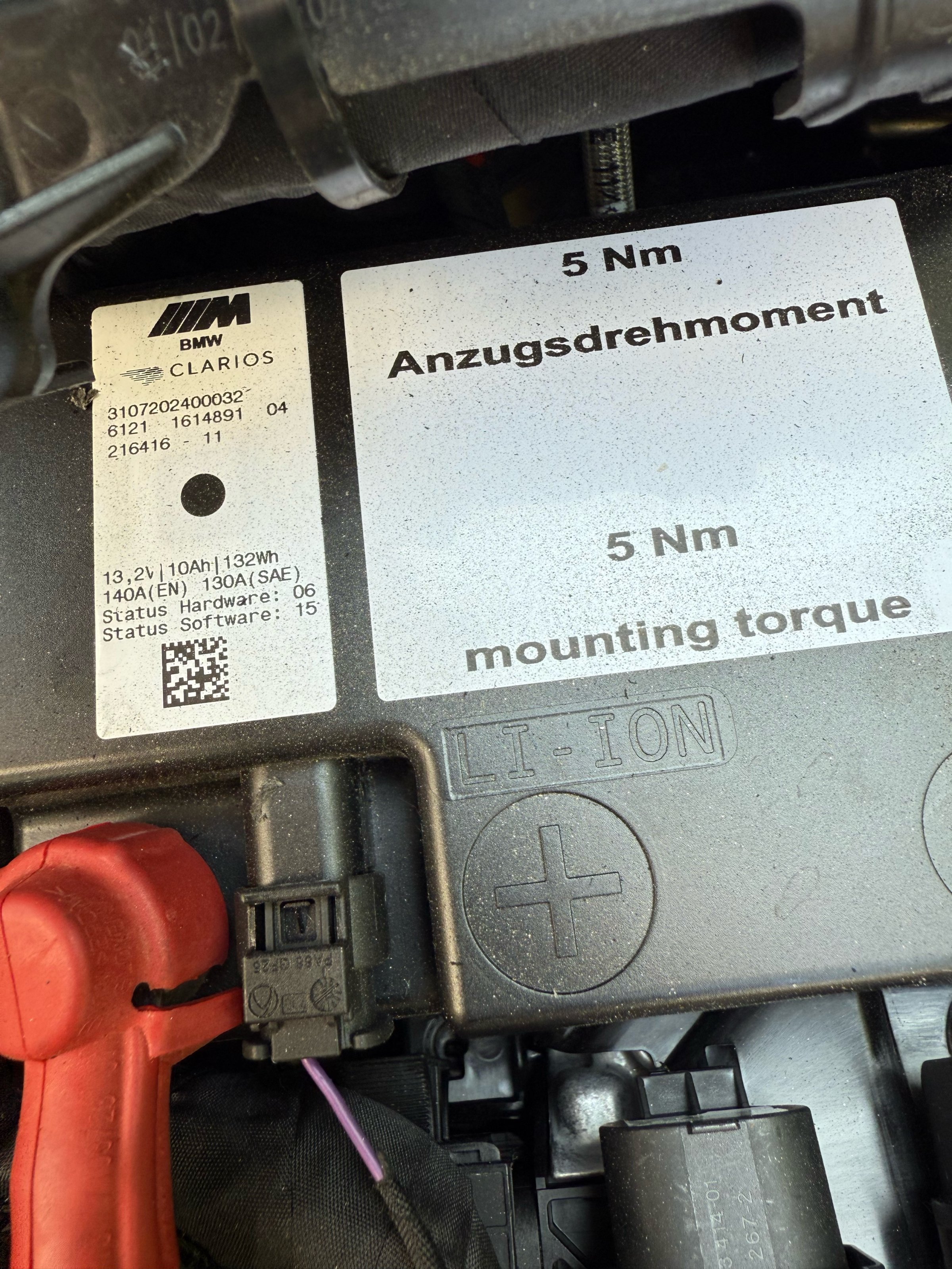

Bei mir ist die M Lightweightatterie verbaut.
Gehe ich recht in der Annahme, dass es sich dabei dann um eine LiFePO4 handelt?
(entschuldigt die vielleicht dumme Frage)
Chris.toph
Chris.toph
20.04.2025
27
Solingen
R 1300 GS (Bj. 08/24)
Bevor eine dumme Antwort kommt: ja, die M Lightweightbatterie ist eine LiFePO4 Batterie. Hab eben vorhin selber bei meiner nachgeschaut.

Hab die Sitzbank abgenommen und kan auf die Batterie ein blauen Aufkleber sehn mit Li-ion .

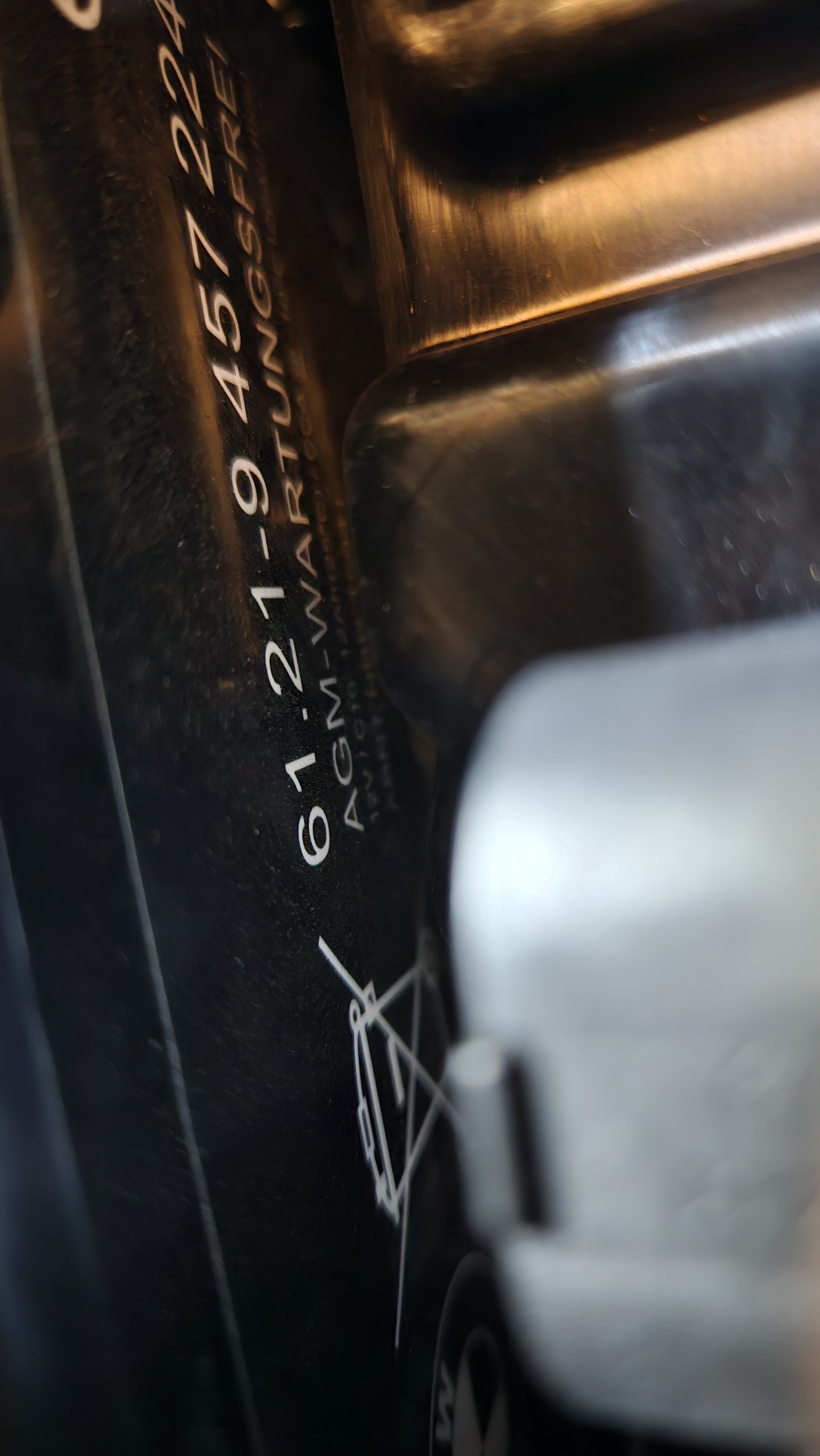

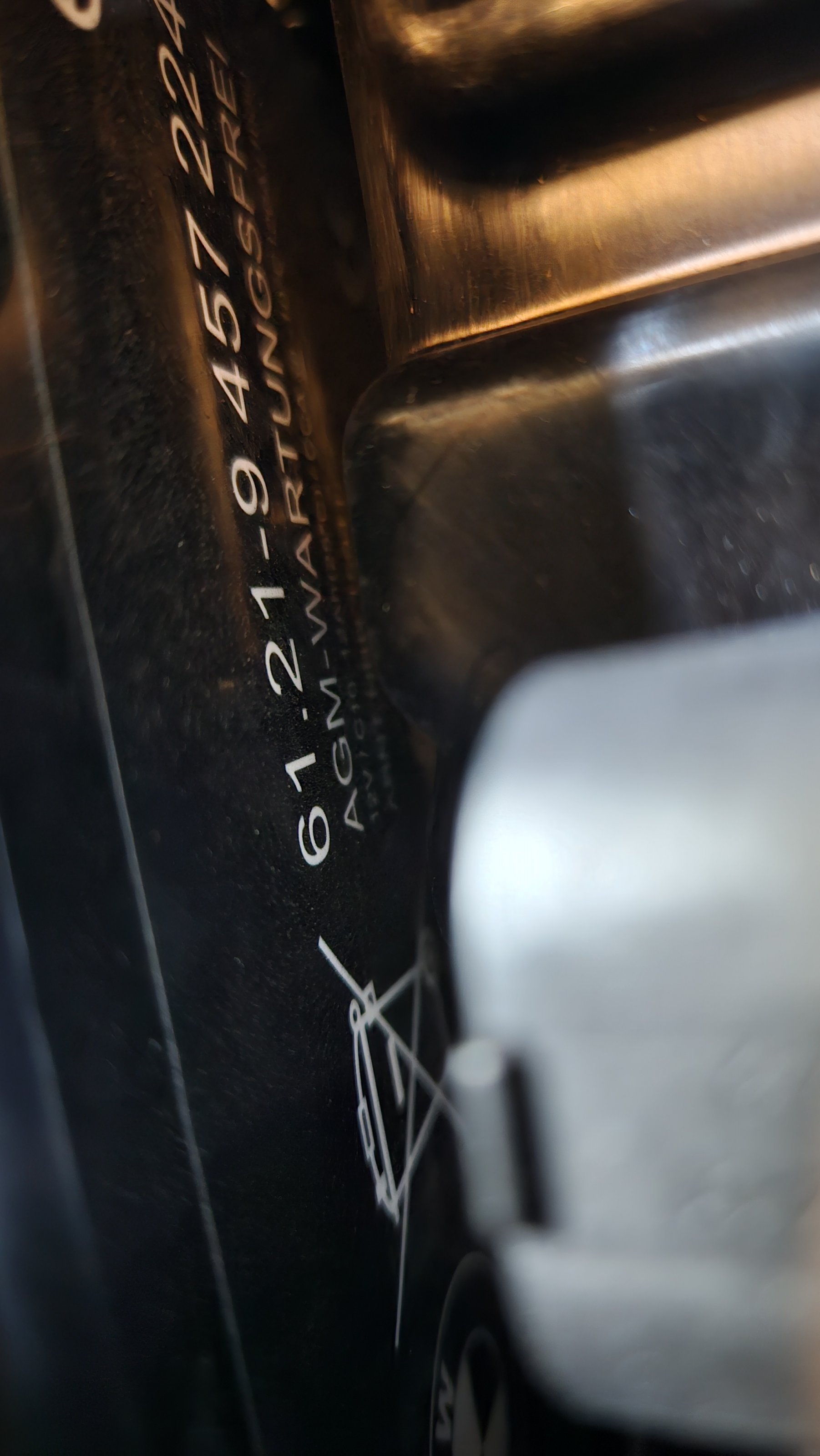

Um die AGM zu identifizieren die Ringantenne abnehmen und von hinten/oben reinschielen.
