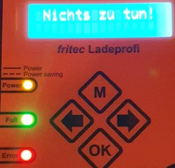

Hallo zusammen,
nachdem mein Ladegerät „M+S Intelli Charger“ für die LiFePO4-Batterien nicht geeignet ist, musste ein neues her. Ich weiß nicht, wie oft ich mittlerweile die 19 Seiten dieses Beitrags durchstöbert habe, um eine Entscheidung herbeizuführen, jedenfalls habe ich dann das Fritec gekauft, da es eigentlich allgemein für gut befunden wurde.
Mittlerweile habe ich jedoch große Zweifel, ob diese Entscheidung richtig war! Der Kritikpunkt aus dem Forum, dass der Stecker an der Bordsteckdose ein Problem ist, ist ja viel gravierender, als befürchtet. Der Stecker hat ja dermaßen Spiel in der Dose, dass nur nach langem rumfummeln das Gerät dann „angeschlossen“ meldet. Wenn man dann den Stecker loslässt, kann sein, dass der Kontakt wieder weg ist.
Dann hatte ich natürlich auch gleich das Thema mit den 10° C, die zu der Zeit vermutlich ungefähr in der Garage vorherrschten und damit das Laden auch gleich scheiterte. Die Anzeige wechselte ständig zwischen „Batterie anschließen“ und „Nichts zu tun!“ hin und her, bis dann plötzlich losging, dass die Power-LED leuchtet und die Full- und Error-LEDs flackern (s. Anhang), dann half nur noch ausstecken.
Hatte daraufhin Fritec angeschrieben und gestern ein Telefonat mit dem Service. Zunächst wurde gemutmaßt, dass bezüglich des großen Spiels die Dose am Moto wohl nicht i.O. wäre. Dies konnte ich jedoch entkräften, da ich testweise den Stecker des Intelli-Chargers eingesteckt habe, saß bombenfest. Kurz und gut, mir wurde angeboten, ich könnte das Gerät einschicken, sie würden dann einen anderen Stecker montieren (einen ohne den Plastik-Distanzring für den Zigarettenanzünder), aber ansonsten würde das Gerät wohl funktionieren, wie es soll. Das Flackern der Dioden hängt wohl auch mit dem 10°-Thema zusammen und wäre hinfällig, wenn die Temperatur höher wäre.
Nun bin ich ziemlich verunsichert, ob ich mich darauf einlassen soll, oder ob ich das Gerät zurückgebe und ein anderes hernehme!

Was an dem Fritec 2.0 wirklich nervig ist, dass ich über die Bordsteckdose regelmäßig auch mehrere Versuche benötige bis es lädt bzw. die Batterie erkennt. Plötzlich klappt es irgendwann auf einmal. Neben dem von Charlie beschriebenen "Nichts zu tun", kam bei 8° nun auch noch die Meldung "Temperaturschutz" mit rotem Blinken.
Guni1968
Guni1968
01.10.2023
115
R1300GS ASA 09/26
Kann es sein das du zu ungeduldig bist?
Wenn ich mein Fritec anstecke dauert es bis zu 10 Sek. bis es los geht.
Ist wohl der Zeitraum bis das Ladegerät die Boardsteckdose freischaltet.
Habe da auch schon 10 Minuten gewartet und nix ist passiert. Erstmal habe ich das Fritec warm gelegt ☺

Wenn ich es mir so recht überlege, war womöglich nicht der Stecker die Ursache (oder zumindest nicht immer) für die Anzeige „Batterie anschließen“, da diese Anzeige vermutlich hauptsächlich durch das 10°-Thema verursacht wurde? Er hat zwar viel Spiel in der Dose, aber vlt. ist der Kontakt doch besser als ich unterstellt habe. Muss das nochmals testen, wenn es deutlich wärmer ist...

Habe dieselben Erfahrungen gemacht wie Du. Das Fritec-Ladegerät ist, wie soll man sagen, etwas zickig. Zunächst wollte es gar nicht laden. Dachte auch, es liegt am Stecker für die Bordsteckdose der 1300er. Das war aber wohl doch nicht der Fall. Irgendwann hat es aber dann doch angefangen zu laden. In der Anzeige des Gerätes stand bei Ladebeginn „23 %“ (das Motorrad stand jetzt 6 Wochen). Als die Anzeige bei 27 % angekommen war, hat sich plötzlich der Temperaturschutz aktiviert und das Ladegerät hörte auf zu Laden. Obwohl es in der Garage 12 Grad Celsius waren. Völlig unlogisch. Auch deshalb, weil es in der BA heißt „die Temperaturüberwachung wird im Ladegeräte nur einmal beim anschließen der Batterie durchgeführt“. Also das Ladegerät wieder vom Netz genommen und das Ganze wieder von vorn. Diesmal hat es bis „100 %“ geladen und die „Full“ LED leuchtete auf. Allerdings ist es dann erst mal nicht in den Ruhemodus gegangen, wie es in der BA beschrieben ist. Das Display des Ladegerätes blieb an. Vielleicht habe ich auch nicht lange genug gewartet, Jedenfalls ist dies Temperaturschutz-Funktion nicht sehr zuverlässig, wenn sie sich schon bei 12 Grad C aktiviert. Was macht man dann, wenn es richtig kalt wird? Ich hatte gehofft, dass das Ladegerät einfacher und zuverlässiger funktioniert, um ehrlich zu sein.

Vielleicht würde es helfen, wenn du auch mal den Trick versuchen würdest, den hier schon einige gepostet haben: Das Ladegerät eine zeitlang ins Warme legen und dann unmittelbar zum Laden dranhängen. Damit kann man wohl das 10°-Thema "austricksen".
Ja, ab sofort lagere ich das Gerätchen im Warmen. Wobei ich trotzdem nicht verstehe, warum es anfängt zu laden und dann mitten im Ladevorgang die Temperatur-Abschaltung kommt. Laut BA wird die Temperatur ja nur am Anfang gemessen. Ich werde mal beobachten, ob der Fehler wiederholt kommt. Dann würde ich es reklamieren. Das Gerät ist ja noch neu... Grüße!

Ich habe mir mit Kauf der 1300er im Januar 24 das damals aktuelle schwarze Ladegerät von BMW für BMW (Fritec) zugelegt. Grundsätzlich passen alle Steckverbindungen gut und das Gerät lädt gut, bis auf die Temperaturproblematik.
Die ist somit auch beim Original (!) vorhanden, wenn man mal die neueren Modelle der Ladegeräte vernachlässigt.
