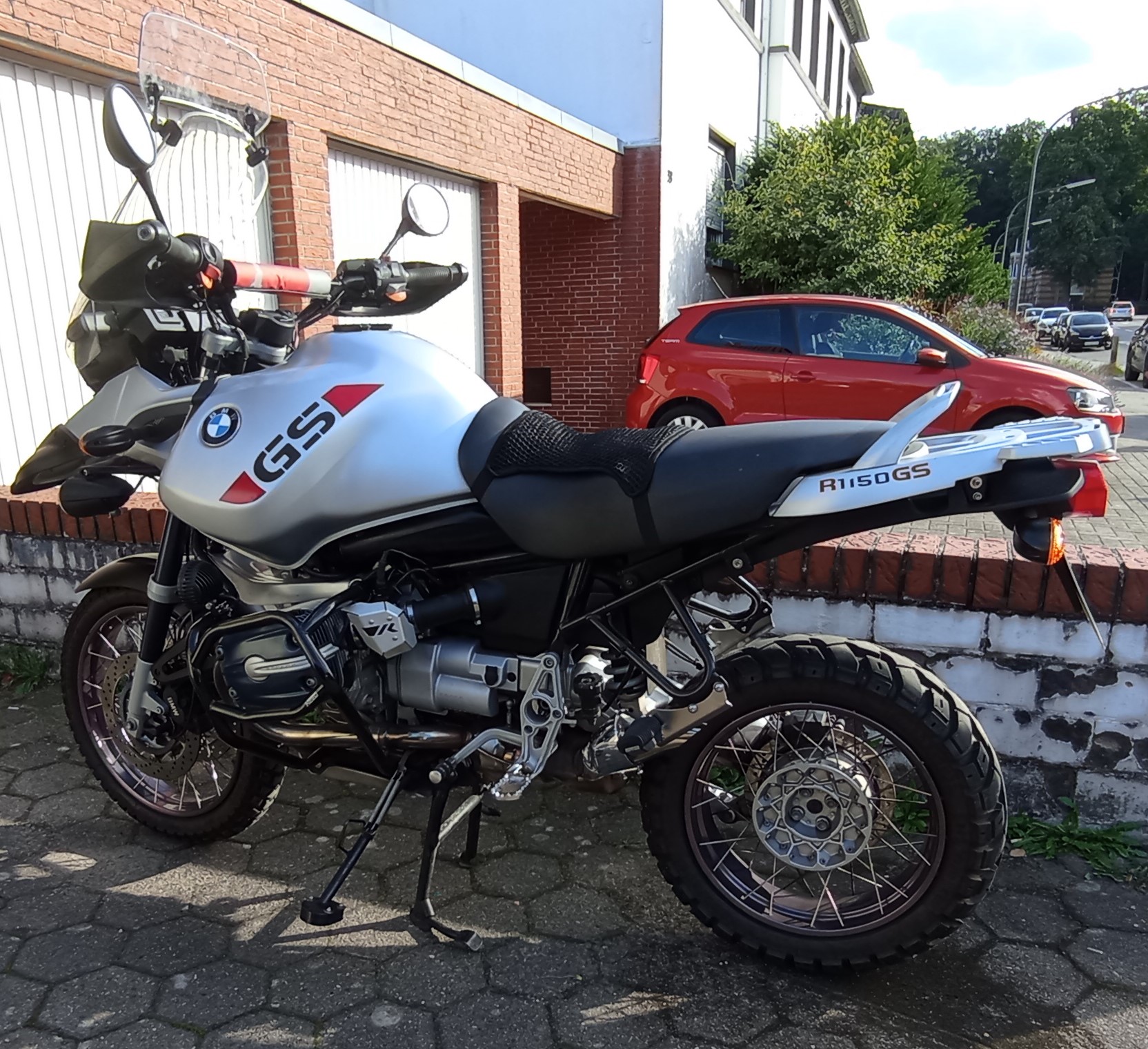

hab heute die 345mm Paraleverstütze eigebaut und stehe quasi vor dem anziehen der Stütze mit 85kg.
Dabei stellt sich mir die Frage... Wie denn genau?
Eine Person mit 85kg auf den Fahrer oder Soziussitz?
Auf dem Hauptständer stehend, oder frei balancierend mit beiden Rädern auf dem Boden (wobei Soziussitz und auf zwei Rädern stehen sich ja so gut wie von selbst ausschließt)?
Wie habt ihr das gemacht? Würde mich über ein paar Tips sehr freuen.

Am besten du federst die Q so weit ein, wie sie unter normaler Beladung ist.
Draufsetzen, Füße entlasten und die Schrauben von einer zweiten Person anziehen lassen.

Im Neuzustand waren die Gummi-Metalllager des vorderen Auges der Strebe und im HAG sicher mal sehr stramm oder gar fest. Und man versuchte logischerweise irgendwie eine Mittelstellung zu fixieren, um fürs Aus- u. Einfedern die Elastizität des Gummis gleichmäßig zu beanspruchen. Drum eben Vorbelasten mit dem Fahrergewicht.
Inzwischen sind die Gummis alt, evtl. sogar spröde und lose und lassen sich mehr o. weniger ohne gr. Widerstand in beide Richtungen verdrehn.
Kurz: bau die Strebe ein, zieh die Schrauben an und fertig!

Hab ich auch schon bemerkt, dass und das der Seitenständer die Fuhre jetzt "noch" schräger stehen lässt. Ich bin mir aber fast sicher das ich mein Ziel erreicht habe, ich möchte beim fahren auf längeren Strecken einfach mal die Beine ganz durchstrecken und hängen lassen, ohne Asphaltkontakt. Bisher ging das auch, aber nur wenn ich die Knie leicht anwinkel, mögen aber unterer Rücken/Bandscheibe gar nicht. Mal sehen wie es mir im Alltag so gefällt... :wink:
Ein EH-Puck drunter hilft!
Aber aufpassen, dadurch können sich Seiten- u. Hauptständer in die Quere kommen. Das erfordert dann (bei mir), daß immer erst der Haupt- und erst dann der Seitenständer eingeklappt wird.

Der Puck bringt mehr und passt genau zwischen den Hauptständer. 3 Löcher in den Fuß bohren 3 kleine Spaxs rein und gut. Spätestens auf weichem Untergrund oder mit vollen Dosen steht die Kiste zu schräg und fällt um.

+ 10mm Verlängerung vom Seitenständer von TT oder Wunderlich waren beim Kauf schon mit dabei,
Der Puck ist exakt 1 Zoll dick (=25,4 mm)
Damit wirds perfekt.
Spaxe in Gummi ist so ne Sache...
Ich hab Inbusse M6 plus Stopmuttern genommen.
Die Muttern unten im Gummi versenken und dann mit Flex u. Fächerscheibe die Form vom Stahlfuß aufs Gummi übertragen.
Wie gesagt, bei ADV- Haupt- u. Seitenständer kommen sich die beiden mit unterlegtem Puck in die Quere. Rest siehe oben.

Das Höherlegen hat heute seinen ersten deutlichen Nachteil gezeigt...
Vor der Garage auf der GS sitzend rumrangiert, irgendwie ins Straucheln gekommen und prompt im Stand umgekippt...:cry:
Aber zum Glück nix passiert, kleine Kratzer am Motorschutzbügel, ne Schürfwunde am Knie und ein angeknacktes Ego, könnte schlimmer sein. Erstaunlich wie gut die Motorschutzbügel die GS geschützt haben, evtl. war es auch nur Glück.
