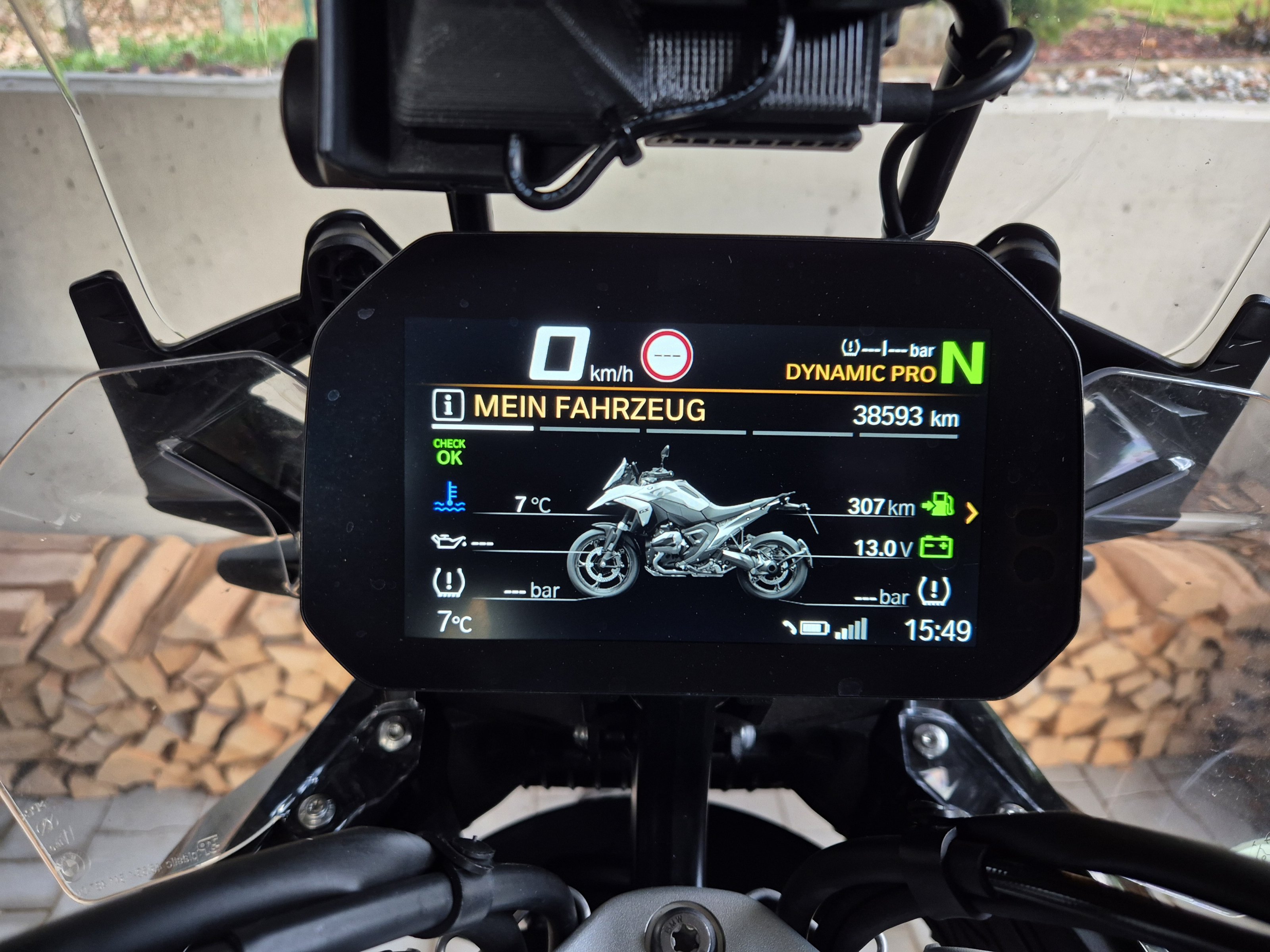

Habe ein CTek CT5 Powersport seit einigen Jahren.
Das kann alle Batterietypen.
Am Dienstag die Multi zum Händler wegen Garantiearbeiten gefahren.
Ergo am Montag sicherhaltshalber kurz mit den Klemmen an die Batterie. Nach 20 Minuten auf Care gesprungen nach 2 Monaten Standzeit.
Da die Kabeltrommel schon ausgerollt war die 1300er ebenfalls mit dem LI Programm an die Batterie geklemmt.
Ebenfalls nach 5 Wochen Standzeit nach 20 Minuten auf Care gesprungen.
Ladetemperatur war bei ca. 3 Grad im Carport.
Am nächsten Tag bei der 1300er Zündung ein und die Spannung im Display hochlaufen lassen.
13 V. Mehr gibts im Display nicht bei voller Batterie.
Im letzten Winter die 1300er nie nachgeladen. Nach 3,5 Monaten war sie am ersten Drücker da, obwohl die Winterruhe im ungeheizten Carport erfolgt.
