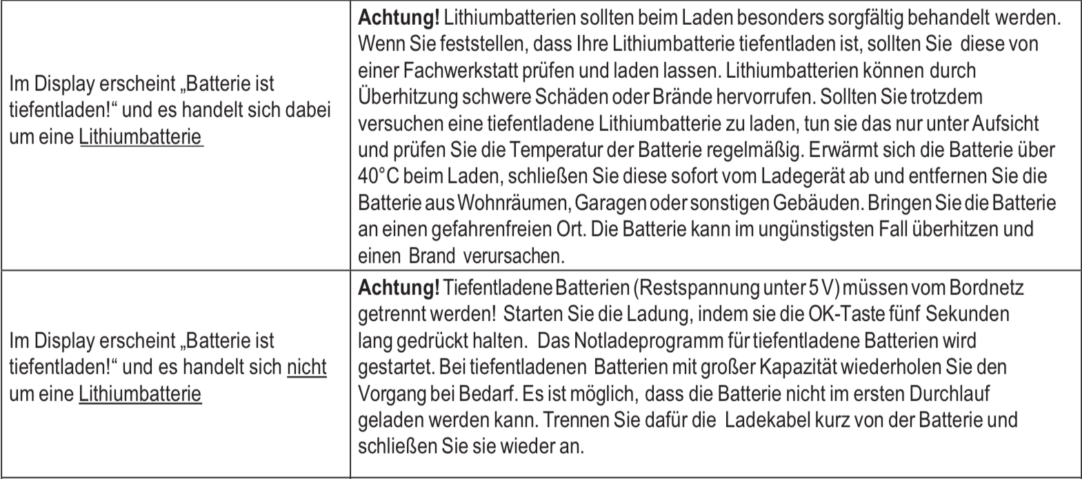

Bei der 1309GS passiert - wenn ich den Stecker am Cocpit anstecke - gar nichts. Es ist nur „Batterie verbinden“ oder so ähnlich u zu lesen. Ich muss gestehen: die Zündung meiner Maschine war seit Tagen nicht eingeschaltet
Eingeschaltetes Ladegerät an die Boardsteckdose. GS Zündung einschalten. Dann sollte es gehen. Danach kann die Zündung wieder abgeschaltet werden.
Grafi
27.03.2025
32
Frage. Muss ich das Ladegerät an der Bordsteckdose am Lenker erst einstecken und dann die Zündung anmachen? Danach Zündung wieder aus?
qtreiber
26.01.2005
21.976
Ostfriesland
@Grafi; siehe #482. Finger weg von der Zündung.
Grafi
27.03.2025
32
Danke. Ein Kollege meinte die Zündung müsste an sein.

Meine GSA steht derzeit in einer unbeheizten Garage. Die Temperaturen sind im Schnitt zwischen 0 und -8 Grad. Innerhalb einer Woche verlor die Batterie ca 50% an Leistung. Aufmerksamkeit in Form von Anlasser Betaetigung reichten nicht um den Motor zu starten.
Ich hatte bereits bei einer Tour im Spaetherbst, bei naechtlichen Temperaturen um den Gefrierpunkt, Probleme das Motorrad am darauf folgenden Morgen am Hotel zu starten. Es brauchte meist mehere Anlaeufe um zunaechst die Batterie und dann den Motor zum Leben zu erwecken. Kannte ich bislang so nicht von der RT oder meinen anderen, mit regulaeren Batterien, bestueckten Motorraedern.
Diese Lithium Batterien lassen sich nicht bei Temperaturen um den Gefrierpunkt aufladen.
Entweder ausbauen und ins Warme bringen, oder auf waermere Tage zum nachladen warten. Soviel zum Thema Aufmerksamkeit!
Die derzeitige Batterie wurde letztes Jahr auf Kulanz erneuert und hat den gesamten Sommer ueber tadelos gearbeitet.

Meine Lithium war tot im November 2025, obwohl 4 Wochen vorher geladen. Werde im Februar eine AGM verbauen lassen.
Warmduscher_NE
Warmduscher_NE
26.03.2025
176
Neuss
Dieser Batterietyp hat eine Sicherheitsabschaltung. Vielleicht erst mal nur mit dem passenden Ladegerät aufwecken?
Hab so einiges probiert. Auch der Händler hat es nicht hinbekommen...
Ein neues BMW Ladegerät habe ich auch. Es war auch auf Lithium umgestellt.

Nach meinem LifePo4 Problem im letzten Jahr wurde eine neue Software aufgespielt. Seit dem keine Probleme mehr, trotz Minus Grade. Es liegt wohl doch nicht an dem Batterie Typ.
