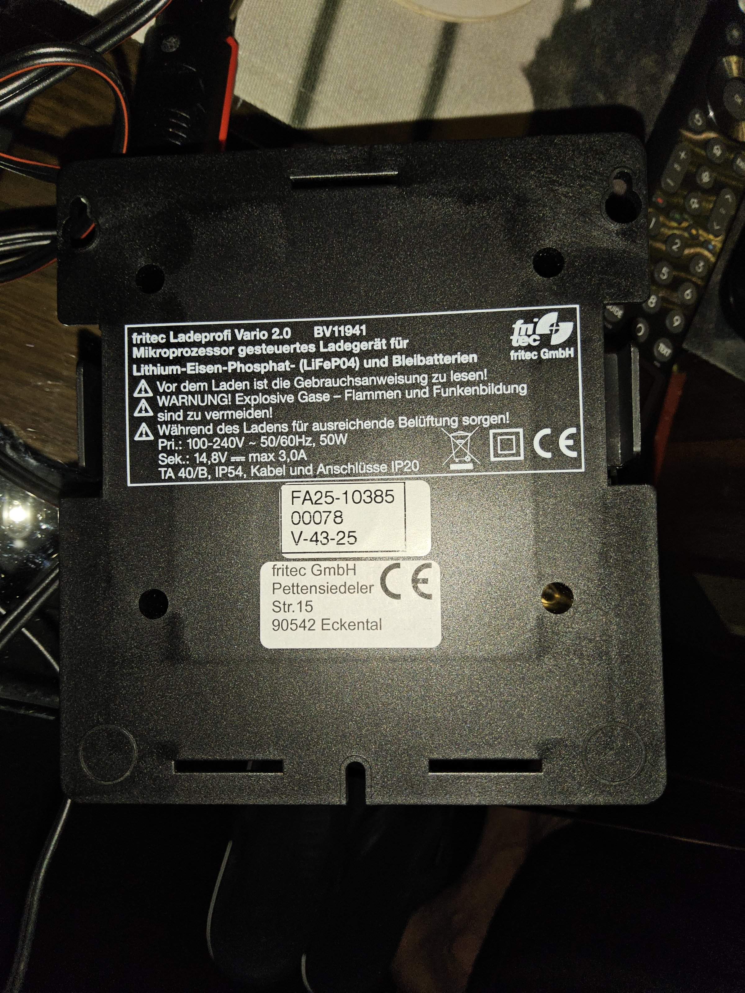

Zum Thema, mir wurde diese Woche das "fritec Ladeprofi Vario 2.0 + Black Edition Batterieladegerät inkl. Neuer Softwareversion - CAN Bus fähig" geliefert, laut Typenschild BV11941, fritec selber schreibt aber BV11941PLUSBE, ich habe jetzt mal nachgefragt, was denn nun stimmt. Bei Interesse kann ich gerne berichten.
PS das Gerät wurde über Amazon von fritec verkauft.
Laut fritec, die sehr schnell und freundlich geantwortet haben, passt es zur 2025 GSA, wenn es aufhört zu regnen werde ich mal testen.

Würde mich sehr interessieren. Mir hat Fa. Fritech heute geschrieben, dass mein Problem nach dem Temperaturschutz klingt. Lithium Batterieen sind sehr sensibel und das Gerät lädt zu deren Schutz nicht unter 10 grad C
