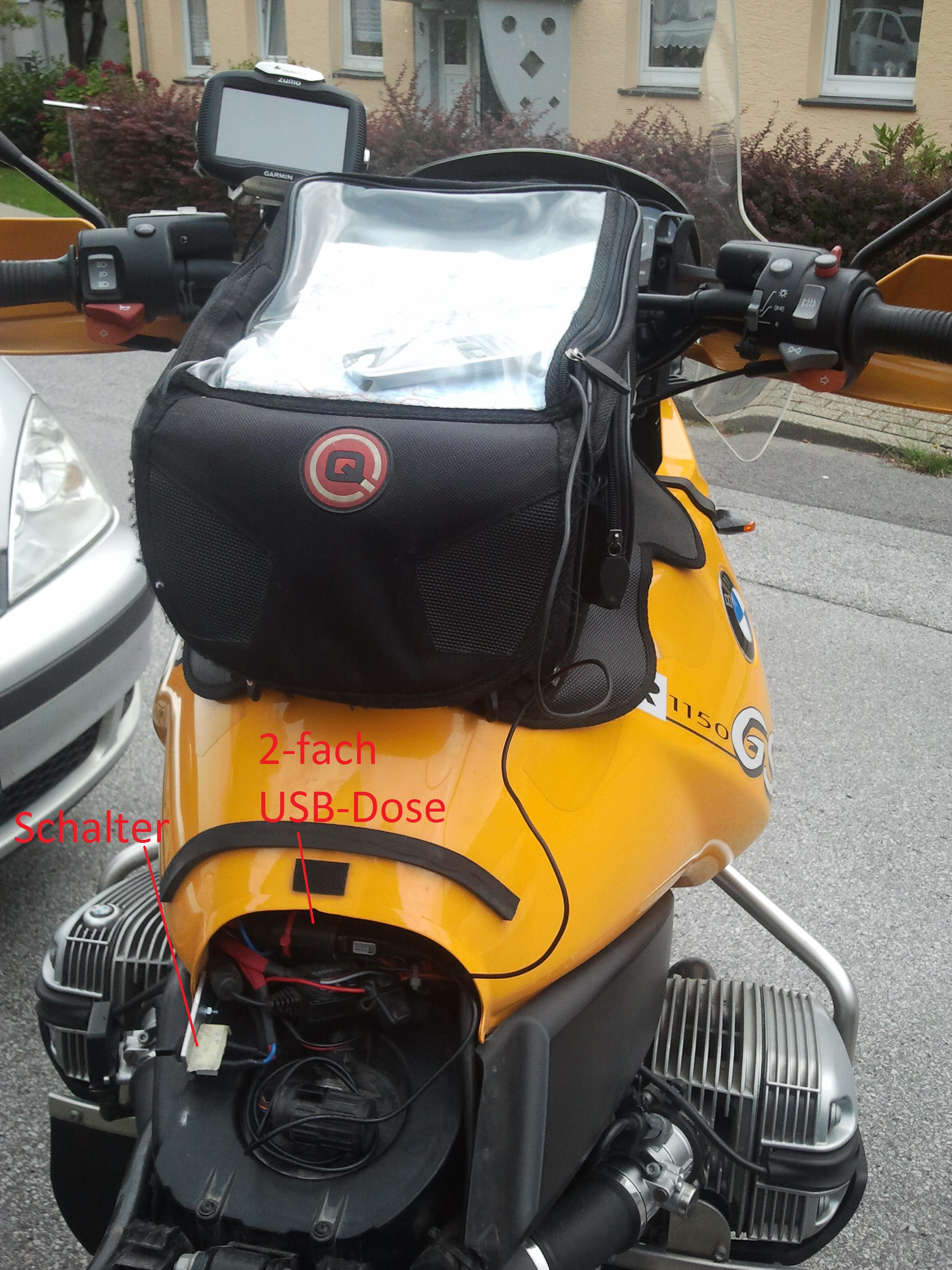

Meine Lösung:
Bordsteckdose (inkl. Schalter u. Sicherung) unter die Sitzbank legen, 2-fach USB-Adapter rein - fettich. Die Kabel gehen locker an der Sitzbank vorbei.
Damit kann ich zwei Geräte gleichzeitig während der Fahrt im Tankrucksack laden. Die Kabel reichen auch bis in die Brusttasche, bin aber schon versehentlich "eingestöpselt" abgestiegen...das Smartphone kann zum Glück was ab :cool:.
Die Steckdose unter der Sitzbank, weil bei eingestecktem Stecker keine Wasserdichtigkeit mehr vorhanden ist und ich möchte auch bei Regen laden können. Der Schalter kann bei montierter Sitzbank betätigt werden.
Das Navi bzw. die TT-Halterung (etwas teuer, aber empfehlenswert) hab ich allerdings parallel zum Standlicht fest verkabelt.
Hagen
