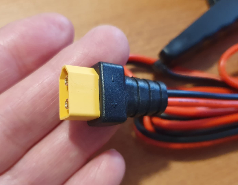

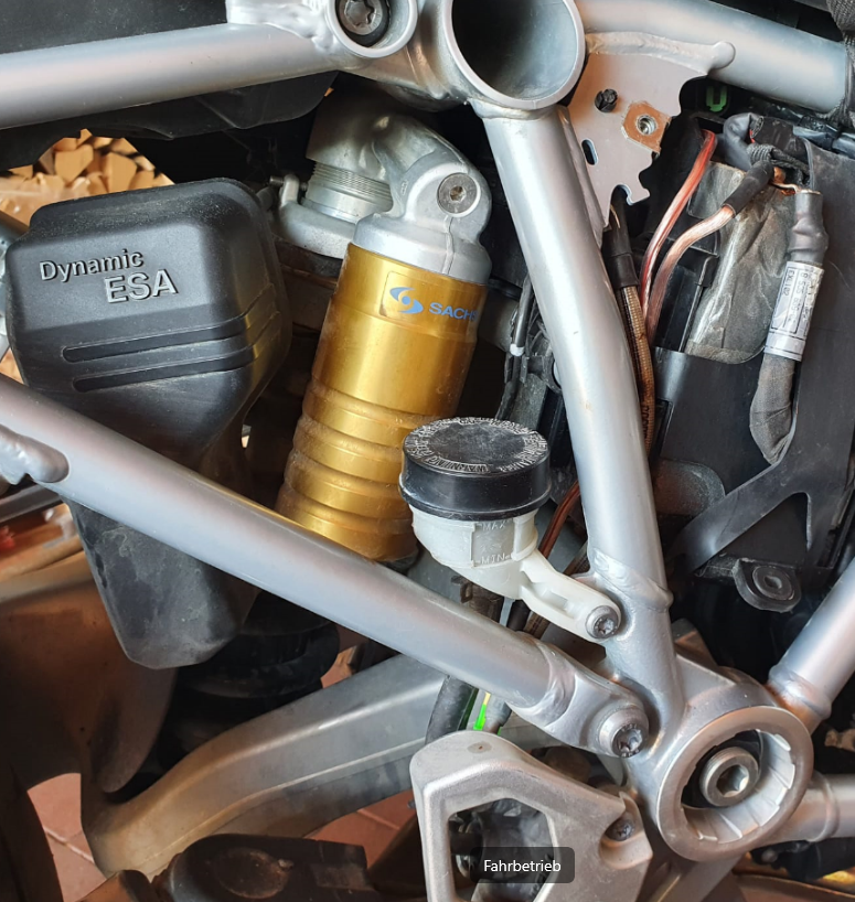

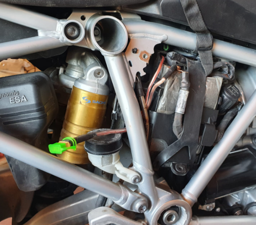

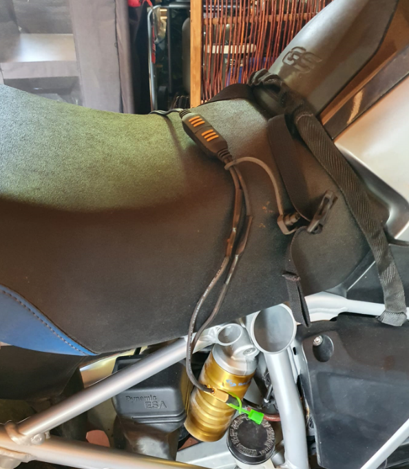

da gebe ich Dir voll und ganz recht. Hier ein paar Bilder wie wir es gelöst haben. Zum einen um mein CTEK direkt via XT60 Stecker (von Drohnen, hat ein sehr guter Kumpel rausgefunden) an die LiIon Batterie anzuschliessen wenns Moped im Carport steht. Zum anderen haben wir uns a) "Überspielkabel" für Moped-Moped und b) XT60 --> Kabel mit Batteriestarterklemmen gebastelt, um unterwegs a) Mopeds leicht via Überspielkabel fremdstarten zu können und b) auch ggf an Autobatterie zu kommen. Wir fahren oft in Gruppen zu 5-15 Mopeds und da gibts immer mal Startschwierigkeiten. Wer schon mal eine GS versucht hat anzuschieben weiss ein Starthilfekabel zu schätzen.
Bild 1 Stecker am Moped -grüne Kappe hat Kumpel mit 3 D Drucker gem., ist nicht unbedingt nötig,
Bild 2 XT60 Stecker, kann 60A = kein Problem für Fremdstarten, schon ausprobiert.
Bild 3 Im Fahrbetrieb
Bild 4 im Carport an CTEK angesteckt
Bild 5 XT60 Stecker bei Amazon
GSRolf
GSRolf
21.07.2013
1.126
Anhang anzeigen 642410Anhang anzeigen 642411Anhang anzeigen 642412Anhang anzeigen 642413Anhang anzeigen 642416
PS Kabel ist jetzt auch schon an meiner neuen 1300er GS
