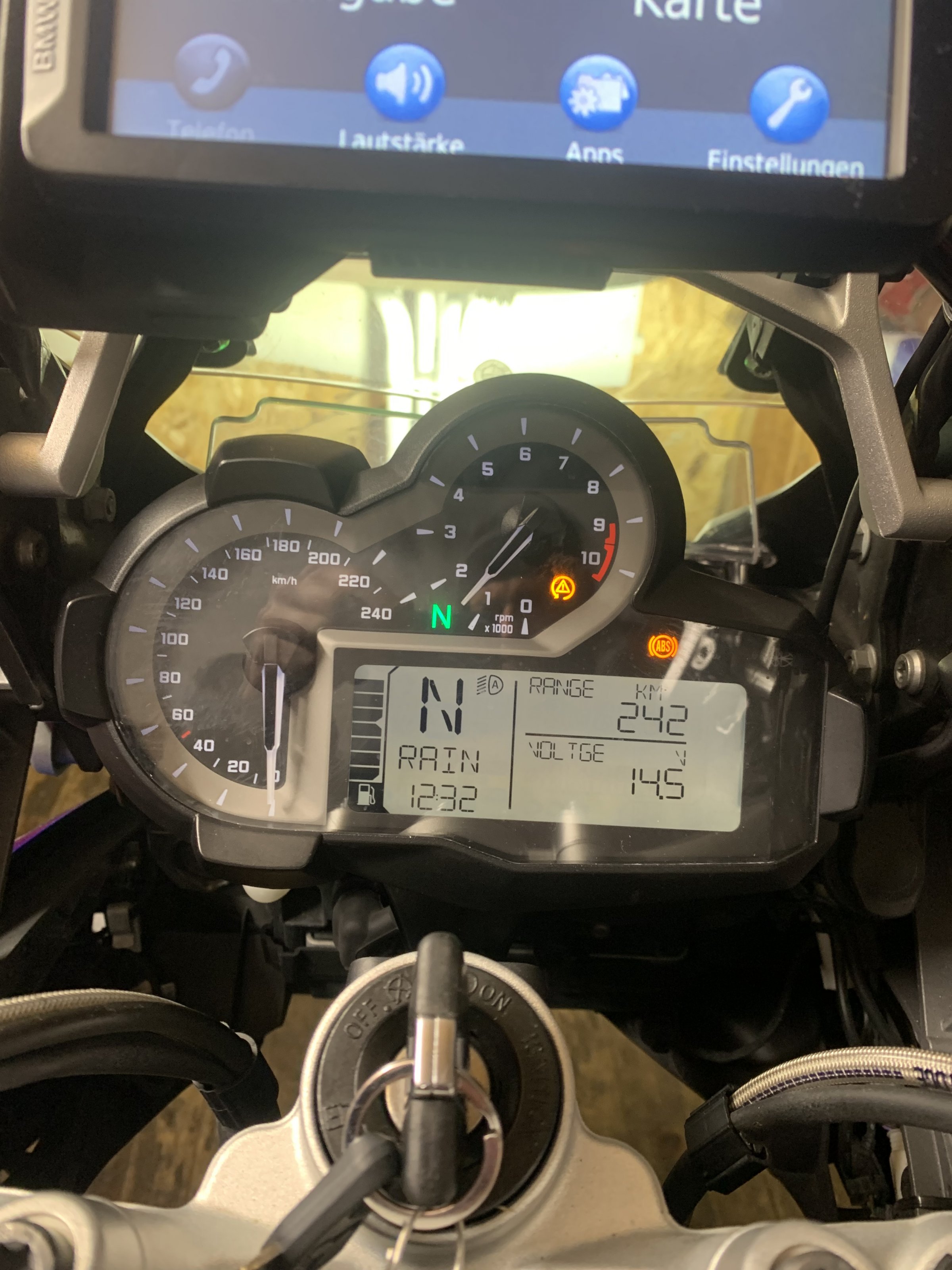

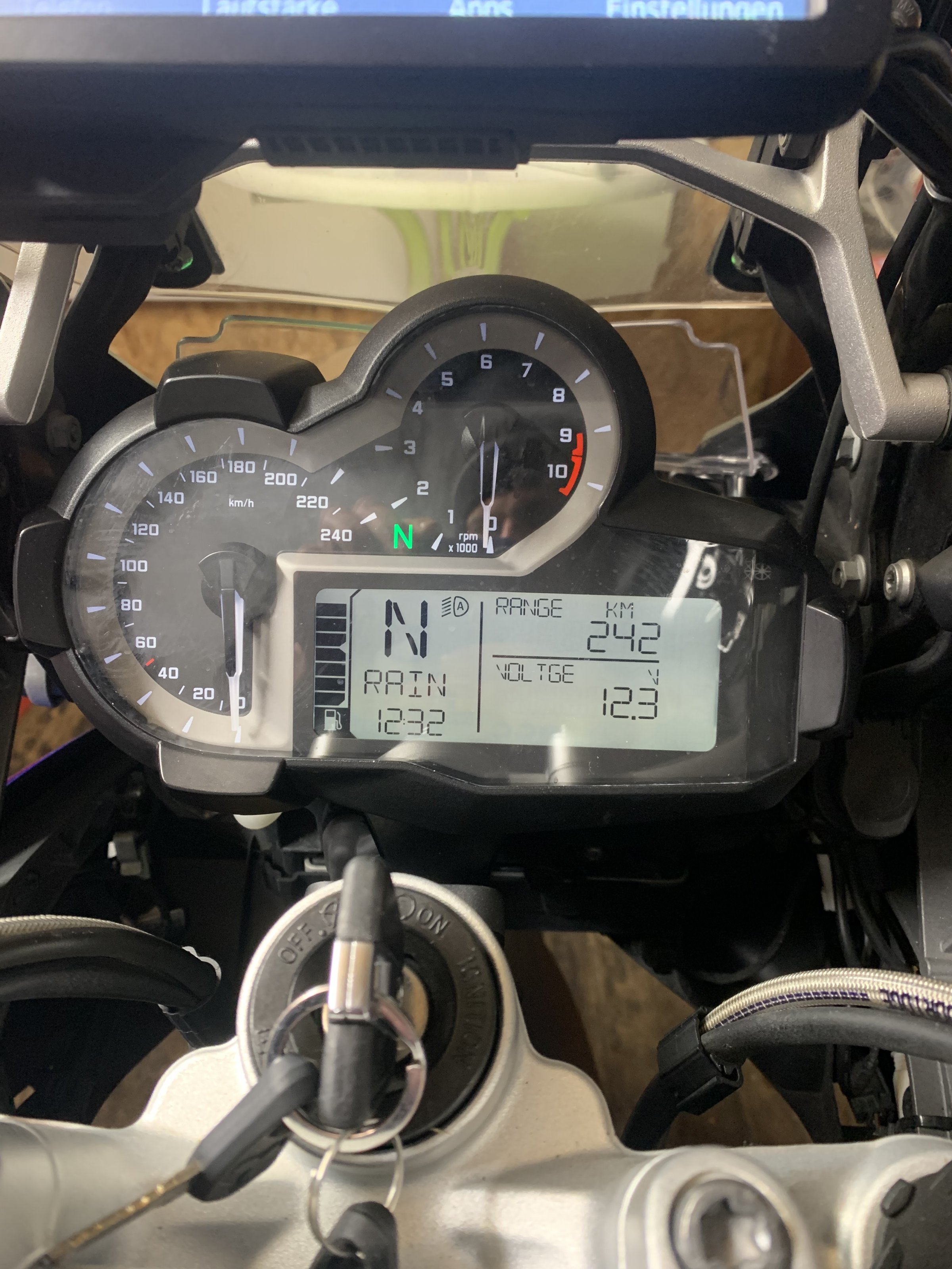

ok, was ist denn bei meiner Falsch? Ein Bild ist VOR dem Start, das andere DIREKT danach.
Welchen Generatorregler hast Du denn verbaut, weißt Du die Typenbezeichnung und Quelle?
Meiner Erfahrung nach sind die von BMW verwendeten Generatorregler enger toleriert, die angezeigte Bordspannung liegt bei 14,0 bis 14,3 V.
Ich habe den von Sachs verbaut, da ich zuerst einen aus China genommen habe, der mir GOTT SEI DANK defekt geliefert wurde.

Bau Deine Batterie aus und dann reden wir weiter. Das ist die Bordspannung!

die bordspannung bei standgas 14,5 v
auch meine erfahrung.
erklärs uns-irgendwie reden wir aneinander vorbei...?
die batterie hängt doch an der geregelten bordspannung.......?
Gast 70883
Ich glaube, wir haben aneinander vorbei geredet ;) Von meiner Seite aus habe ich das Problem gefunden und gelöst. 👍
