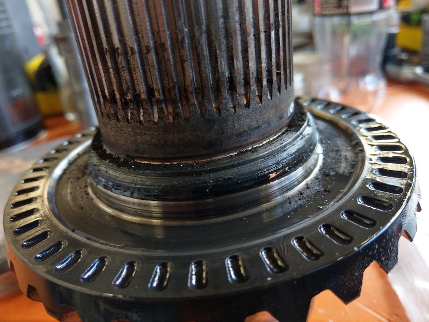

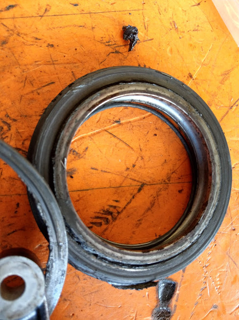

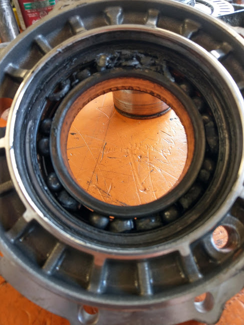

Ich fahre zu 90% immer mit Sozius. Wir beide bringen mit Ausrüstung mind. 200kg auf die Waage. Ohne Gepäck.
Vor 4 Jahren hatte ich den ersten Kardanausfall. Meine GS (Bj.2007) hatte da gerade ca.30.000km runter.
Kam gut, sind noch super vom Col de la Bonette runter, getankt und 70km vor Nizza liegen geblieben.
BMW war hinterher sehr kulant und hat 70% der Kosten übernommen.
Vor 3 Jahren bin ich auf die K1300GT umgestiegen. An unserem Gewicht hat sich leider nichts geändert. LEIDER
Jetzt bei 64.000 km ebenfalls das Hinterachsgetriebe hin.
Werde es jetzt beim Bonner reparieren lassen.
Glücklich bin ich mit der Gesamtsituation nicht. Was kann man sich denn noch holen was auf Dauer hält!?!
Überlege wieder auf Kette umzusteigen.
Habe heute mein überholtes HAG zuück erhalten. Komplett neu gelagert, super Arbeit.
Die Lager hat es regelrecht zerrissen.
Kontakt mit dem Bonner war 1a. Kann ich nur empfehlen.
Jetzt erstmal in Urlaub, leider ohne Moped. Dann erfolgt der Einbau.
Leider schaffe ich es nicht, Bilder der defekten Lager einzustellen.
