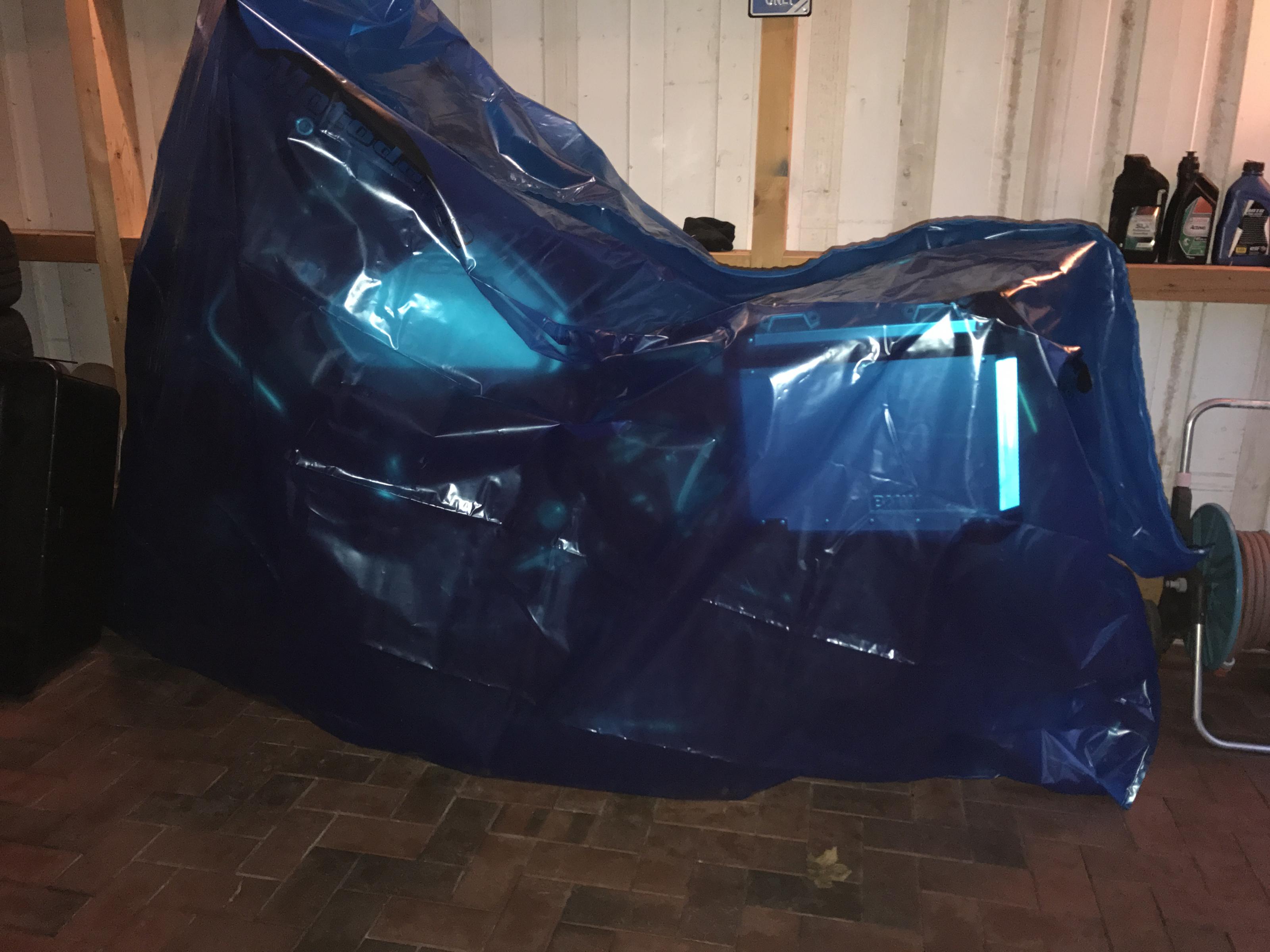

Zu den Neuen Flüssigkeiten würde ich das Motorrad unter einer VCI Abdeckhaube parken (gibs beim Louis), im Prinzip ein Riesen ZipLock Beutel.
https://www.louis.de/artikel/louis-...0011346?list=e2ba136ca9e279a3cc9f6cd0f6b5fe51
Maschine muss sauber & trocken sein, aufbocken (Folienboden mit einem Brett schützen), Luftdruck erhöhen, Räder entlasten, Sitzbank runter (wird durch das Mittel in der Folie rutschig), Batterie ausbauen oder ein Ladekabel durch einen kleinen Schnitt in der Folie legen.
Bei >6 Monate ev. noch ein Kraftstoffadditiv in den Tank.

Hmmm, Ich würde die Karre nicht unter einer Folie eintüten. Durch Temperaturänderungen kann sich dort Feuchtigkeit niederschlagen und das gibt dann feinen Flugrost. Die Garage sollte gut belüftet sein. Feuchtigkeit im Tank? Hm, vielleicht einfach die Benzinschläuche abziehen (Bezinhahn? offen lassen) Damit Kondenswasser zur Not ablaufen könnte. Wären so meine Ideen. zusätzlich zu den anderen nützlichen Ideen ;)

Hallo Hermann,
die VCI Tüten sind extra für Langzeiteinlagerungen gedacht, richtig Angewendet ist Rost ausgeschlossen.
