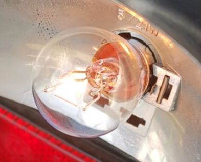

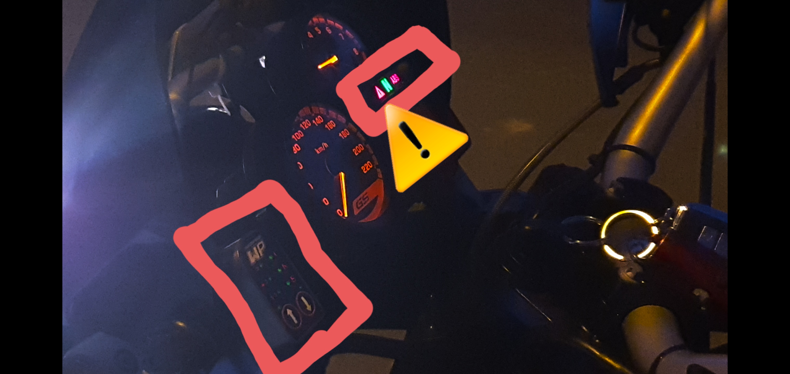

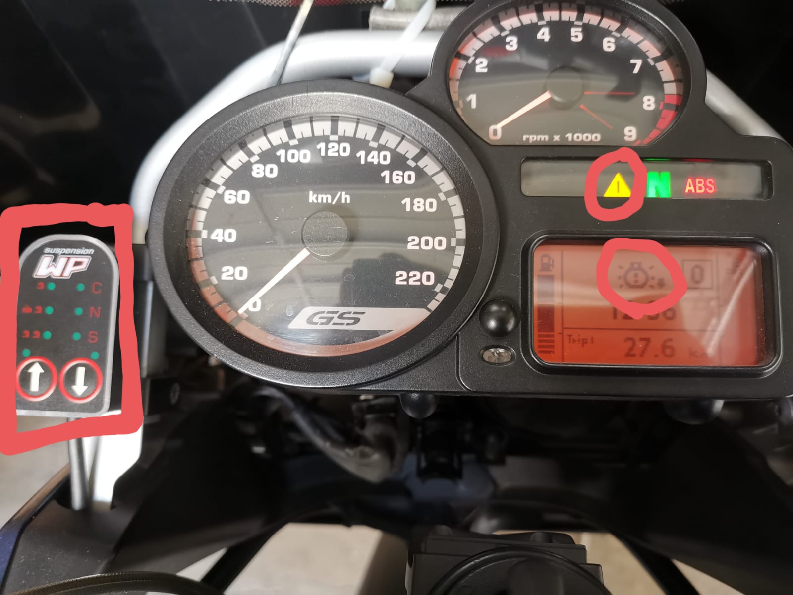

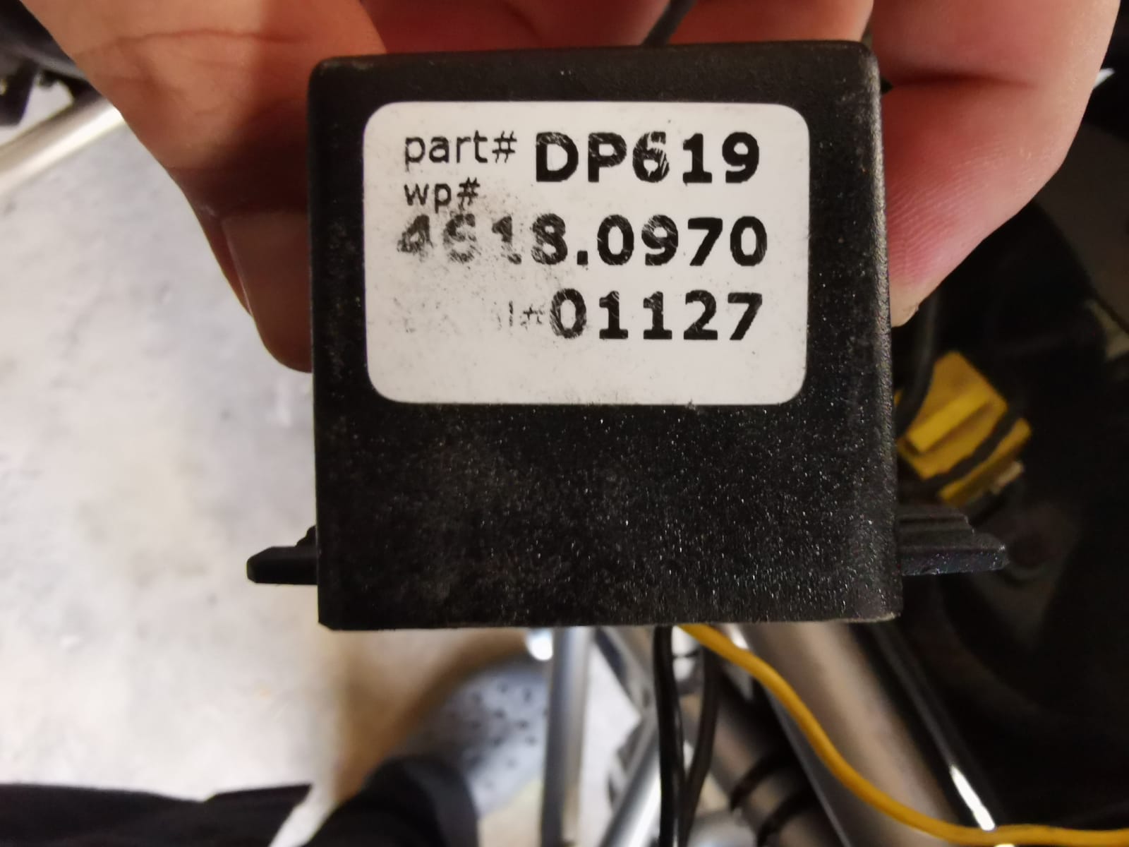

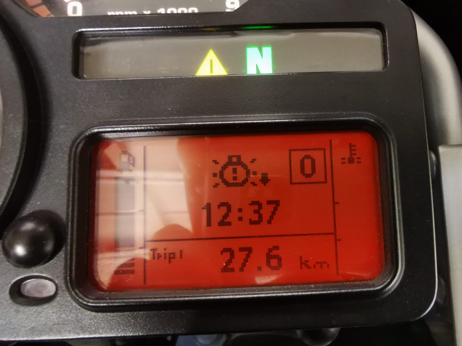

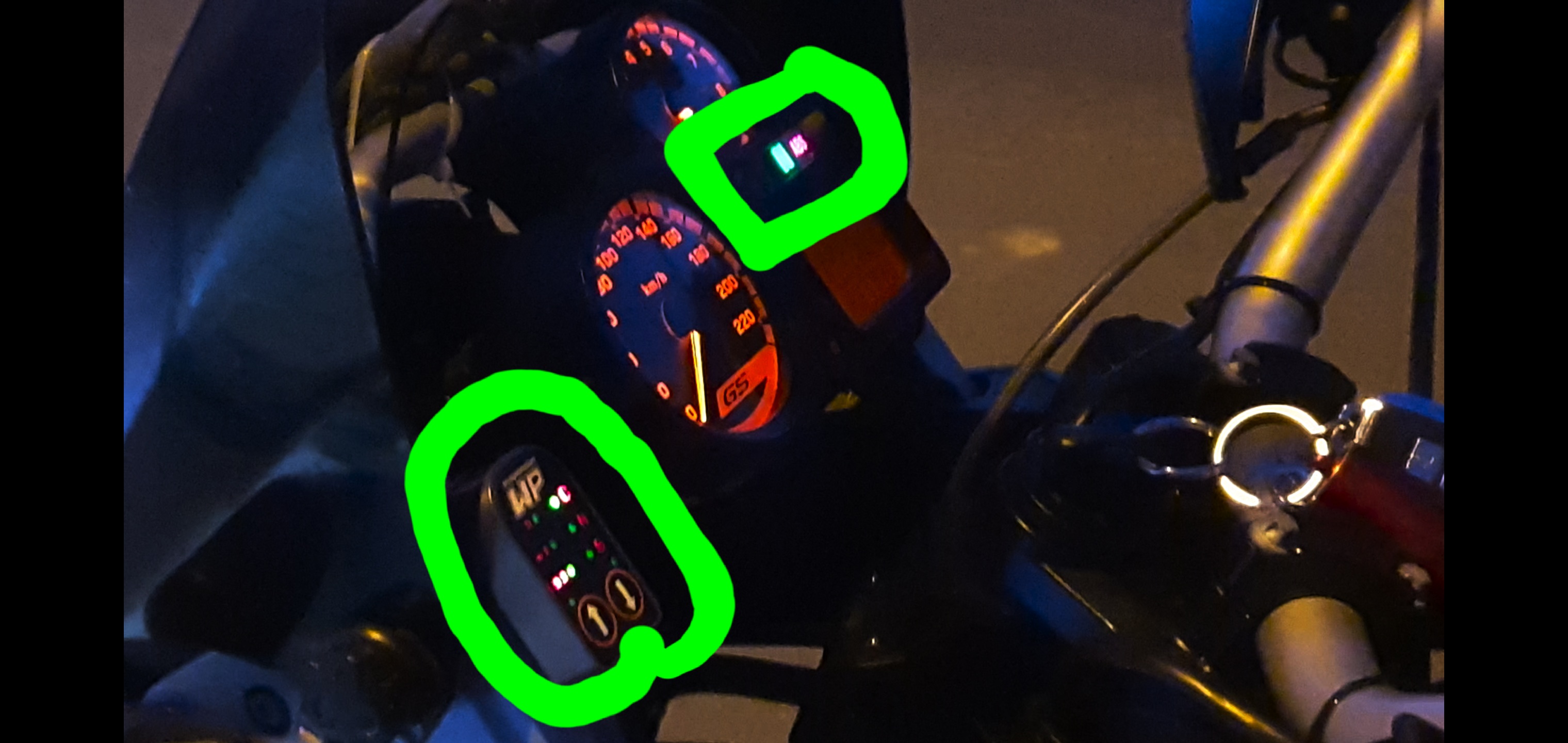

Uns wird aus heiterem Himmel ein Lampenfehler angezeigt... Zudem ist die Kontrolleinheit und die Funktion des WP-Fahrwerks zwischenzeitlich tot.
Nun zur Chronologie:
Nach zweimal Zündung ein-aus, war wieder alles gut. Lampenfehler war weg und WP lief wie immer.
Dann herumgefahren, abgestellt und nach nochmaligem starten, ging wieder der Lampenfehler an und das WP Fahrwerk war bretthart und die Anzeigen wieder tot..

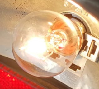

Dann fiel mir auf, dass nur der eine Glühdraht im Rücklicht leuchtete und die Bremslichtfunktion übernimmt. Daraufhin wechselte ich die Birne. Tadaaaaaa!! Nichts hat sich geändert. Ebenfalls war das WP abgeklemmt.
Zur Erheiterung aller:
Sogar der Fehler, dass nur ein Glühdraht trotz neuer Birne brennt, bleibt bestehen. :-((((

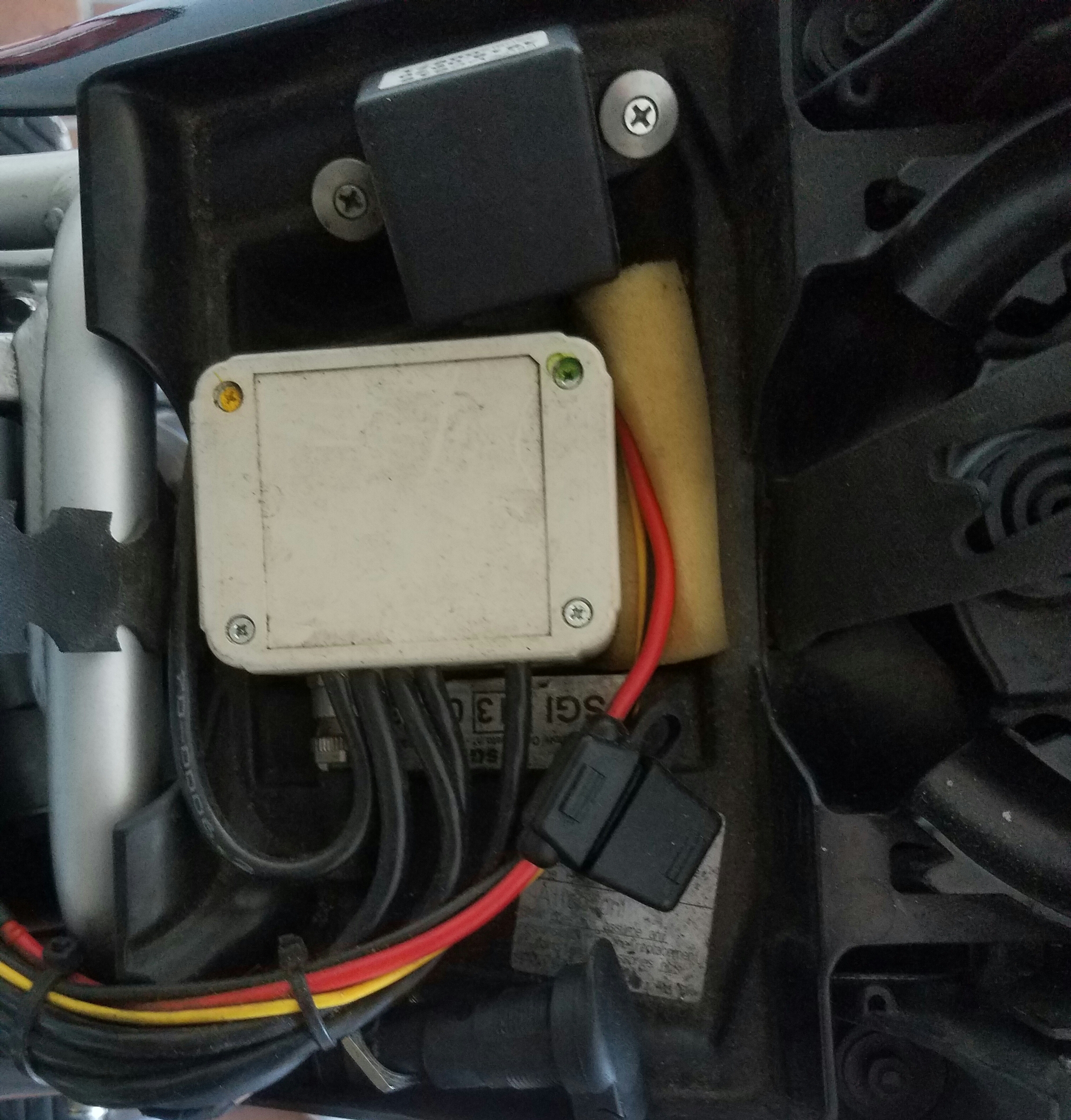

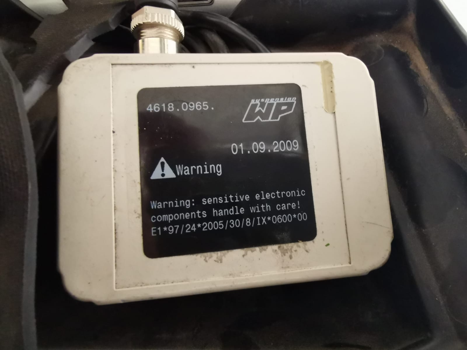

Darauf hin klemmt ich das WP wieder an - immer noch tot :-(..
Mögen die Spiele beginnen 😂mein Latein ist zuende... Aber mein Findungswille ist umso höher 😂😂.

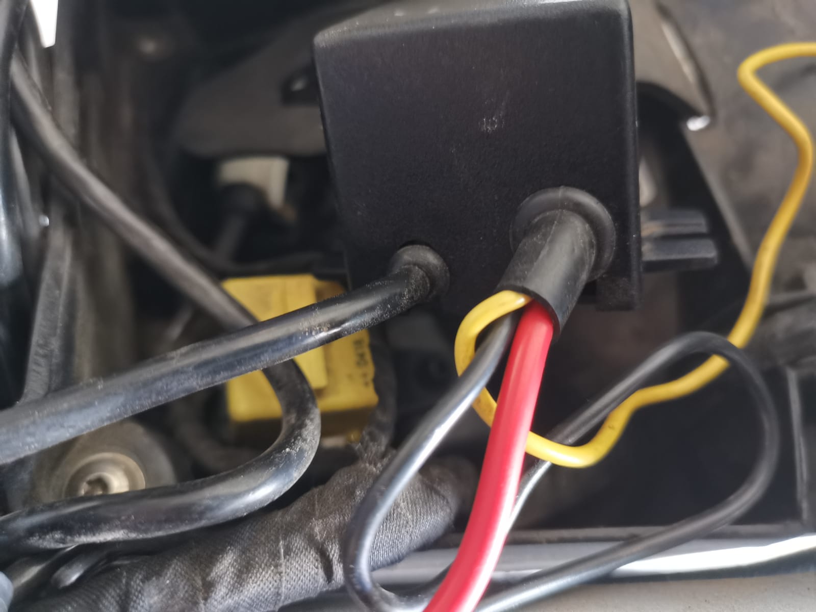

Gelb ist das Kabel welches zum Rücklichtkabel geht und als Betriebsidikator wirkt.

Sicherung vom Fahrwerk geprüft?
Hast du Saft auf dem Kabel das zum Rücklicht geht.
Bei Zündung...

Ich geh mal davon aus, dass der Fehler nach dem Einbau der WP's aufgetreten ist, wäre dann der zeitlich nächste Grund, warum ein x-beliebiger Fehler auftritt.
Ich weiss ja nicht, wie man Dir das WP angeklemmt hat, aber die bequemste Art wäre ja mit Stromdieben die Versorgung abgenommen zu haben (zu tun). da kann schon mal ein Draht komplett (mehr als 20%) abgekniffen sein.
Und da hat wohl das Rück-/Bremslicht gelitten.
Besser wäre das Anlöten oder ein Adapter.
