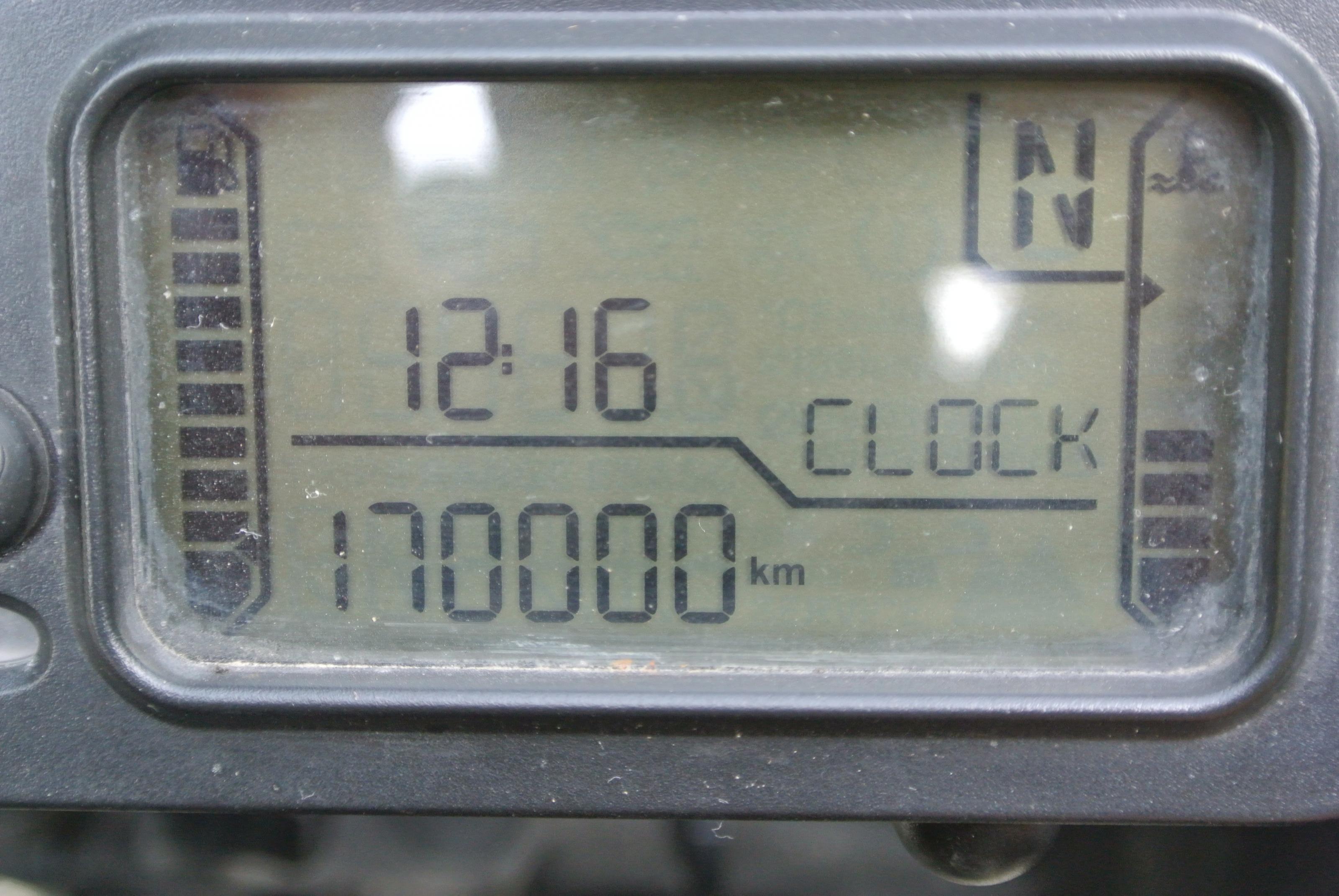

Im letzten November schrieb ich hier:
"Gekauft im August 2011, EZ 2007, beim Kauf 6.900 Km auf der Uhr. Schon beim Kauf war der Foliengeber der Tankanzeige defekt (der Klassiker).
Weitere Schäden: Heizgriff rechts bei Km 78.000, HAG neu gelagert bei knapp 86.000.
Sonst nichts.
Verschleiß (außer Ölen/Filter/Kerzen):
Batterie 2013 bei Km 40.000
Bremsscheibe hinten bei Km 91.000
Bremsscheiben vorne bei Km 135.000
Bremsbeläge: 3 Sätze vorne, 4 hinten.
Tja und sonst? Gefühlte 100 H7-Birnen. Drecksdinger...:)"
Jetzt gut 172.000 km. Im Frühjahr bei ca. 155.000 gab es ein neues Fahrwerk, sonst nix weiter.
