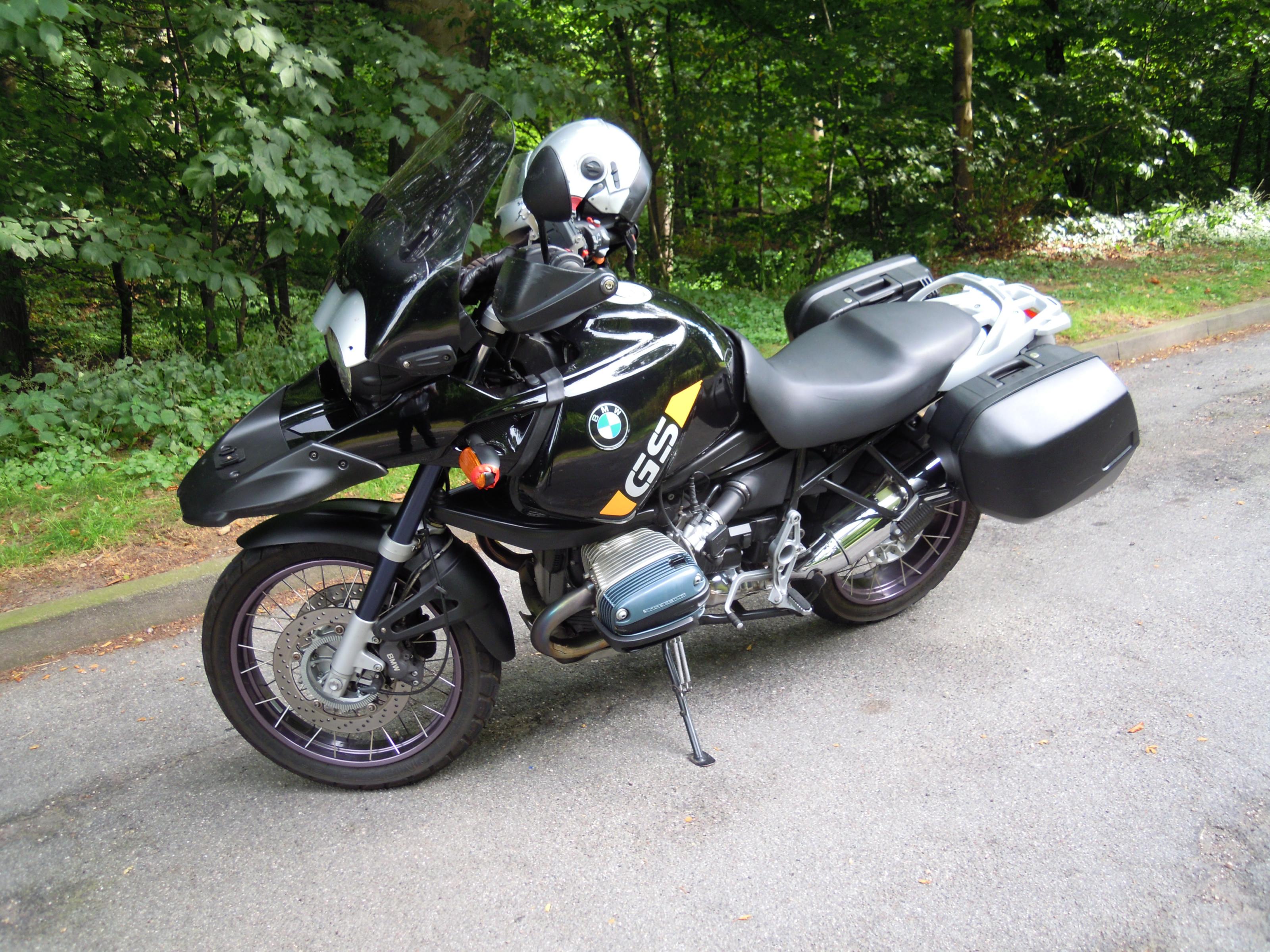

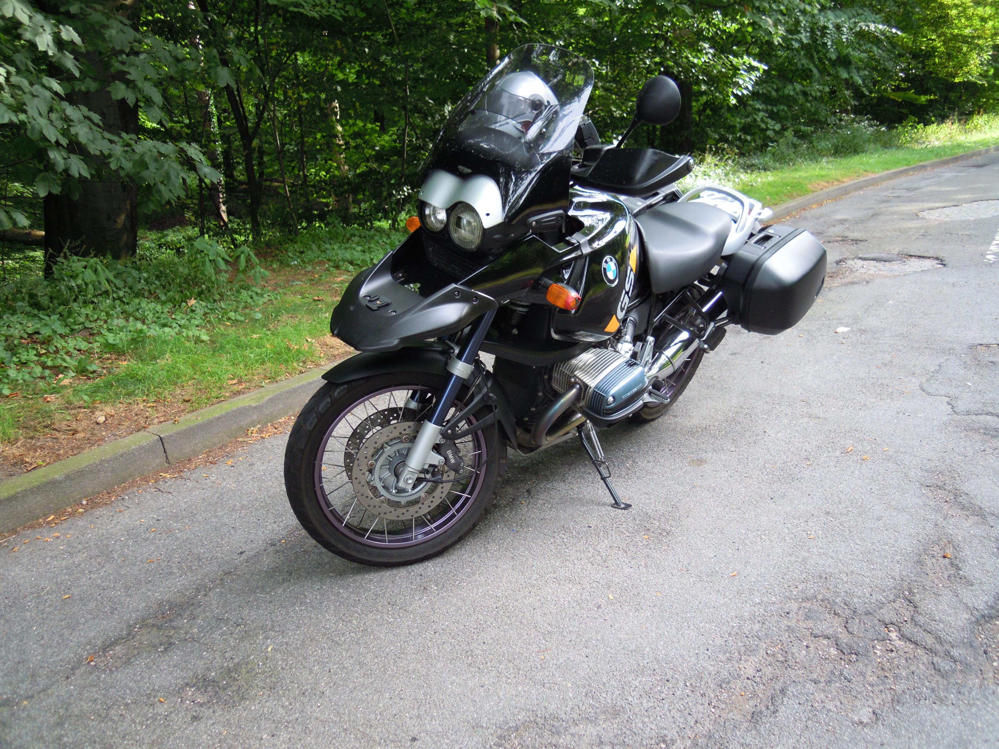

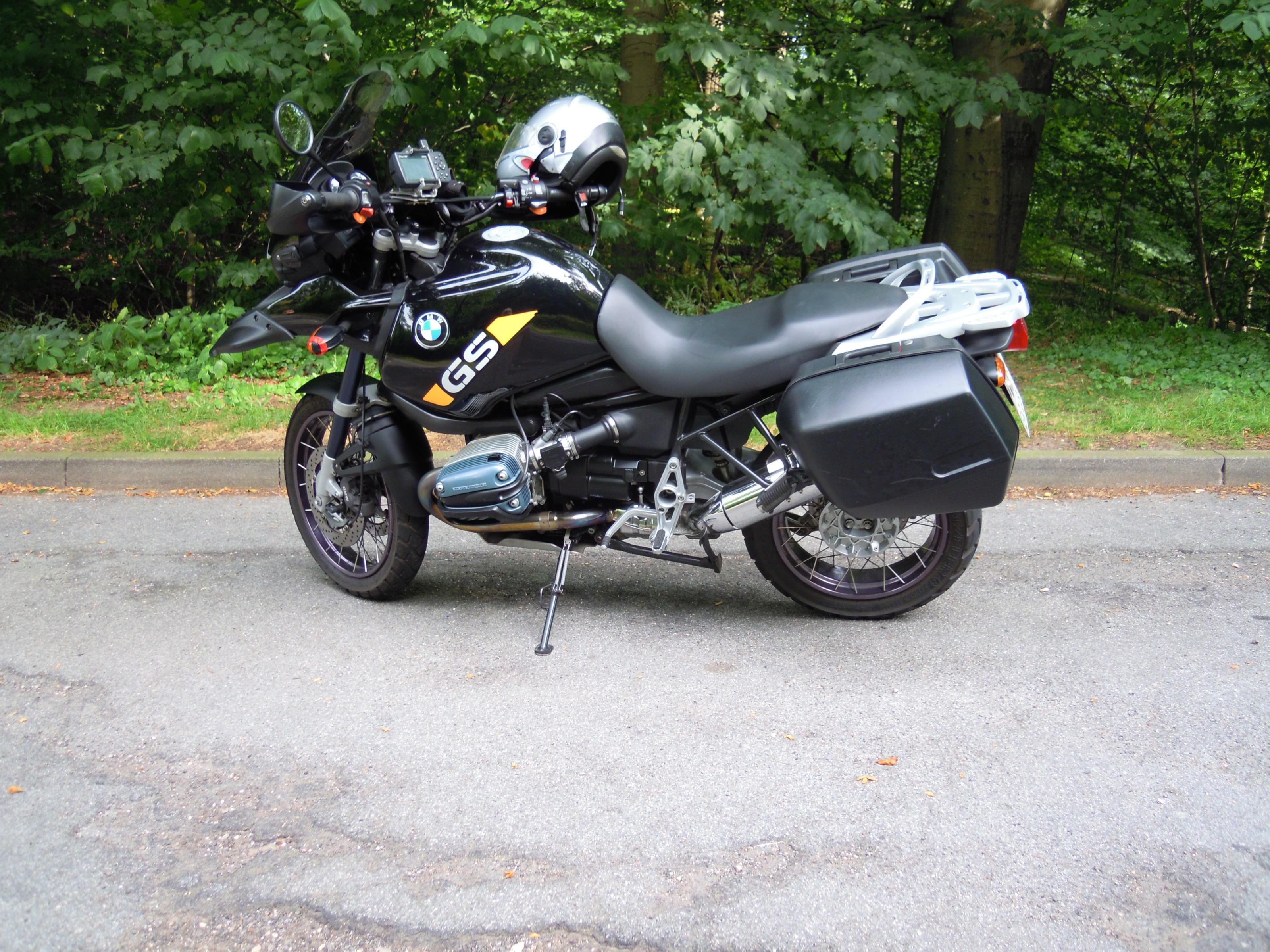

Nur damit du einen Vergleich hast. R1150GS ADV
Letztes Jahr gekauft. Bj 2002 Reifen neu mit Koffer für 4500€
72000km(ohne Navi) Das hintere Federbein war defekt und den Anlasser mußte ich tauschen, sonst keine Mängel

... Das hintere Federbein war defekt und den Anlasser mußte ich tauschen, sonst keine Mängel
... und nicht zu vergessen die Haltenase von dem linken, vorderen Blinker abgebrochen...
, hier mit rotem Klebeband notdürfig geflickt.
Nenene, das geht ja mal so garnicht...
