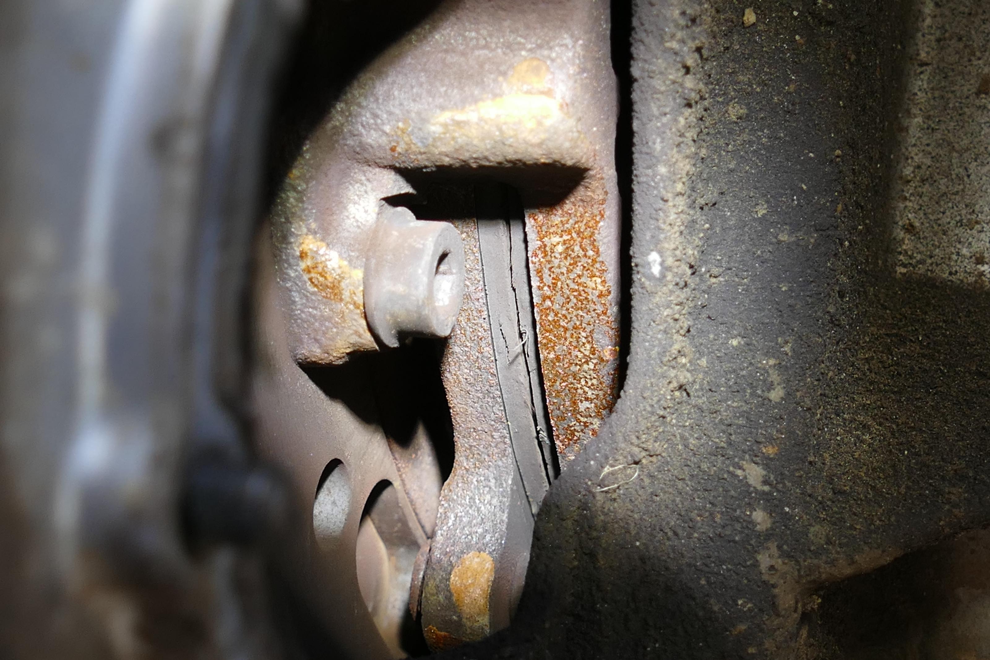

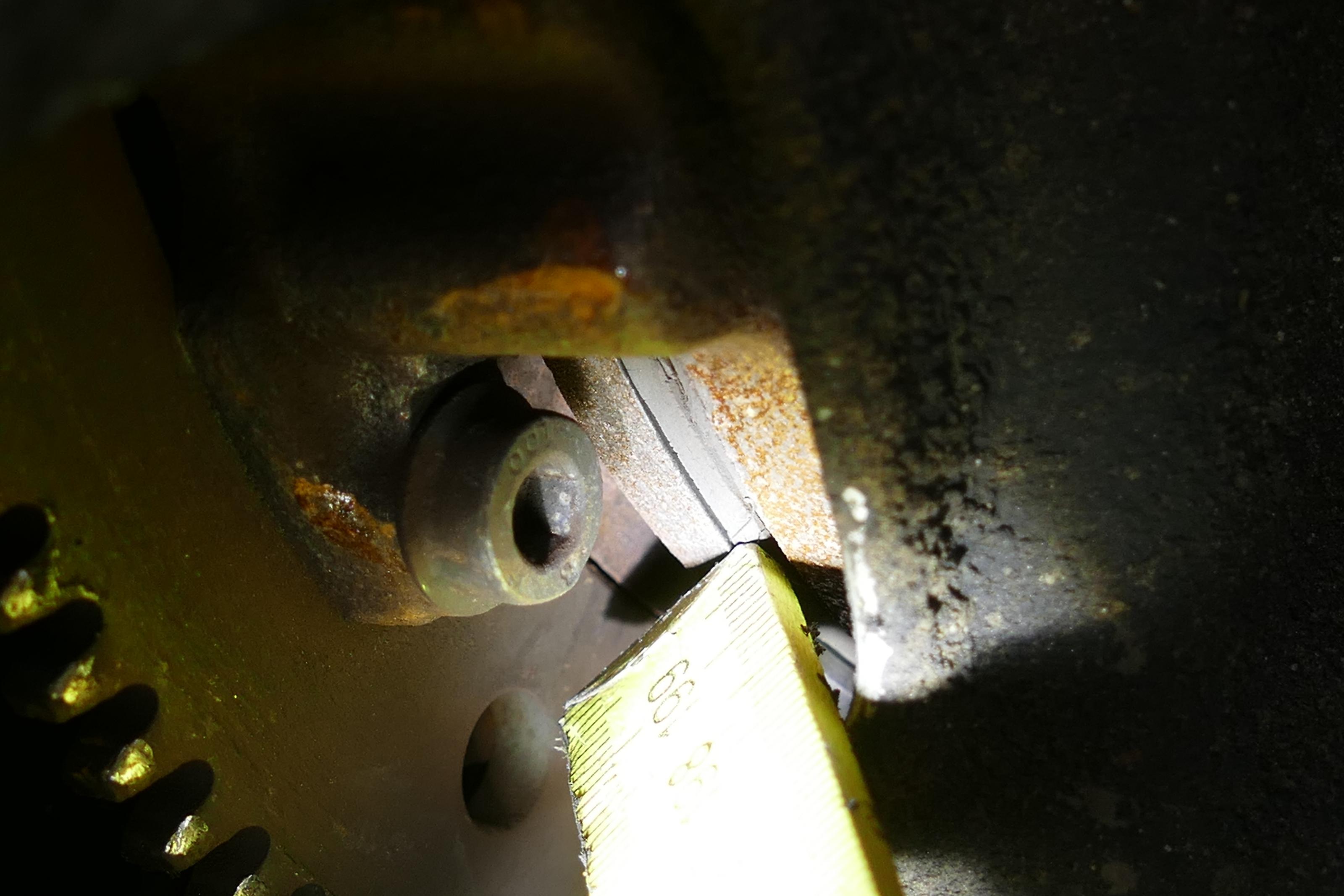

Soo,
an diesem sonnigen Tag, der ja eher zum Fahren einlädt, hab ich neben Ölwechsel und Starter zerlegen gleich mal auf die Kupplung geschaut.
Bei der Zollstockspitze muss ich doch die Gesamtbreite messen, oder:confused:
Das wären aktuell umme 5mm. Eher etwas mehr. Hundertprozentig kann ich's nicht nachmessen. Trocken ist auch alles. Also kein Ölleck. Was meint ihr?
Grüßchen;
Stefan.

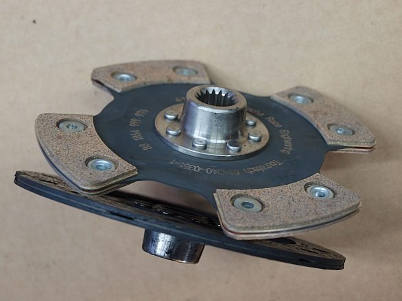

Hallo an alle die sich überlegen eine Sinterkupplung einzubauen :-)Es Ich bin derzeit auf Weltreise und wollte auf jedenfall einen Kupplungsschaden unterwegs vermeiden. Also hab ich mich informiert (auch auf diesem Forum) und mich für die Sinter entschieden, da die original Kupplung auf vorigen Reisen öfters "roch", trotz aufpassen.Mit der Sinterscheibe wurde auch die Druckscheibe, Nehmerzylinder usw. gewechselt um auf Nummer sicher zu gehn.Die Kupplung wurde also ordnungsgemäss von einer zugelassenen TT Werkstatt verbaut und was passierte? Nach nur 6.000 km blieb die Machine in Mitten der Türkei stehen... diagnose Kupplungsschaden... ja genau die teuere unkaputtbare Sinter von TT kaputt... Was ist passiert? Die Beläge der Sinter und die Druckscheibe sind natürlich wie neu, doch die Nabe der Scheibe und die Antriebswelle des Getriebes komplett abgenutzt...Gott sei dank habe ich eine Werkstatt gefunden die mir half die Kupplung auszumontieren und neue Teile sind unterwegs damit die Reise weitergehen kann. Wie konnte das passieren? Das bleibt nun genaj zu klären. Es war vieleicht ein Materialfehler Meiner Meinung nach hätte

Sorry für den ersten Kommentar ... bin beim tippen am Handy im wackligen Bus hier in Georgien gegen die Absendentaste gestossen und kann die Antwort irgendwie nicht mehr bearbeiten... auch meine Abstände zwischen den Zeilen wurde gelöscht... versuch es irgendwann am PC zu berichtigen ;-)Hoffe mein Kommentar bringt dennoch irgendwem was ;-)Liebe Grüsse von der Reise.

.... happens. Bei mir ist sie seit 145 Tkm problemlos im Einsatz.
