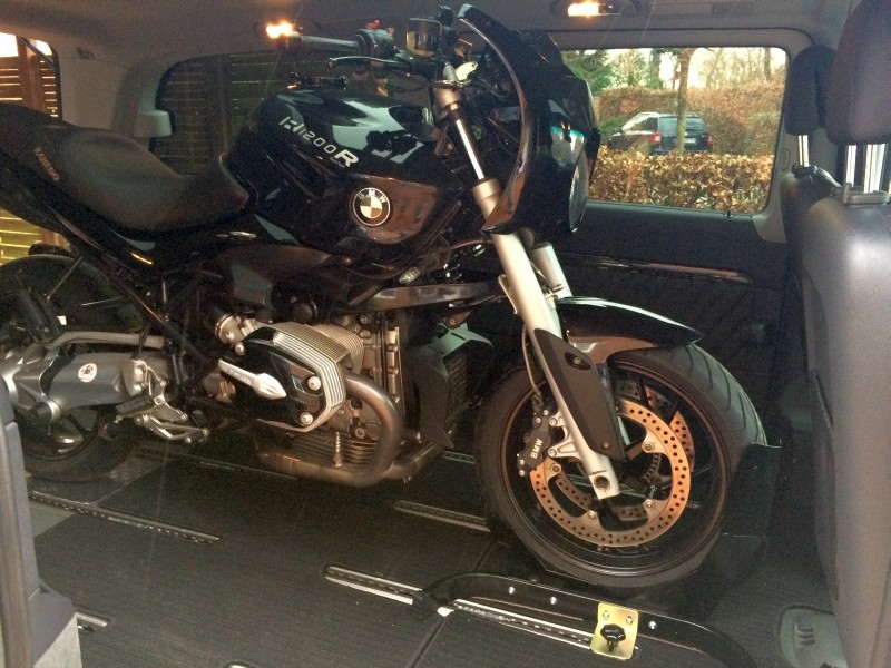

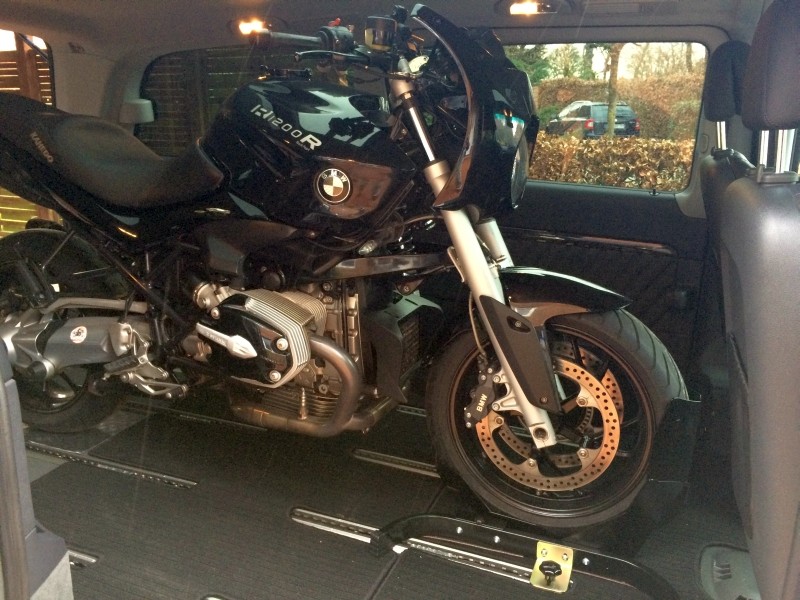

wie weit vorgespannt, in mm, kann ich dir nicht sagen, aber wir haben eine 2015er und auch 2016er GS soweit in die Federn gezogen dass sie durch die Einladehöhe meines Viano passte. Vorher Spiegel und Scheibe demontiert ... und irgendeinen Träger (vom Navi?).
ESA - platt gesagt - insgesamt auf die "weich" gestellt.
Selbst meine R1200R musste ich vorne in die Federn ziehen, kein Problem. Aktuell mit der Multi 1260S genau so.

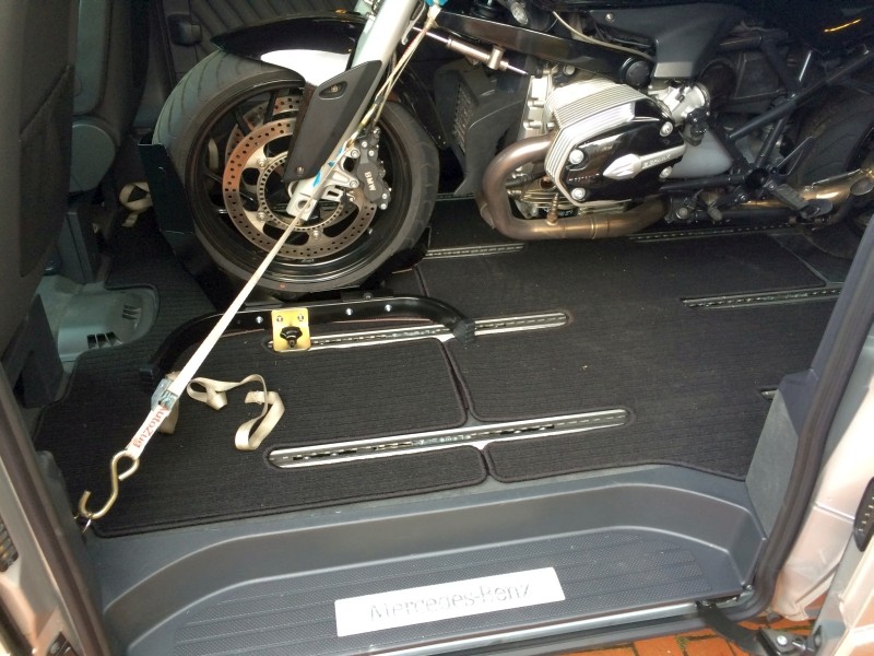

Logisch muss die Kuh vorher in die Federn gezogen werden. Mit Telelever sehr schnell erledigt. Obere Gabelbrücke und dann den Spanngurt durch die "Löcher" des Telelever. So in den Transporter schieben und dort weiter Verzurren. Dazu habe ich dann ebenfalls vorne den Telelever genutzt ... über viele tausende Kilometer.

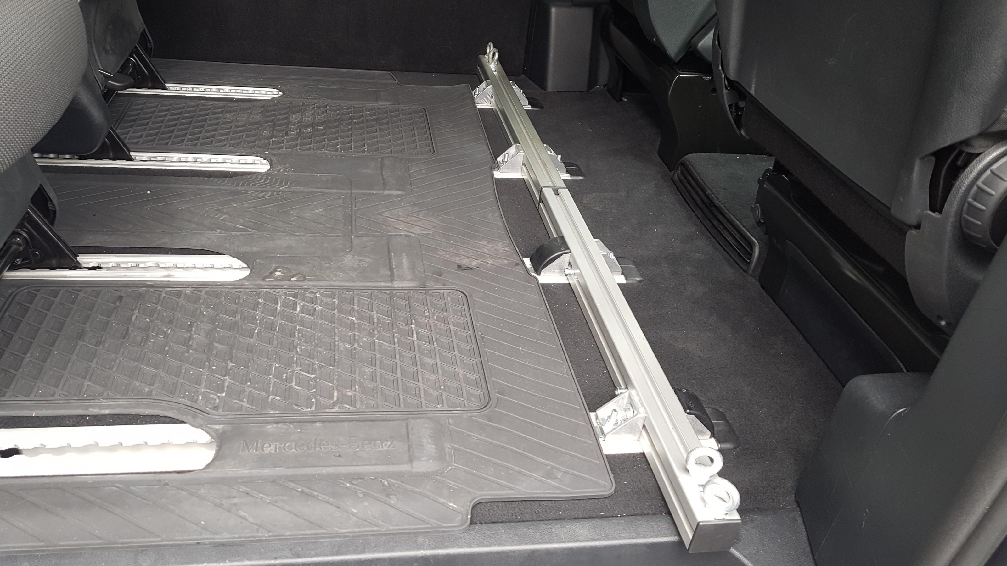

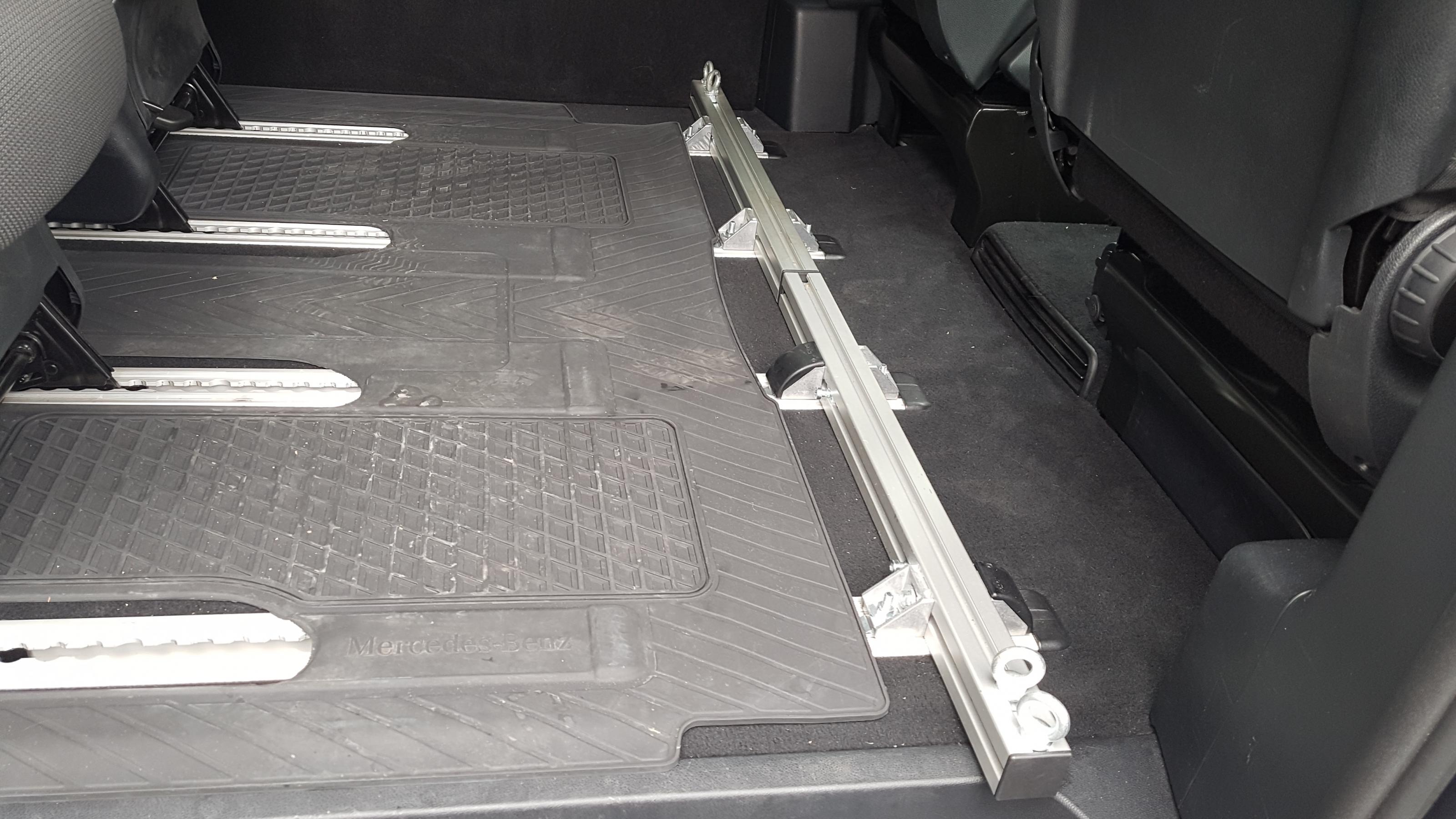

bei mir hab ich ein Profil mit jeweils T-Nut auf jeder Seite, oben dann Ringschrauben für Gurte. Lässt sich dann in der Breite variabel einstellen.
da ich überwiegend nur ein Motorrad verlade, reichen mir die vorderen serienmäßigen Befestigungsösen.
Zusätzlich habe ich bei Bedarf etliche Fittinge die in die Airlineschienen variabel eingesetzt werden können. Sehr stabil.
Weiterhin wird meine Vorderradwippe über angebrachte Winkel in den Airlineschienen verschraubt. Alles sehr variabel und schnell zu montieren/demontieren. Hinten übrigens mit stabilen Haken an den Sitzaufnahmen-/bolzen oder bei zwei Motorräder weiteren Fittingen in den Airlineschienen.
Jeder hat vermutlich seine eigenen Vorlieben was die Befestigung betrifft und diese ist zusätzlich etwas vom Transporter und Motorrad abhängig.
