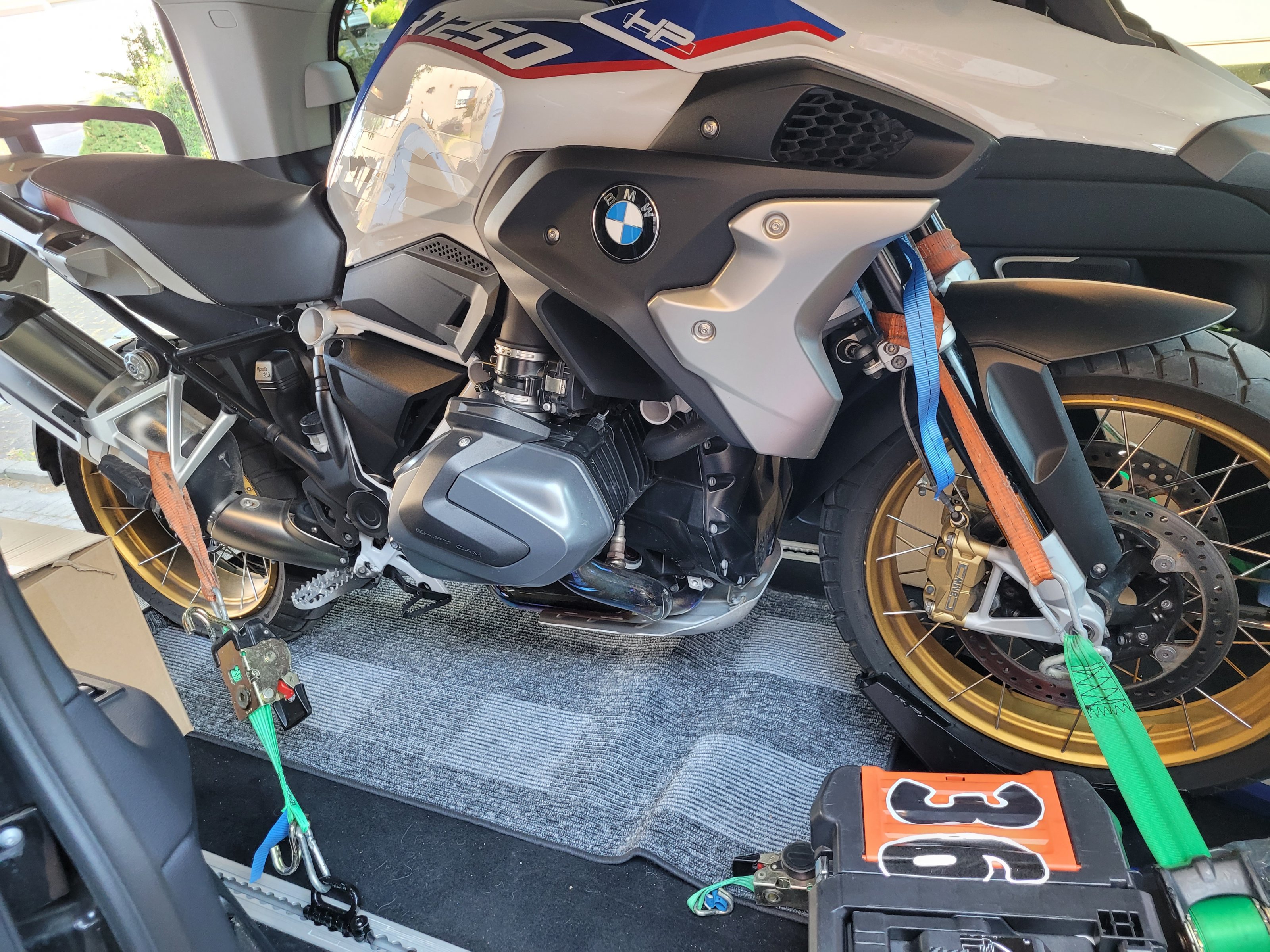

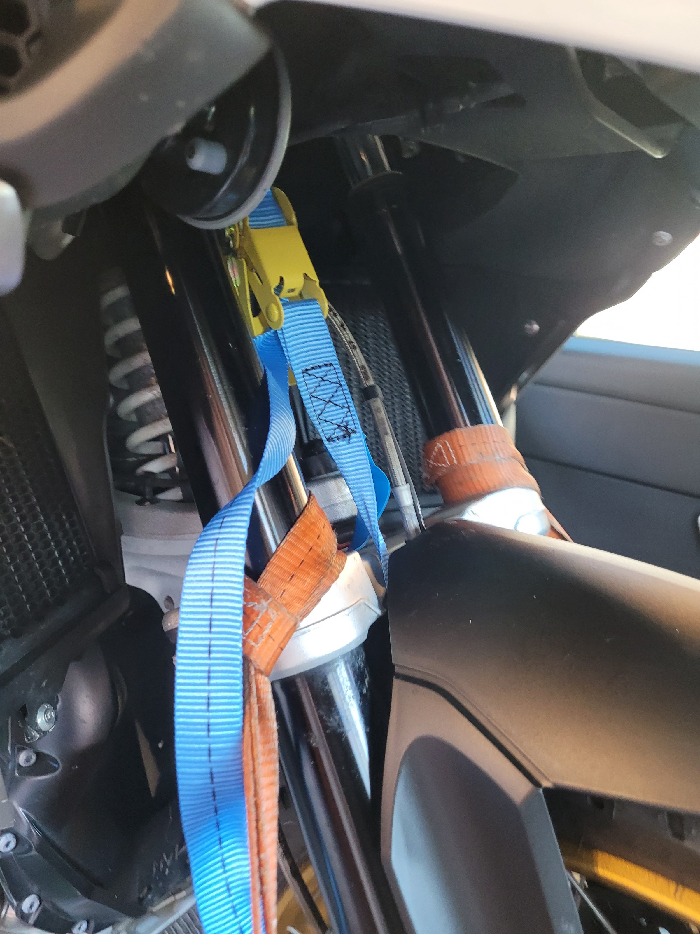

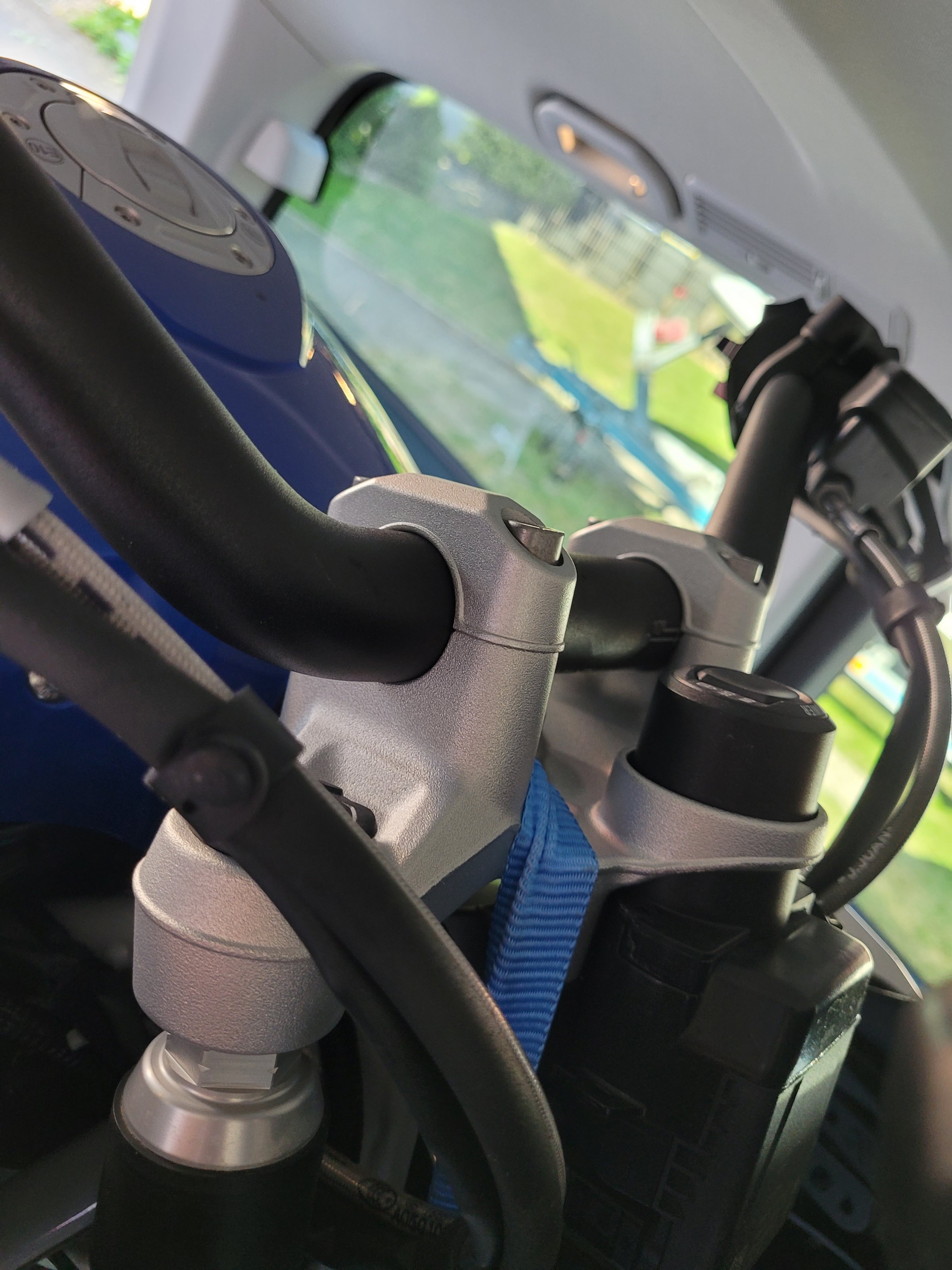

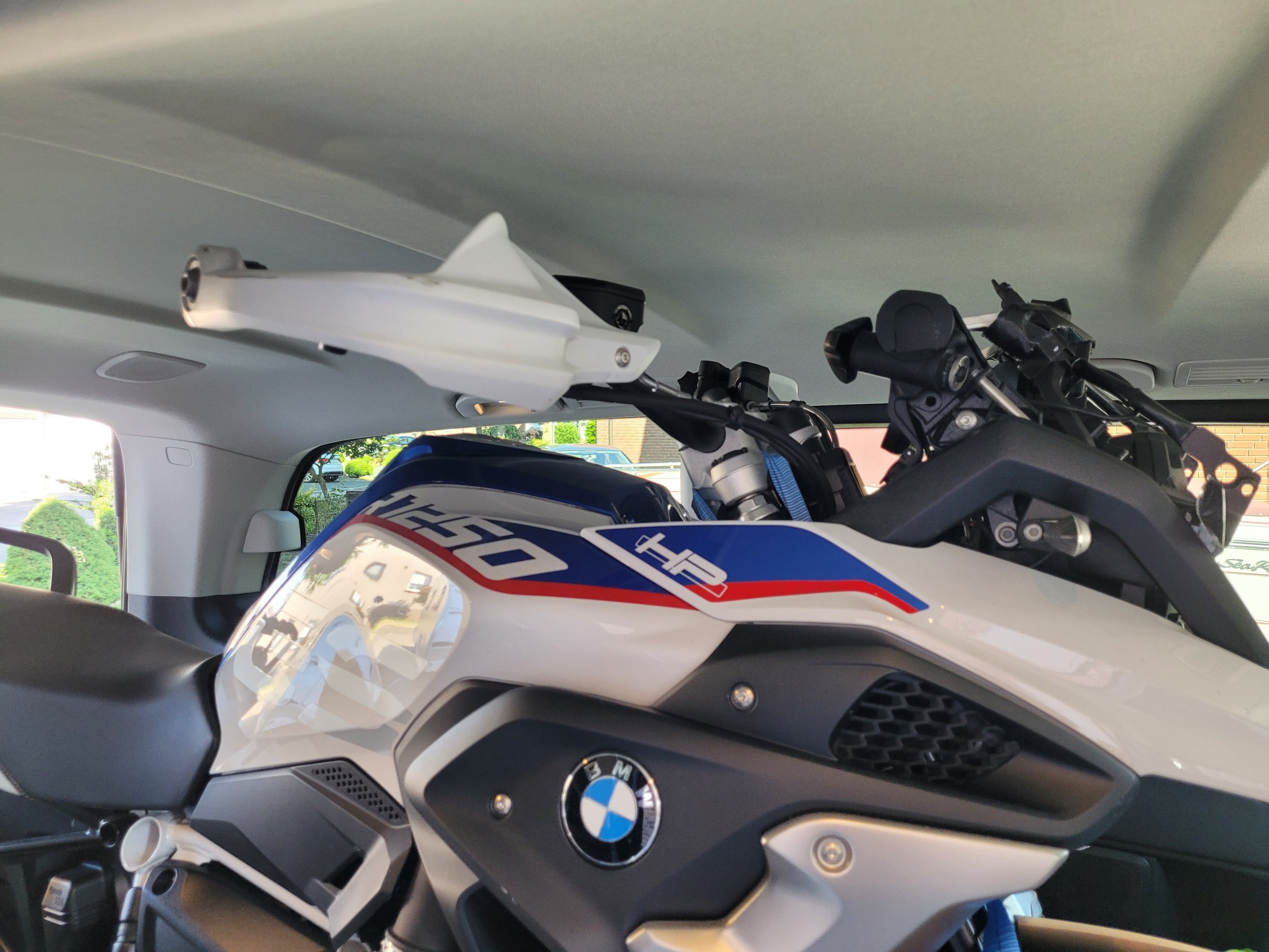

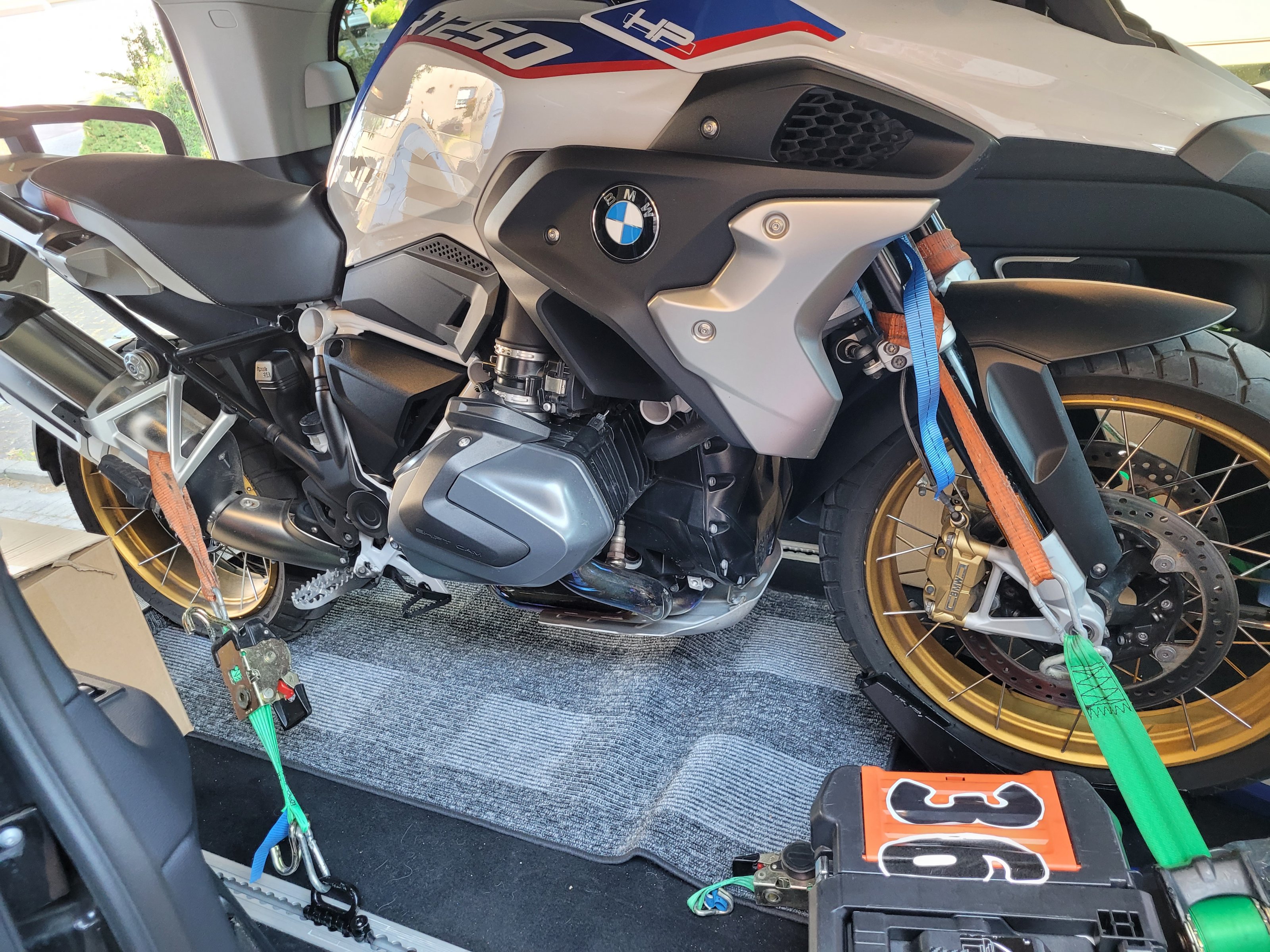

Hi, ich hab die 1250GS jetzt in einer V- Klasse lang transportiert.
Windschild ab, Navihalter runter, über die obere Gabelbrücke bis zur unteren ca 3cm in den Telelever gezogen und rein damit.
Hätte auch mit Navihalter gepasst.

falls du den Navihalter dennoch öfters demontieren willst/muss, lasse dir die Muttern dort fest dranpunkten. Erleichtert die Fummelei. Ebensol kann vorne die Kunststoff-Abdeckung (4 Schrauben) schnell entfernt werden. Auch damit gibt es Erleichterung.
Für den Transport in meinem Viano musste der Navihalter immer demontiert werden. Alles Übungssache. Beim Einladen, trotz vorheriger Demontagen, war ich keinesfalls langsamer als die Kollegen, die ihr Motorrad auf den Motorradanhänger verzurrten.
