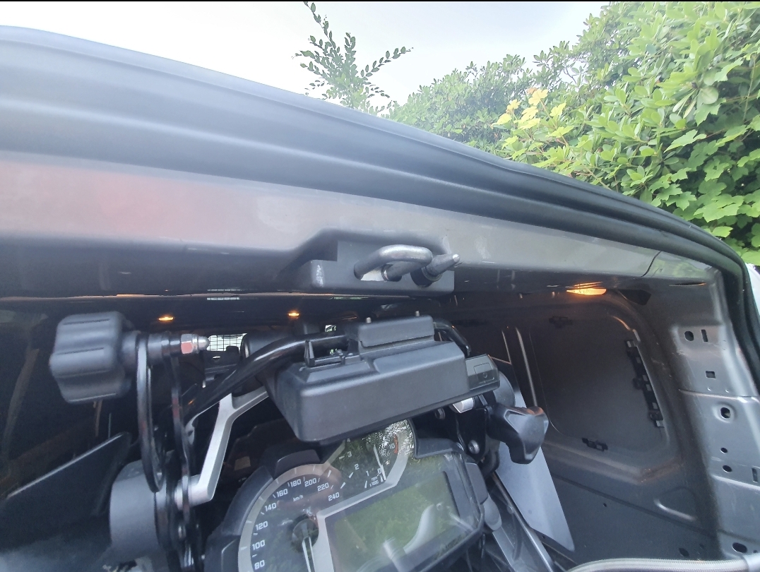

Da ich von Haus aus faul bin habe ich mir einen elek. Einzug geholt. Ist gar nicht mal so teuer.
Ehrlich mir war das umsteigen in den Bus zu wackelig, deshalb die einfache Methode. Das System baut ca. 85mm auf.
Die ADV muss so ca. 5 - 6 cm in die Gabel gezogen werden, dann habe ich oben noch 2 cm Luft.

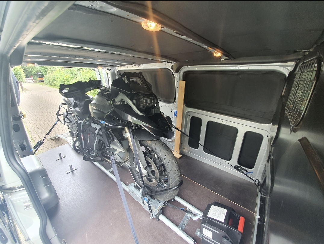

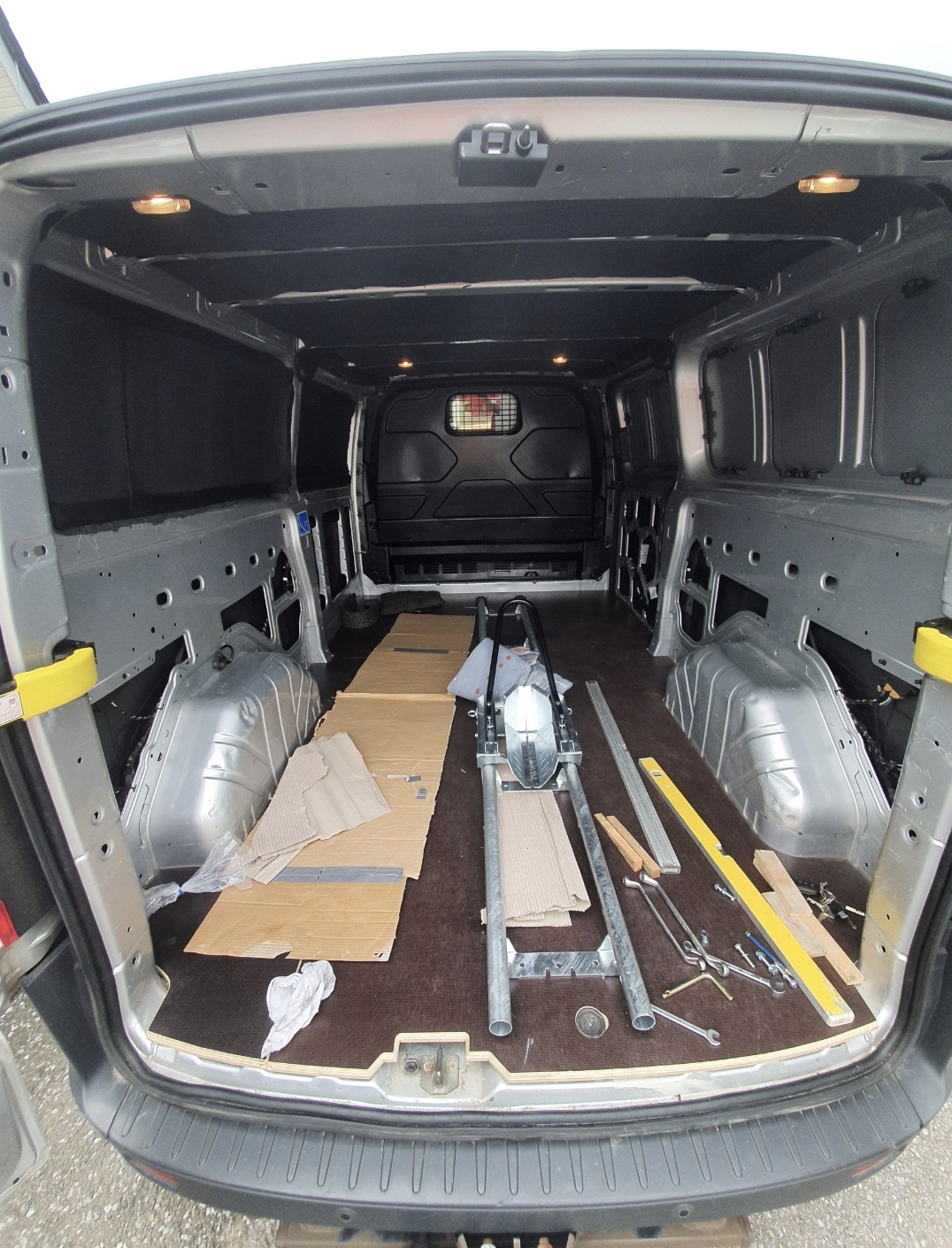

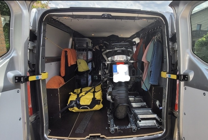

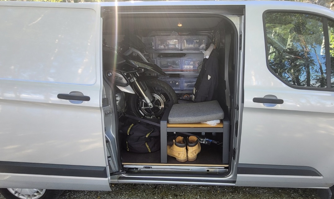

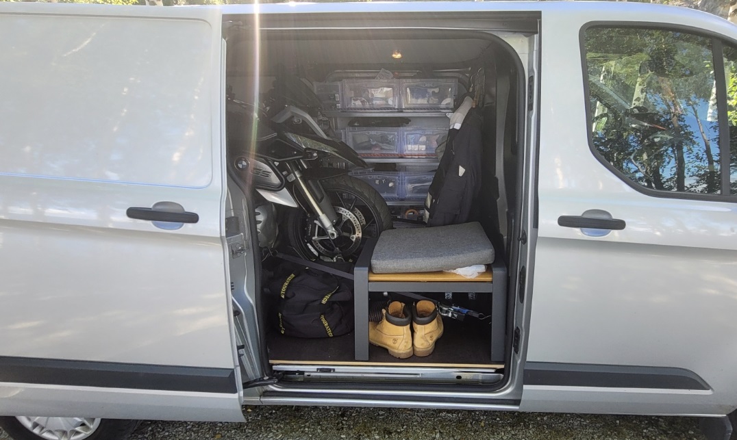

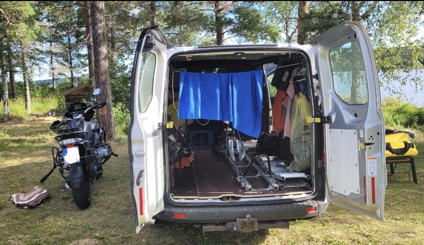

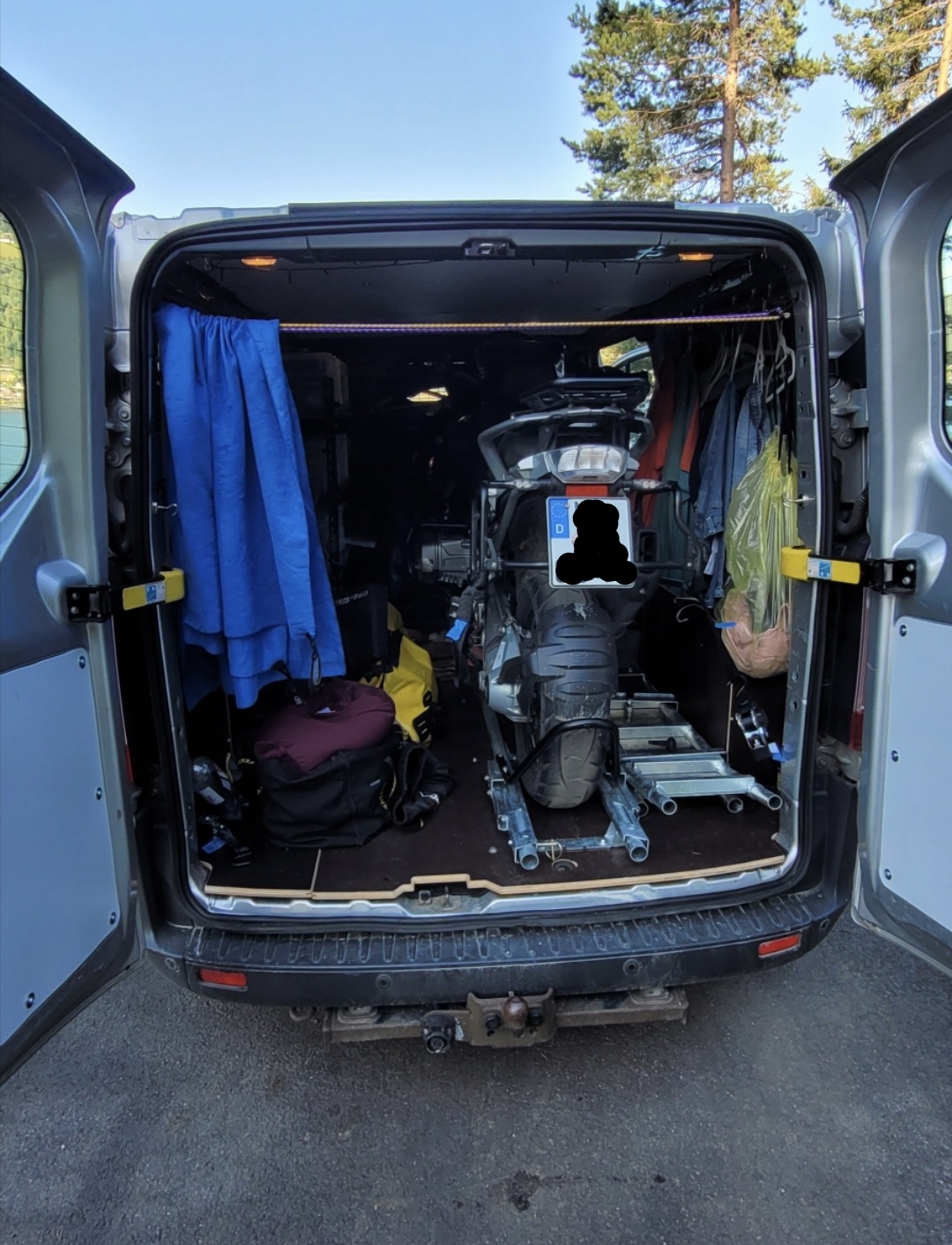

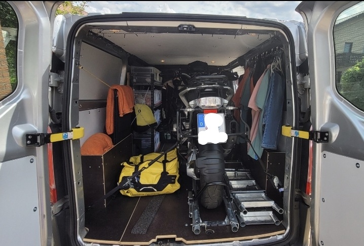

Hallo zusammen,
ich werde mal diesen alten Posts wiederbeleben, weil er mich einerseits dazu verleitet hat einiges an Geld auszugeben und Zeit sowie Nerven gekostet hat. Da es in Zukunft den ein oder anderen wie mich geben wird, der auch auf diesen Eintrag stößt, wollte ich gerne mal in dem Kontext meine Lösung präsentieren. Grundsätzlich kann diese Lösung mit jedem Transporter getan werden, solange die Einstiegshöhe und Länge des Farhzeuges sowie die Aufbauhöhe des kompletten Systems berücksichtigt wird.
Vorwort:
Da ich selber weite Strecken mit dem Motorrad zurücklege und man i.d.R. sowieso ein PKW benötigt, habe ich mich vor fast genau einem Jahr dazu entschlossen, mir einen Ford Transit Custom L2 zu kaufen und mein altes Fahrzeug abzugeben. Mein Ziel war es, da der Transporter langfristig günstiger ist als ein PKW, diesen als "Motorradtransporter" umzubauen. Bis zu dem Zeitpunkt des Testens, wusste ich aber nie, ob meine 2013er GS LC (ohne Windschild) überhaupt in den Bulli passt.
Projekt:
Daher habe ich folgende Lösung für mein Fahrzeug entwickelt, welche der ein oder andere kennen wird:
Durch ein Schienensystem der Firma SAWIKO habe ich die Möglichkeit mein Motorrad sicher, alleine und auch relativ schnell zu verladen. Dazu wird das Motorrad über eine Kippe gefahren, welche auf einem Wagen liegt der auf den Schienen gleitet. Dann müssen lediglich die Spiegel (BMW Spiegel) abgedreht werden, ggf. noch ein Windschild, je nach Höhe. Mit einer Funk-Fernbedienung kann ich dann die Maschine per Seilwinde hochziehen und somit in die entsprechende Halteposition bringen, welche mit einem Sicherungsstift, den Vorderradwagen fixiert.
Um dies darzustellen, habe ich mir eine vom Tischler gefräste Bodenplatte (15mm) gekauft, die in das Fahrzeug lediglich reingelegt, aber nicht verschraubt oder verklebt werden muss.
(Tischlerei Volker Schweer, Nahe Osnabrück -> Kann ich sehr empfehlen!)
Auf dieser Platte sind dann M10 Einschlagmuttern auf der Rückseite reingeschraubt und geklebt worden.
Dadurch waren dann die nötigen Gewindestellen vorhanden, um die 2,5m Schiene, die Seilwinde und die Halterungen zu befestigen.
PS: Die Schiene ist nachträglich versetzt worden, weil rechts noch sehr viel Platz war
Dadurch dass das Schienensystem den Vorderradwagen mit Befestigungspunkten beinhaltet, kann das Motorrad relativ senkrecht in die Federn verzurrt werden, womit überhaupt die entsprechende Einstiegshöhe erreicht wird, um hinten an der Fahrzeugkante darunter her zukommen.
Am Ende kann das Motorrad dann an allen Fixpunkten verzurrt und dank der Schutzbügel, platzsparend befestigt werden.
Zusammengefasst:
Hätte es diesen Forumeintrag nicht gegeben, wäre das Projekt nicht realisiert worden .. welches noch lange nicht fertig ist. :smile:
PS: Ich hänge noch Bilder aus der Nutzung in freier Wildbahn dran.
