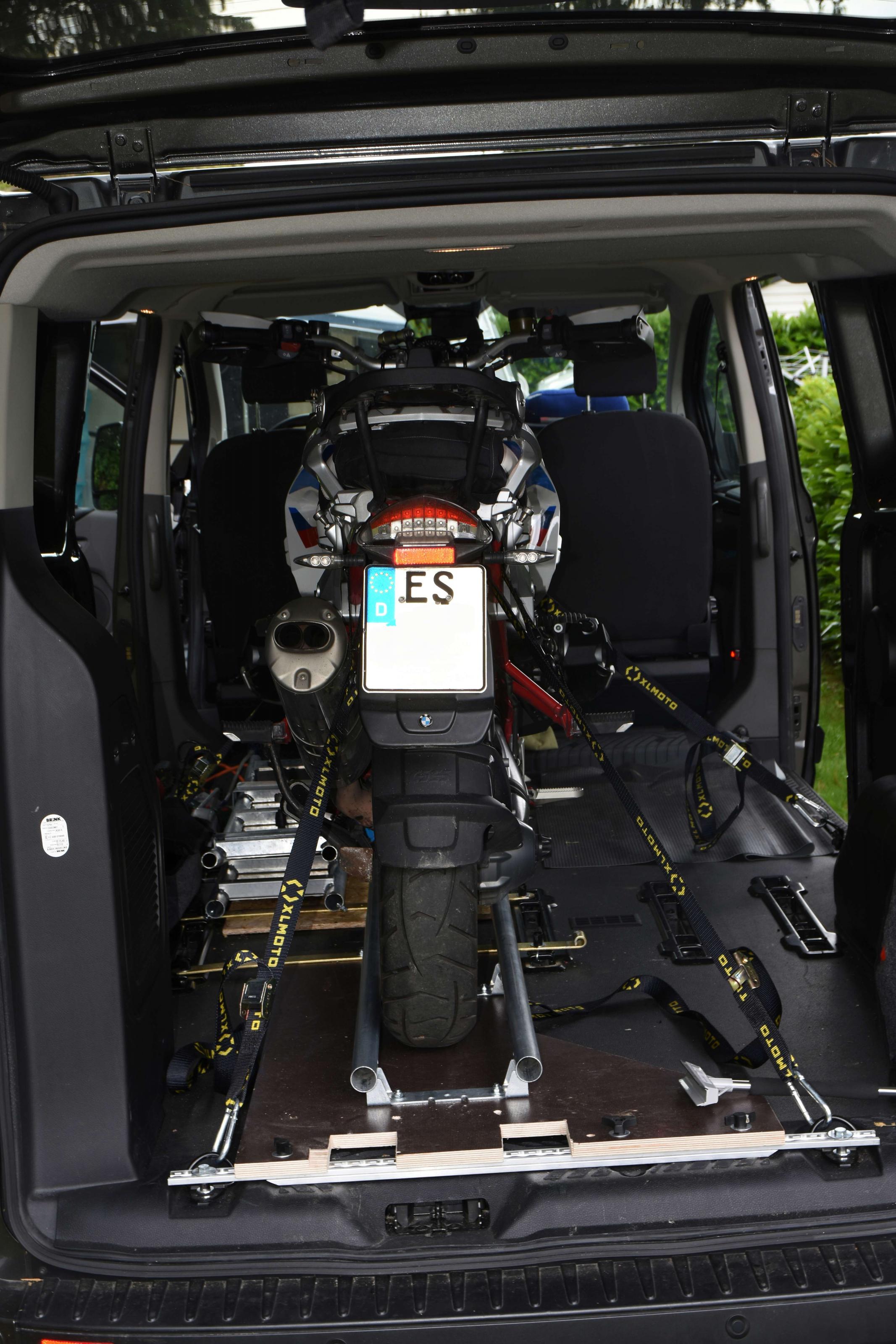

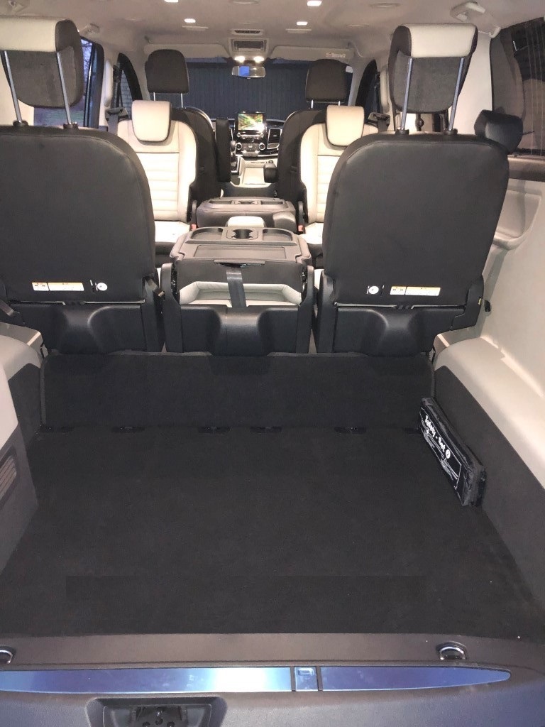

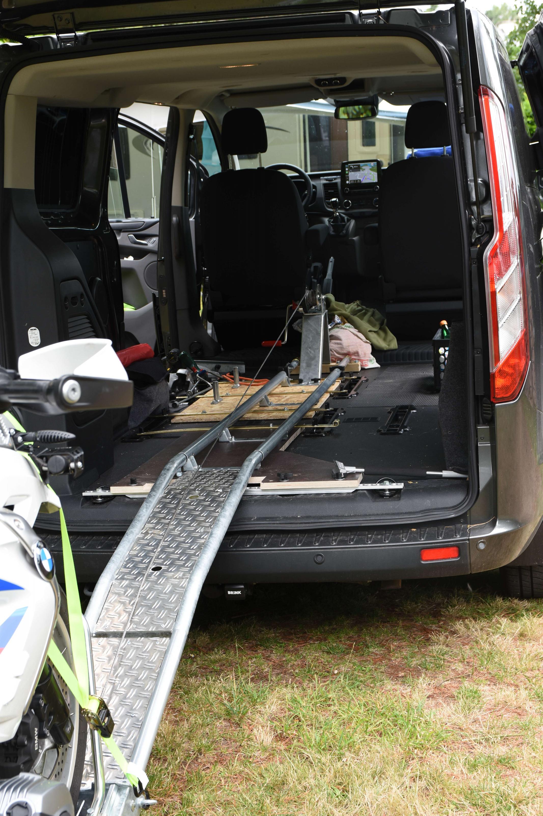

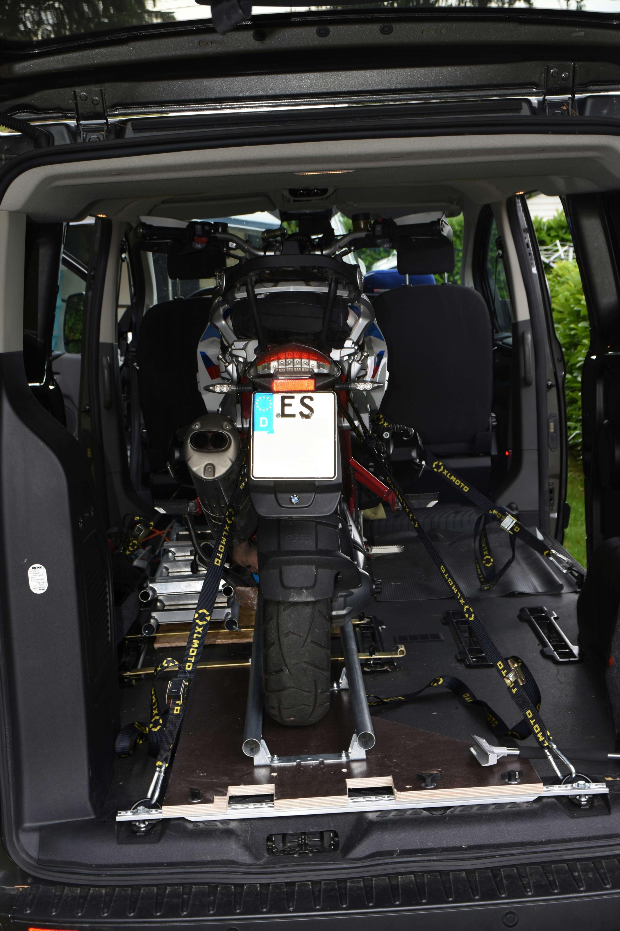

Die kommt von box4bike.de, es ist der Tourneo Custom mit Einzelsitzen.
Super Lösung!
Hast du eine Bezugsquelle für die Rampe mit Einzug?

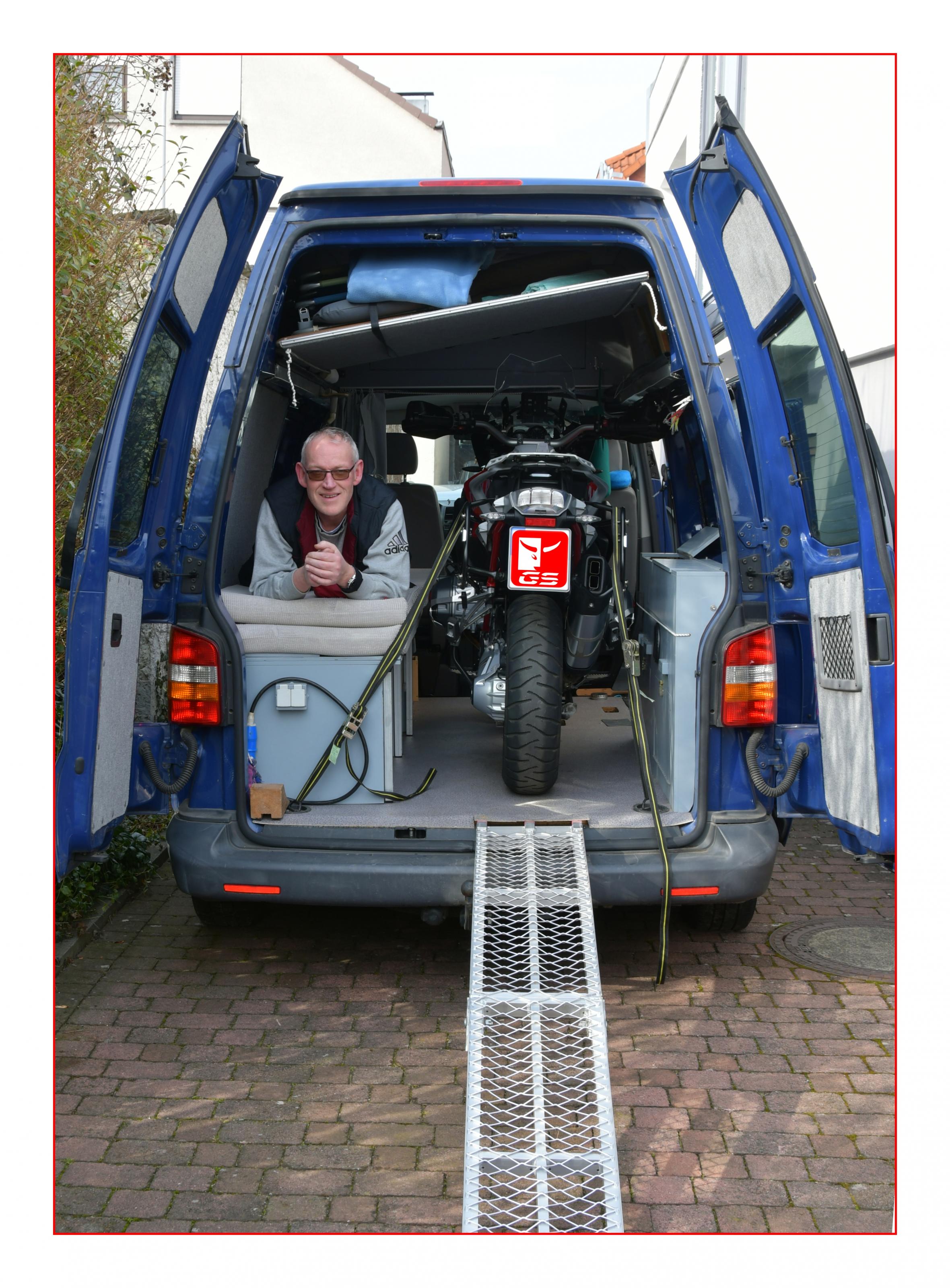

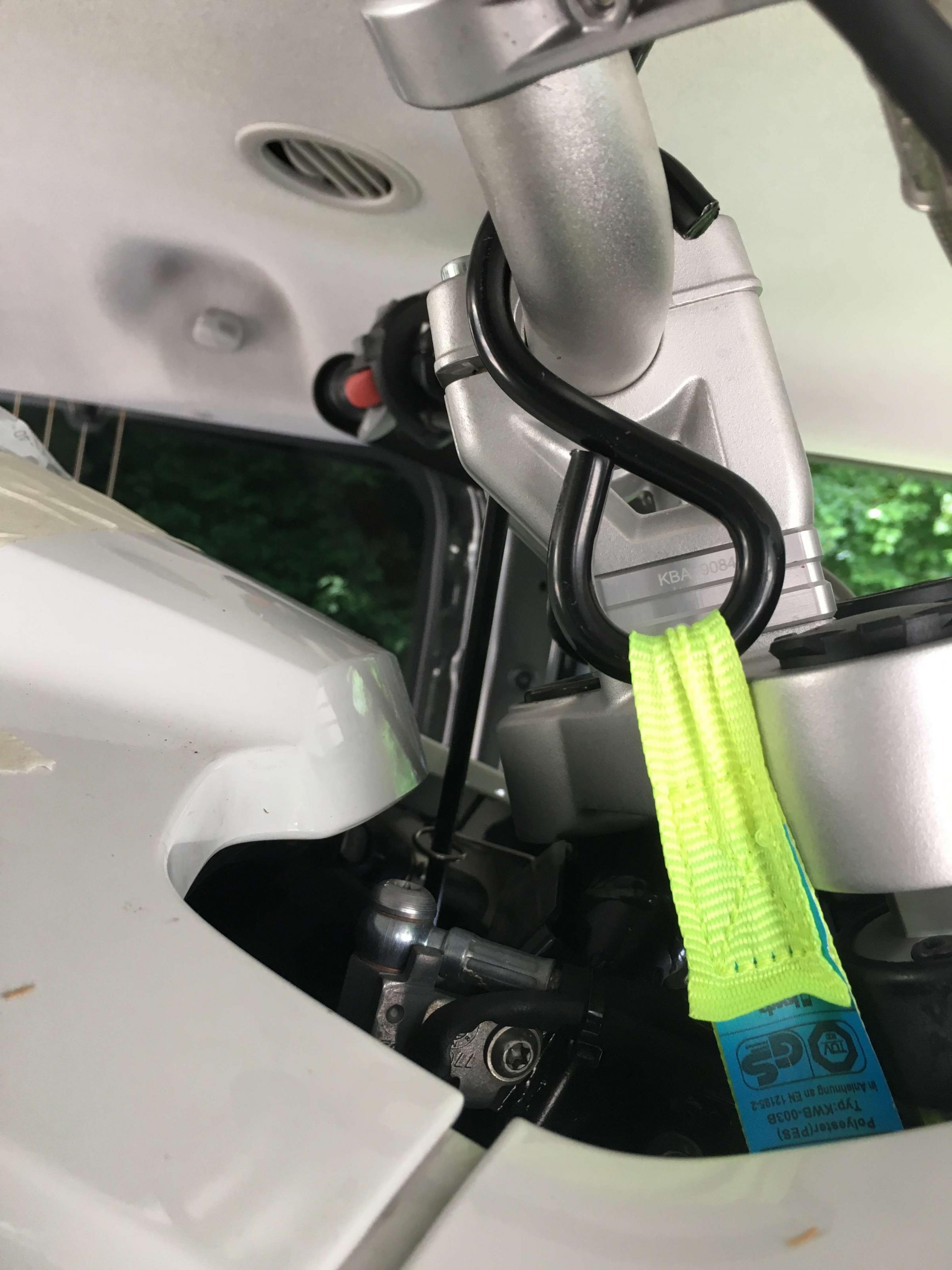

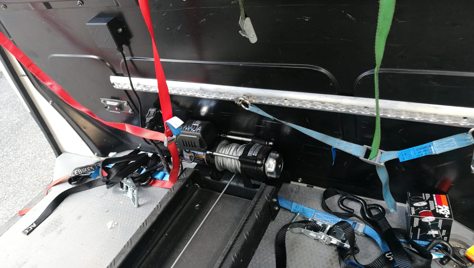

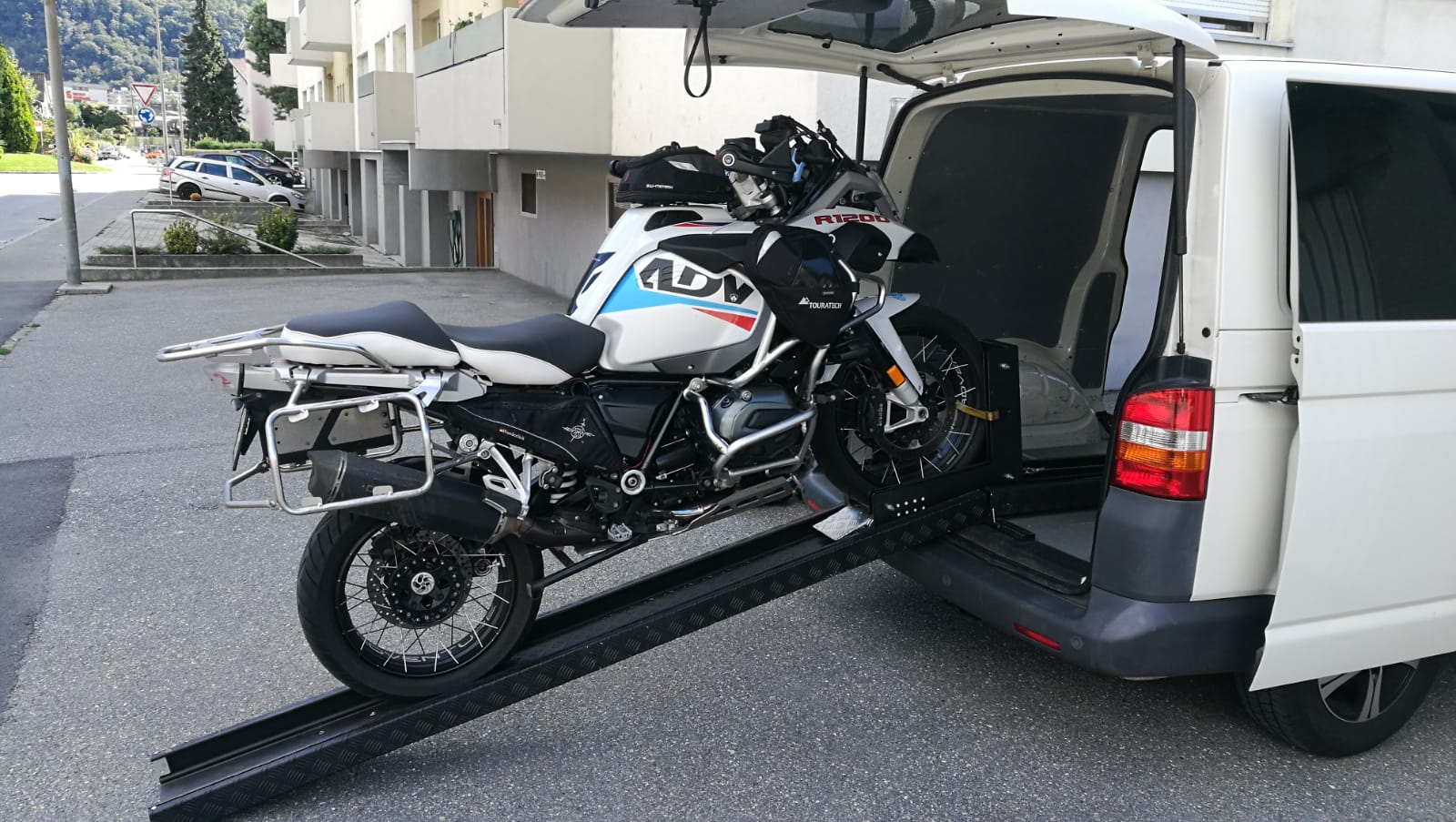

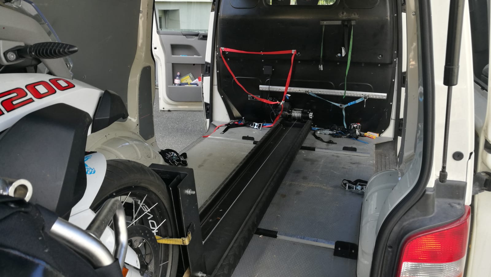

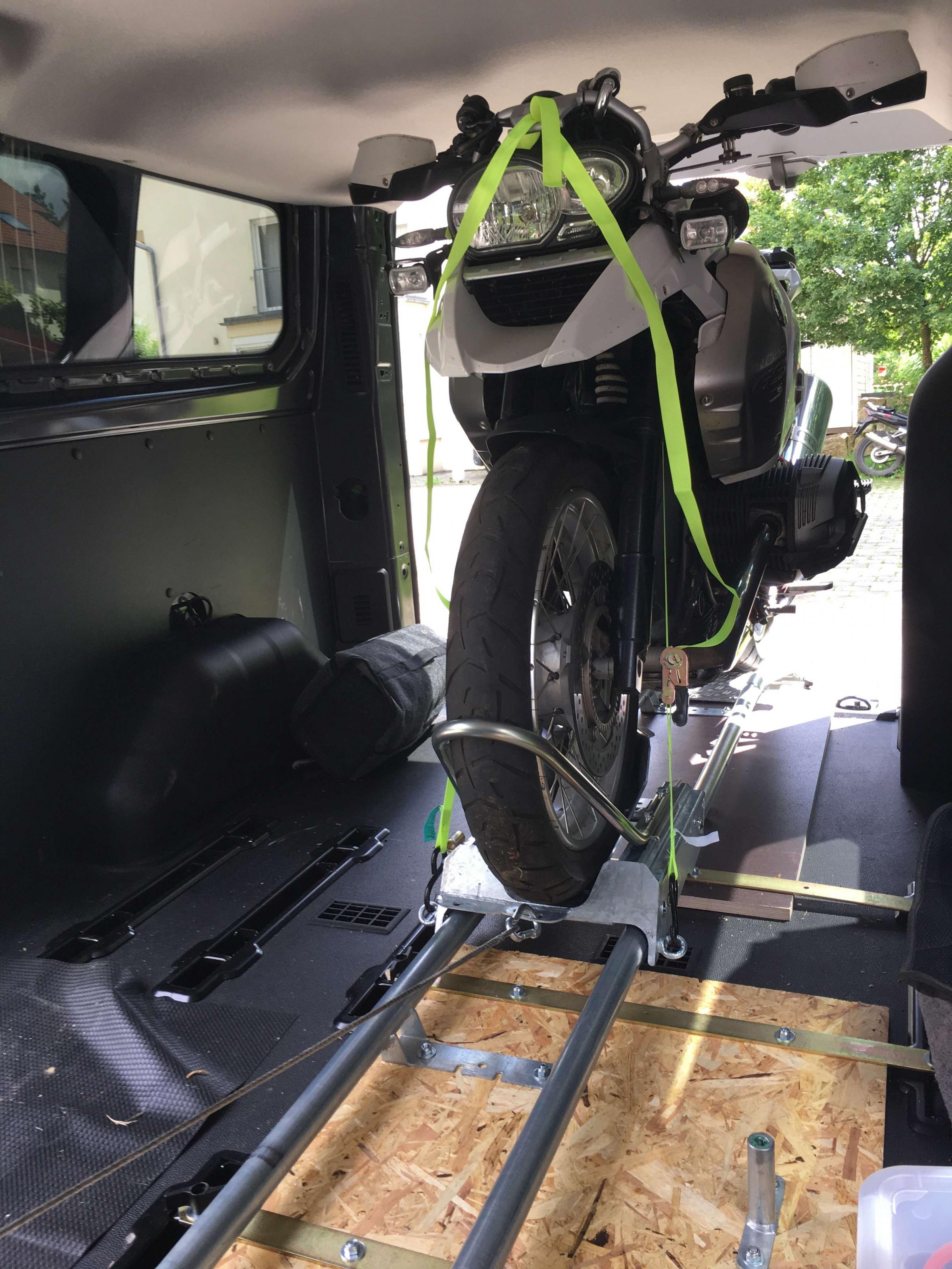

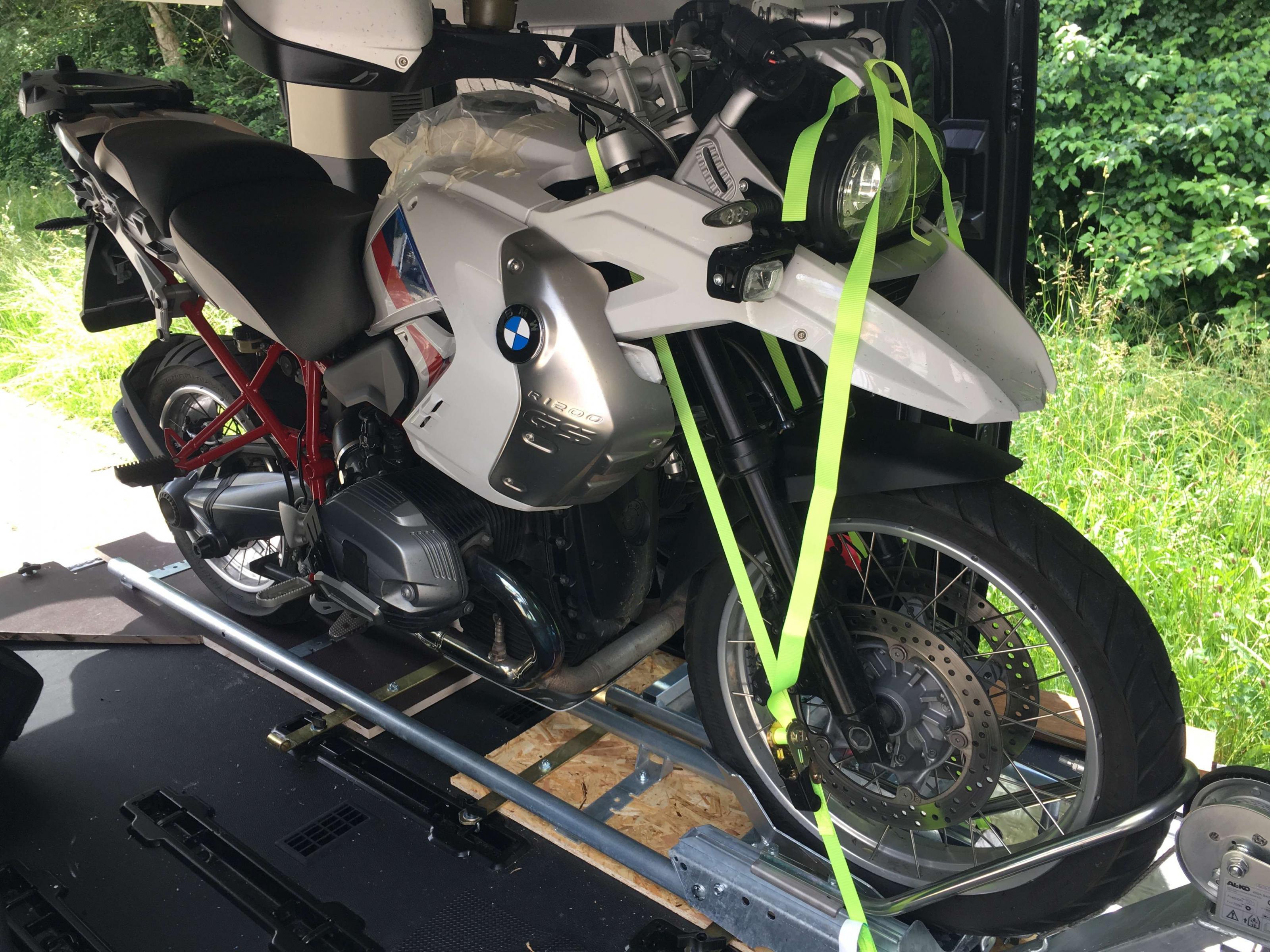

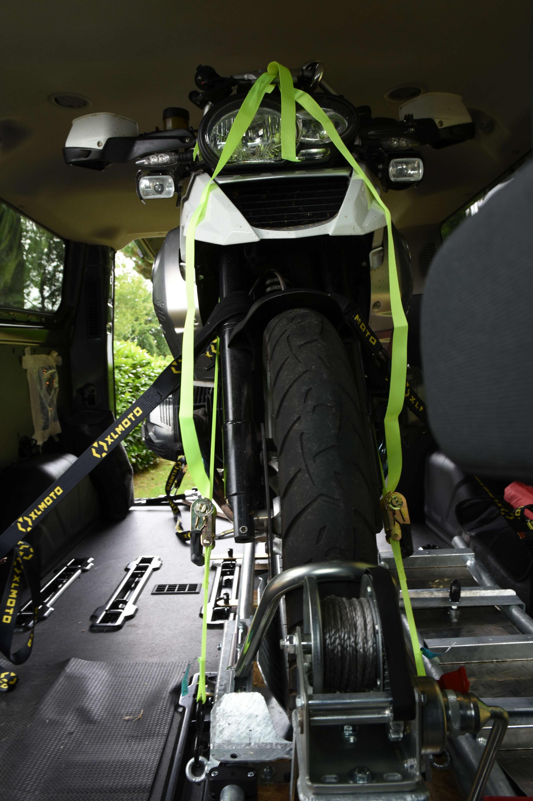

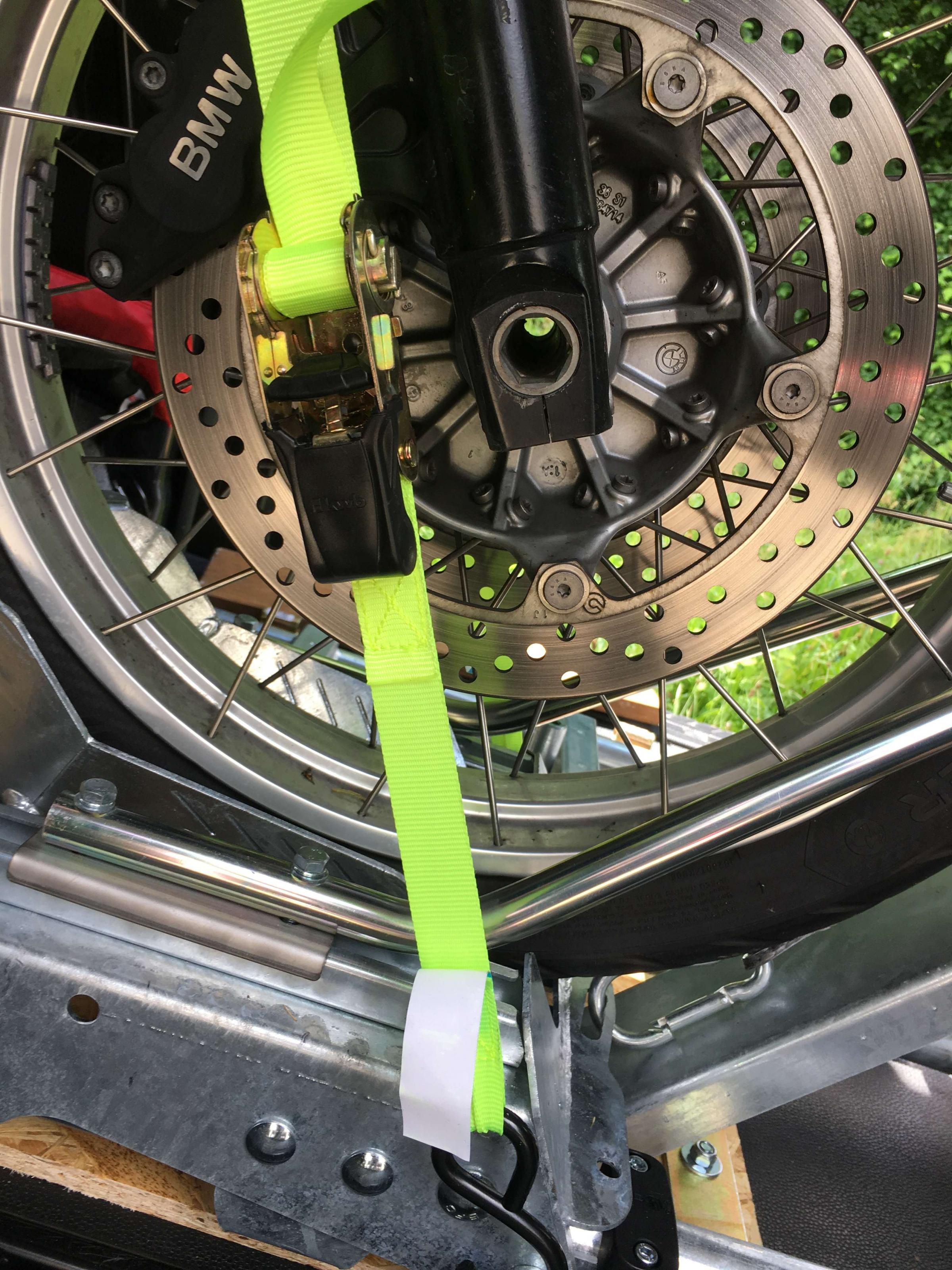

Ich hab das gleiche System wie der Samie und will es nicht mehr missen. Eigebaut in enen T5 kurzer Radstand. Liegt mit Seitenabstandstreben lose auf dem Boden und wird samt ADV mit verzurrt in den Bodenösen.

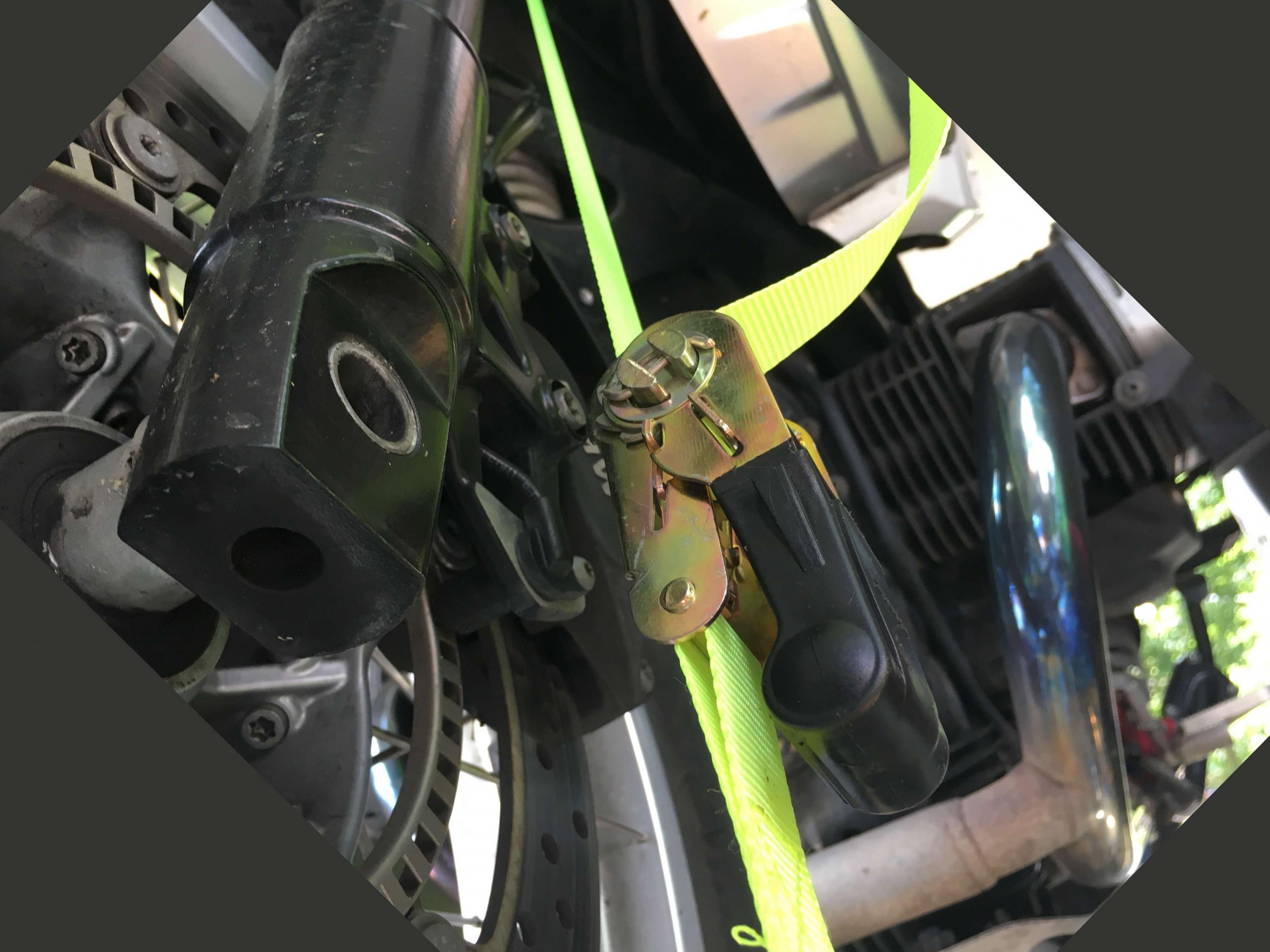

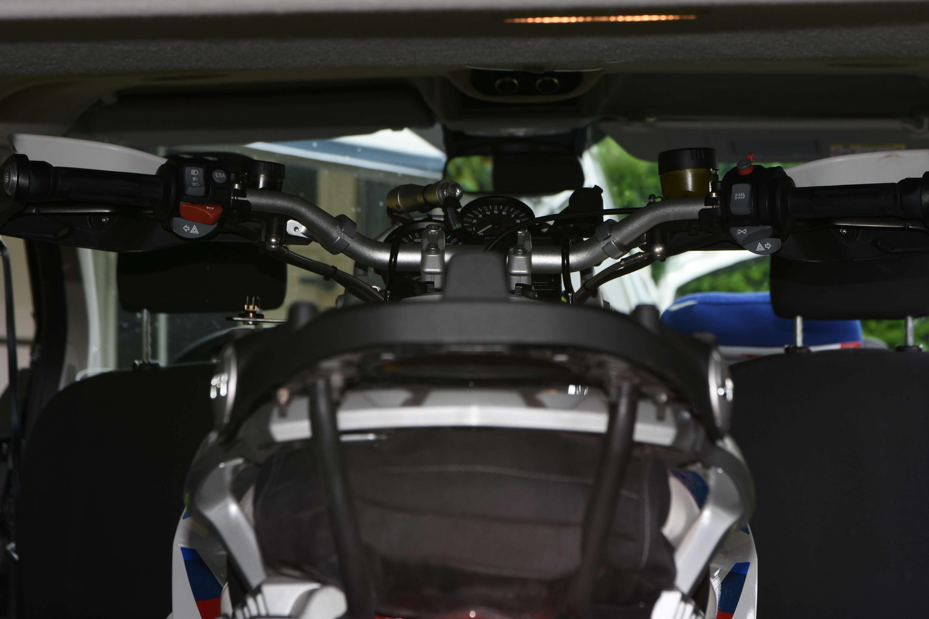

Vor dem einfahren ziehe ich den Vorderraddämpfer mit einem kurzen Spanngurt ( vom Geweihträger zum unteren Telelever ) um ca 6 cm zusammen. Scheibe und Spiegel abgebaut und Navihalter nach unten ( horizontal ) verdreht. Einfahren und festzurren.
Gruß an alle
Andre

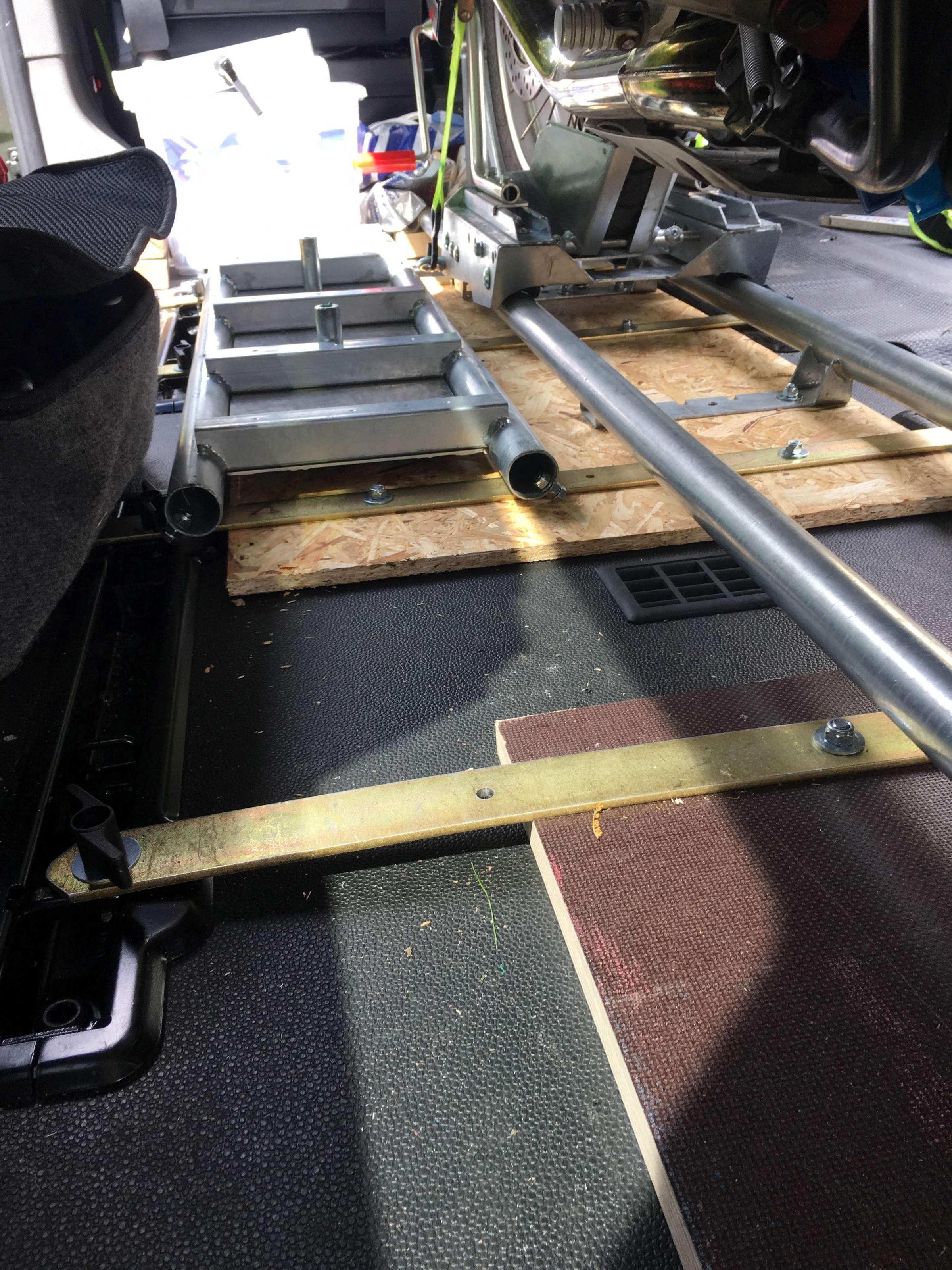

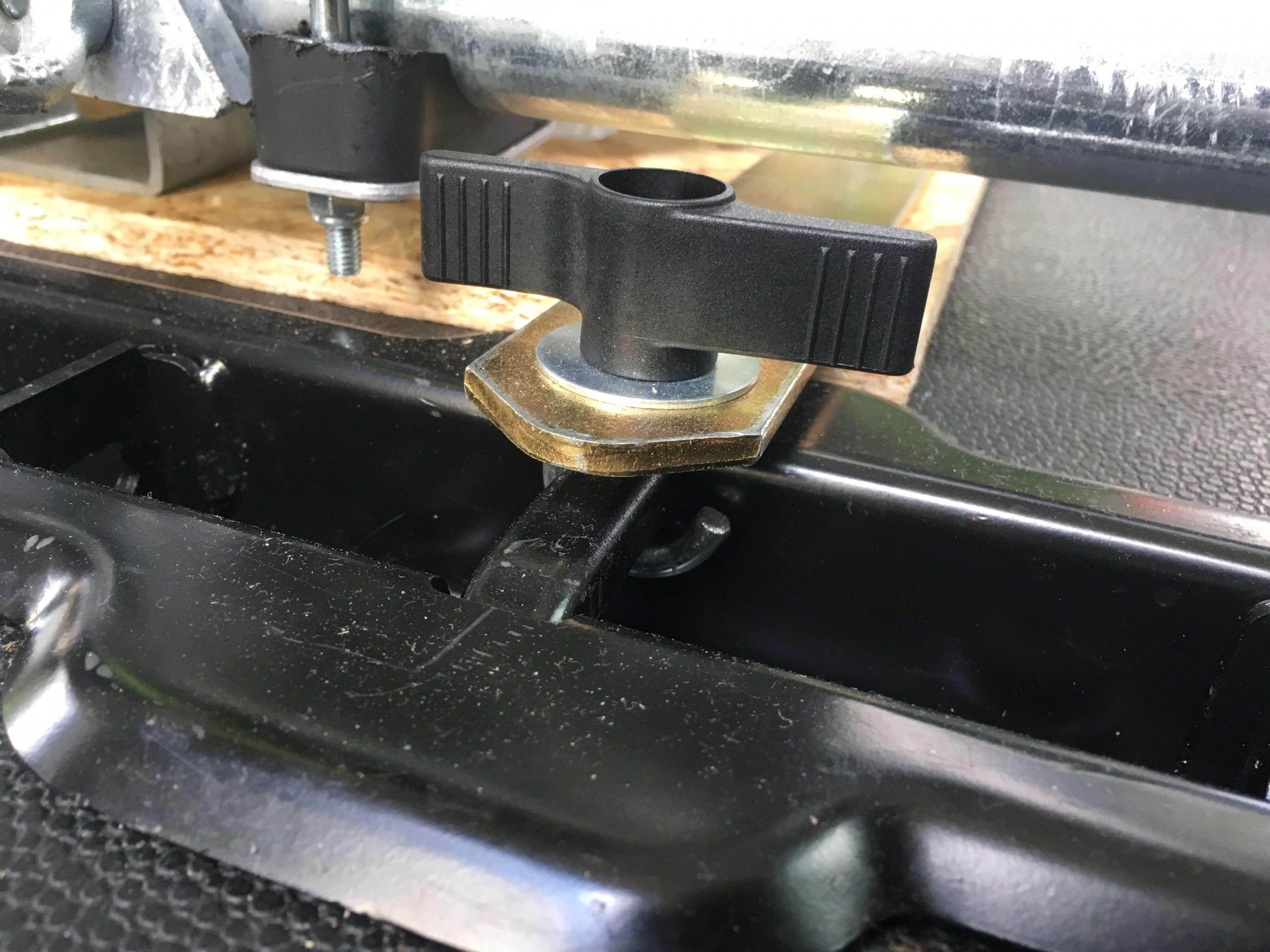

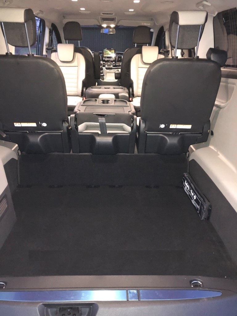

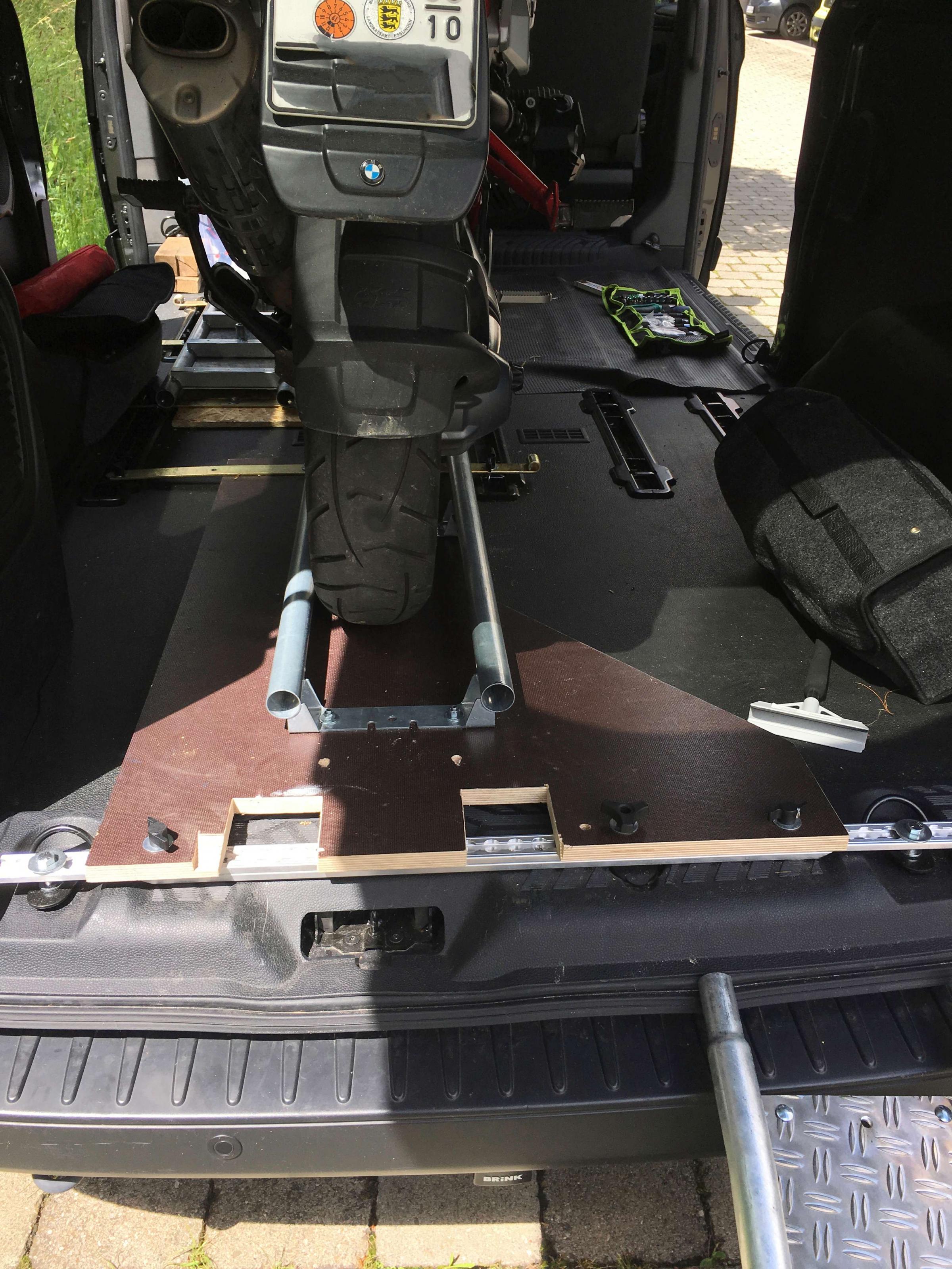

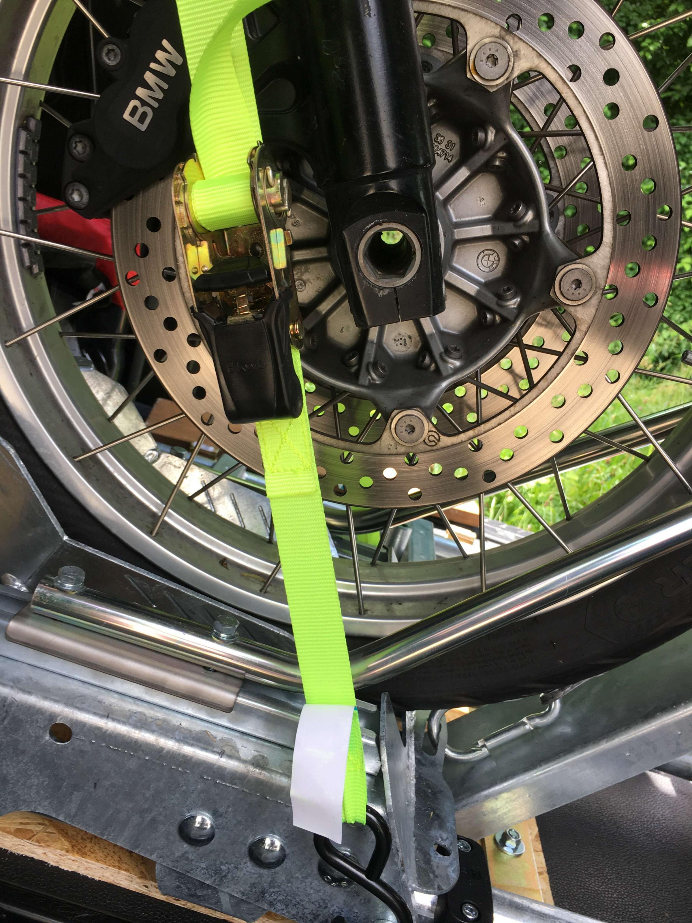

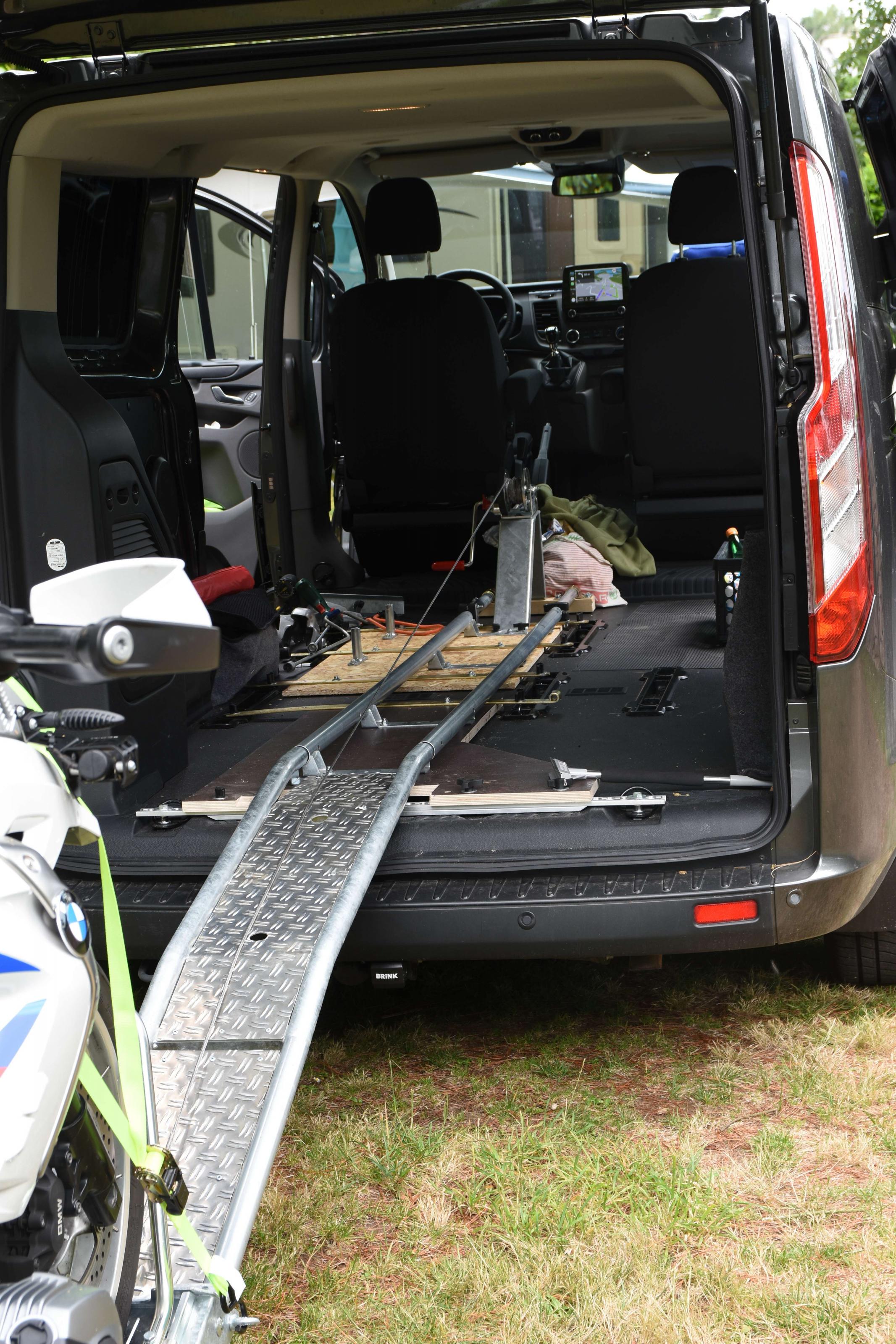

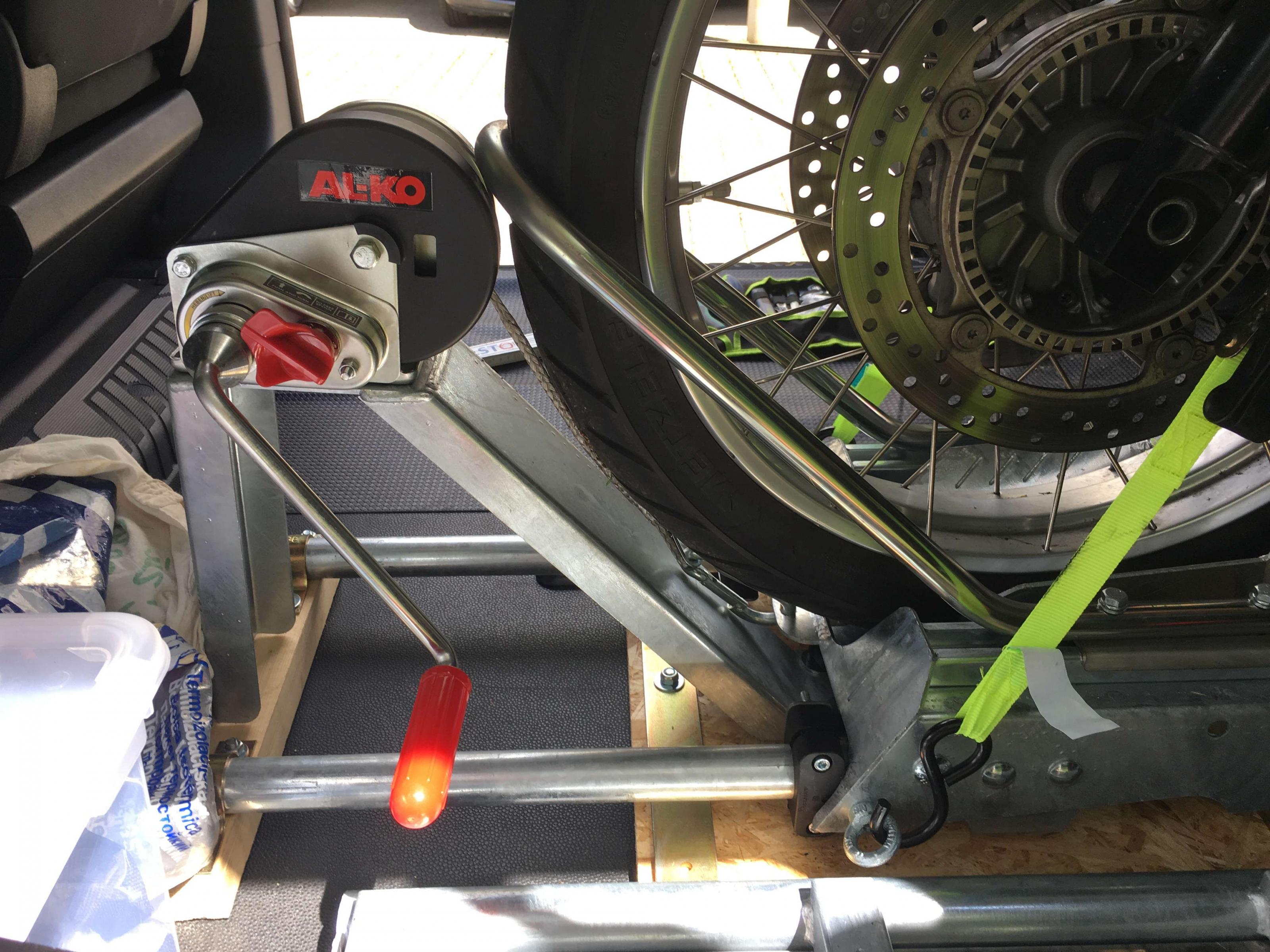

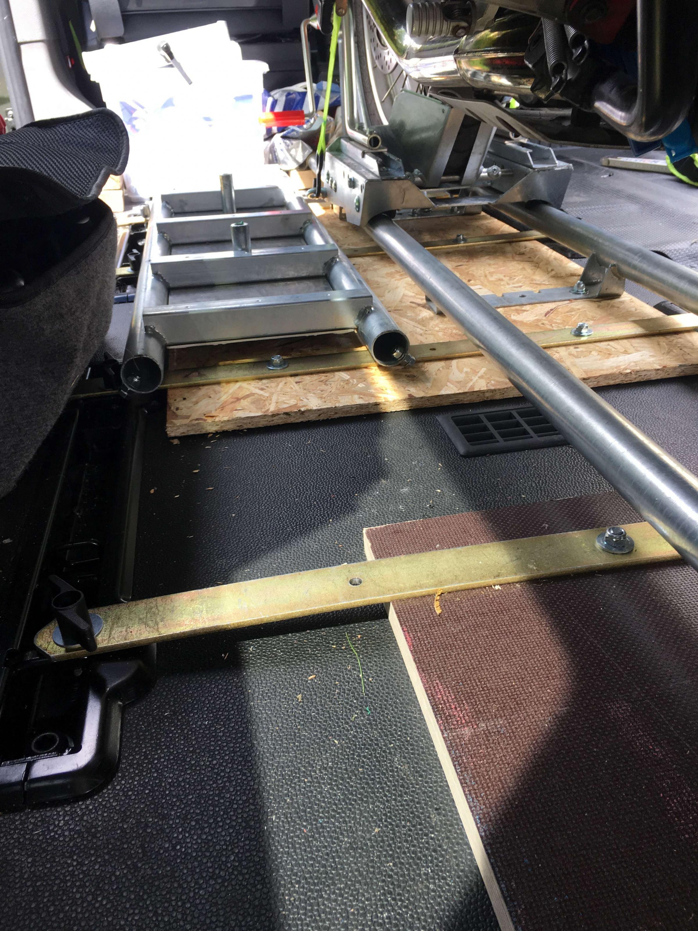

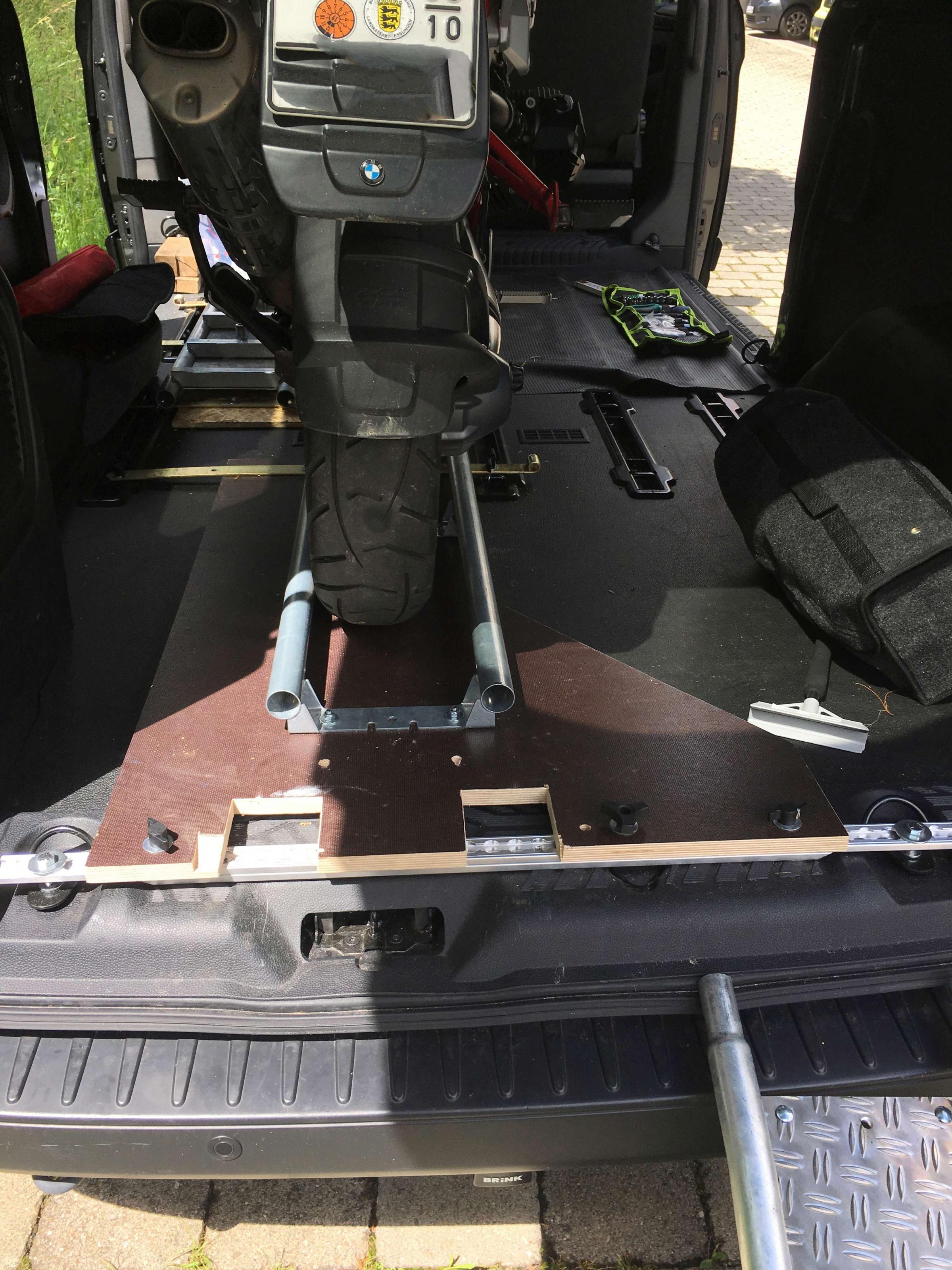

Hallo zusammen,

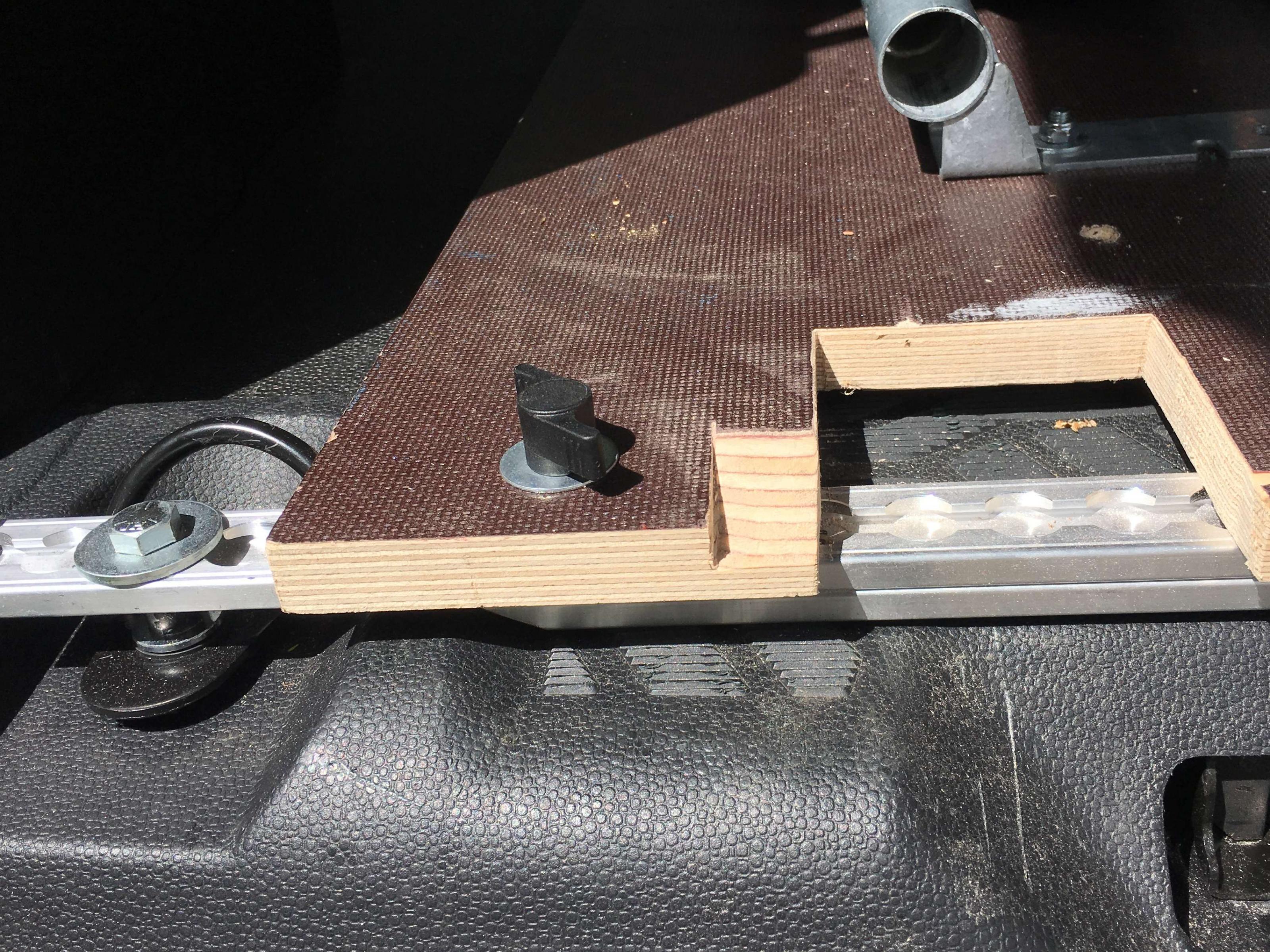

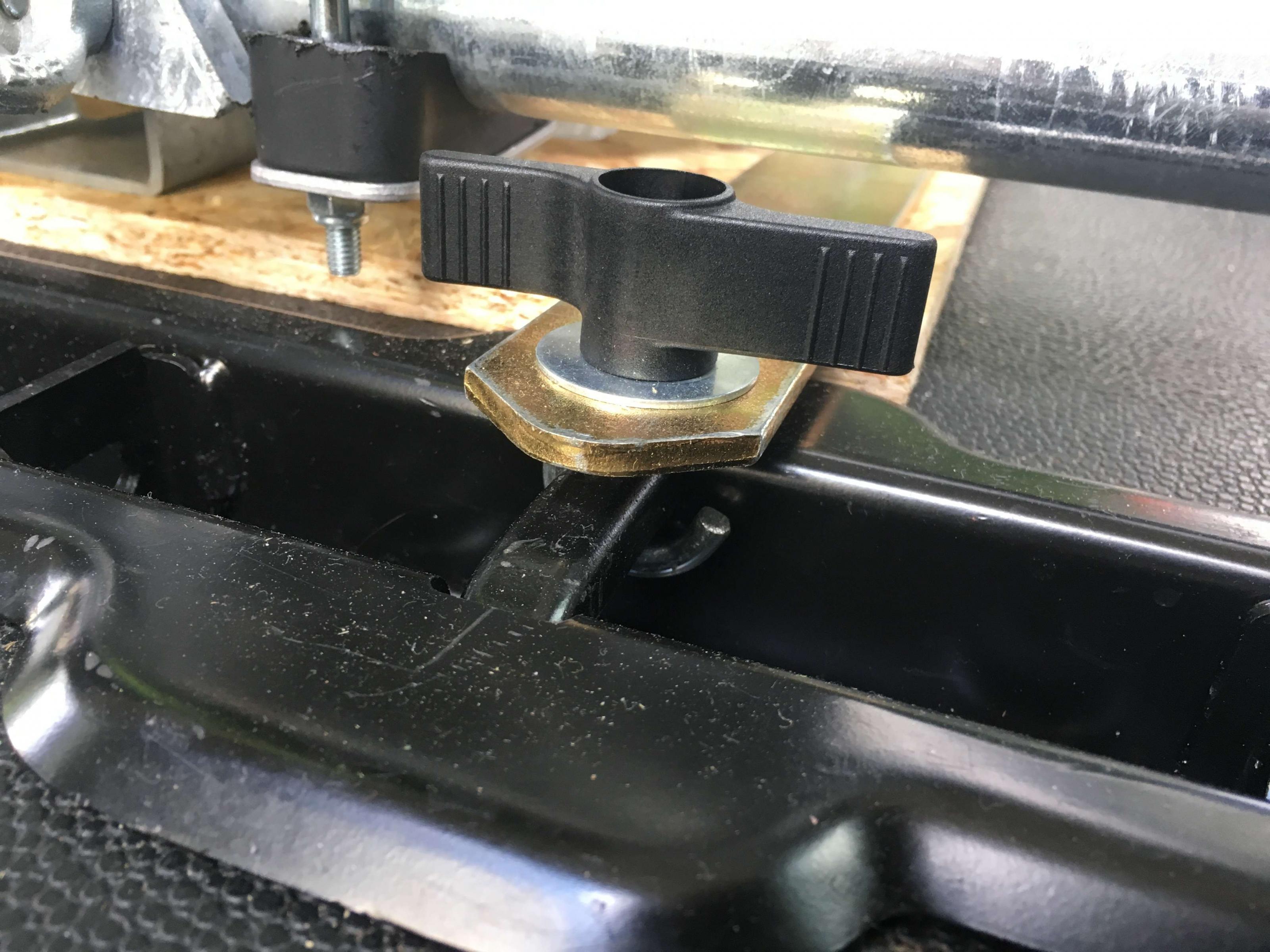

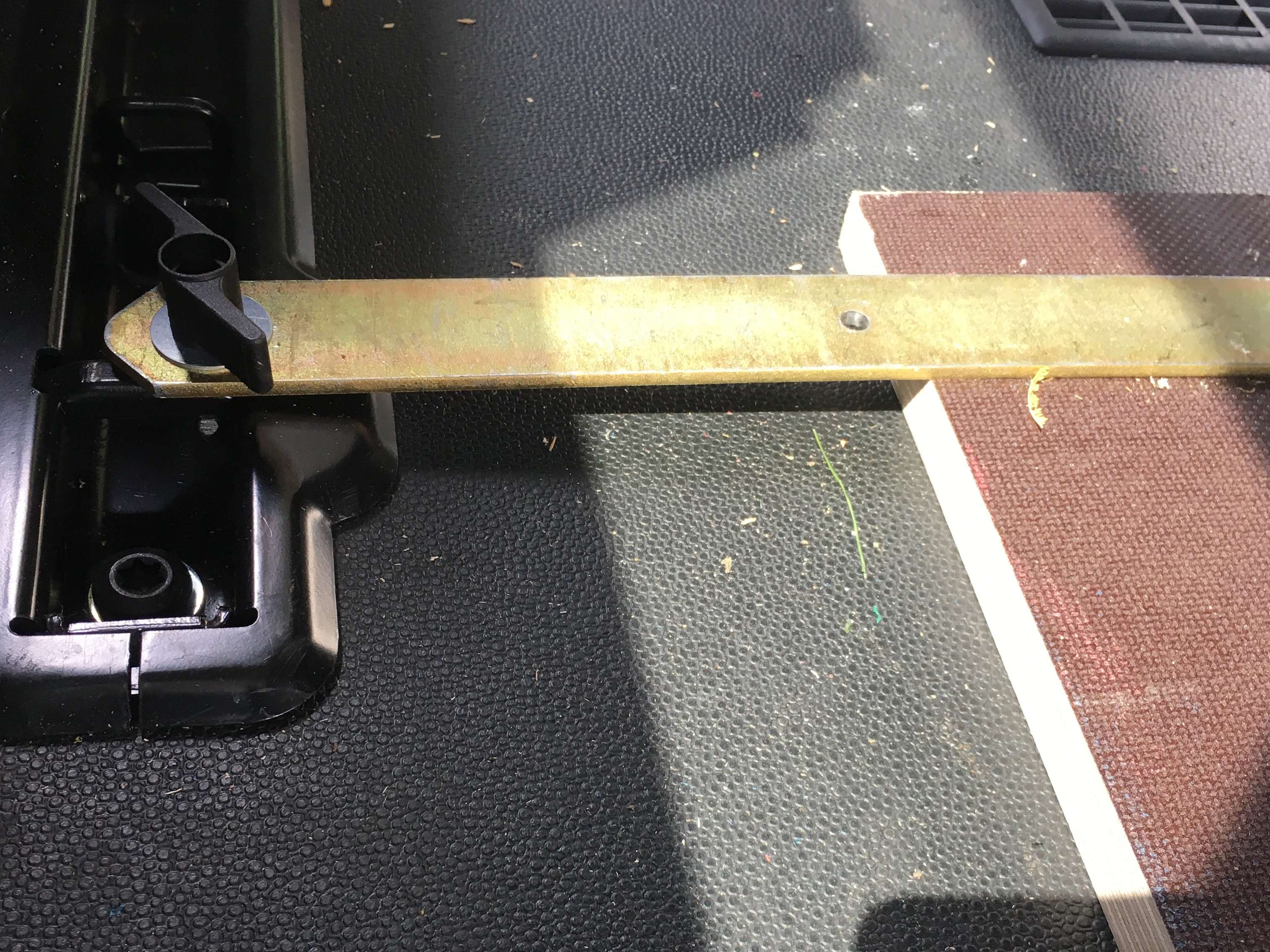

nach längerer Planung kann ich jetzt auch meinen "Penny" zu all den Transport-Diskussionen beitragen - auch weil ich durch die vielen Beiträge erst zu meiner Umsetzung gekommen bin - Danke an dieser Stelle mal allen, die hier was posten!

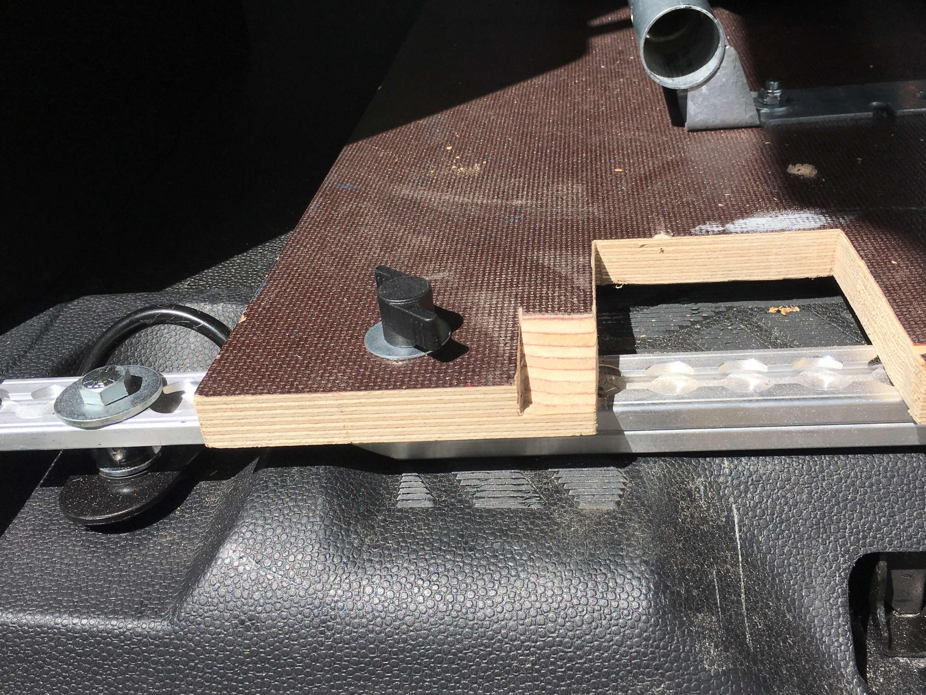

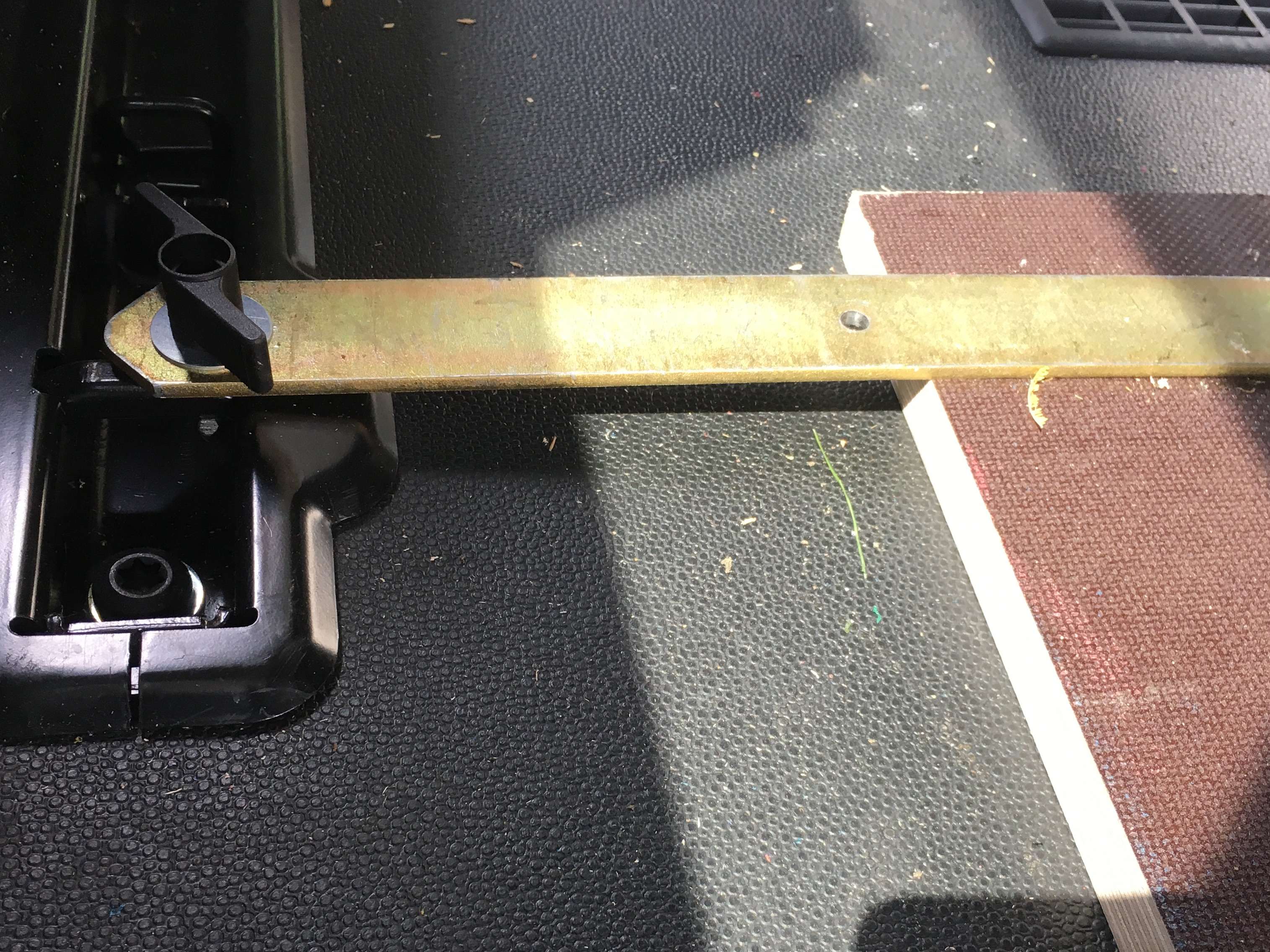

Ich habe mir das System Wheely von ALKO beschafft (~1000€) und dies so in einen Transit eingebaut, dass es flexibel, ohne das man am Auto bohren muss, einzubauen ist. Hier eine ganze Hand voll Bilder
DSC_3737.jpg 2.jpg3.jpg4.jpg5.jpg6.jpg7.jpg8.jpg9.jpg10.jpg11.jpg12.jpg13.jpg14.jpg15.jpg

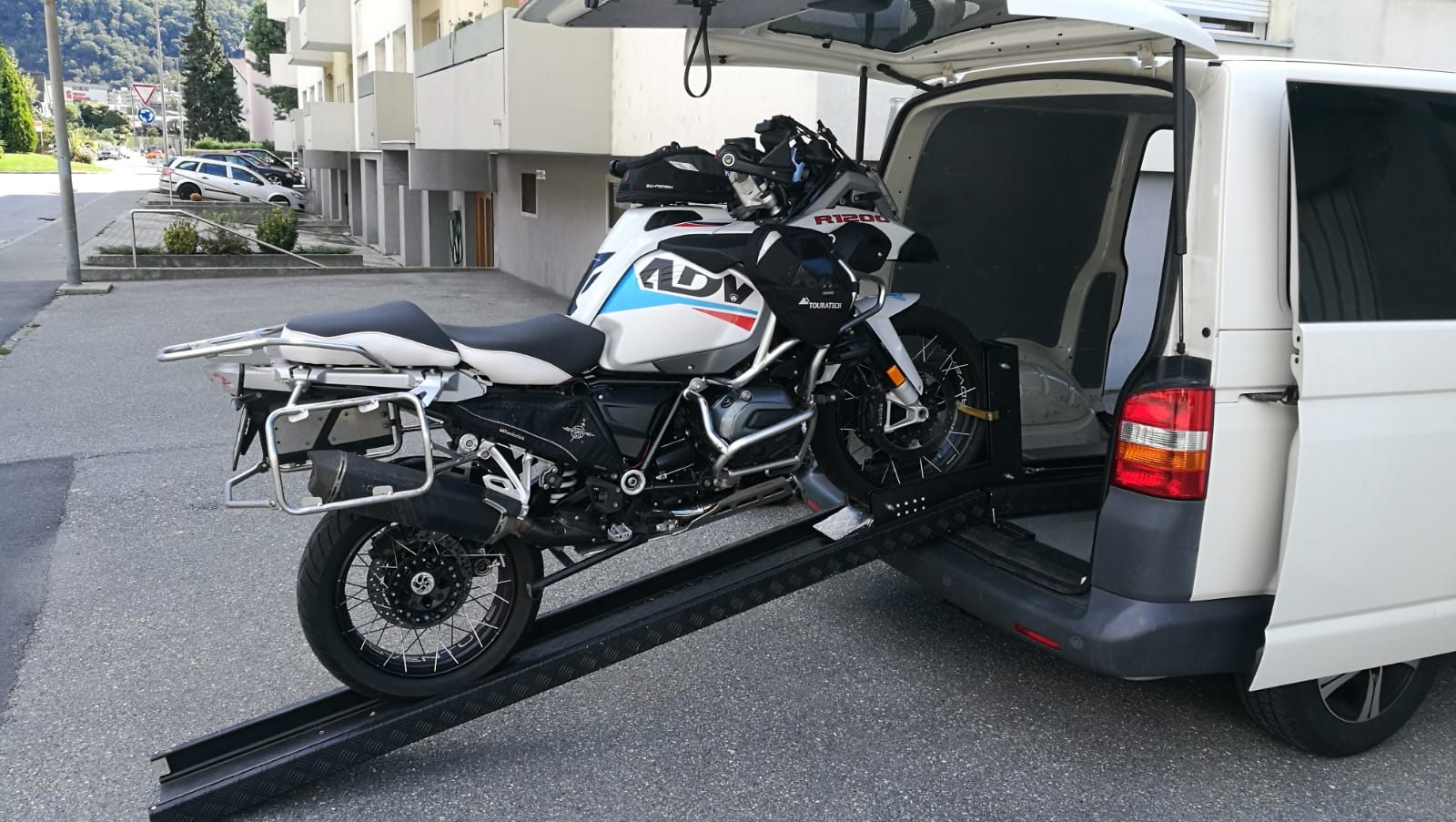

Da ich von Haus aus faul bin habe ich mir einen elek. Einzug geholt. Ist gar nicht mal so teuer.
Ehrlich mir war das umsteigen in den Bus zu wackelig, deshalb die einfache Methode. Das System baut ca. 85mm auf.
Die ADV muss so ca. 5 - 6 cm in die Gabel gezogen werden, dann habe ich oben noch 2 cm Luft.
