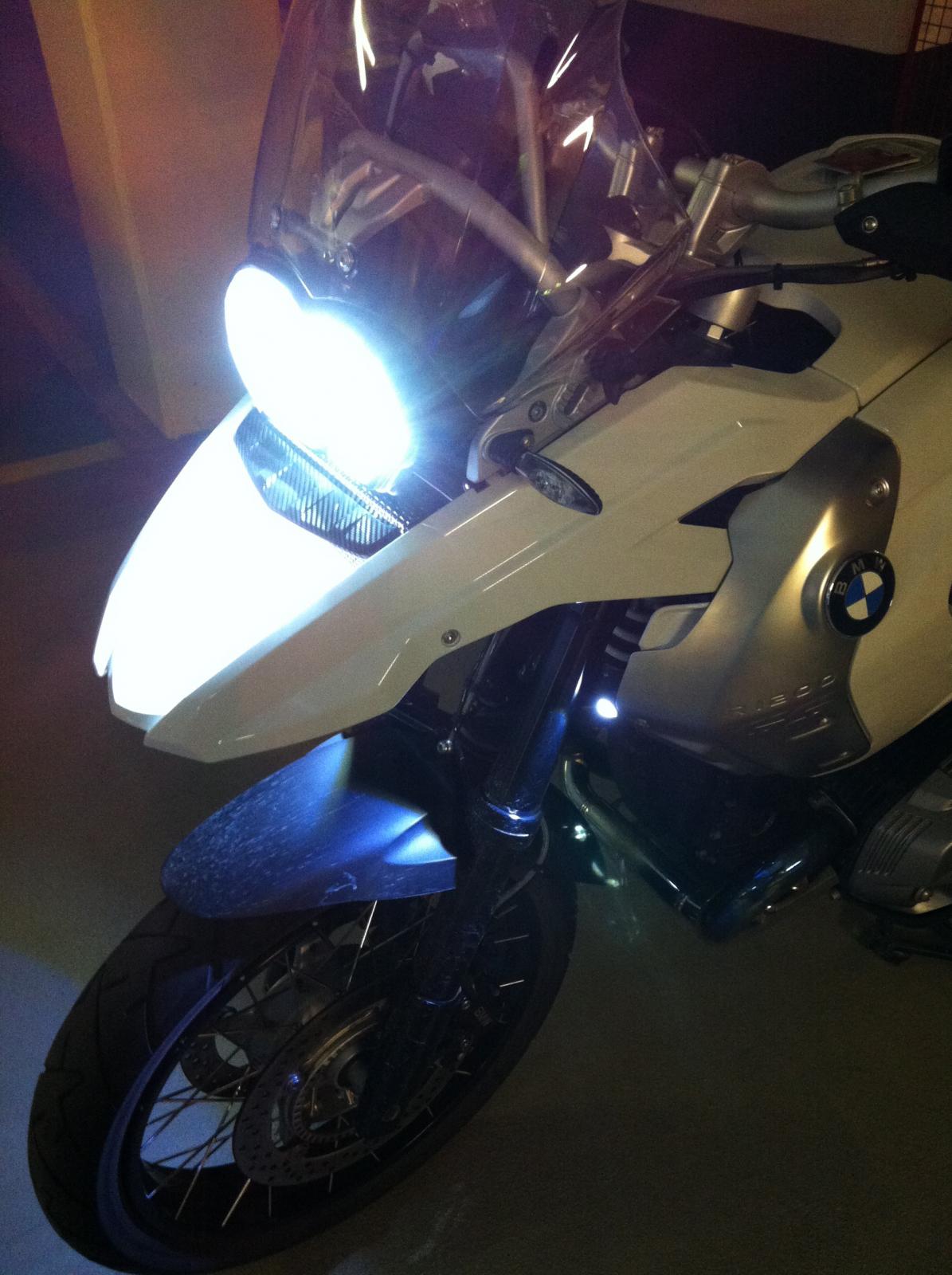

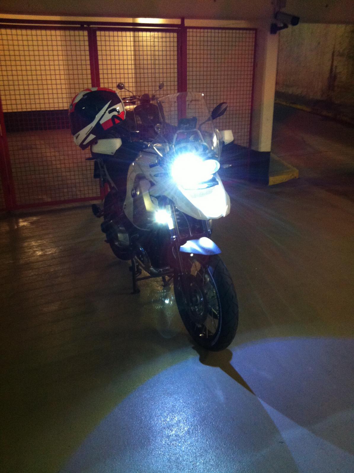

ich bzw. wir haben an beiden Moppeds (R und GS) die Eagle-eye-LED-Lampen. Man fällt deutlich mehr auf damit und Mecker gab's bislang auch noch nicht.
Bei meiner GS habe ich sie am Cartoolstecker abgeklemmt, bei Kerstin's R an der Steckdose.
Hier kann man's (etwas) erkennen. Bei der R unter den Zylindern, bei der GS nahe der Gabel an den Seitenteilen: https://picasaweb.google.com/Q.Quaeler/Schottland2013#5921348636254091074

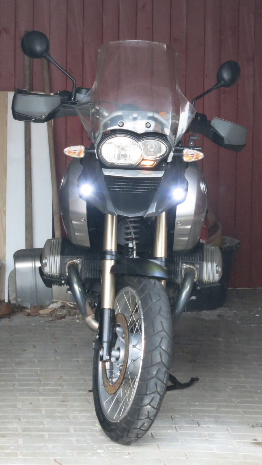

So, ich hab heute auch mal ein wenig gebastelt. LED's mit Strom vom Cartoolstecker.
Ich find's gut :)

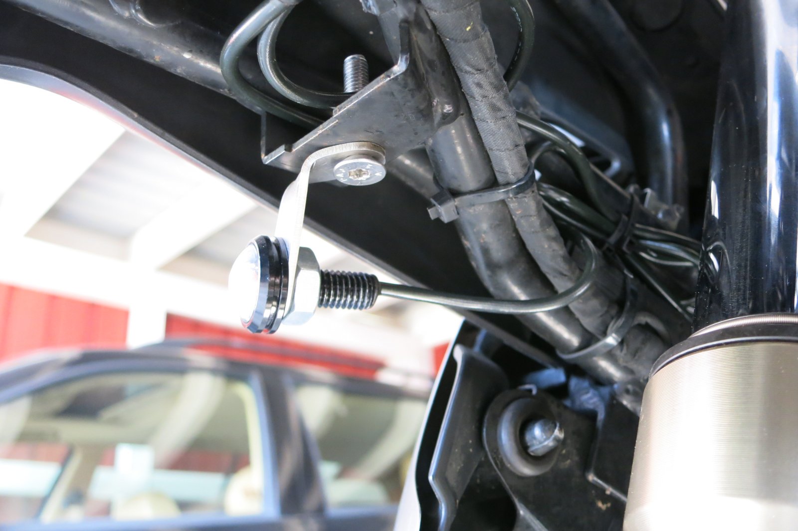

Das bekommst du sicherlich zum laufen :) Mit ein wenig Geduld gar kein Problem! Schau nur, dass du beim Verkabeln nie den "Plan" außer Augen verlierst und immer Schritt für Schritt alles verkabelst.
Ich hab die Winkel vor dem zurechtbiegen immer mit einem Föhn (den ich normalerweise zum folieren verwende) erhitzt. Anschließend in einen Schraubstock eingespannt und mit einer Zange das heiße Stück gebogen. Es ist ein wenig mühsam - das "schwierige" dabei ist, beide Halterungen ungefähr gleich zu biegen. Die Eagle Eyes verzeihen aber, wenn sie nicht 100% gleich gebogen sind, da sie sehr breit strahlen.

Mich würde interessieren, wie du das Thema mit der Halterung gelöst hast?
Freut mich im Übrigen, dass meine Bastelein ein wenig Anklang unter euch finden :wavespin:

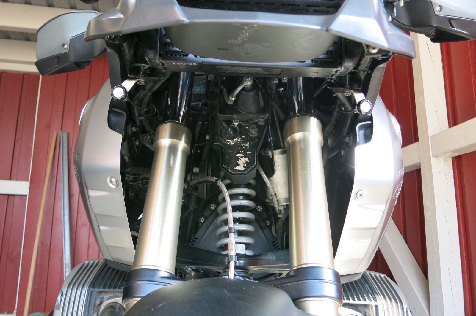

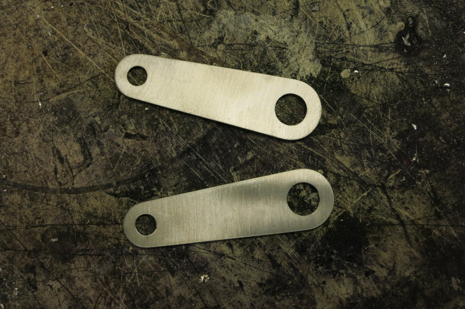

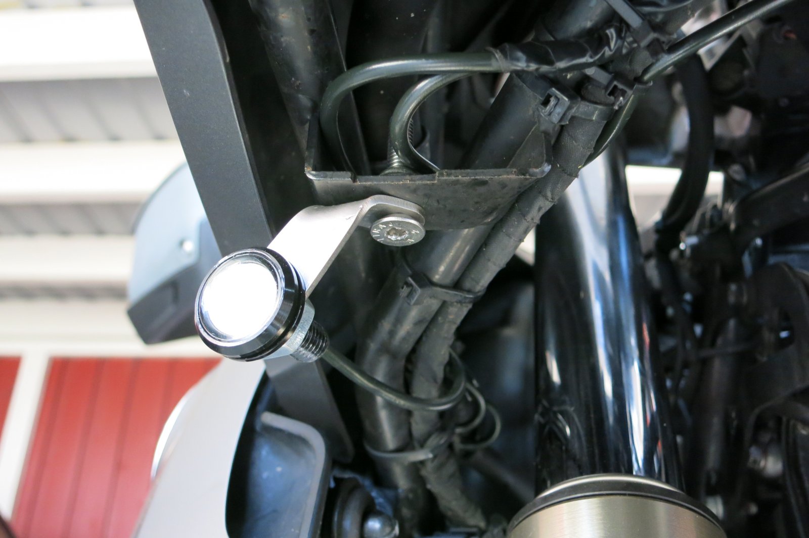

Ich hab mir mit nem 3d-Programm die Halter gezeichnet und dann auslasern lassen.
Wollte sie eigentlich auch an die gleiche Stelle wie finn und du machen aber irgendwie hatte ich da Angst um die Gabel. Dann hab ich die Bleche gebogen und an den Rahmen geschraubt. Dort waren auch schon Löcher vorhanden. Ich mach nachher ein paar Bilder, dann siehst du was ich meine. Ich werde den Winkel erst einmal so testen, weiter Richtung Boden kann ich sie ja immer noch biegen. :rolleyes: :o

Hier mal die Bilder.
(Ich weiß ... ich brauch noch andere Schrauben :) )

Auch nicht schlecht da oben. Allerdings braucht du um die Gabel keine Angst zu haben. Die versucht schon seit guten 10.000 km erfolglos an die Lämpchen zu kommen. :)

auch eine schöne Lösung, sich die Halter auslasern zu lassen :cool:
Sieht echt sauber aus.... Find die Eagle Eyes auch so genial, weil sie wirklich unauffällig sind (wenn sich nicht leuchten :D).
Wie Finn schon geschrieben hat, brauchst du dir über die Gabel keine Gedanken machen - geht sich alles ganz schön aus. Find aber die Position deiner Leuchten voll gelungen.. ist mal was anderes. :victory:

Sieht ja schon gut aus, die gelaserten Teile, aber mal ehrlich bevor das Teil nur fertig gezeichnet ist habe ich schon zwei von Hand gemacht:) , und die sehen auch nicht schlechter aus.

Ja, wäre bei mir auch so - hatte nur kein V2A Blech ;)
... und billiger wäre es auch ... fast vergessen!
