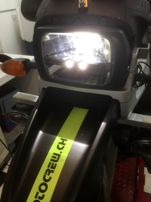

Tach auch.

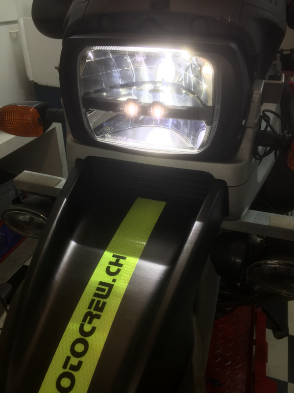

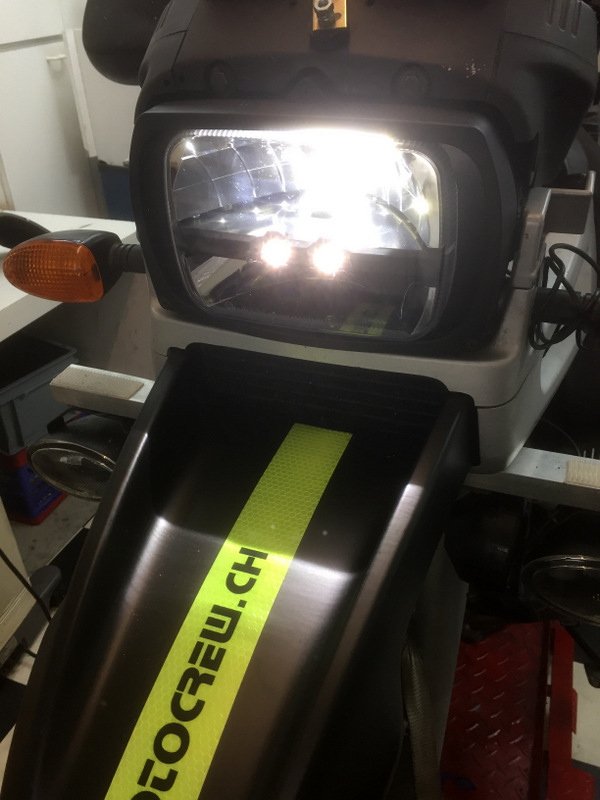

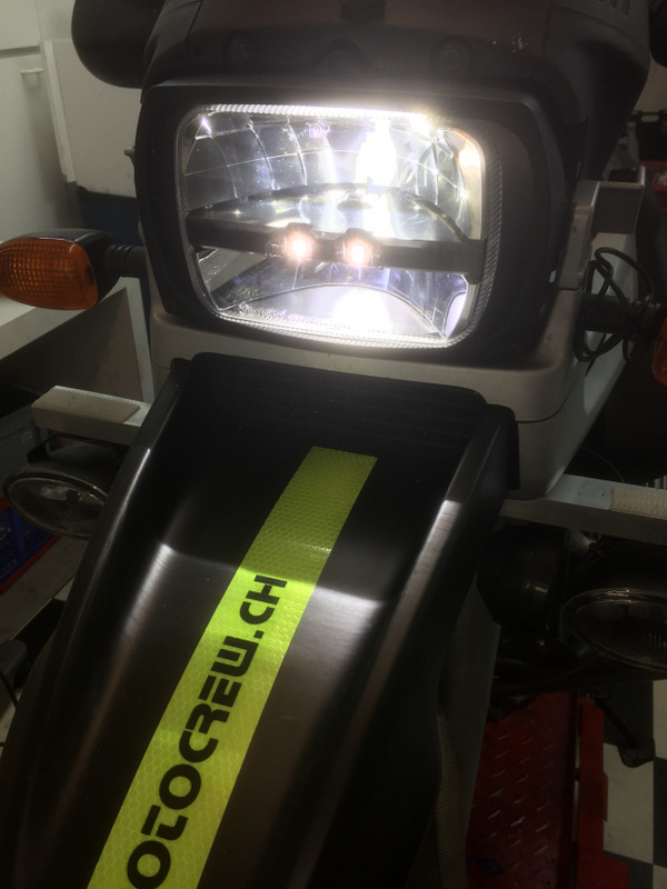

Das sind BI-LED mit getrennten LEDs für Fern und Abblendlicht und Standlichtern. Die Bleche sind auch ordentlich und passend. verdammt hell ist das Zeugs auch, hab's nur mal schnell am Werkstattakku probiert. Jetzt muss das Ding nur noch eingebaut werden...

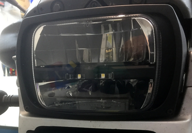

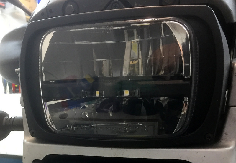

Mal ne Korrektur: Der 5X7 TruckLite Bi-LED Scheinwerfer baut etwa 5mm höher als die originale Scheinwerfergehäuseöffnung. Die mit angebotene Blechrahmenkonstruktion ist für die R100GS geeignet, nicht aber für die R1100GS. Benötigt man also nicht.
Da das Ding wirklich extem super hell ist, lohnt sich trotzdem jede Anstrengung, das Teil einzubauen. Ich werde also jetzt eine Frontmaske und eine Halteplatte basteln, den Scheinwerfer dazwischennehmen und das Ganze mit dem Originalfrontrahmen montieren. Ein wenig Gewürge ist wohl dabei.
Ich wäre froh, wenn die anderen R11GS-ler hier ihre Erfahrungen nochmals kundtun könnten. Weil plug&play ist es nun wirklich nicht.

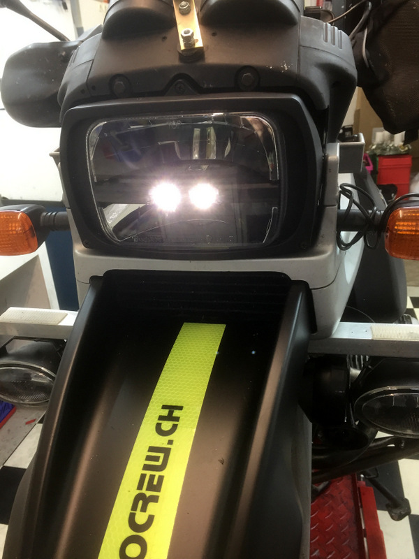

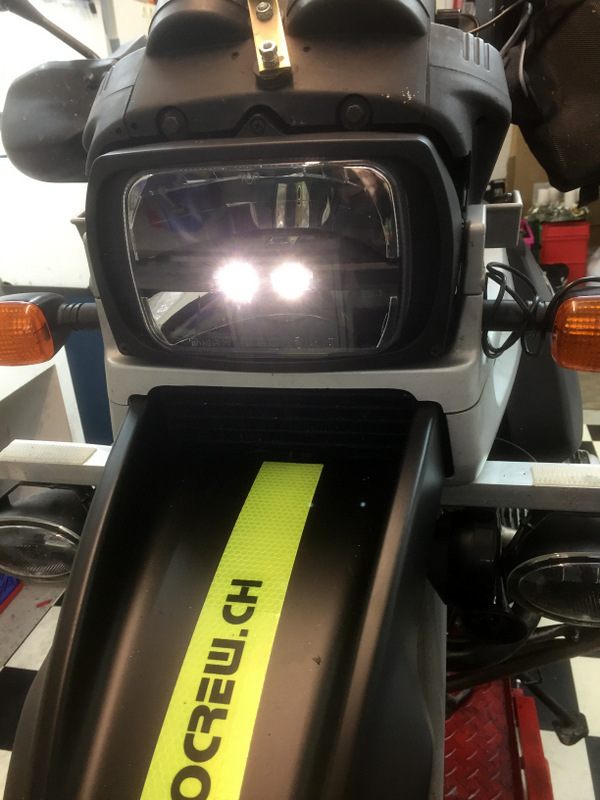

Sodele, feddich.
Habe die TruckLite reingewürgt. Seitliche Blenden aus Forex ( 2,5mm Plastikplatte schwarz ) in die Lampenmaske geklebt und dann den Scheinwerfer damit an die Originalhalterung geschraubt. Er wird damit praktisch eingeklemmt und hält sehr gut. Durch eine Silikonwurst in der Frontmaske meine ich das Ding auch wasserdicht bekommen zu haben, man wird sehen.. Sieht gut aus und ist superhell. Das Fernlicht ist allerdings sehr amerikanisch, es leuchtet praktisch fast die gleichen Zonen zusätzlich aus - nicht wie hierzulande üblich auch ein wenig mehr nach oben und damit weiter... Jetzt muss ich nur noch mal im Dunkeln fahren wenn die GS wieder zusammen ist...

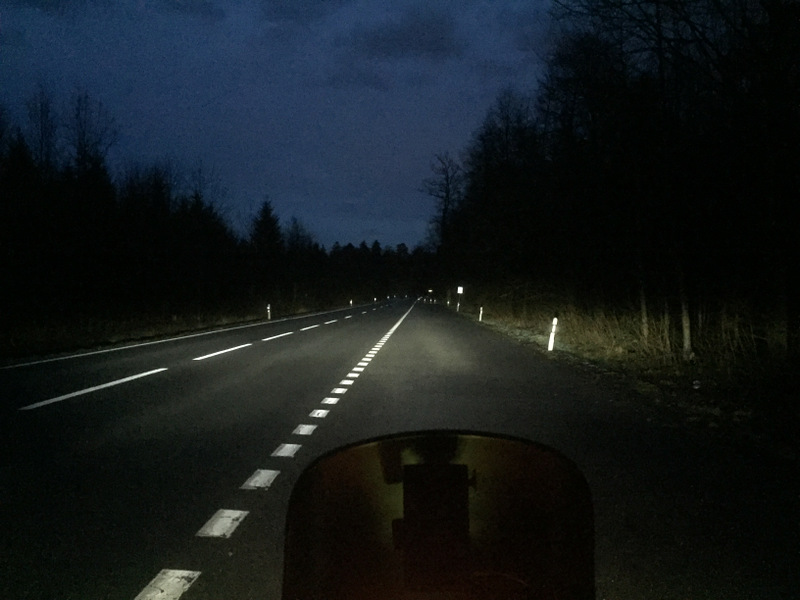

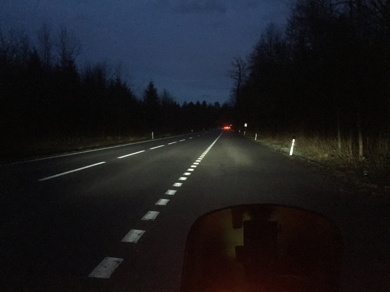

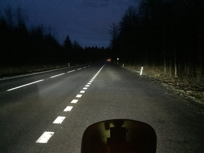

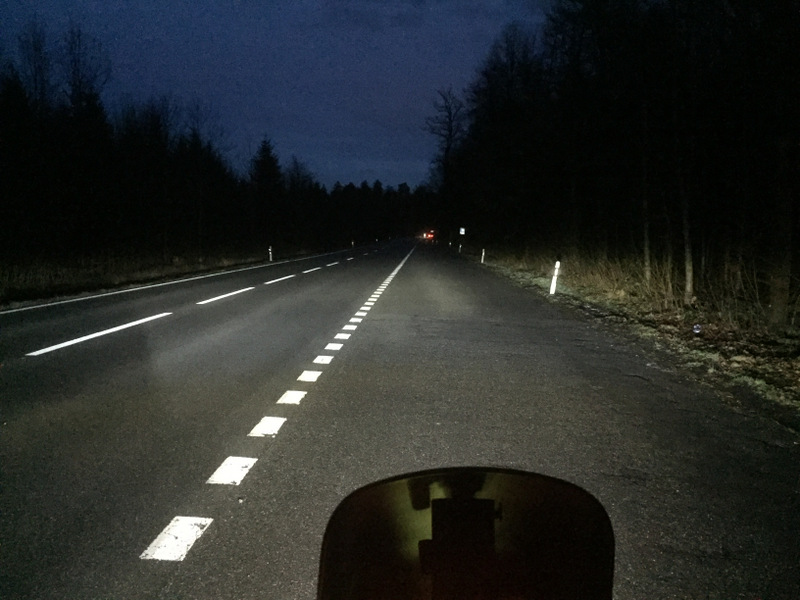

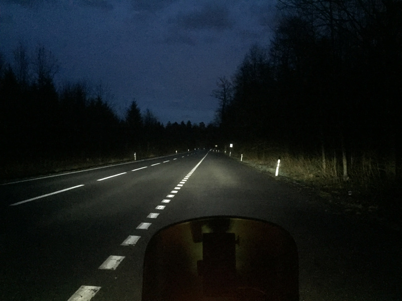

Sodele,
ich bin heute in den dunklen Wald gefahren und habe mal Bilder von der Leuchtverteilung der trucklite Bi-LED gemacht. Ich bin sehr zufrieden, der Oberhammer ist allerdings die Kombination mit den BMW-LED Zusatzscheinwerfern der R1200GS . WAAAHNSINN !
Ablenddlicht:
Fernlicht:
Abblendlicht mit LED Zusatzscheinwerfern:

Ganz klar: der Nahbereich wird nur von den BMW LED zusatzwerfern ausgeleuchtet, das macht der trucklite nicht so toll. Dafür kann er weit und hell. Wie geschrieben, für meine Bedürfnisse ist das 10x besser als vorher und das macht Spass.
( vor allem wenn man als Home Motocrew-Teammember und First Responder 2x Nachtschicht bei der Tortour fährt )
