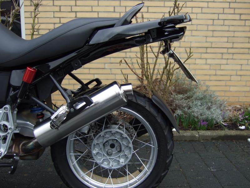

Ich habe mir einen Kennzeichenträger aus Edelstahl gebaut und daran ein getöntes Diodenrücklicht, welches eigentlich für die 12er ist, verbaut.
Das ganze funktioniert bei mir seit 4.000 km OHNE Widerstand.
Ich habe noch einen Träger inkl. neuem Rücklicht da. Bei Interesse bitte melden.
