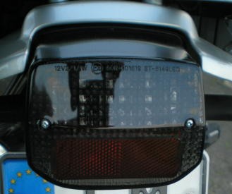

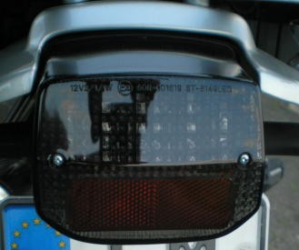

Ein Bild vom Rücklicht wäre nicht schlecht!

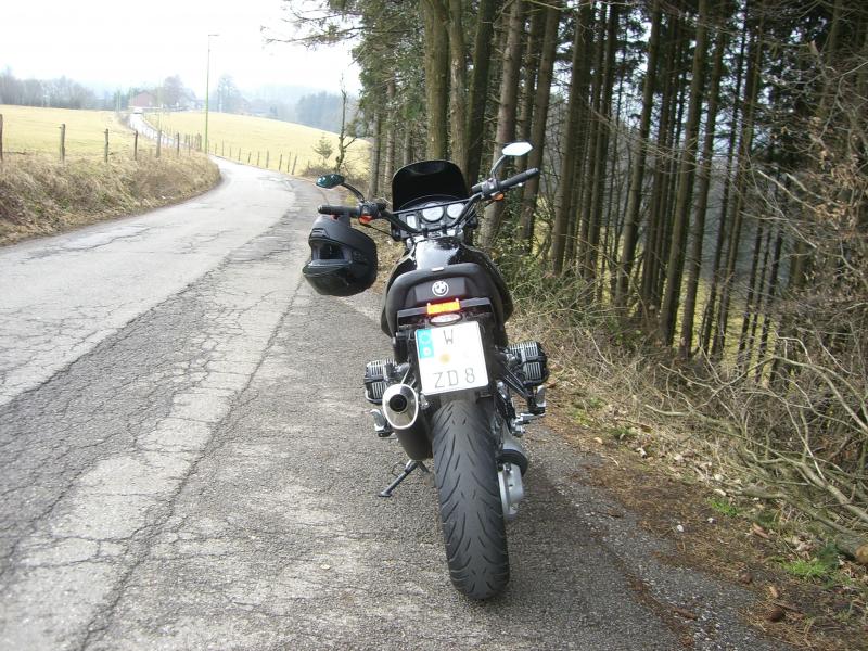

Meins sieht so aus:
Passt plug &. play. Einfach das originale Rücklicht raus und das neue Rücklicht rein. Widerstand lag mit dabei, wurde aber nicht benötigt, da ich kein ABS habe - Gott sein Dank!

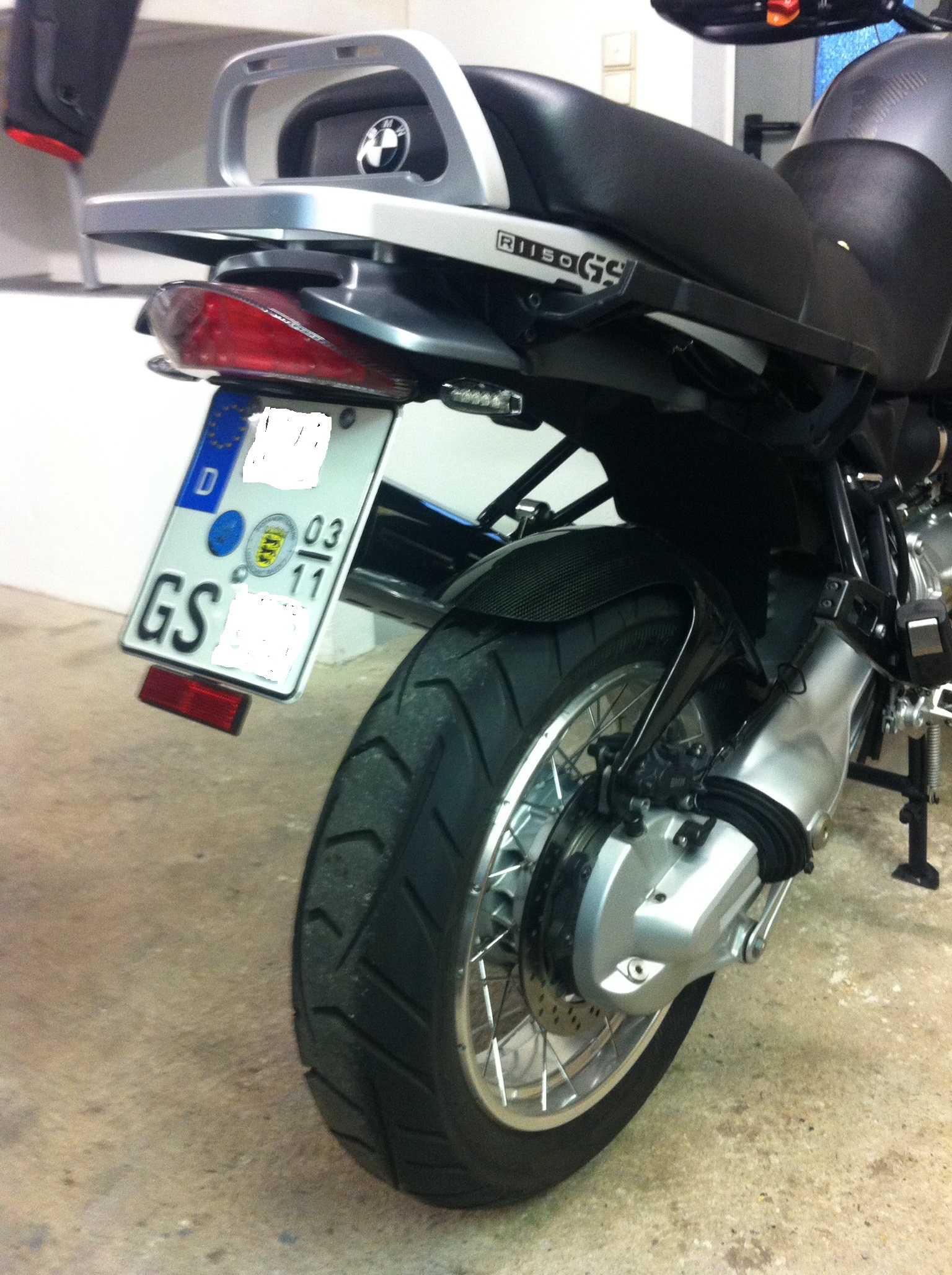

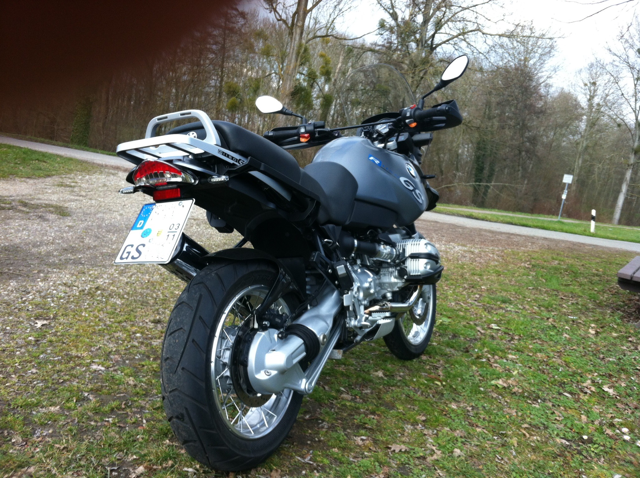

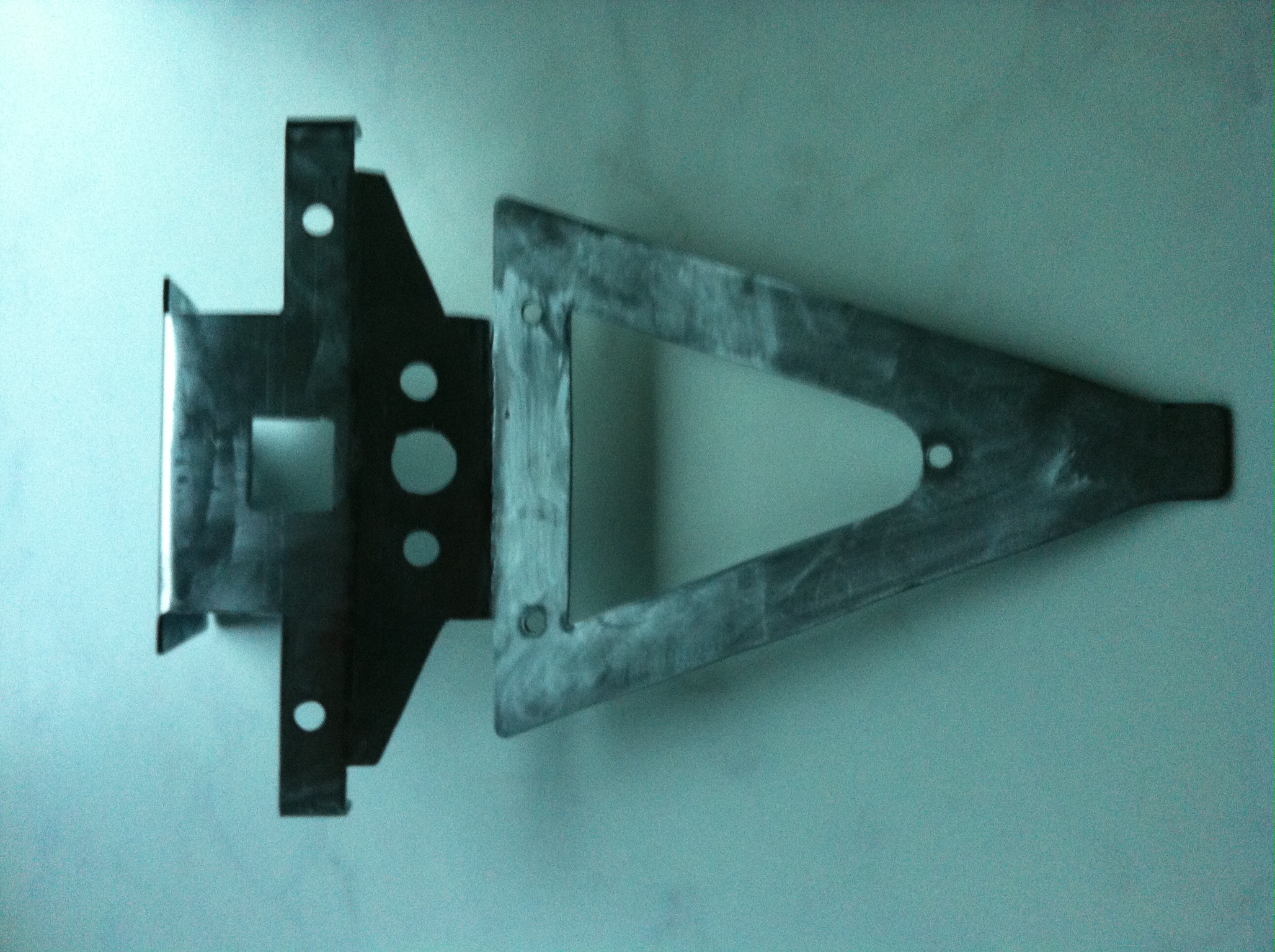

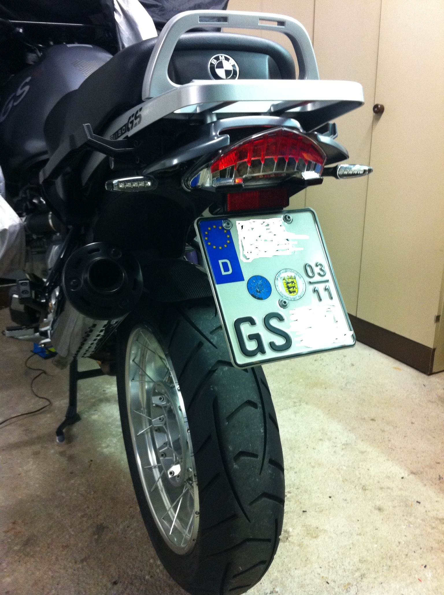

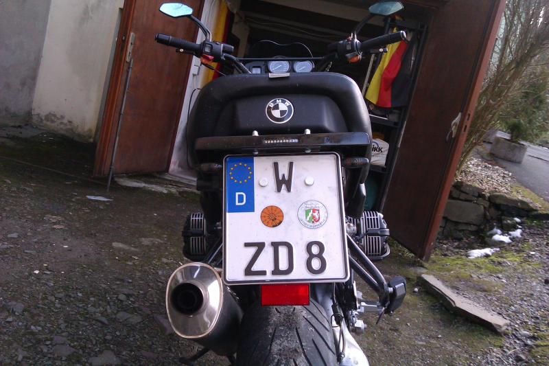

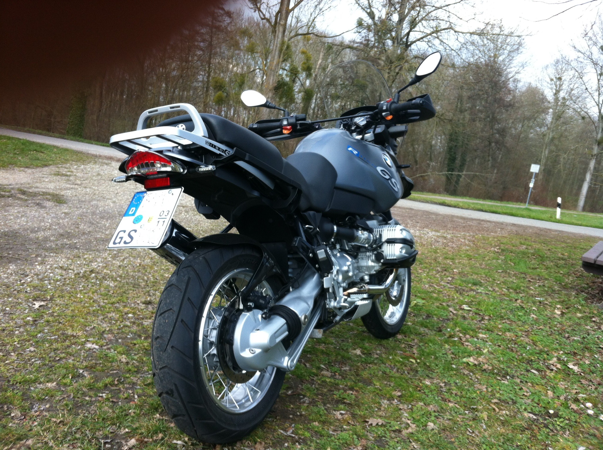

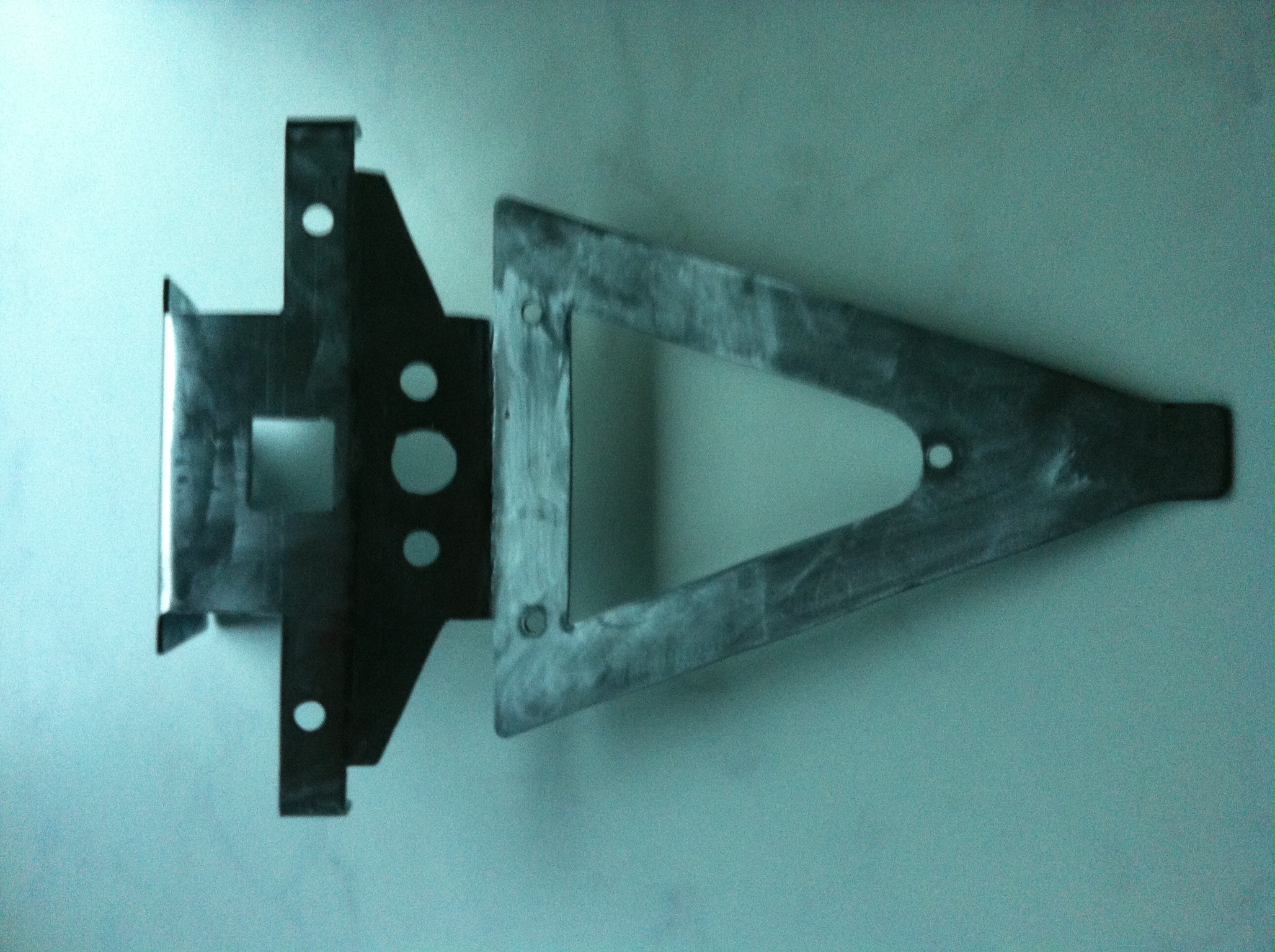

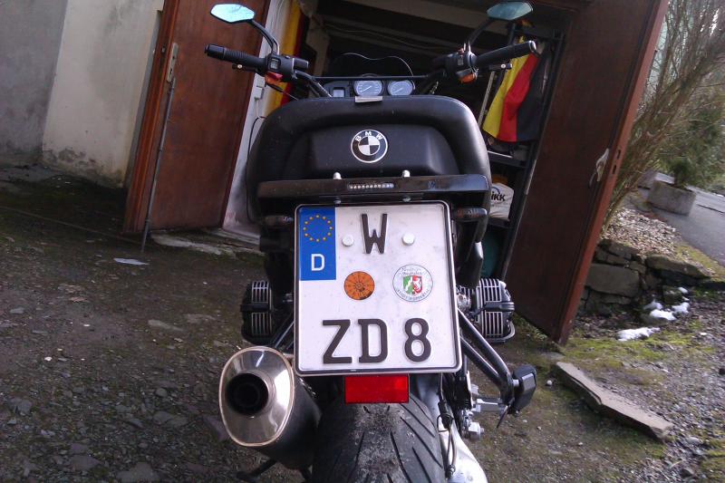

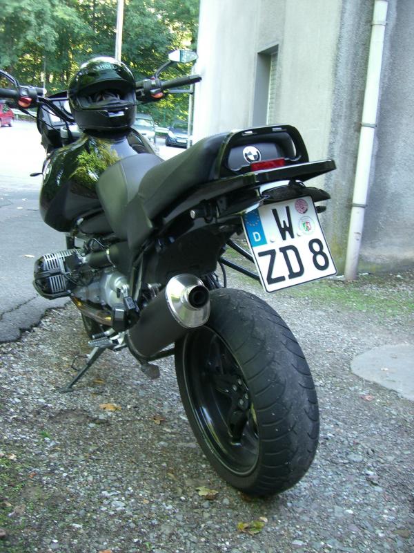

Hallo Franz ,ich hatte bei meiner R1150 GS letztes Jahr das gleiche vor und hatte zuerst einen Universal Kennzeichenhalter etwas umgebaut und dann eine LED Rückleuchte daran befestigt .Da unter der Leuchte noch direkt der Reflektor angebracht war habe ich ihn abgetrennt und einen anderen Reflektor dann direkt unter dem Kennzeichen befestigt ,das hatte dann gar nicht schlecht ausgesehen .Kurz nach der Fertigstellung habe ich dann ein günstiges LED Rücklicht von einer R1200 GS gesehen und gekauft .Da hatte dann aber der Universal Kennzeichenhalter von Polo nicht mehr gepasst .....also alles wieder von vorne :-/
Ich habe mir dann die Mühe gemacht und auf einer verzinkten Blechtafel die Maße für einen eigen etworfenen Kennzeichenhalter angerissen und ausgesägt .Danach habe ich das Blech sauber abgebogen und lackiert .Zwischen die Rückleuchte habe ich dann auch einen Wiederstand eingelötet seither funktioniert das einwandfrei .Ich stelle mal ein paar Bilder rein damit du es dir einmal anschauen kannst .Mir war wichtig dass ich alles an Original Befestigungspunkten verschrauben kann und ich beim Tüv keine Probleme bekomme .Wenn du noch Fragen hast helfe ich dir gerne weiter .
Gruß Peter IMG_0493bearbeitet.jpgIMG_0499bearbeitet.jpgIMG_0537.JPGIMG_0498.JPGIMG_0507bearbeitet.jpg

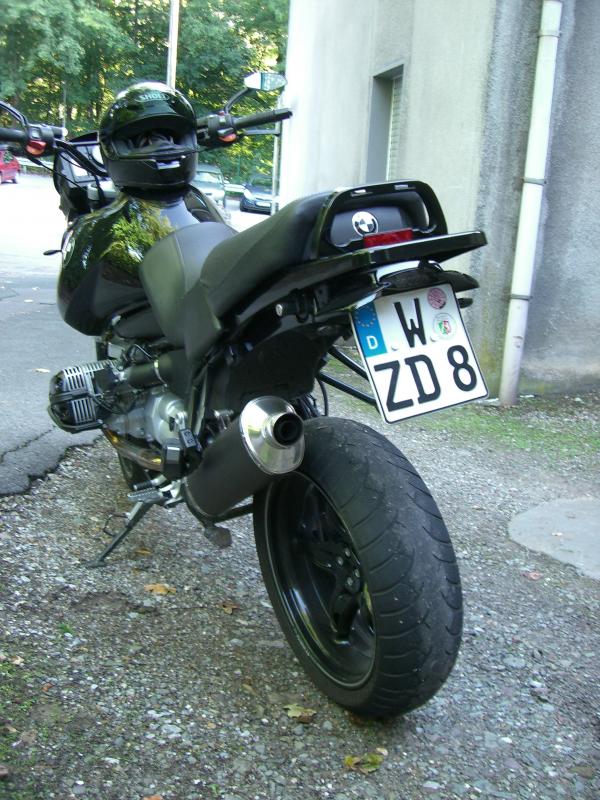

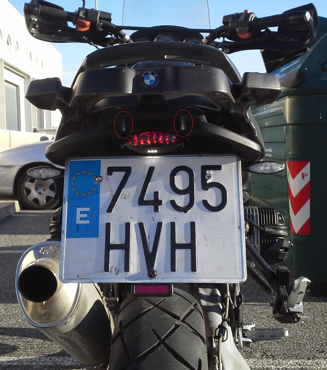

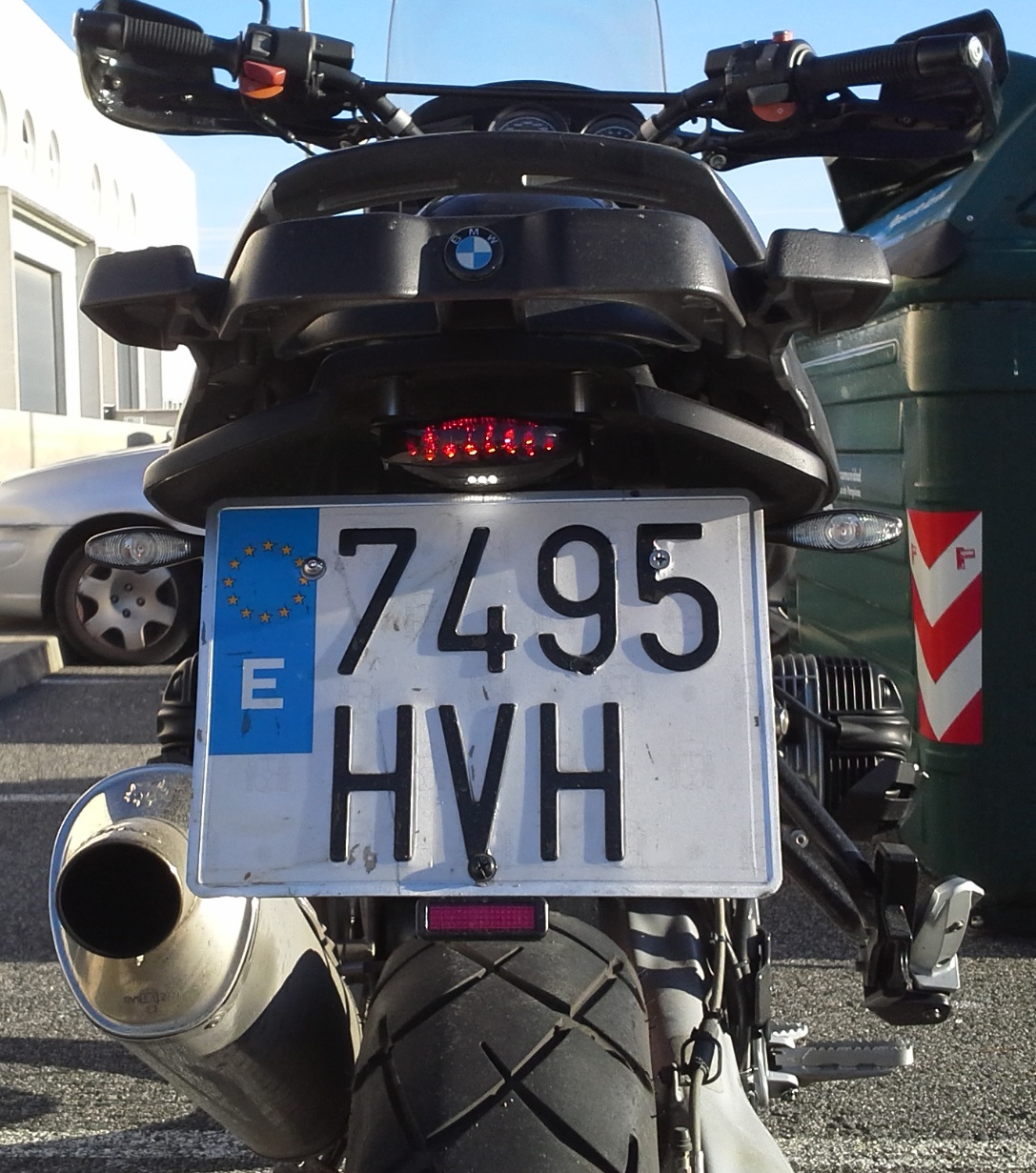

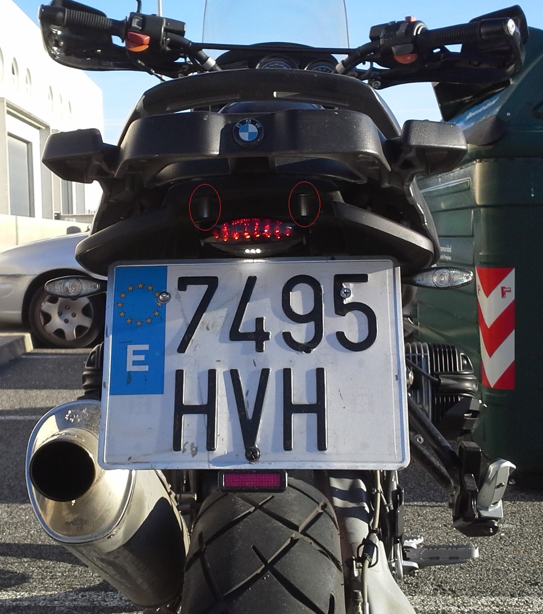

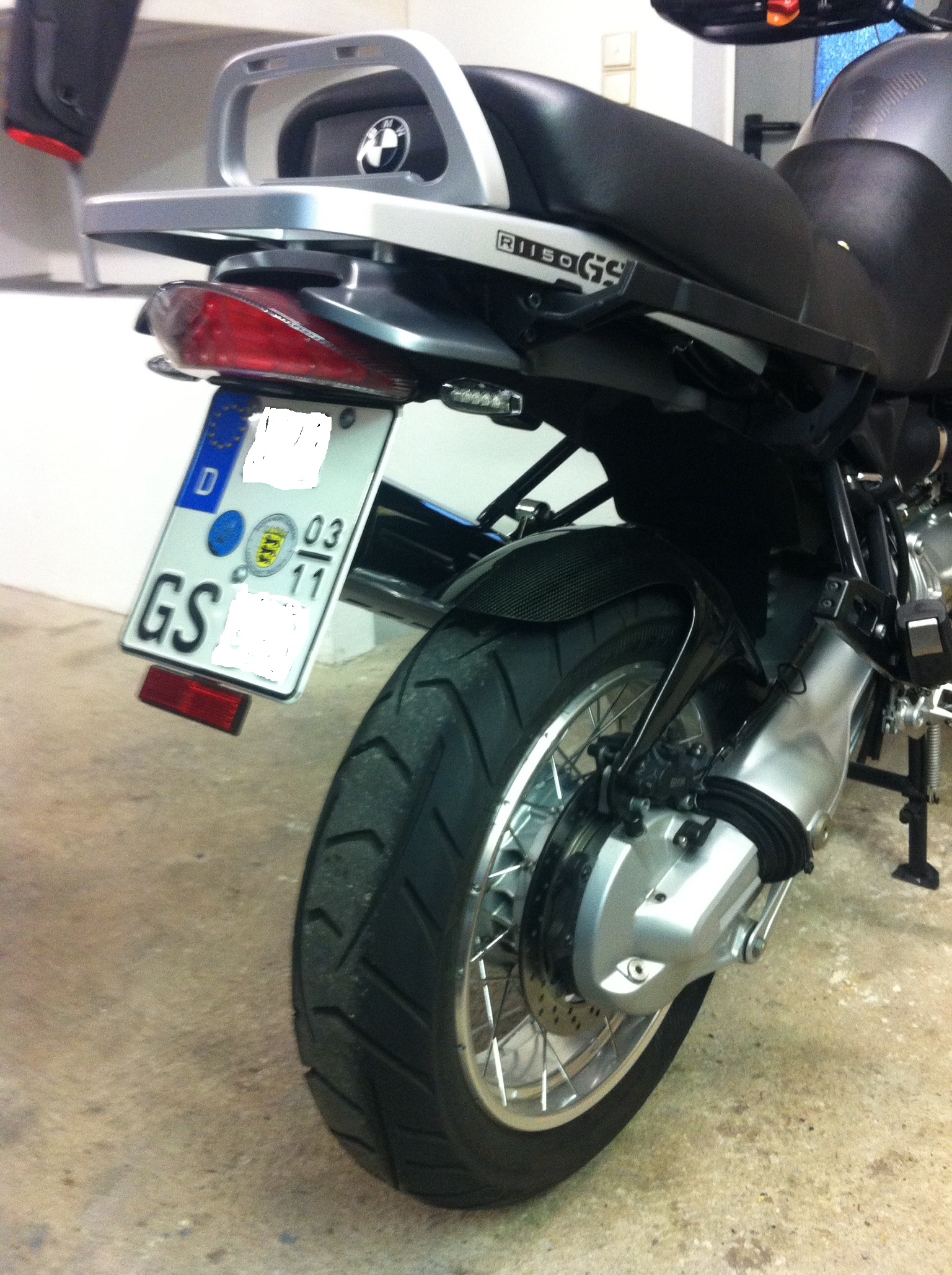

Ich hab' mich gerade bei Louis im Rücklicht- und Kennzeichenhalter-Regal bedient. Die Teile passen soweit ganz gut, einzig hab ich 2 Distanzhülse gesetzt (rot eingekreist), damit die Blinker nicht so dicht an der Verkleidung sitzen. Bin ganz happy mit der neuen Optik, Platz und Gewichtsoptimiert...

Hi Christian, die Lösung auf Bild 1 sieht echt klasse aus ....prima gemacht .
Gruß Peter

Hallo Peter,
der Umbau sieht einfach Klasse aus!
Welche Blinker hast Du genommen?
Welcher Widerstand muss dazwischen?
Gibt es eine Skizze von dem Halter ?
Gruß Uli

Danke Ulli ,mir gefällt das jetzt auch sehr gut der Umbau macht sie einfach etwas moderner ohne zu sehr aufzufallen .
Die Blinker sind von der FA. Koso und sind bei diversen Shops für ca. 25 Euro pro Stück erhältlich .Die Leuchkraft ist echt klasse und optisch eine echte Alternative zu den überteuerten Kellermännern .Das Gehäuse ist aus Aluminium gefräst und der Sockel Gummi gelagert .
Das Relais habe ich nach einer Anleitung umgelötet sodass die Blinkerfrequenz normal ist ,oder man nimmt halt Wiederstände dazu .
Der Wiederstand für die LED Rückleuchte ist von Polo BEST.-NR. 50220000370 kostet 7,99 Euro und funktioniert prima .
Leider habe ich keine Schablone oder Zeichnung für den Kennzeichenhalter gemacht aber wenn du magst ,kann ich probieren die Maße und Winkel raus zu messen ,uns sie dir dann zu schicken .Ich habe von dem rohen Halter noch mehrere Bilder .
