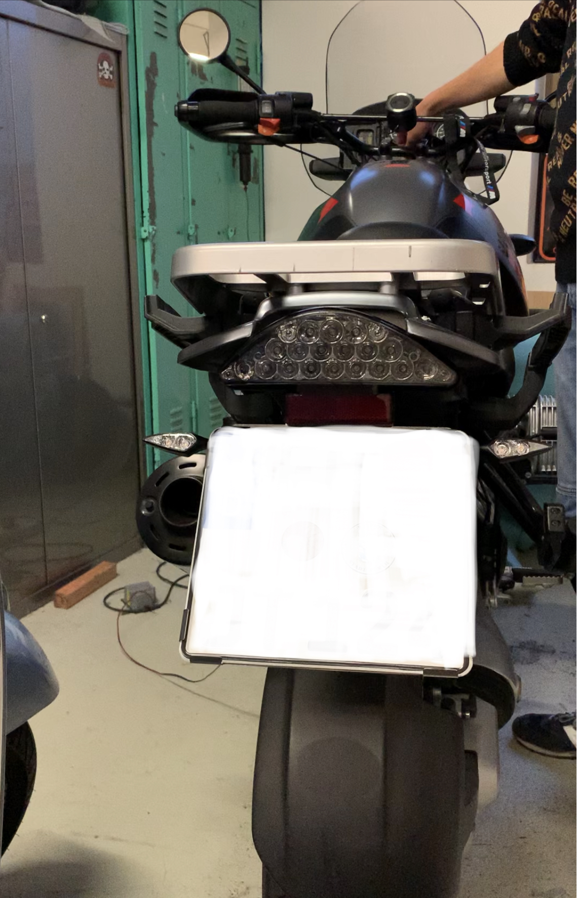

Hallo Zusammen,
vielleicht kann mir jemand weiterhelfen mit einem kleinen Problem, dass ich nach dem Einbau einer LED Rückleuchte in meine 1150 GS Bj.2004 nun habe.
Nach dem Einbau geht die rote Warnlampe nicht mehr aus. Beim Rückbau auf das Original Rücklicht hat alles wieder sauber funktioniert. Brauch ich da einen Widerstand zwischen Brems- und Rücklicht oder was kann ich machen.
Bei laufendem Motor flackert die LED auch und wird mal heller und dann wieder etwas dunkler. Brems-Rücklicht- und Kennzeichenbeleuchtung funktionieren dabei einwandfrei.
Kennt jemand das Problem oder jemanden der mir bei dem Problem helfen könnte?
Vielen Dank schonmal im Voraus.
Gruß Jürgen

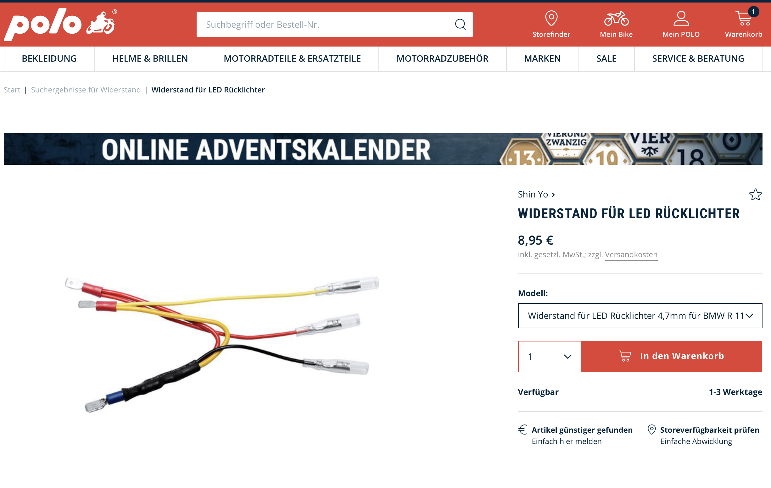

Iceman88
Iceman88
30.09.2020
32
Hallo Zusammen,
ein kurzes Update zu meiner Eingangs gestellten Frage:
Das Brems- und Fahrtlicht inkl. Nummernschildbeleuchtung funktioniert jetzt einwandfrei, nachdem ich den Widerstand von Polo verbaut habe (siehe Anhang).
Vielen Dank für Eure Tipps. Bis zur nächsten Frage:rollleyyes:
Gruß Jürgen

Die Widerstandsadapter sind die beste Wahl. Ich finde leider gerade die Widerstände bei mir nicht.
Kann dauern bis ich da mal die Werte sagen kann.
