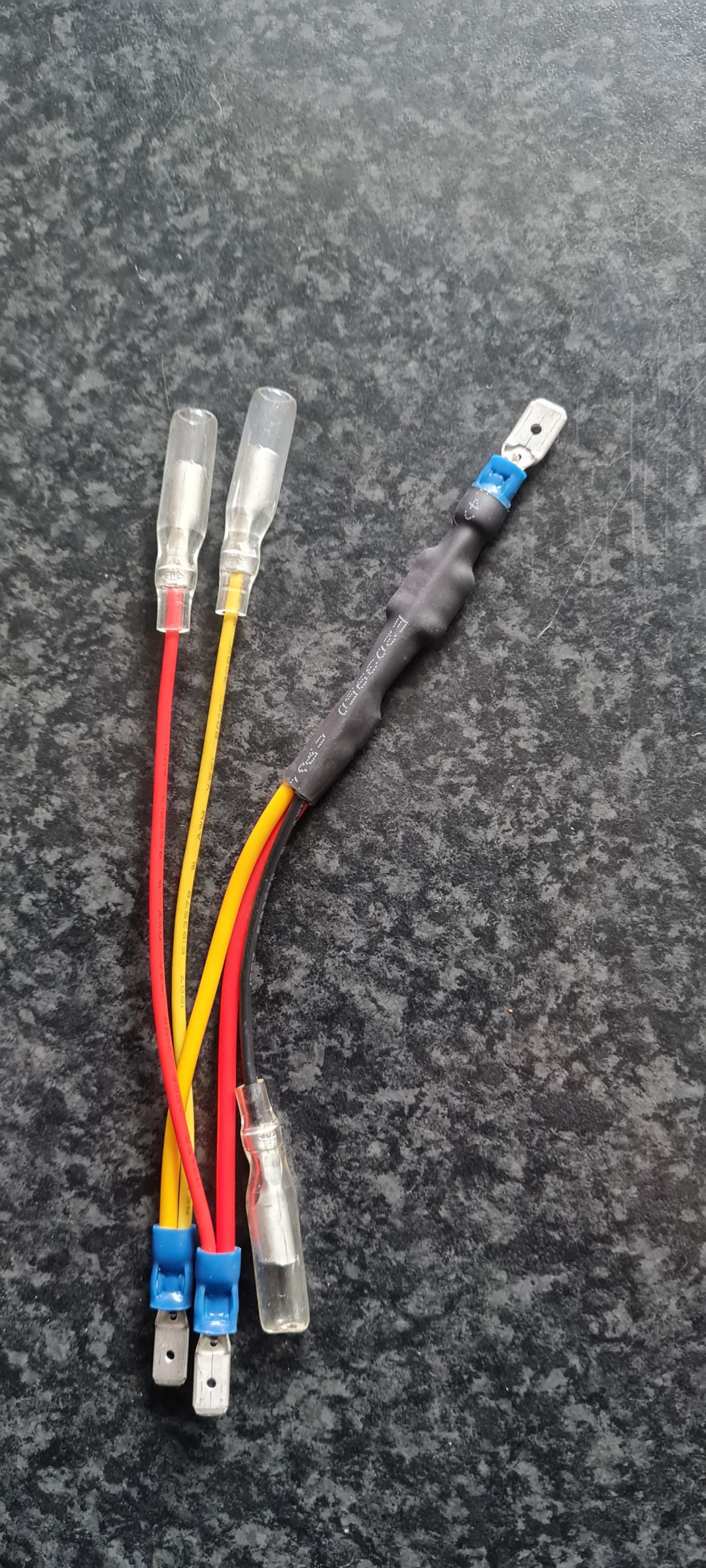

Moin ,Gemeinde,habe am WE mein neues LED Rücklicht montiert, an meiner 1150zich.
Jetzt habe ich dauer leuchten vom roten Dreieck,unter der ABS leuchte,das ABS funktioniert einwandfrei. Habe jetzt schnon den Wiederstand gewechselt, dachte der hat eineb weg.Dauerleuchten,bleibt,muss man den Fehler löschen?Batterie abklemmen? Oder habt ihr da einen Gedanken dazu.
Danke erstmal Ach,meine GS ist von 2003.
Grüsse Jörgx

Ja du musst den Fehler löschen/ lassen da es regulär kein resetfähiger Fehler ist.

Reicht es wenn ich die Batterie, abklemmen würde?

Einspruch, Euer Ehren!
Die Warnleuchte als Anzeige für den Lampenausfall setzt KEINEN Fehler in den ABS-Speicher. Man muß daher auch niGS löschen.
Ursache beseitigen, Widerstand mit korrektem Wert ggfs korrekt anschließen (parallel!) und dann sollte die Warnleuchte erlöschen.

NEIN, das reicht nicht.
Man kann den Fehler nicht löschen.
Du hast eine Doppelzünder, da erkennt das ABS Steuergerät die LED Rückleuchte nicht, weil die zu wenig Strom zieht und das Steuergerät dann glaubt
das die Rückleuchte defekt ist.
Du benötigst 2 Widerstände!!!
Einen im Rücklicht, einen im Bremslicht.
Aber Achtung, die werden richtig heiß und brennen durch oder schmelzen Plastik.
Korrekte Werte berechnen und mit passender Leistung einbauen

Wiederstand ist verbaut,trotzdem gibt es eine Fehlermeldung.

Zwingend ist jedenfalls der, parallel zum 5-Watt-Rücklichtfaden. Weil dieser Faden von der Elektronik überwacht wird.
Welcher Widerstand / welche Widerstände ist/ sind den eingebaut (Ohm/Watt)?
Knackpunkt ist:
Das Ding muß nicht nur den Vorwiderstand haben, damit die paar LED's an 12-14 Volt betrieben werden können.
Es müssen zwingend leistungsfähige Widerstände parallel geschaltet werden, die eben die 5 / 21 Watt Lampenleistung simulieren/verheizen.
Sind auch 2 Widerstände verbaut?
Parallel ?
Mit den entsprechenden Leistungen für die Lichter?
Was für Widerstände hast verbaut?
Also Ohm und Watt?

Moin der Fehler tritt nur bei laufenden Motor auf.Also,Zündung an,selbst Test läuft ,alle Lampen aus.Nach dem starten gehen sind dann beide Lampen an.Nach dem losfahren geht die obere aus,die andere bleibt an.Und nein ich habe keinen Lichtschalter mehr. Mysteriös....

Sorry,selbstverständlich hast du Recht.Nach dem Test geht die untere Lampe aus, beiZündung an.Nach dem Motor Start,leuchten beide Lampen.Nach dem losfahren geht die ABS Leuchte aus.Die untere bleibt an.Ich habe nun einen neuen Wiederstand bestellt.schaun wir mal.

Du brauchst immer noch 2 Widerstände!!!!!!!!
einen für Bremslicht und Einen für Rücklicht!!!!!!!!

Wenn das Rücklicht aus einer gemeinsamen LED-Zeile besteht die nur über einen internen Widerstand zwischen Stand und Bremslicht "unterscheidet", dann ist es nicht ganz einfach weil die Ströme nicht wie beim Original getrennt fliessen sondern Teile davon auch gegen die vorgesehene Richtung fliessen und die Elektronik beeinflussen können.

Dieser kleine Widerstand wird das Gehäuse des Rücklichts
ankokeln, wenn Du ihn dort verbaust. So war es bei mir...
und vielen anderen...
