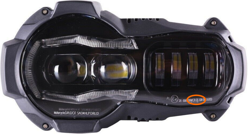

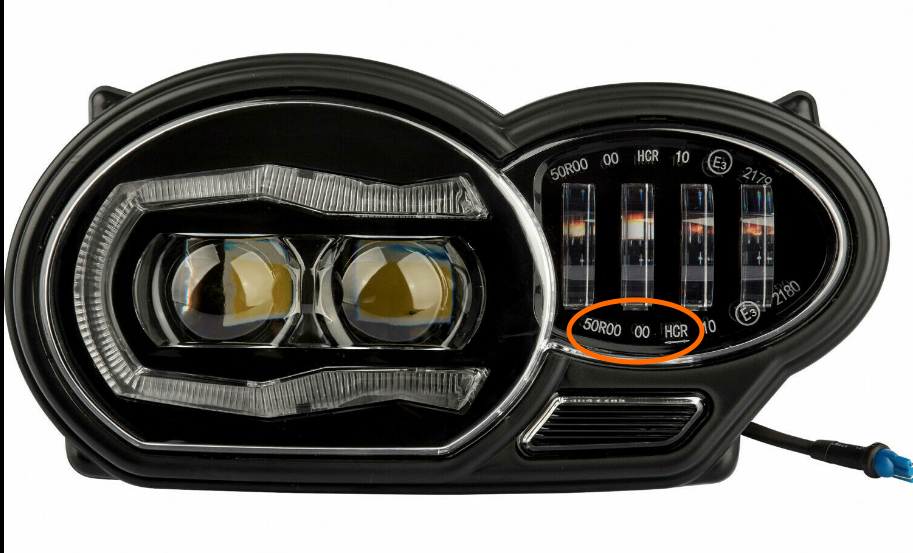

Schau Dir die Fotos vom Glas genau an.
Eine E Zulassung wird oft geschrieben, dann hat der Scheinwerfer nur das E prüfzeichen, und das alleine macht es leider nicht legal.
Da müßen noch andere Zahlen und Buchstaben drauf sein.

Dieser Scheinwerfer geht für keine LC, paßt nur an die Modelle bis 2012. Aber da darf er bedenkenlos verbaut werden da er alle Bedingungen erfüllt.! Scroll mal in der Anzeige nach unten, da steht das richtige drin.

Ist nicht richtig.
E Prüfzeichen ohne die von mir erwähnten Zusatzzeichen nutzt gar nichts.
Ich kenne einen konkreten Fall, der das vor Kurzem auch geglaubt hat.
Und der dann ein Problem hatte.
Hat der TÜV Prüfer genau geschaut?
Selbst wenn er es nicht bemängelt, kann das bei einer KRAD Überprüfung von der Trachtengruppe zum Problem werden.
Ich hatte selbst vor Kurzem einen Umbau typisiert.
Ohne diese Zusatzzeichen geht da gar nichts, die gelten EU Weit ( Die Regelung auch )

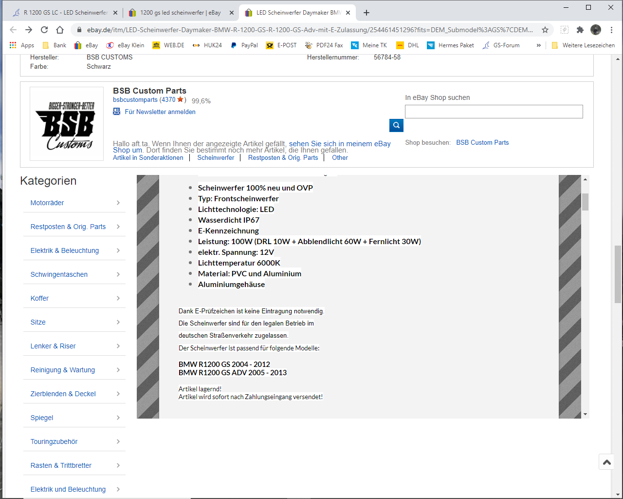

@Klausmong die derzeit auf dem Markt befindlichen haben genau diese! Die Zeit derer ohne ist an mir vorbei gegangen, mir ist auch nicht bekannt das es je Hauptscheinwerfer mit "E-Prüfzeichen" aber ohne passende Bezeichnung gegeben hat da ich zu der Zeit als die rauskamen viel gesucht und nachgefragt habe. Aber zB. das Prüfzeichen plus die Bezeichnung WCR DFS 50R steht nicht in Deiner Liste, ist aber definitiv zulässig. Ebenso der Scheinwerfer mit dem Prüfzeichen mit HCR 50R.
PS: Bevor ich meinen seinerzeit verbaut habe hatte ich schon vorher beim TÜV angefragt, den es waren damals 340€ die ich sonst weggeschmissen hätte.
HCR und WC ( und R ) sind in der Liste enthalten.
Es gibt sehr wohl genug ebay und Amazon Verkäufer, die nur mit E Zeichen ohne die Zusatzziffern verkaufen.
Gibt leider genug, die auf "E-Prüfzeichen" reinfallen.

Konket hier wer, der das gerade hinter sich hat:
So kurzes Update hierzu:
Ich komme grad vom TÜV, heut haben sich gleich 3 Prüfer die Zeit genommen sich meine Transalp zu begutachten. Speziell auch den Scheinwerfer :D
Es kam dabei folgendes raus:
- Der Scheinwerfer ist nicht absolut verboten aber in Deutschland auch nicht zulassungsfähig... auch nicht mit einer Einzeleintragung.
- Wie Klausi33 schon schrieb braucht der Scheinwerfer die besagten Kennzahlen...
- Die DOT SAE is zwar eine Prüfkommission ist aber in D nicht geltend.
Einer der Prüfer war mir noch wohlgesonnen und meinte, lass uns erstmal prüfen wie die Lichtausbeute und der Leuchtkegel sich verhält aber leider war der Scheinwerfer hier auch schwammig...
Schade hab mich wirklich drauf gefreut für kleines Geld so an guten Scheinwerfer zu haben... :(

Sorry. aber das ist eine ganz andere Baustelle, das sind keine BMW Hauptscheinwerfer! Oder habe ich von der gesamten Motorradwelt gesprochen? Und nur davon rede ich! Und Du sollst keine Kaufen sondern mir Anzeigen aufzeigen wo solch falschen BMW Scheinwerfer anboten oder verkauft werden.
Denn ich denke Du wirst keinen finden!!
Ich bin überzeugt, das man die überall findet.
Mir ging es eigentlich darum, das immer von "E Prüfzeichen" geschrieben wird, und es ein Irrglaube ist, das man nur wegen dem E Prüfzeichen legal ist.
Das ist man nämlich nicht.
Dieses "E Prüfzeichen" sagt nämlich nich gar nichts aus.

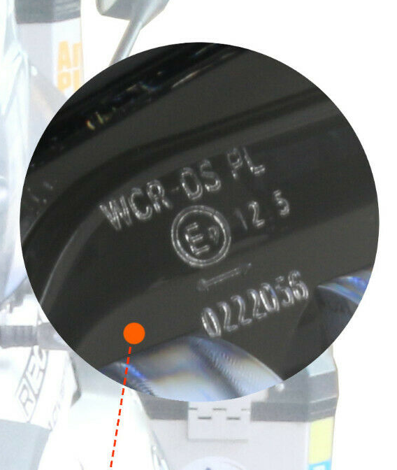

Das ist die Kennzeichnung von meinem Scheinwerfer.
Ausserdem hab ich das EU Teilegutachten des spanischen Prüfdienstes.
Aktuell haben wir einige junge Prüfer in meiner bevorzugten TÜV Prüfstelle, die nehmen es sehr genau.
