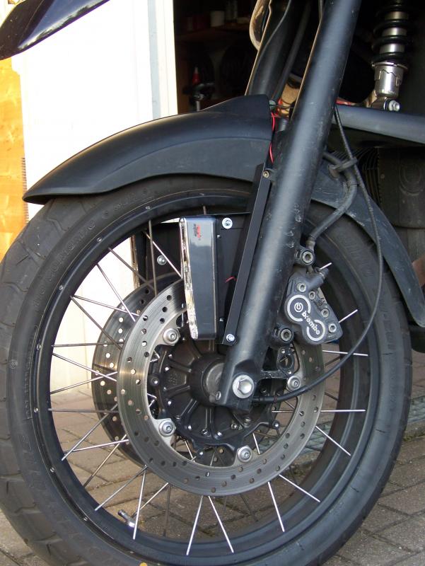

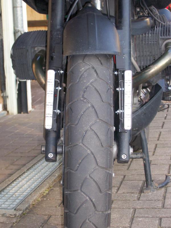

so, hier mal ein kurzer Zwischenbericht...:
da sah noch alles recht übersichtlich aus:
http://www.bilder-hochladen.net/files/3wk4-15-jpg.html
hier soll das Ding dann später mal rangebaut werden:
http://www.bilder-hochladen.net/files/3wk4-16-jpg.html
ersten anpassversuche:
http://www.bilder-hochladen.net/files/3wk4-17-jpg.html
der Blechzuschnitt:
http://www.bilder-hochladen.net/files/3wk4-18-jpg.html
erste Montage der Halterung mit "Fluter" (leider nur in Frontansicht fotografiert):
http://www.bilder-hochladen.net/files/3wk4-19-jpg.html
so sehen die Halter dann (fast) fertig aus:
http://www.bilder-hochladen.net/files/3wk4-1a-jpg.html
schwarz machen muss natürlich sein, deshalb nur fast fertig, zusammengeschraubt wird wieder mit Edelstahlschrauben, für den kleinen Kontrast:
http://www.bilder-hochladen.net/files/3wk4-1b-jpg.html
manche haben an dieser Stelle den Schalter fürs ABS, ich bau hier den Schalter fürs TFL ein:
http://www.bilder-hochladen.net/files/3wk4-1c-jpg.html
Im Laufe der Woche geht es weiter.....

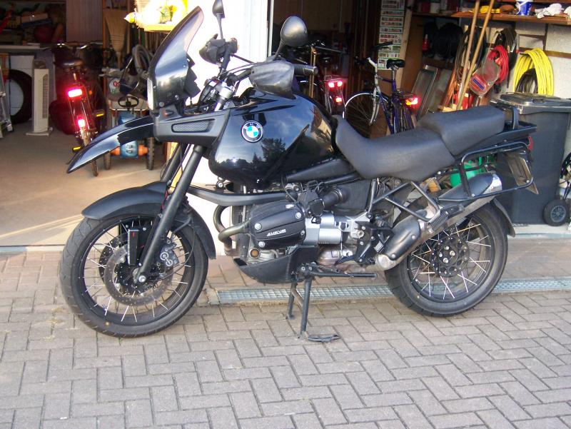

ArmerIrrer
So, es ist vollbracht... Das Licht ist montiert... Leider ist es nicht sooo hell wie es mit dem Netzgerät geleuchtet hat (sind halt nur pfümpf Watt), aber wie sich rausgestellt hat, lagen da auch 20V an, obwohl auf 12V eingestellt war... Die anderen Ausgänge die man einstellen konnte lieferten alle entweder 16V oder gar niGS, ich glaub das Teil ist kaputt... :D
Naja, mal schauen, vielleicht find ich irgendwo nen Trafo der mir die 12Volt der Battarie auf 20V verstärkt, auf das es Licht werde... :D:D:D
hier mal die vorläufig letzten Bilder, auf Nachfrage gibt es selbstverständlich mehr...
