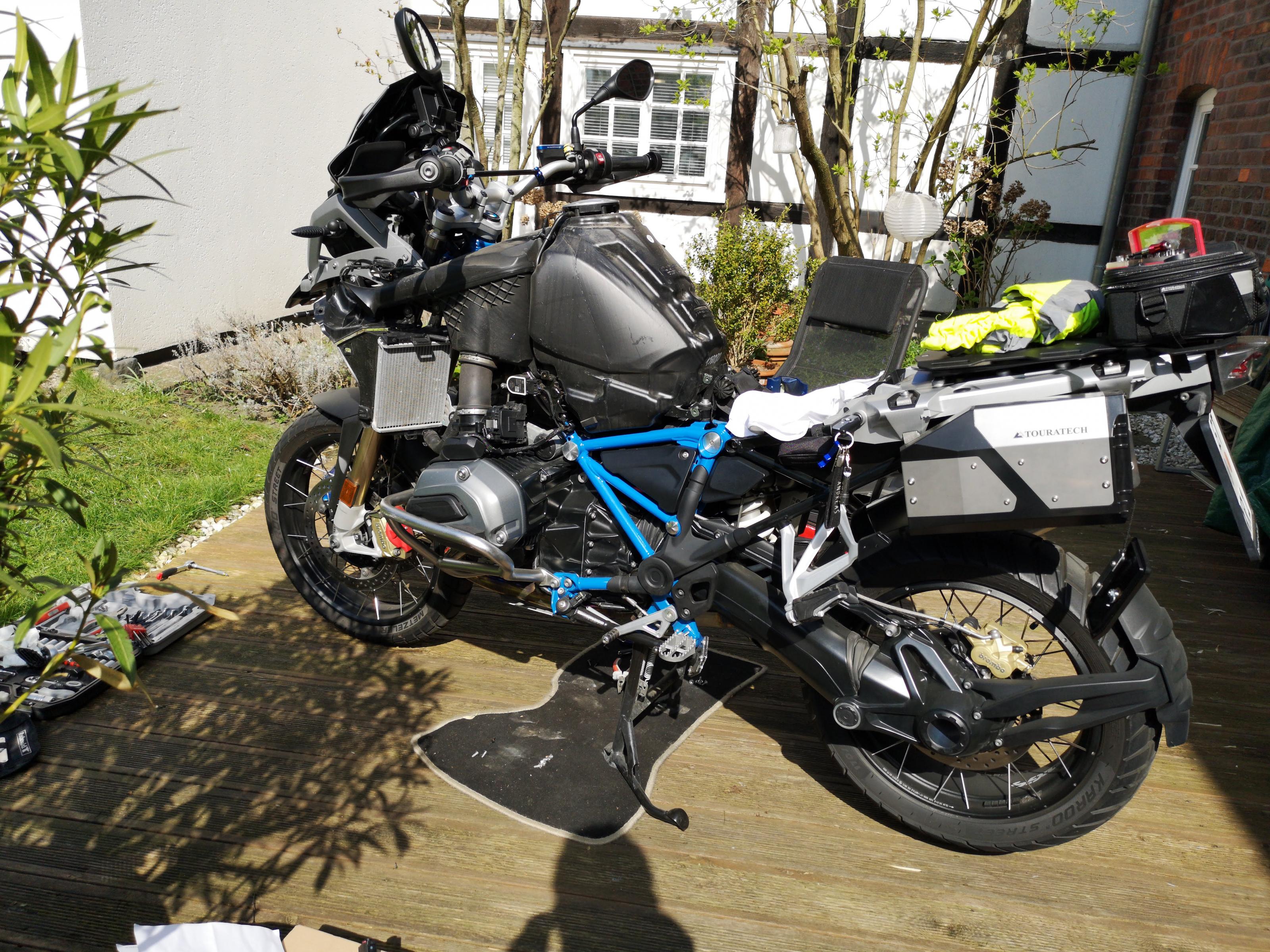

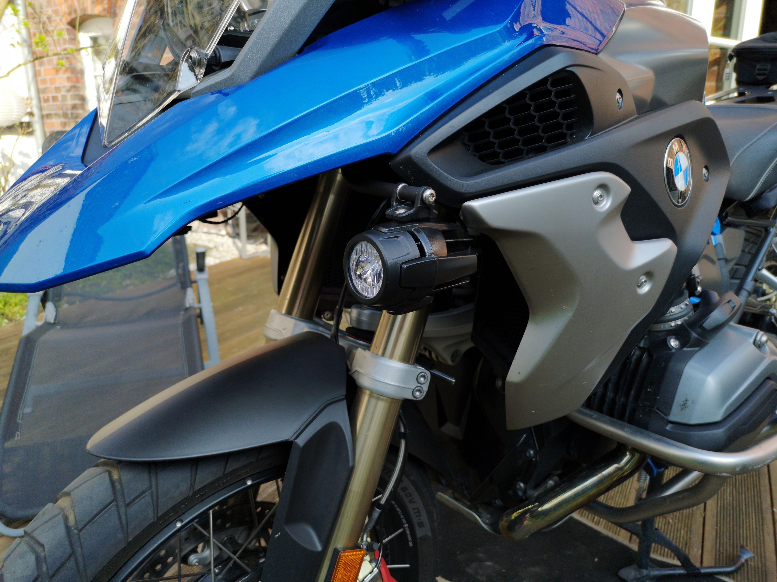

Soooo, hab jetzt mal gebastelt und dank Video und den Tipps hier aus dem Forum auch alles geschafft. Muss jetzt nur noch beim :D die Lampen freischalten lassen und hoffen, dass auch alles funktioniert. Spannung bleibt hoch!
An dieser Stelle noch einmal DANKE für die Hilfe!!

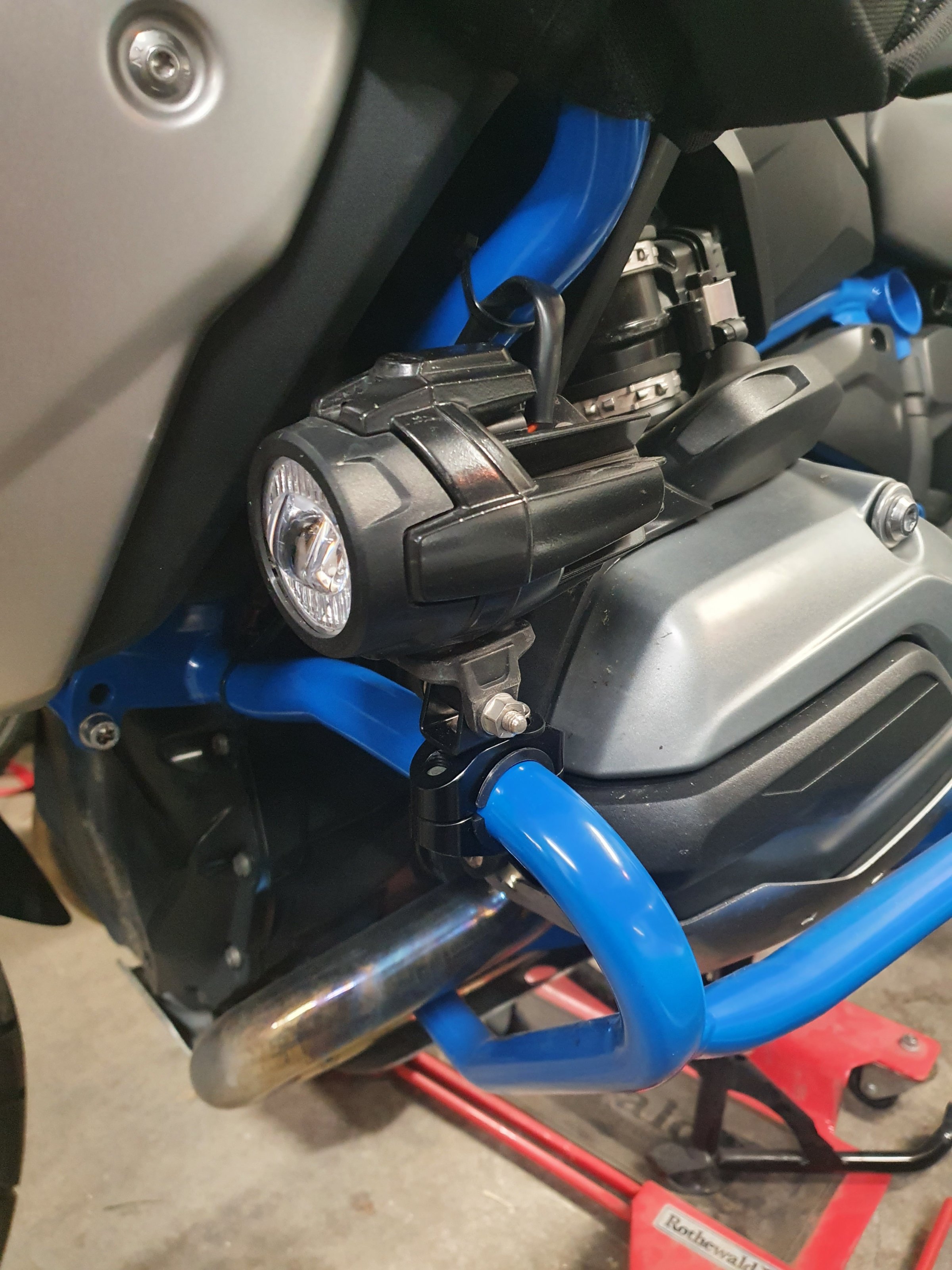

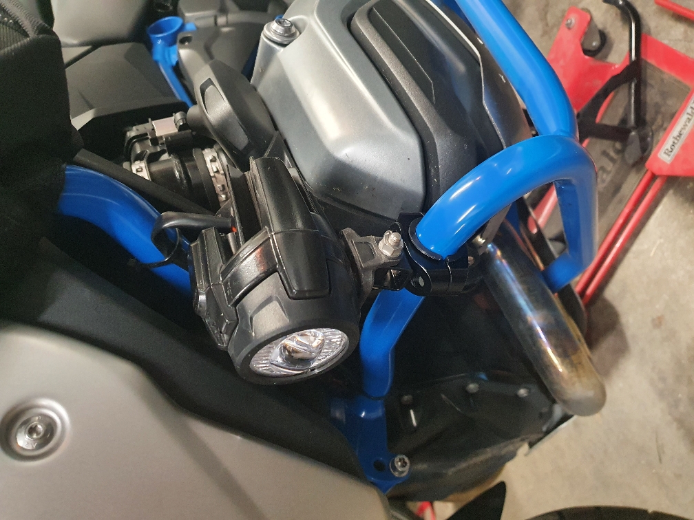

Hallo, darf man den Kabelanschluss nach oben setzen oder muss er nach unten. Danke
Gast29174
Ich würde die Zusatzscheinwerfer nicht verkehrt anschließen - warum möchtest du sie so anbringen ?
bmw1150gs
02.04.2015
3
Hallo, danke für die Antwort. Ich habe Motorschutz und Zylinderschutz von Wunderlich montiert. Da der Original Halter vom LED Zusatzscheinwerfer entfällt und der Ersatz Halter von Wunderlich mir nicht gefällt, habe ich die Scheinwerfer mit Universal Halter am Motorschutzbügel befestigt. Optisch finde ich sie gut Plaziert, Kabelanschluss aber eben oben. Im Netz gabe ich nichts über Einbau- Lage gefunden. Bild im Anhang. Deshalb meine Frage. Dankeschön, Arno.
Gast29174
Ok jetzt verstehe ich deine Frage. So viel ich mich erinnern kann hat hier noch niemand die Scheinwerfer falsch herum angebracht.
Ich könnte mir vorstellen, dass sich oben bei Regen dann das Wasser sammelt und in den Zusatzscheinwerfer eindringt bzw. auch
die Steckerverbindung naß wird. Ich schau mir mal kurz den Motorschutzbügel auf der Homepage an
Gast29174
Also ich bleibe jetzt mal bei meiner Ansicht, dass das so nicht gut funktionieren wird. Aber vielleicht gibt es hier noch andere Meinungen .
Nur eine Idee keine Ahnung ob das funktionieren kann.
Du schraubst diese silberne Halterung an deine schwarze Halterung und dann befestigst du den Zusatzscheinwerfer richtig herum oben an der silbernen Halterung. Allerdings weiß ich nicht welchen Durchmesser die silberne Halterung hat.

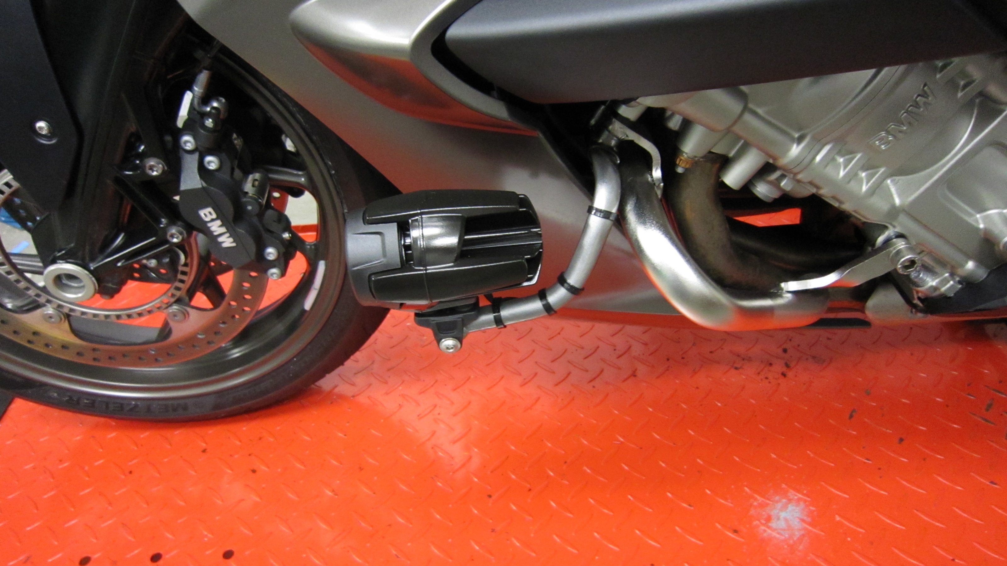

Nope. Ich bin so eine Konfiguration über 80.000km auf der GT gefahren. Hält alles dicht... :wink:

Hallo, danke für die Antwort. Ich habe Motorschutz und Zylinderschutz von Wunderlich montiert. Da der Original Halter vom LED Zusatzscheinwerfer entfällt und der Ersatz Halter von Wunderlich mir nicht gefällt, habe ich die Scheinwerfer mit Universal Halter am Motorschutzbügel befestigt. Optisch finde ich sie gut Plaziert, Kabelanschluss aber eben oben( Halterbedingt ). Im Netz habe ich nichts über Einbau- Lage gefunden. Bild im Anhang. Deshalb meine Frage. Dankeschön, Arno.
Andi#87
Andi#87
07.11.2010
20.952
42781
R 1250 GSA 2019
BMW verbaut die Zusatzscheinwerfer in verschiedenen Modellen in verschiedenen Positionen. Dem AMP Stecker ist es egal wo er sitzt (Dicht ist Dicht) und dem Scheinwerfer eigentlich auch :wink:

ich beschäftige mich auch mit dem Thema Zusatzscheinwerfer an der GS und Einbaulage / -position. Ich bin im Netz auf die Aussage gestoßen, dass u.a. die E-Kennzeichnung ausschlaggebend ist. Ist diese auf dem Glas vorhanden darf sie nicht auf dem Kopf stehen - dann ist der Scheinwerfer falsch herum eingebaut und so nicht zulässig...
Noch eine andere Frage: Ich habe die Originalscheinwerfer noch nicht näher betrachtet / in den Händen gehabt. Kann man diese nicht auseinandernehmen und dann drehen, damit sich das Kabel dann unten befindet? Ich vermute mal nicht, sonst hätte dies bestimmt der Eine oder Andere gemacht...
LG Marco
Andi#87
Andi#87
07.11.2010
20.952
42781
R 1250 GSA 2019
Nein. Die sind nur mit Gewalt auseinander zu bringen. Und danach warscheinlich auch nicht mehr dicht.
Schick doch mal deine Rechercheergebnisse hierher (und in Kopie an BMW). bin auf die Antwort gespannt.
