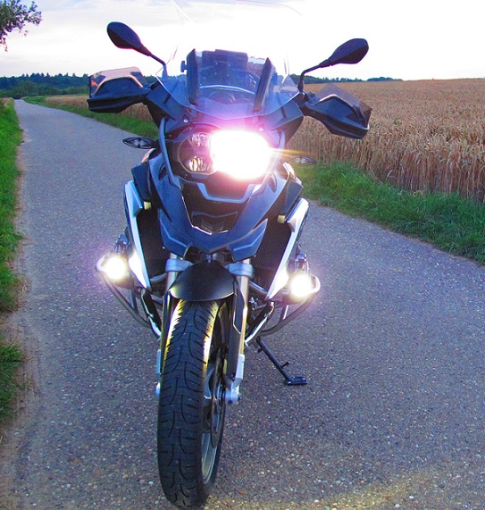

Gast29174
Ja ich habe die Zusatzscheinwerfer unten am Motorschutzbügel befestigt aber damit es von der Kabellänge reicht habe ich den Kabelbaum der ADV genommen - der ist länger
Bist du sicher, dass die Halter passen ? oder gibt es da mittlerweile neue ?
fuchs2266
25.08.2017
387
R1200GS Rallye
So will ich das haben, genau so! Den Kabelbaum kann man einzeln kaufen? Und die Halter hab ich ausprobiert. Scheinen zu passen. Nur scheint es recht eng zu werden, die Scheinwerfer sind ja sehr lang.
