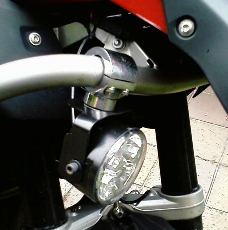

Deswegen habe ich mir jetzt Tagfahrlichter für 99€ in Top Qualität angebaut. Leuchten natürlich nicht die Fahrbahn aus, sind aber erstklassig geeignet, mit dem Mopped wahrgenommen zu werden. Ach ja, obs wirklich legal ist, ist auch noch nicht klar. Einerseits dürfen Tagfahrleuchten lt UN-Beschluss inzwischen an Motorräder angebaut werden, aber andererseits muss das Fahrlicht (bisher) bei Zweirädern an sein... Ich fahre damit, habe aber die schriftliche Auskunft vom "Verkehrsministerium" immer dabei.

Kannst du noch etwas mehr zu deiner Lösung sagen und vor allem auch zeigen?..

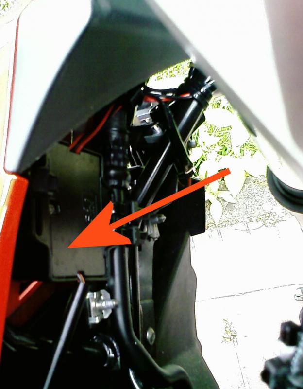

Sind Tagfahrleuchten eines großen Autozubehörladen, der mit A.. anfängt, die Schellen zur Befestigung sind Instrumentenhalter und stammen von Tante Louise (gibst aber so oder ähnlich bei jedem der üblichen Verdächtigen). Die Umschaltelektronik kann direkt an die Batterie angeschlossen werden, die Scheinwerfer schalten erst ein, wenn der Motor läuft, da die Elektronik auf die Restwelligkeit bei laufender Lichtmaschine einschaltet. Im Ruhezustand zieht sie 6 mA, wenig, aber entlädt innerhalb von zwei Monaten auch die Batterie, deshalb könnte man noch einen Schalter dazwischen hängen. Die Scheinwerfer haben je 4 LED mit 1W und erscheinen Entgegenkommern deutlich heller als der normale Scheinwerfer. Die Elektronik habe ich linksseitig (in Fahrtrichtung) in der Verkleidung untergebracht und mit Kabelbindern an den Rohren befestigt. Nur dieser Platz und präzise Anbringung stellt sicher, das die Gabel auch bei Lenkeinschalg und tiefer Einfederung noch freigängig ist - also aufpassen! Die Signalleitung, die ans Abblendlicht geklemmt wird, und dafür sorgt, dass die Tagfahrleuchten abgeschaltet sind, wenn Abblendlicht in Betrieb ist, habe ich nicht angeschlossen (nur vorbereitet), da ja z.Zt. das Ablendlicht für Motorräder definitiv vorgeschrieben ist. Ansonsten gibt es für Motorräder nur die o.g. Aussage, dass seit Dezember 2009 Tagfahrlampen auch an Motorräder dürfen, aber es gibt nichts, das dazu zwingt, sie auszuschalten, wenn das Abblendlich an ist. Ich vermute, dass die "Zusatzscheinwerfer" von BMW auf genau demselben diffusen Rechtshintergrund basieren. Eigentlich sind die LED-Module dort ja Nebellampen....
Die Fotos zeigen noch ein paar Details.
Zur Erfahrung: Angehalten wurde ich von der Rennleitung bisher nicht, trotz mehrfacher Kontrollen. Ich habe die genannte Erklärung vom Bundesministerium f. Verkehr usw. wirklich dabei (leicht zu googeln), gabs auch schon hier im Forum. Die excellente Wahrnehmbarkeit wurde mir schon von vielen Leuten bestätigt, die Leuchten sind sehr viel auffälliger als die alten originalen Zusatzscheinwerfer (H7). Mit den Dingern fühle ich micht auf der Autobahn bei Highspeed jedenfalls viel wohler, als ohne. Auf der normalen Straße habe ich sie nicht immer in Betrieb (ich habe den erwähnten Schalter dran).

Danke dir. Solange du keine Eigenwerbung machst hat hier sicher keiner etwas dagegen wenn due ATU ausschreibst. Habe im Online-Shop allerdings nichts dazu gefunden. So wie ich das sehe sind das auch die Hella-TFLs wie von Claus?

Nein, sind definitiv nicht von Hella. Kommt mit Preis auch nicht hin, die ATU Teile kosten nicht einmal die Häfte, gehören aber auch auf den zweiten Blick in eine ähnlichen Liga. Ich hatte sie im Onlineshop gefunden, weil ich den Prospekt noch hatte - Suchbegriff war schwierig. Gibts in zwei Versionen, rechteckig und rund. Die rechteckigen passen aber überhaupt nicht zum GS Design. Die Scheinwerfer selbst sind übrigens (Silikon-)vergossen und m.E. damit auf Dauer wasserdicht. Hinten sind Kühlrippen dran, die auch wirklich funktionieren, nicht nur Tarnung. Da die LED ordentliche 1 Watt Crays sind, sind m.E. alle Voraussetzungen für ein langes Leben da. Auch die Elektronik und die Stecker machen einen ordentlichen Eindruck. Lediglich der Haltebügel der Scheinwerfer ist sehr dünn. Er reicht zwar für die Lampen (wiegen ja kaum was), aber der könnte schnell gammeln oder brechen. Ich habe sie aber erst seit ca 4 Wochen dran. Bei den Vorräten, die ich im ATU Regal gesehen habe, muss es die eigentlich noch geben.
