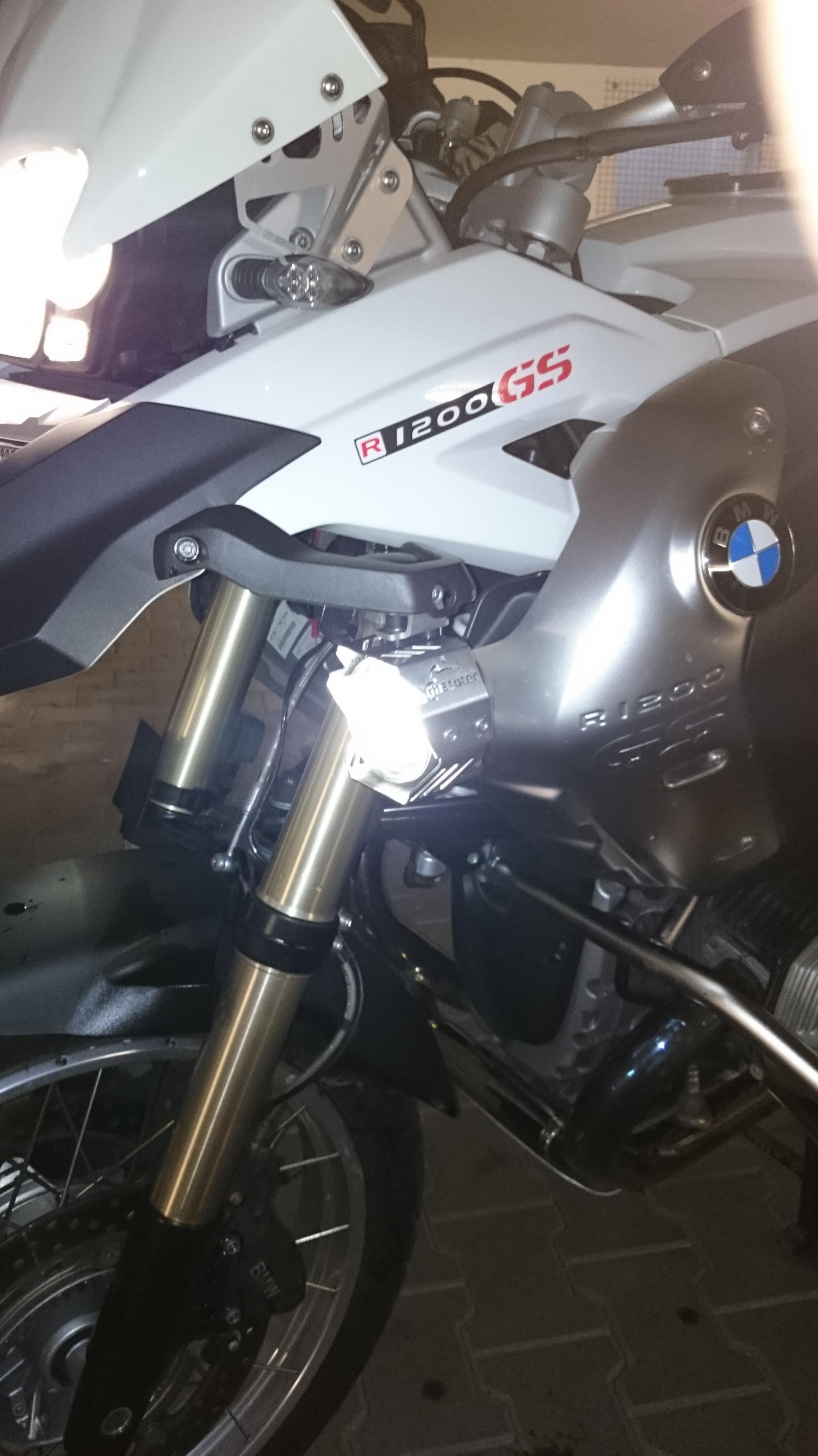

Hallo Leute
Habe heute meine Zusatzscheinwerfer montiert und nun habe ich klitzikleines Problemchen.
Da die Halter der ZSW und die origial BMW Halter aus Kunststoff sind,
lassen sie sich im festgeschraubten(kurz vor nach fest kommt ab) Zustand minimal verstellen, was mir nicht gefällt.
Könnten da gerändelte Unterlegscheiben helfen?
MfG Papa
Gast 41871
vielleicht kannst Du weiche PVC-Streifen dazwischen legen? Ähnlich der Streifen die bei Fahrradzubehör dabei sind wenn es an den Lenker geklemmt wird.

Hallo Leute
MfG Papa
Hallo Papa,
sind das diese Halter?
Bei mir sind die Zusatzfunzeln fest und lassen sich nur mit Kraft verstellen.
