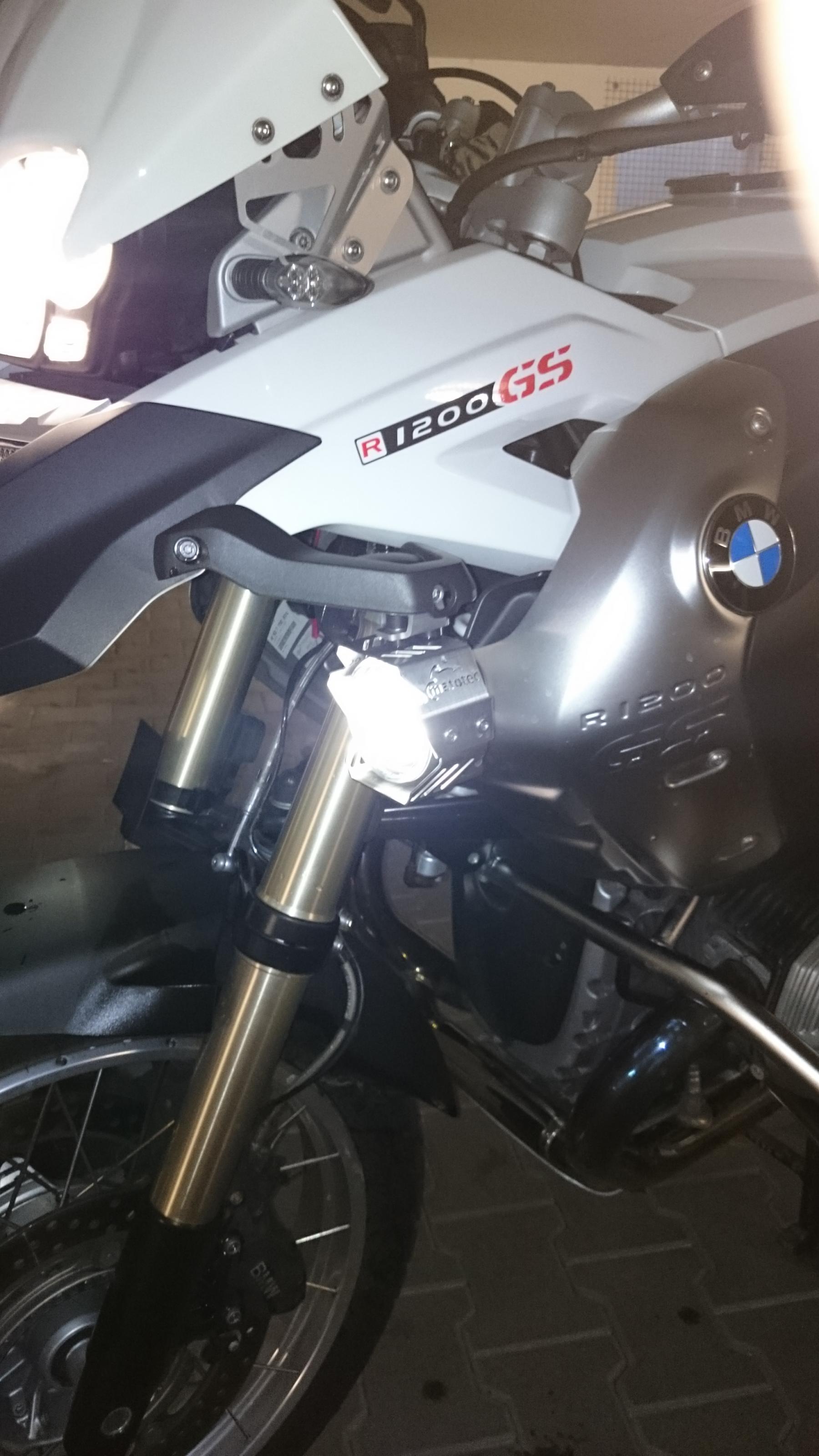

Habe heute meine Zusatzscheinwerfer montiert und nun habe ich klitzikleines Problemchen.
Da die Halter der ZSW und die origial BMW Halter aus Kunststoff sind,
lassen sie sich im festgeschraubten(kurz vor nach fest kommt ab) Zustand minimal verstellen, was mir nicht gefällt.
Könnten da gerändelte Unterlegscheiben helfen?
MfG Papa

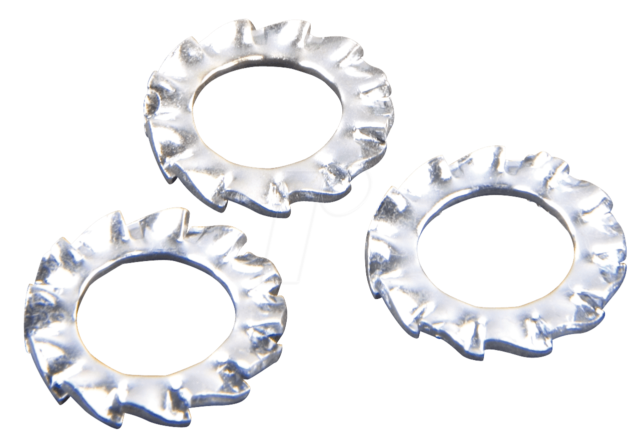

habe mir Fächerscheiben besorgt, hält auch und besser
Habe sie dann dzwischen gesteckt und siehe da , hält;)

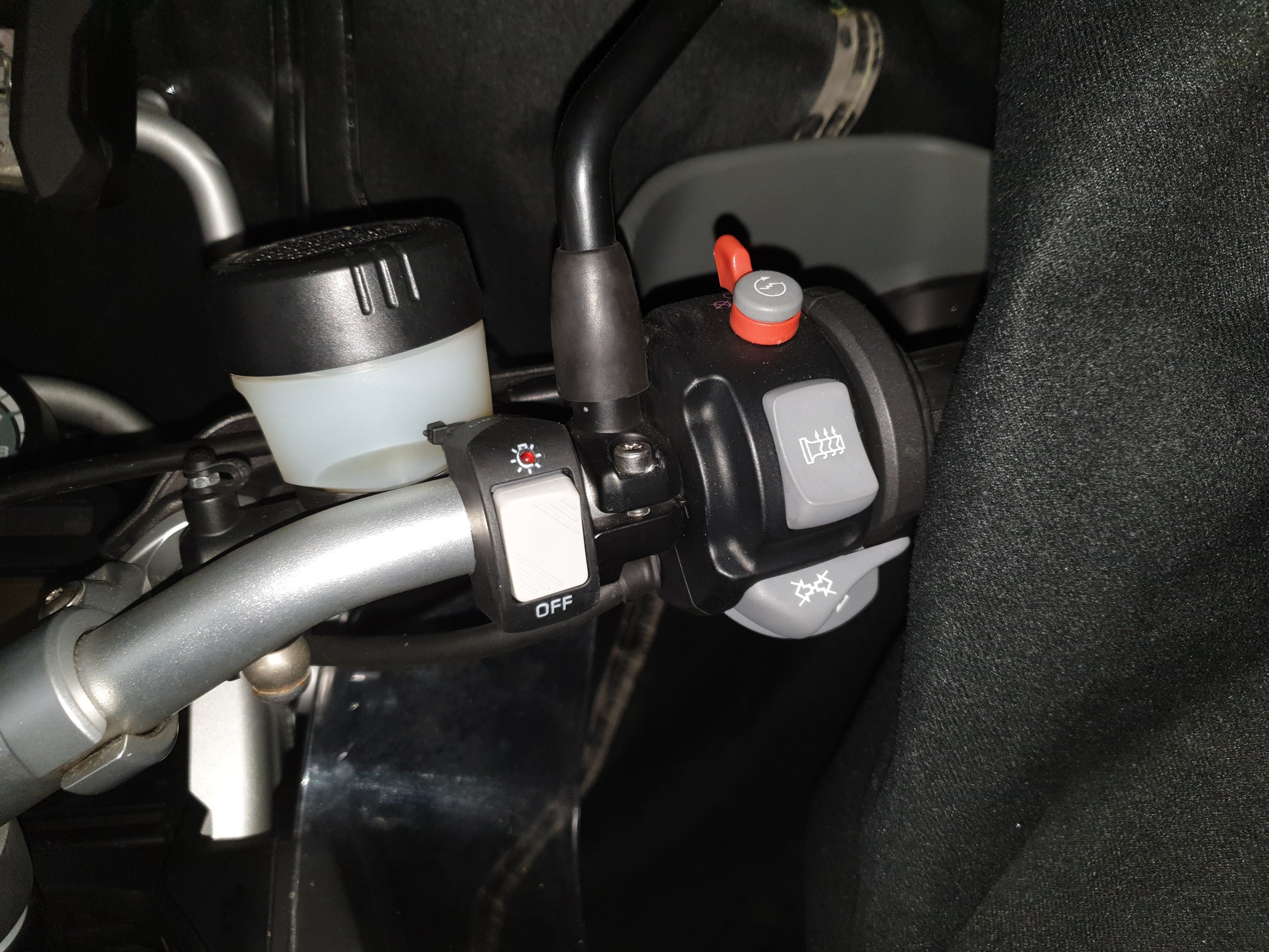

Habe mir noch einen anderen Schalter gekauft da mir der mitgelieferte nicht gefiel.
Da dieser aber keine Leuchtdiode hat, habe ich sie ausgebaut, ein Plus von einer Lampe abgegriffen, das Kabel zusätzlich durch den Kabelkanal zum Schalter gezogen. Widerstand ist an der Diode mit dran.
Anschließend ein Loch in die Anzeige gebohrt und verklebt:
