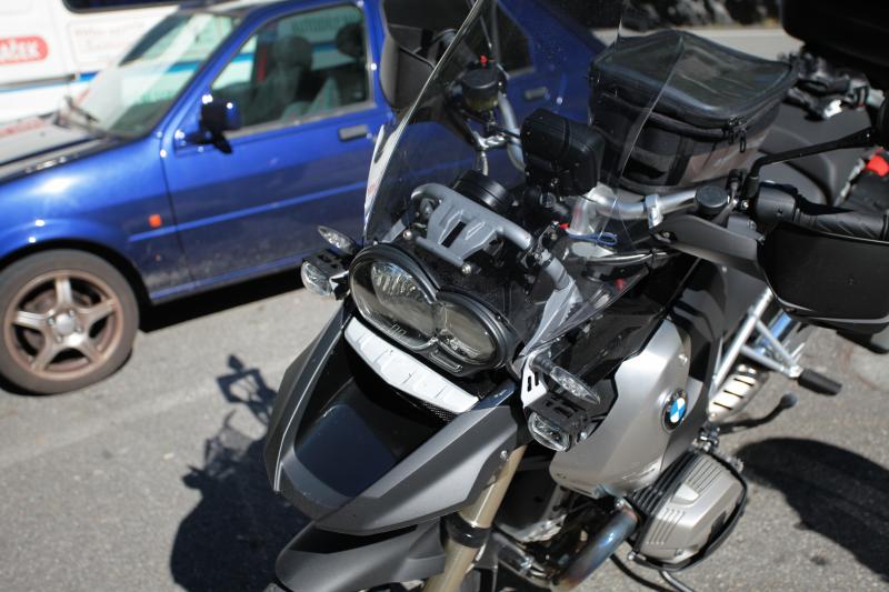

Gibts auch als kompletten Bausatz.
Mit Kabelbaum, Relais, Schalter und Halter für die Lampen.
Wird direkt an die Batterie angeschlossen.
Ich habe zwei Nebellampen gewählt. Xenon war mir zu teuer.
Von der Helligkeit reichen auch die Nebellampen.
Wegen Fotos muss ich mal ein wenig rumstöbern.
Hier ein Link

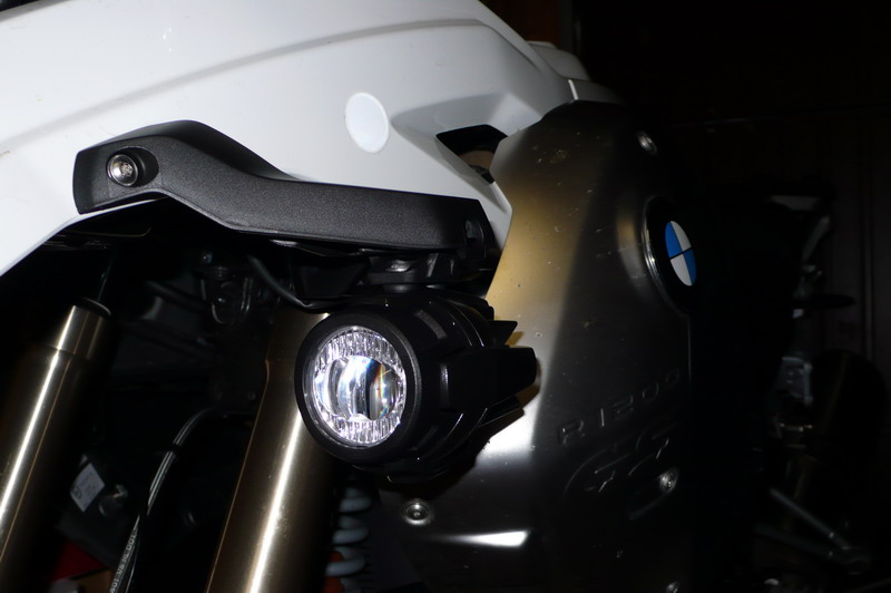

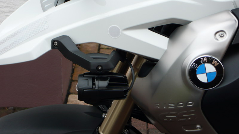

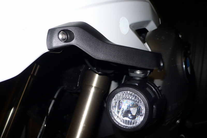

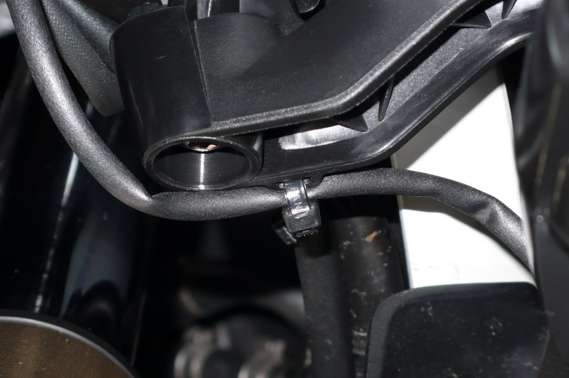

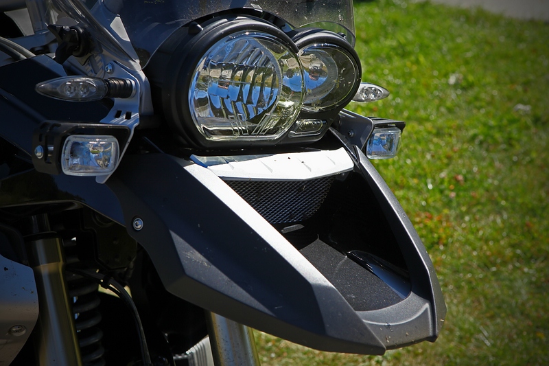

Tobias, wenn du die original BMW LED-Zusatzscheinwerfer hast dann werden die mit dem original-Halterungen am Schnabel bzw. unterhalb des Schnabels an den Verstrebungen montiert....war gestern bei der BMW-Ndl. Frankfurt und dort hatten wir das Thema...
anbei Bilder dazu von meiner 2010, welche sich von der 2011 nicht unterscheidet.
Die Verlängerung der Radabdeckung wird an der gleichen Stelle mit der vorhandenen Schraube befestigt, d.h. dort wo die Halterung der LED's befestigt werden wird normalerweise auch die Schnabelverlängerung befestigt..deshalb sind für die ADV auch andere Halterungen für die Befestigung der LED's an den Tankschutzbügeln vorgesehen.

Hallo Dirk.
das heisst, ich muss kein Loch in den Schnabel bohren um die Verlängerung ala ADV befestigen zu können?!
Werde aber aus Deiner Antwort nicht ganz schlau:confused::confused::confused:.
Kann ich die Verlängerung Radabdeckung vorne mit den Original LED Zusatzscheinwerfer kombinieren??? Werden ja anscheinend beide an der gleichen Stelle angeschraubt.
Danke schonmal für die Info´s
Grüße und ein schönes Wochenende
Tobias

Nein, du brauchst kein Loch in den Schnabel bohren, jedoch ist das Loch dann mit der ADV-Verlängerung belegt und die Halterung der LED's kann dort nicht befestigt werden, da diese auch der Form des GS-Ursprungsschnabels angepasst ist und dann auf die Aufkantung der Schnabelverlängerung aufgesetzt werden müßte..und das ist Fusch.
In dem fall das du die ADV-Schnabelverlängerung montieren möchtest wirst du die LED's woanders befestigen müssen...
Aber so elegant wie die mit der originalen Halterung befestigt werden sollen wird es sicherlich nicht gelingen= wieder Fusch...natürlich kann man irgendwelche Edelstahlwinkel irgendwo befestigen, so ähnlich wie bei vielen LED-Zubehörprodukten hier im Forum beschrieben.
Dirk

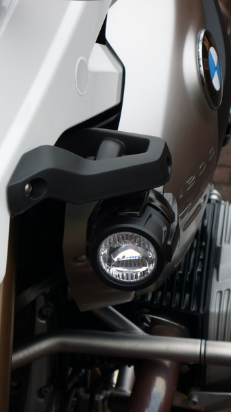

hallo qbiwahn....;)
Hab ich an meiner so gemacht, habe eine 10er mit Schnabelverlängerung.
funktioniert perfekt , passgenau und KEINE Löcher bohren......
hatte vorher die Microflooter dran, bin aber auf die LED`s umgestiegenweil:
-sieht geiler aus:D:D
-Stromverbrauch
-Microflooter zu nahe bei den Blinkern.....
-hatte ein paar Fränkli übrig....:p:p:rolleyes:

HALLALLIII...
Da ich immer mit eingeschalteten Funzeln fahre (2x55W), sieht man die dinger meiner Meinung nach nicht mehr genug.....
Die Lichtausbeute ist bei beiden gleich( in etwa).
Was ich auch noch finde: die Wunderlich Microflooter sehen irgendwie drangebastelt aus. Sie funktionieren zwar tadellos...aber eben... an einem 22000Fr. Töff.....:confused::confused:
jetzt liegen sie im Keller rum...:p
gruess us de schwiiz.....
