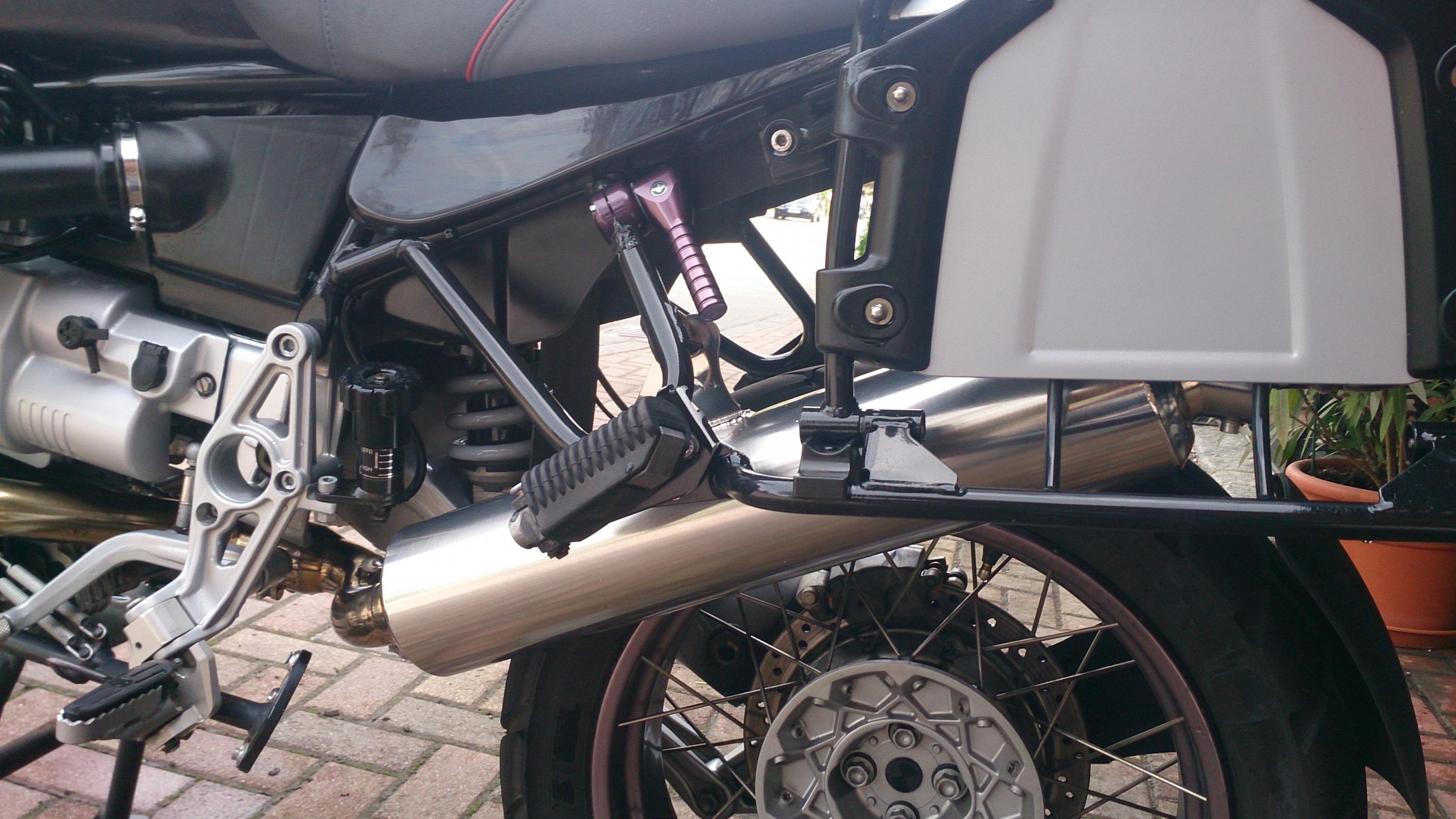

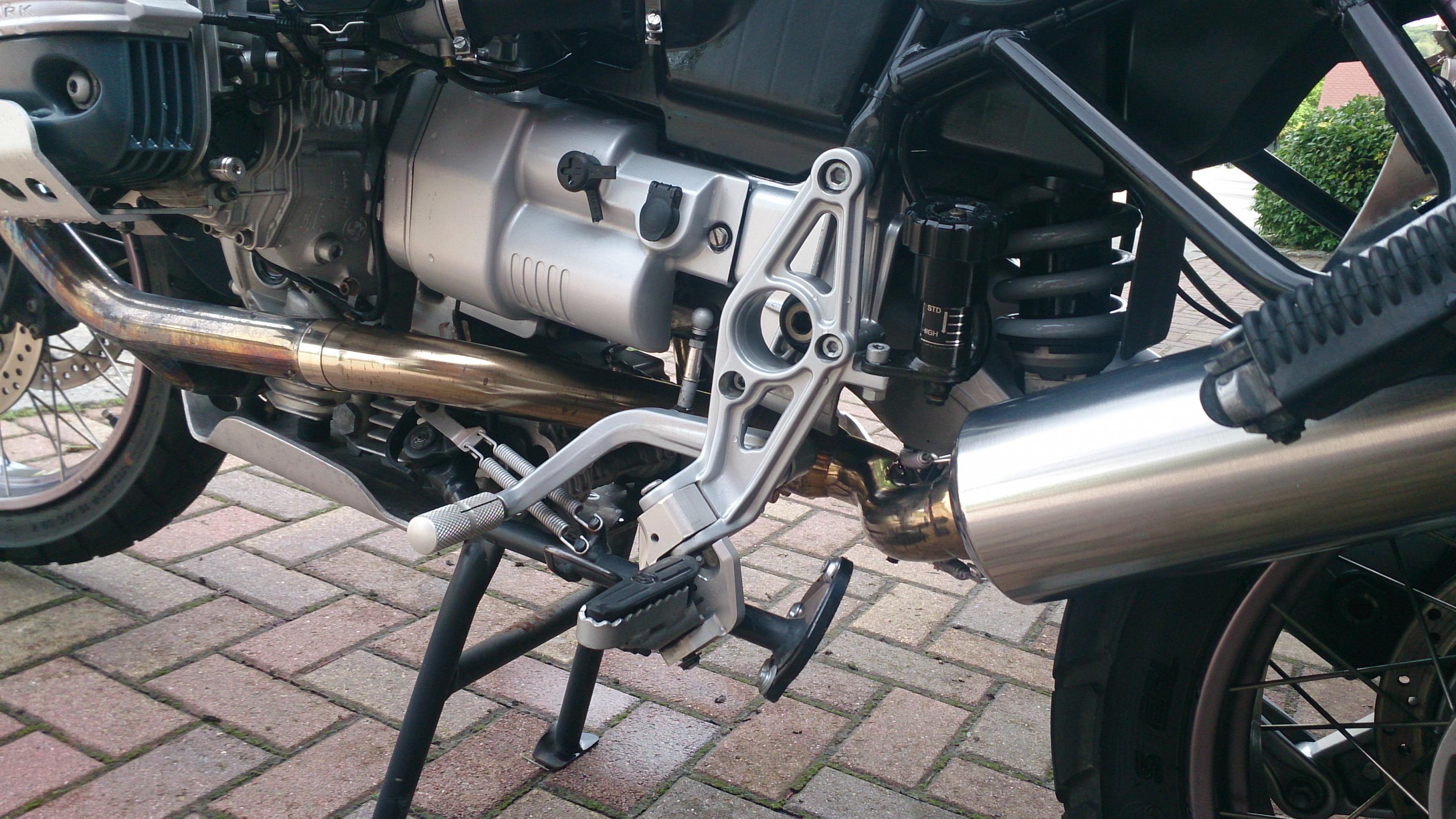

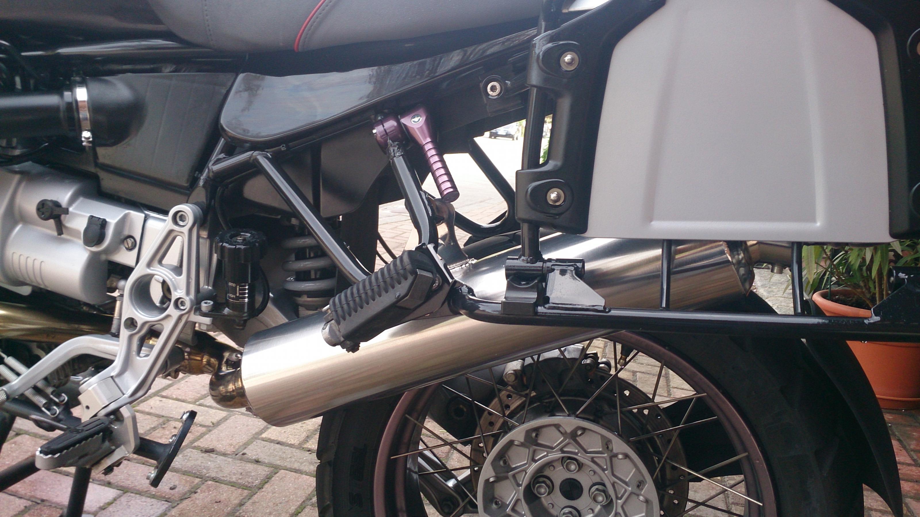

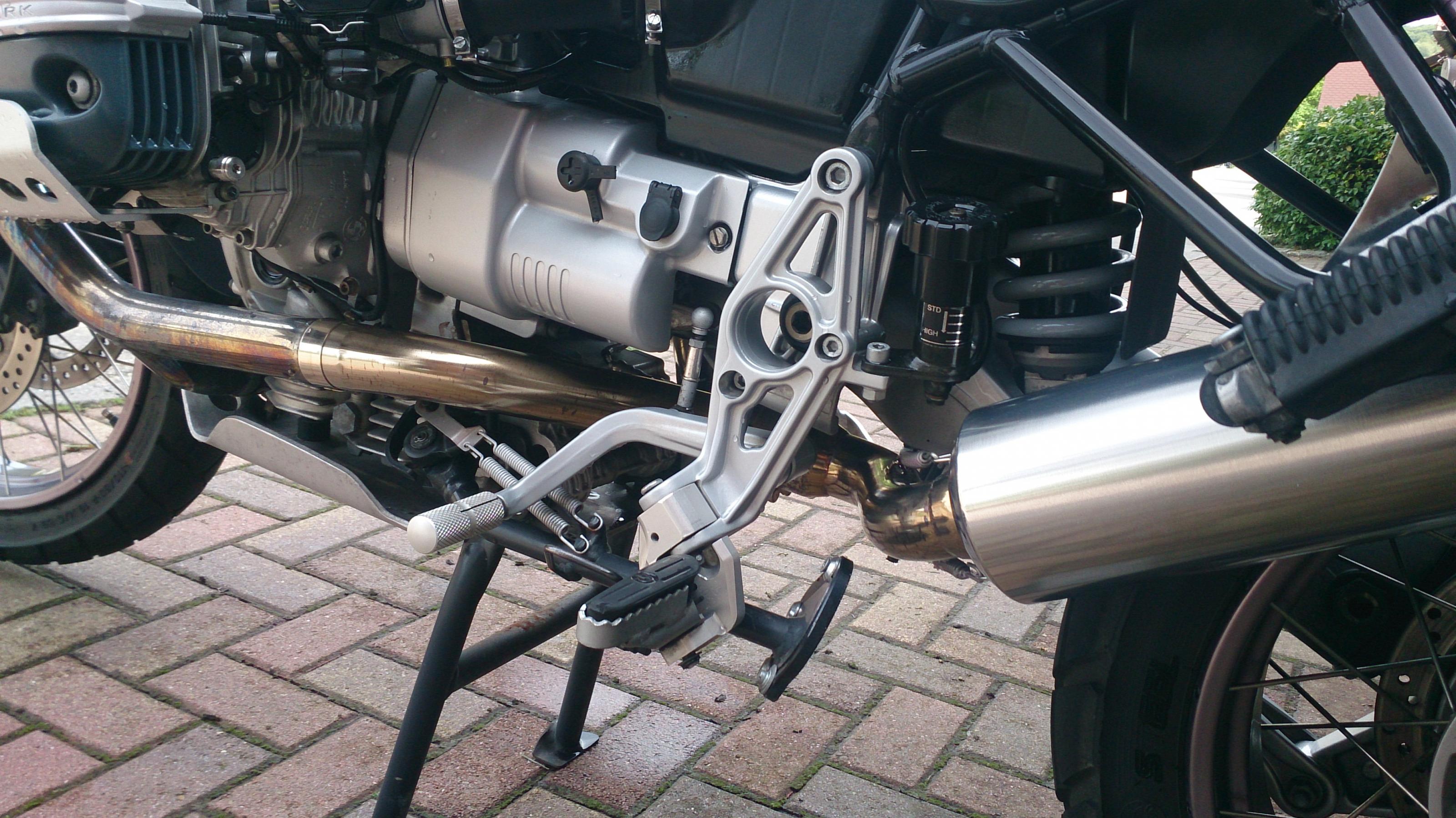

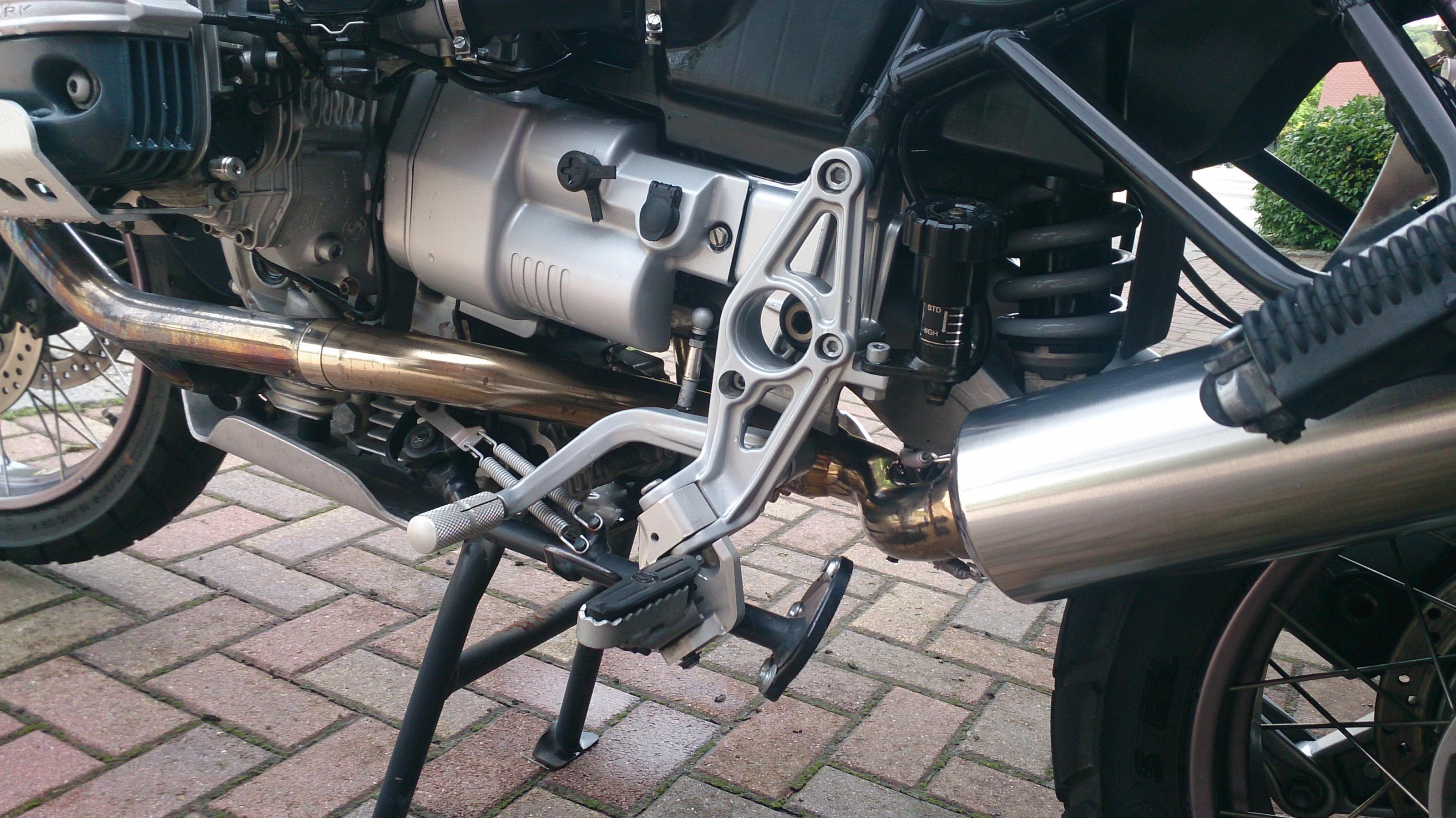

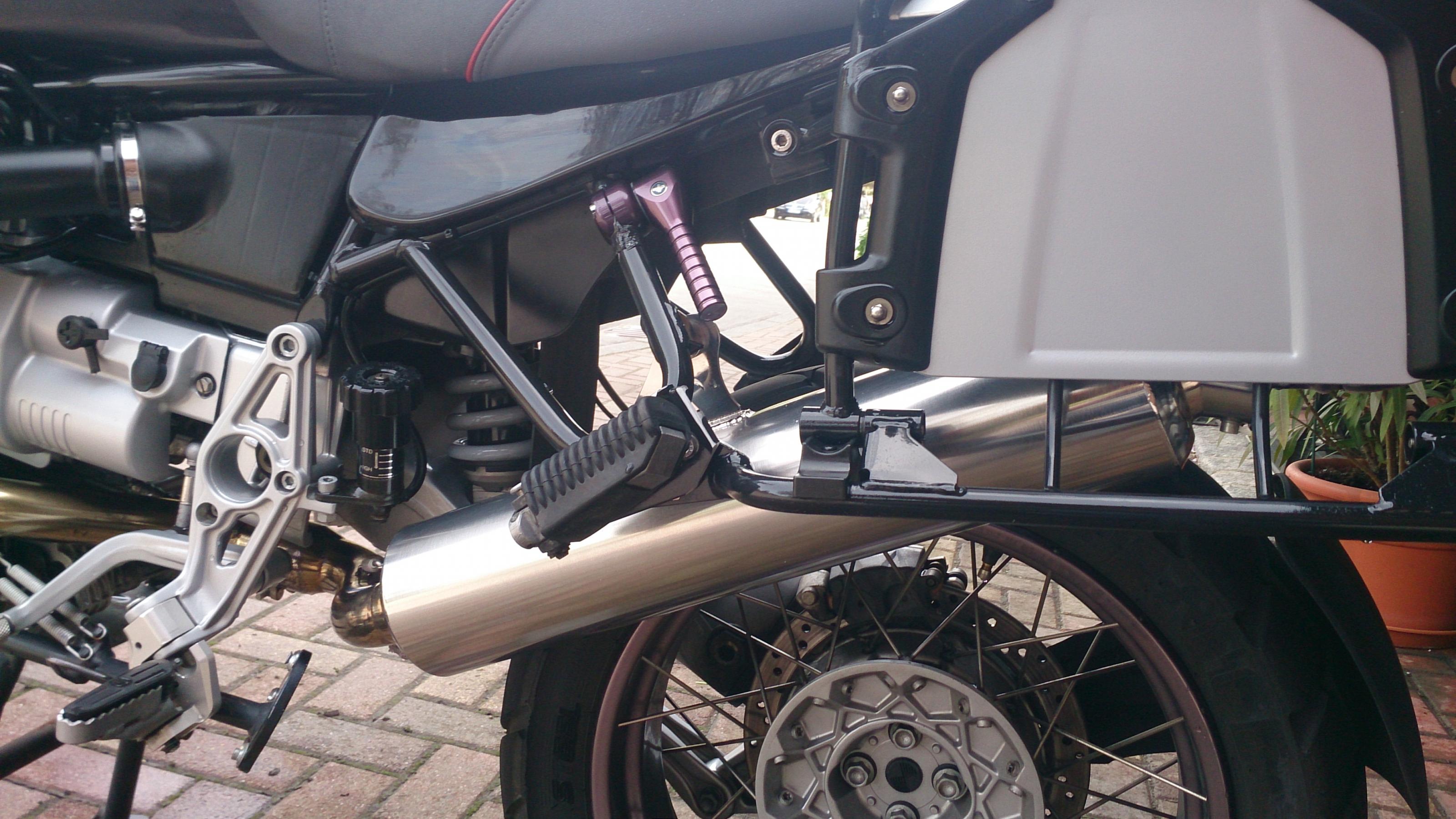

Hallo Hajo,
wenn Du aus Geislingen kommst, dann fahr doch mal rauf auf die Alb nach Ringingen. Dort findest Du den Hattech. Von dem habe ich meine Anlage. Ich bin mehr als zufrieden.

Hallo Hajo,
Anhang anzeigen 266016Anhang anzeigen 266017
HG
Solange du nicht auf den Prüfstand damit gehst, bist du zufrieden.
Ich dachte auch der Laser Topf sei gut, ist er auch im Vergleich zur Serie, bis ich die Kurve mit dem SR gesehen habe.

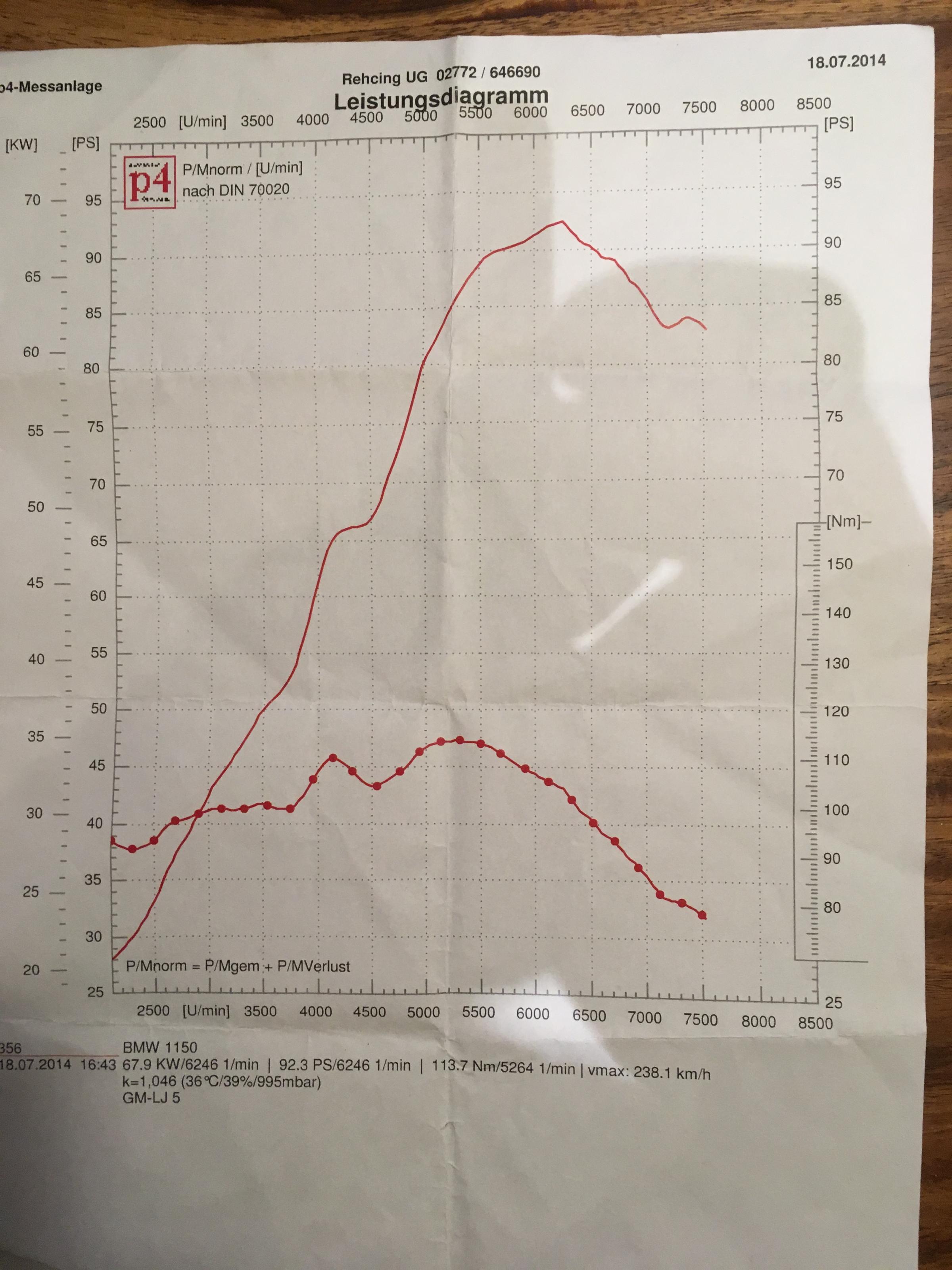

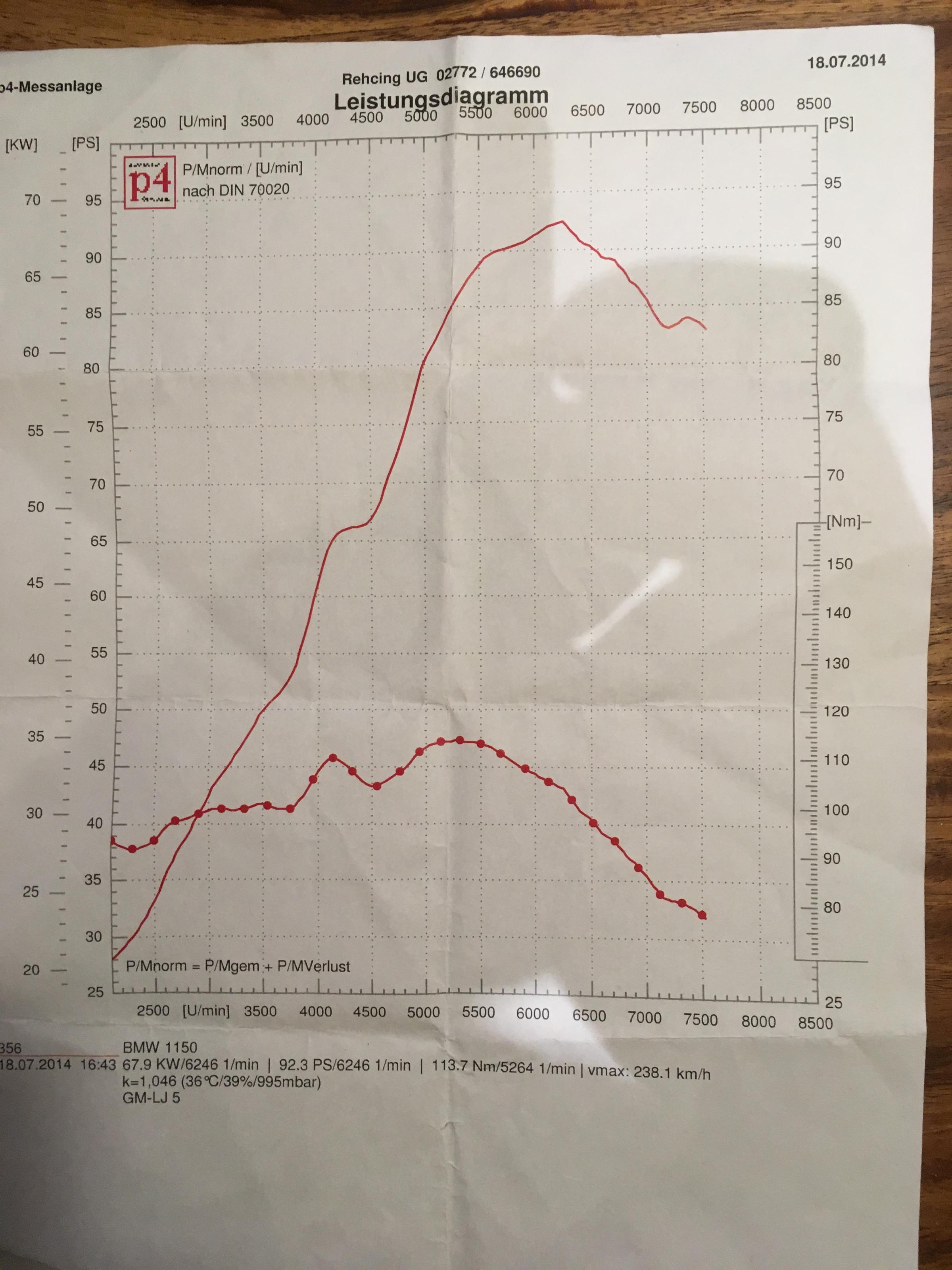

Dann zeigt mal das Diagramm org. ESD zu SR!!!
Hallihallo,
mit Kurve vom Original kann ich nicht dienen.
Aber dafür mit einem Diagramm einer R 1150 GS mit SR-Racing und 12er Einspritzventilen.
Hat mir der Meister Liedke von der Boxergarage mal übersandt. (Ist nicht mein Moped!)
Vielleicht ist der Eigentümer der Test-Karre ja hier anwesend? Und könnte ergänzen?
Grüße vom elfer-schwob

Hallo ich habe keinen Bildhaften Beweis zwische Serie und SR weil , das war 2013 und da war schon der Laser drauf und trotzdem die Mittensteigerung auf der Rolle zu sehen.
Wenn die 1150 er 95 NM hat, und ich hatte eine Steigerung von hohen 111 NM auf 125,x NM, dann sind wie auch hier bei 110 NM Erfgebniss, + 10 NM mehr als glaubhaft. Keine PS oben mehr aber dort bei 5500 sind 7 PS mehr am Rad.
für die 12 er habe ich genau den gleichen Effekt gemessen: Mittig und da auch schon ab 4500 eine deutliche Steigerung bei 6500 noch mal ein fetter Gipfel.
Besser bekommt es nur der 12 er Big Bore hin: da fällt zwischen den beiden Kamelhöckern nichts mehr runter, dort bleibt es bei einem Plateau.. Fragst du Detlef..
Kann ja sein deine Anlage hat die gleiche Steigerung, dann zeigmal bitte dein Diagramm.
Hallohalli!
Er ist anwesend... Das ist das Ergebnis des Prüfstandslaufs meiner Q.
Mit der oben genannten Konfiguration vor nem guten Jahr gekauft. Fast:
Die 12er EDs hab ich nachgerüstet, nachdem ich festgestellt hatte, dass
die trotz Ansage nicht verbaut waren. Damit läuft meine DICKE (nicht KARRE,
liebe Elfe!) nochmal etwas geschmeidiger und mit viel Bumms von unten... :o
Schön wäre natürlich ein Diagramm "vor dem Umbau". Gibts aber leider
nicht.
Apropos Gewicht: Den orig. Sammler und Topf hab ich noch in der Garage,
die Krümmer dagegen nicht. Beides leg ich die Tage mal auf ne kalibrierte
Waage in der Firma und gib dann hier das Gewicht bekannt. Allein der
orig. Endtopf wiegt schätzungsweise in etwa so viel, wie die komplette
SR-Anlage.
Die ist im Übrigen sehr fein verarbeitet. Ist an allen Verbindungsstellen
ohne Schellen dicht. Alles passt so saugend ineinander, dass ein paar
Federn und eine 8er Schraube am Topf alles stabil zusammenhalten.
