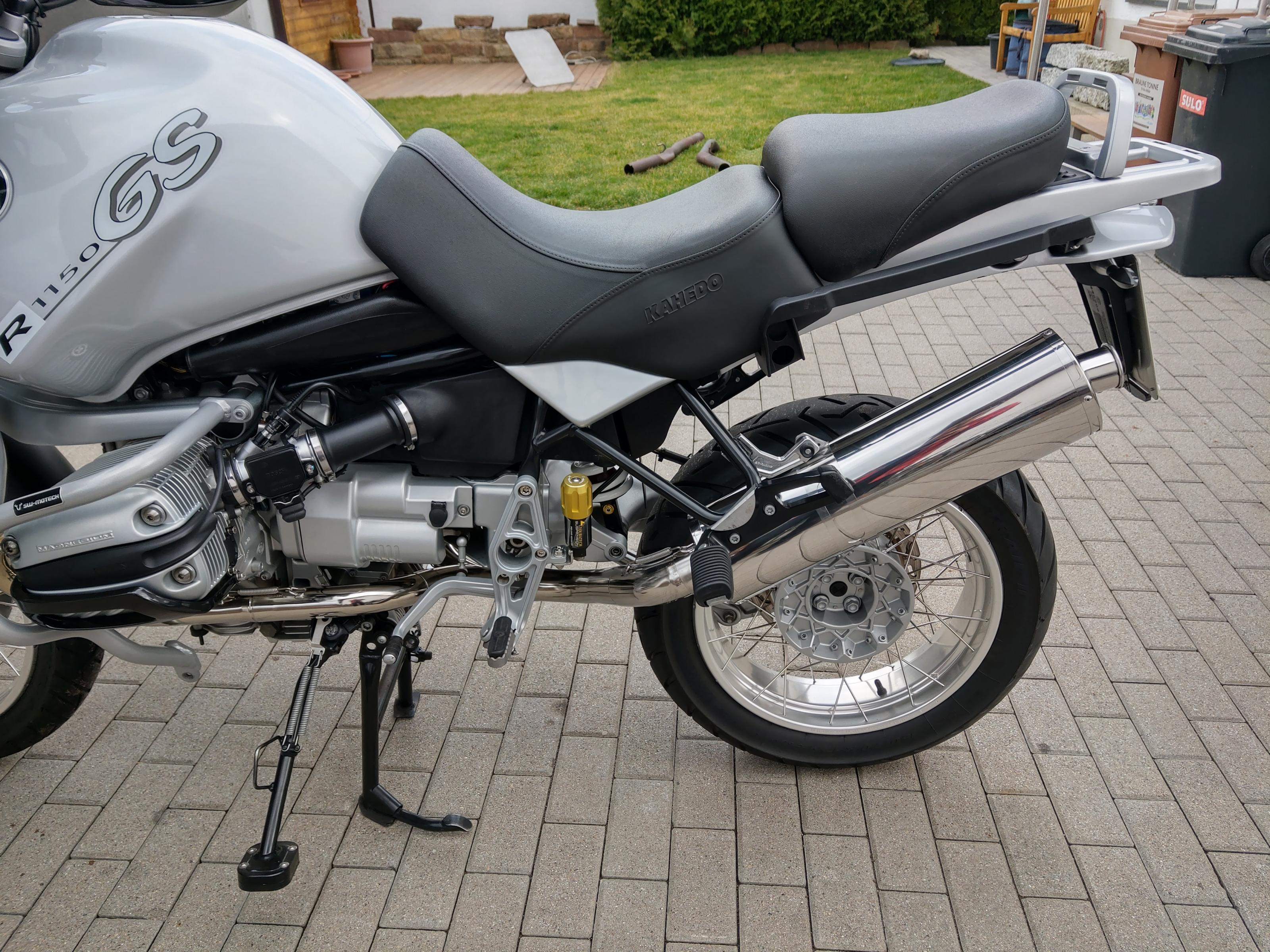

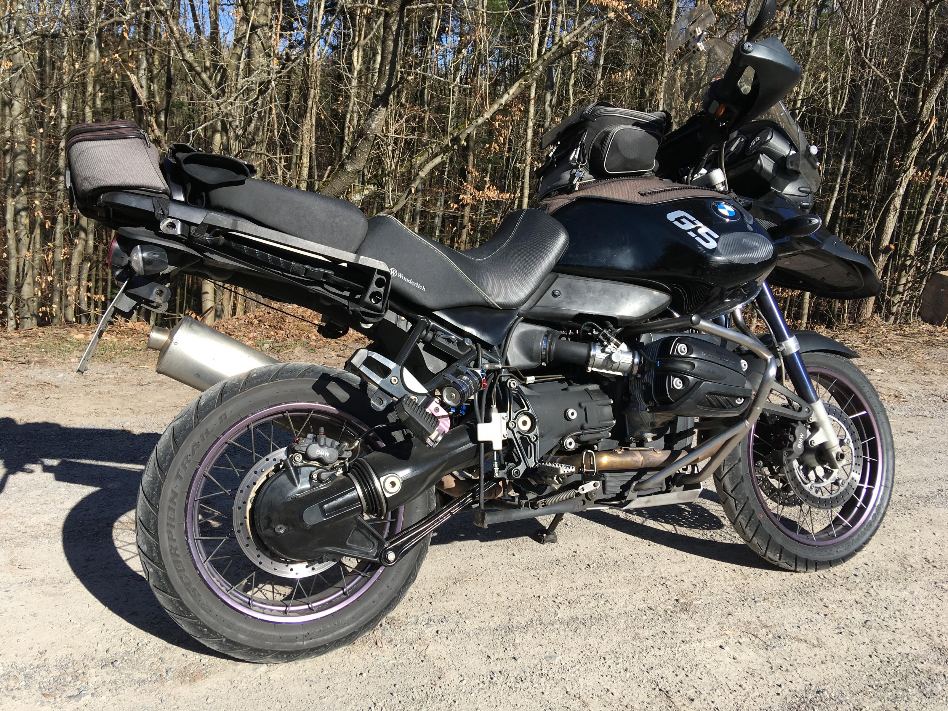

So. Habe es heute endlich geschafft, die SR fertig zu montieren und sogar noch ein paar Kilometer zwischen den Regenfällen zu fahren. Ich bin erstmal restlos begeistert. Klang sehr Bassig und kernig. Kein Vergleich zum originalen Gerödel. Die Karre hängt in allen Drehzahlbereichen besser am Gas und dreht obenraus "freier". Na mal sehen was der Prüfstand im Sommer sagt. Im Moment bin ich froh "es" getan zu haben...
Grüße Volker

Hi Trucki,
Glückwunsch zur SR-Geld-Anlage!
Richtig "schön" wird der Krümmer aber erst, wenn er goldfarben angelaufen ist. Mußt dafür noch a Bißle am Kabel ziehn.
Besonder schick finde ich Deinen "open-end-Sturzbügel"...
LG,
Rainer
Truckie
Truckie
14.03.2014
3.177
R1150GS
Hi Trucki,
LG,
Rainer
Ja Rainer. Foto war vor der Probefahrt mit Kabel und so..... :rolleyes:
Ich dachte ich probier mal einen WLAN Schutzbügel aus. Klappt noch nicht so ganz.
Gut aufgepasst :cool:
Grüße Volker

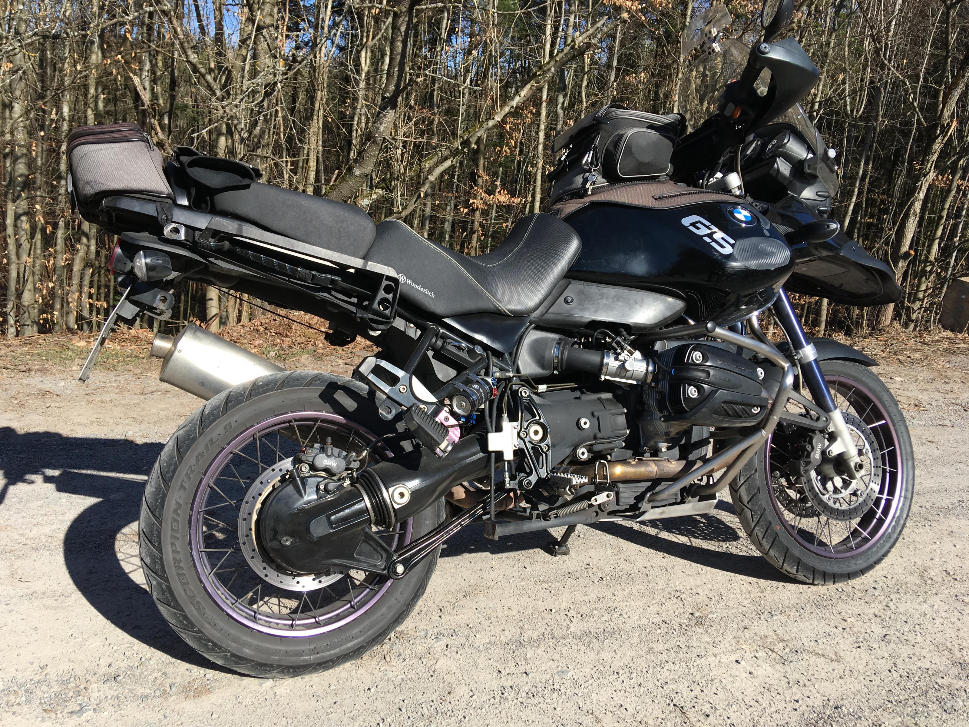

Bin ja auch schon ein paar Meter damit gefahren und bin einfach nur begeistert. Das sie nun so viel schneller und besser fährt, glaube ich allerdings nicht, denn das liegt ener daran, dass man selbst schneller fährt, weil‘s einfach geiler ist, geiler klingt und das Gasgeben mehr Spaß macht. Habe ich auch gemerkt. Es wird sicher mehr Drehmoment und Leistung vorhanden und messbar sein, aber ich glaube, der Sound macht die Musik und überträgt sich auf den Gasgriff.
Erstaunlich finde ich, dass die Anlage auf meiner neuen wesentlich besser klingt als auf meiner alten, wo ich sie schon seit 2003 spazieren fahre - was aber vielleicht am Suzuki-Endtopf liegt, den mir der Sepp damals noch versehentlich untergejubelt hat. Jetzt bekomme ich einen neuen und bin gespannt, wie es dann auf der alten klingt - die aber erstmal wieder zusammengebaut sein muss...
Und jetzt hat der Technik-Spezialist noch eine Frage:
Habe gehört, dass man da noch irgendwas abstimmen kann und keine Ahnung, was, wo und wie. Und vor allem wer kann das - jeder, der einen Prüfstand hat oder macht ein anderes Eprom Sinn, das mehrere Kennfelder hat? Mal wieder keine Ahnung....
Schöne Grüße vom Machtien

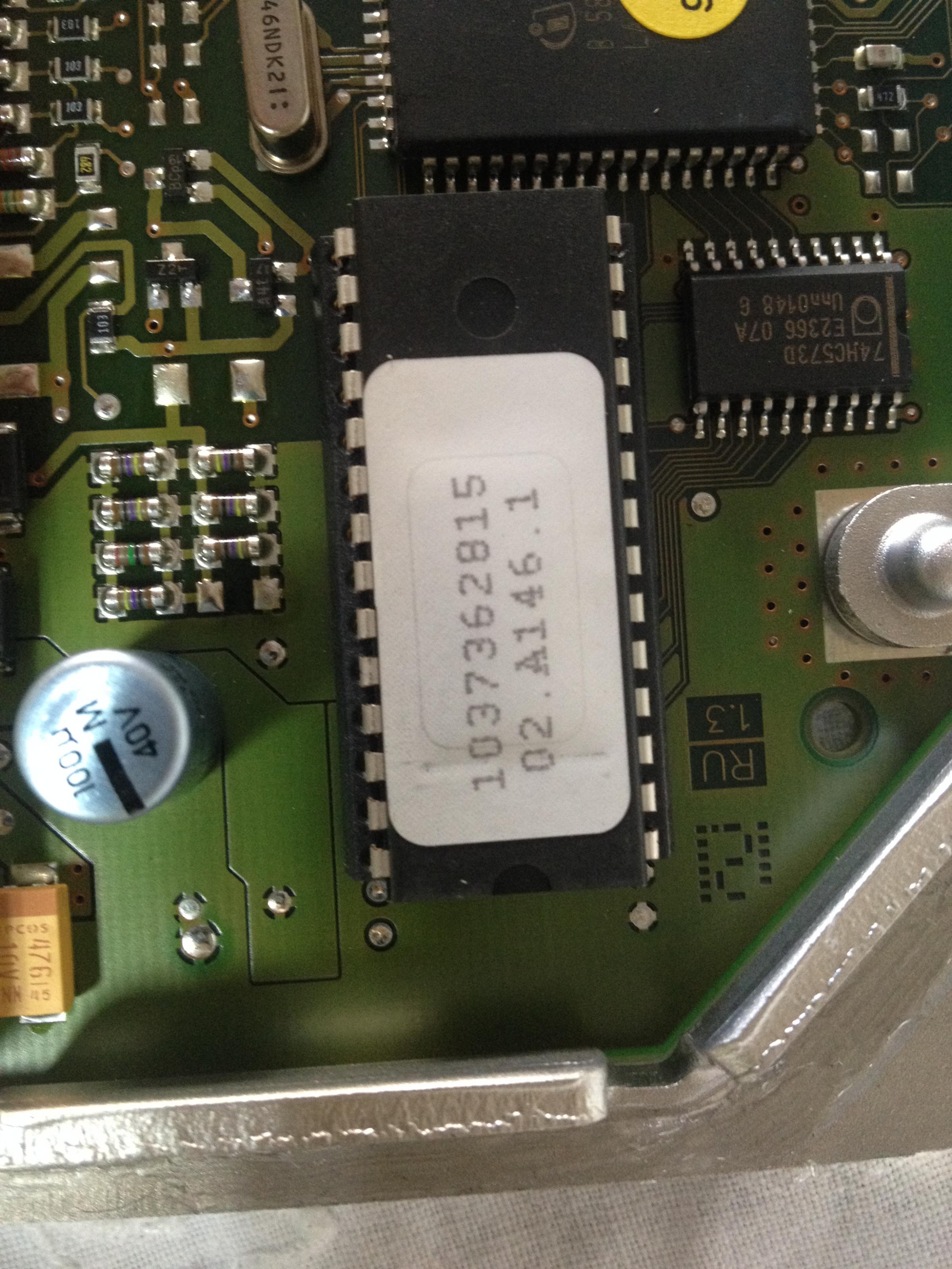

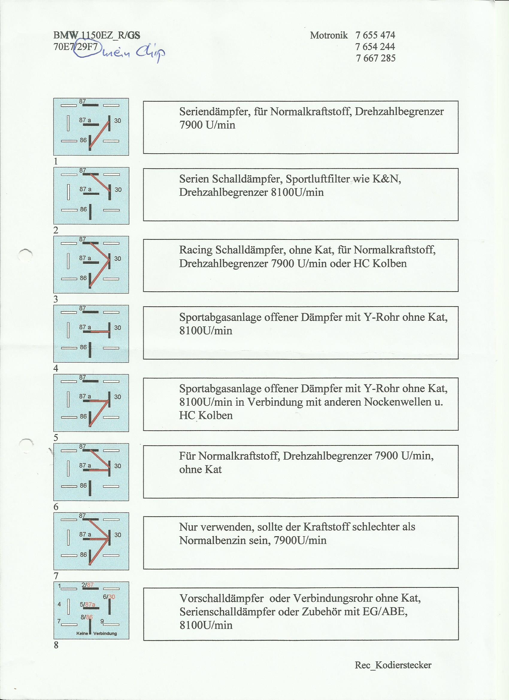

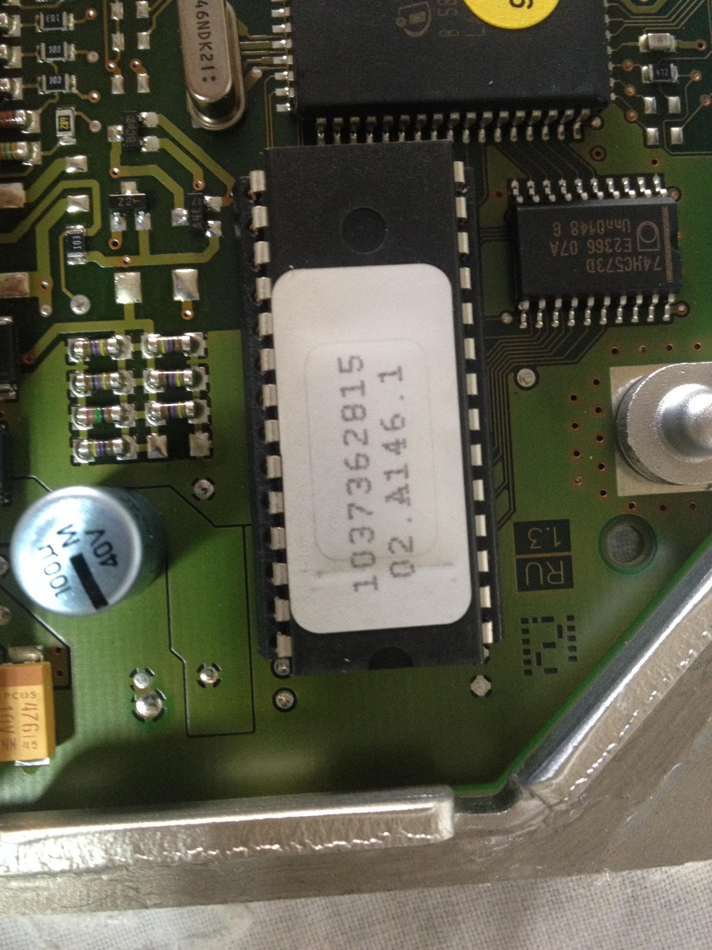

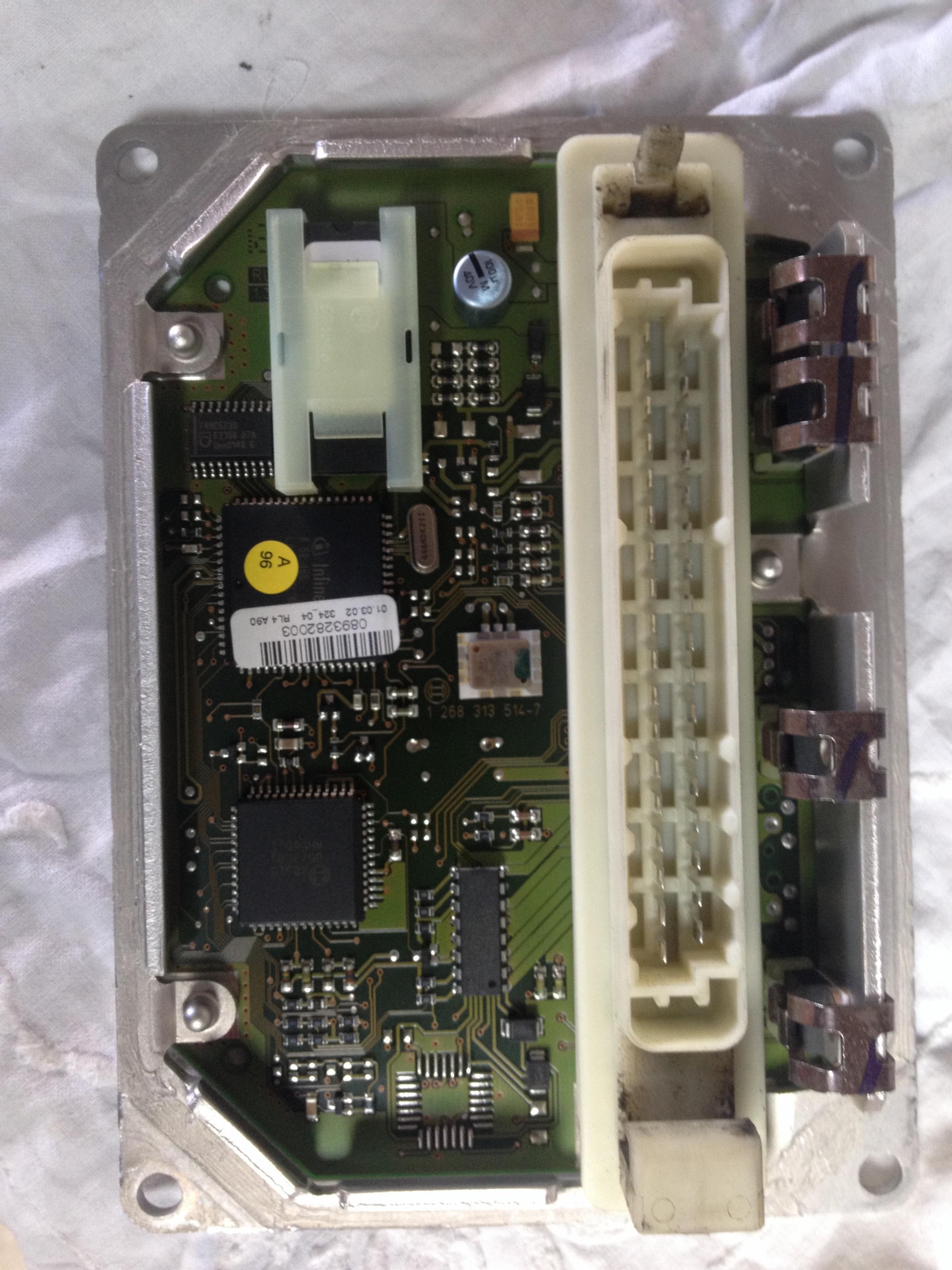

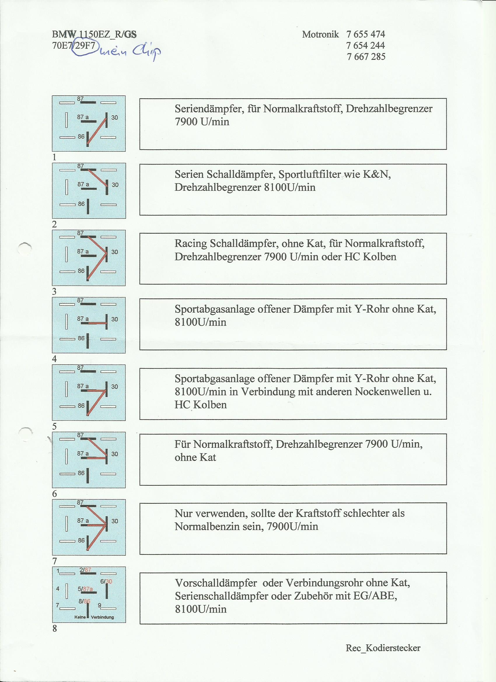

Hi Machtien.
Meister Liedke hat in seinem Chip unter anderem ein Mapping welches auf "Sportauspuff" programmiert ist. Das hat meines Wissens bei SR gut gepasst. Hat glaub ich Klaus mal geschrieben, oder? Ich fahre wenn es terminlich passt auf jeden Fall mal zu ihm.
Grüße Volker
elfer-schwob
elfer-schwob
09.04.2008
8.811
im Murrdäle
1150 GS-A, R 80-Umbau

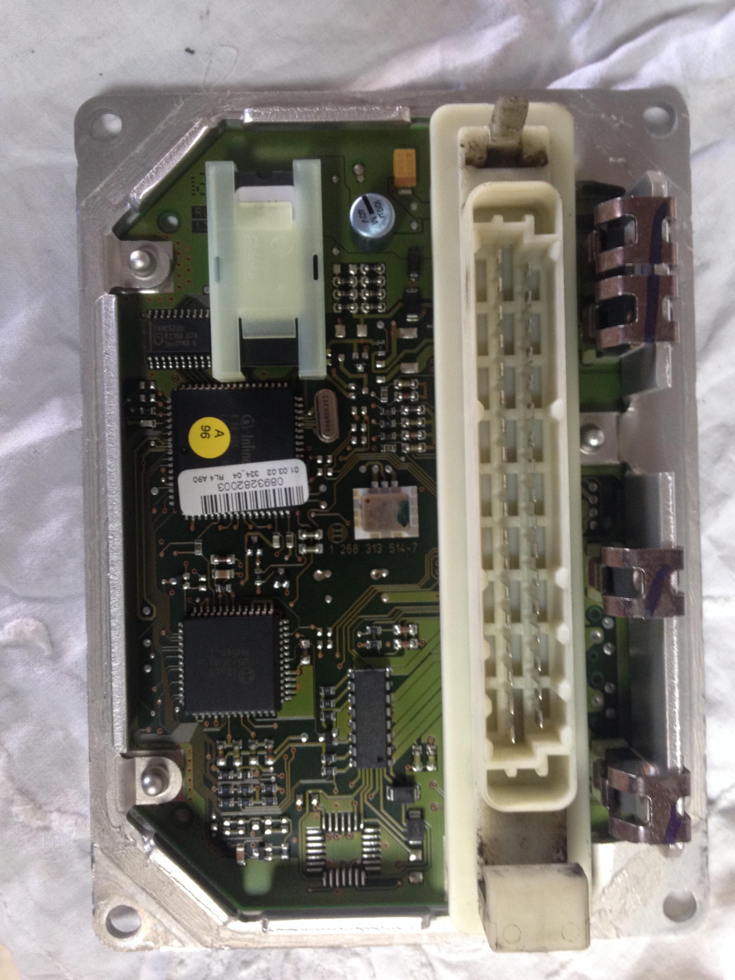

Hi Machtien,
das bloße Einstellen der Mappings zum Abruf auf dem Liedke-Chip ist auch für Technikdummies kein Prob. Das wird einfach mittels Kabelbrücken (kurze Kabel mit Flachsteckern an den Enden) im Sicherungskasten geschaltet. Von den 8 abrufbaren Programmen kommen mit Deiner Konfig eh nur 1-2 in Frage.
Etwas futzeliger ist vielmehr das Öffnen des mit Silikon verklebten Steuergeräts. Und evtl. das Ersetzen des Chips. Aber Du hast ja noch die Schöne mit den schlanken Fingern in Hinterhand!?
Ich hab unten mal die Mapping-Liste drangehängt. Ist aber wohlgemerkt für meine Einzelzünder. Deine DZ kriegt - glaube ich - nen anderen Chip. Der Chip sitzt unter der Plastikabdeckung im 1. Bild oben links.
Wenn Du den Meister L. ans Rohr kriegst, ist der sehr geduldig, hilfsbereit und berät Dich umfassend. Er selbst verbaut ja auch die SRs und stimmt die Motoren dann ab. Aber ohne zusätzliche Bauteile, wie z. B. PowerCommander, gibts nicht mehr viele Stellglieder, wo man noch dran drehen könnte.
LG, Rainer
