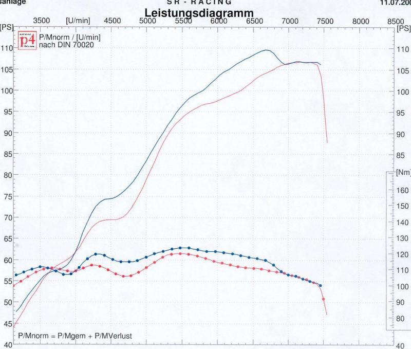

Das u.a. Leistungsdiagramm zeigt die Leistungssteigerung im mittleren Drehzahlbereich und den Leistungsabfall auf Normalniveau bei Drehzahlen über 6.800 U/min, die ich eh kaum nutze :cool:
Viele Grüße
Georg

Das passiert, wenn man die Motorsteuerung auf die SR-Anlage abstimmt:
:D
Einmal mit Rapidbike abgestimmt, SR-Racing Komplettanlage EU2 in einer 2005 er 12GS
Und das andere eine 2007er 12GS mit Kennfeldprogrammierung und SR-Racing Anlage EU3
Andreas
